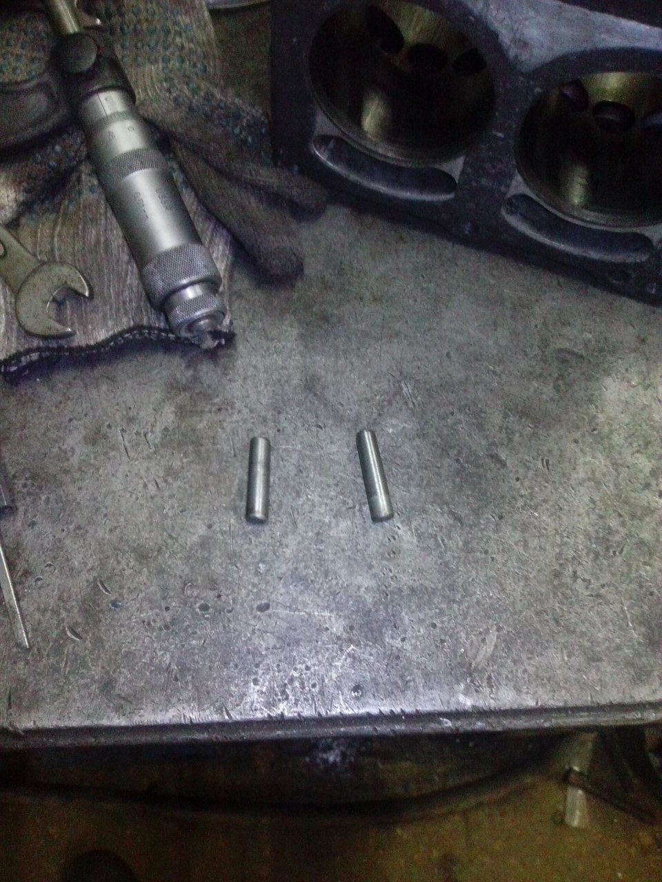

Эт Я понял, что контролька, почему она с дейдвудом контачит. Туда легче сольётся, чем наружу. Ладно, дейдвуд на потом, сначала мотор. Пока начал вот с чего:

Не было, от слова совсем, картер с блоком гулял как привинтишь, так, и выйдет.

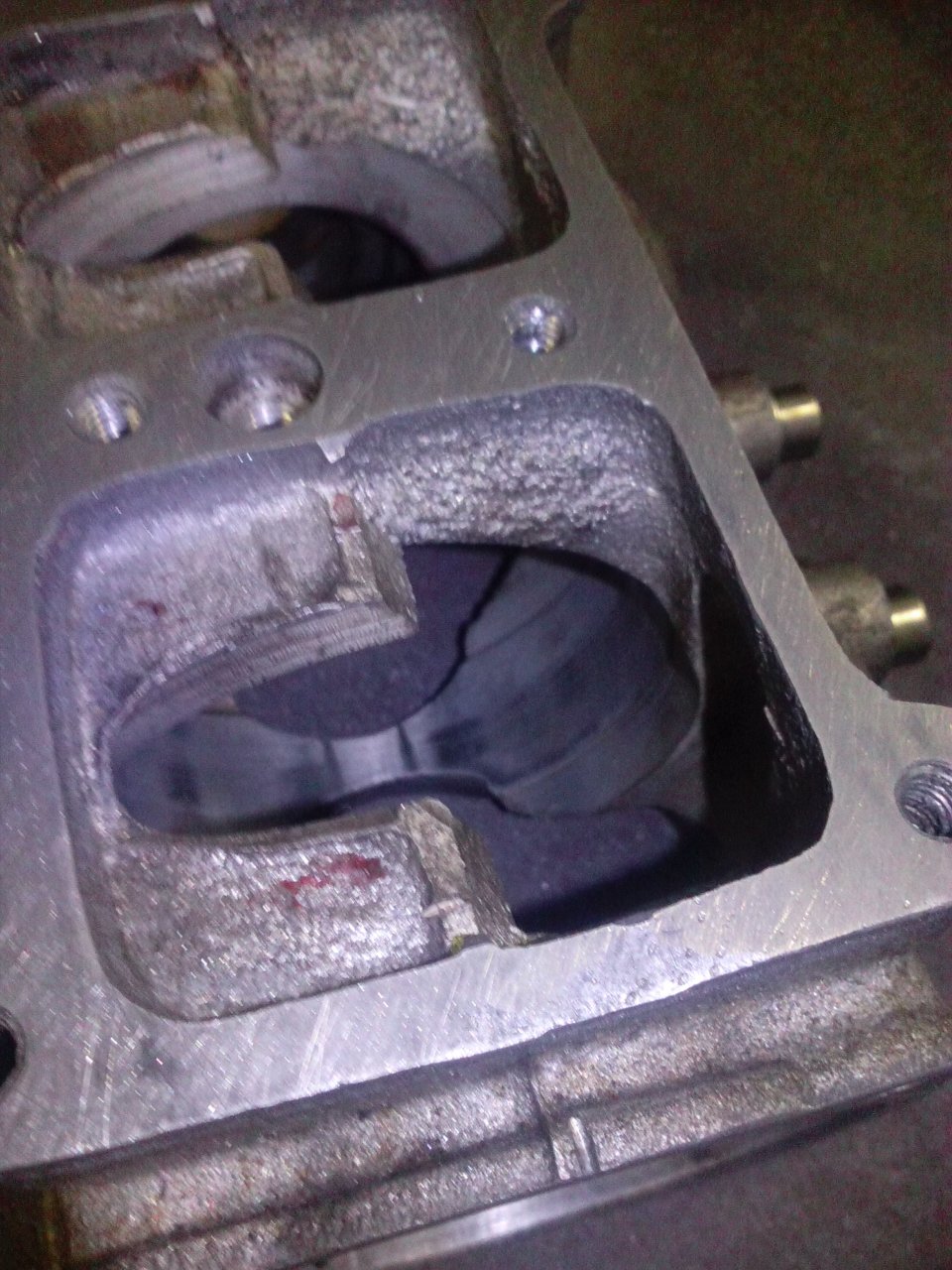

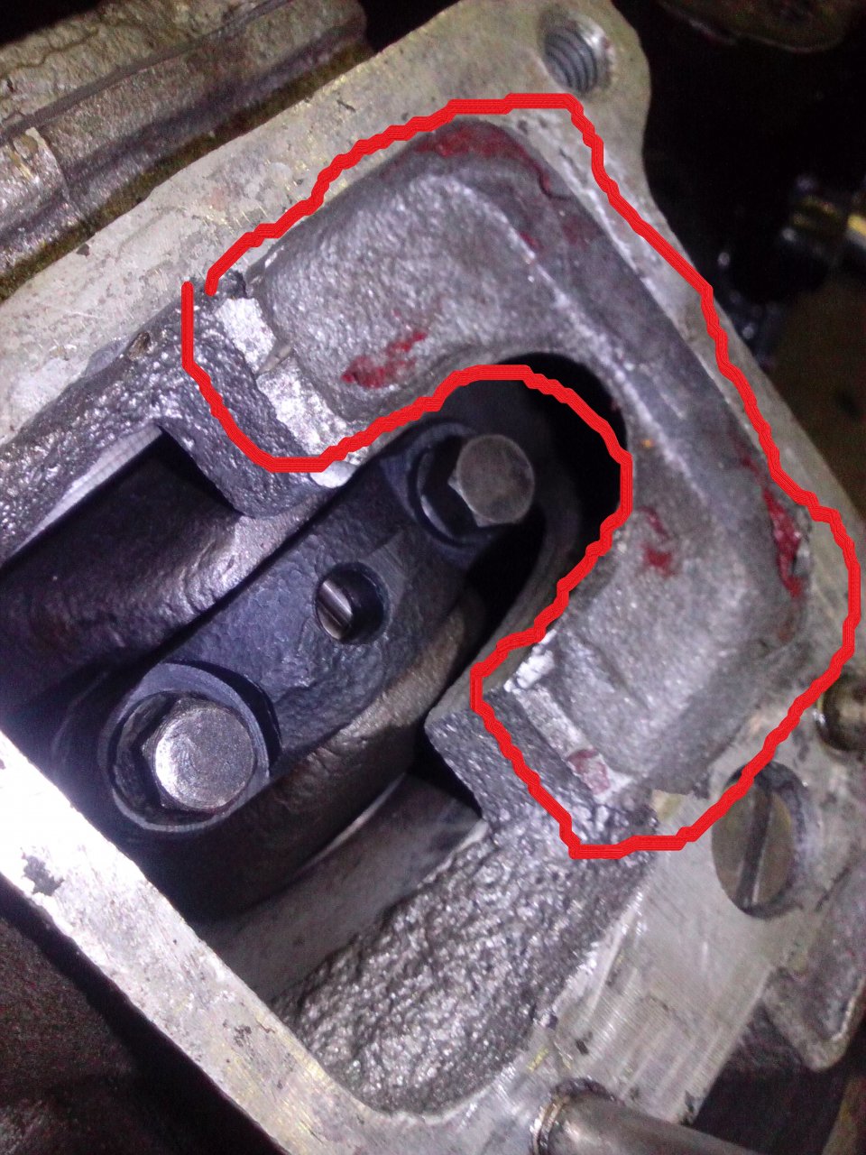

Приветствую гуру ремонта, Будьте добры проконсультируйте. Интересуют вот эти полости в моторе, Нужны ли они? Влияют ли на смесеобразование, какую либо демпфацию, противодавление?

Эт Я понял, что контролька, почему она с дейдвудом контачит. Туда легче сольётся, чем наружу. Ладно, дейдвуд на потом, сначала мотор. Пока начал вот с чего:Посмотреть вложение 193427Посмотреть вложение 193427Посмотреть вложение 193427Не было, от слова совсем, картер с блоком гулял как привинтишь, так, и выйдет.
Эти ролики где стояли? В тамом виде можно только на верхюю опору ставить. Для остальных узлов - это смерть мотору.
Это направляющие штифты для блока и картера.
Там головки винтов, которые клапана держат.

Жоржич писал. " от слова совсем, картер с блоком гулял как привинтишь, так, и выйдет." Похоже блок с картером не родные.
