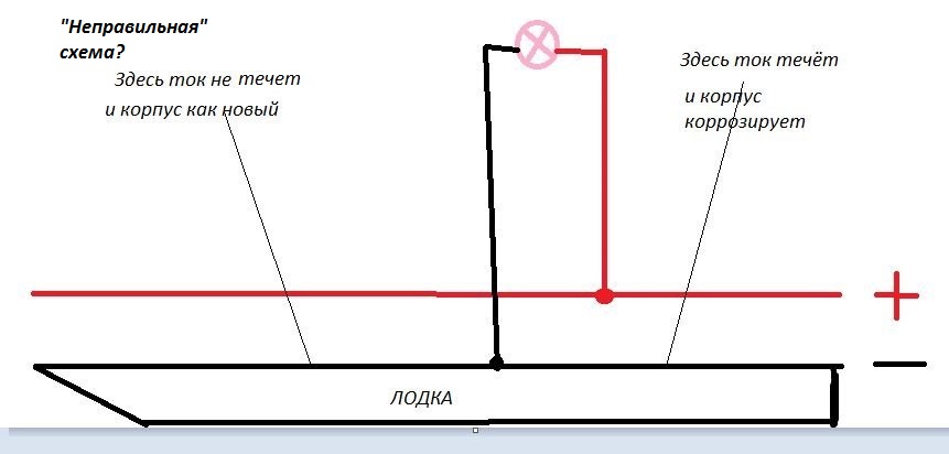

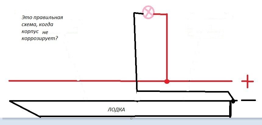

Вот для тех, кто говорит, что минус на корпус нельзя так как увеличится коррозия, я и нарисовал две картинки.
Корпус всегда на минусе от мотора. Какая разница, если на потребитель минус берется от мотора или в полуметре, или в трех метрах от мотора.
Просил бы объяснить. Тем более судовые электрики в теме.
Рис.1 Это когда минус берется от мотора.
192789
Рис.2 Это когда минус берется не от мотора, а в любом другом месте лодки.
192790
Если сделать проводку по рис.2, задняя половина лодки будет коррозировать, а передняя нет?

Дюраль не самый коррозионно стойкий металл. Использование корпуса как электро-проводника просто ускоряет процесс коррозии. Речная вода не дистиллированная. Правильно покрашенный корпус способен некоторое время не подвергаться коррозии. Но - тут скол, тут протерли, появился металл, особенно на границе сред, и поехали.
По вашему рисунку №2 у меня получилось именно так. Правда корпус был покрашен кисточкой и без кислотника.
Все на уровне трепа , где факты подтвержденные наукой . Дюраль как и железо коррозикует , это естественно , химэлементы стремятся к природным соединениям . Мы же пытаемся понять причины ускоренной коррозии .
Есть щелеая коррозия - это создание благоприятной среды .
Есть электро-химическая - это разрушение одного из двух этектродов в электролите, где носителями тока являются ИОНЫ .
При пропускании тока по металическому корпусу - носителем являются электроны которые ни как не влияют на коррозионное разрушения . Вот если лодка разделена пополам изолятором и одна полована под минусом 12 , а вторая под плюсом 12 , или две раздельные лодки на один АКБ , тогда да , плюсовая сгниет очень быстро, но такой дури не кто же делает и процес этот будет называтся электронной диссациацией .
Не путайте теплое с пресным
Юр картинки эти нарисовал просто кто то не грамотный , который слышал звон, но не знал от куда.

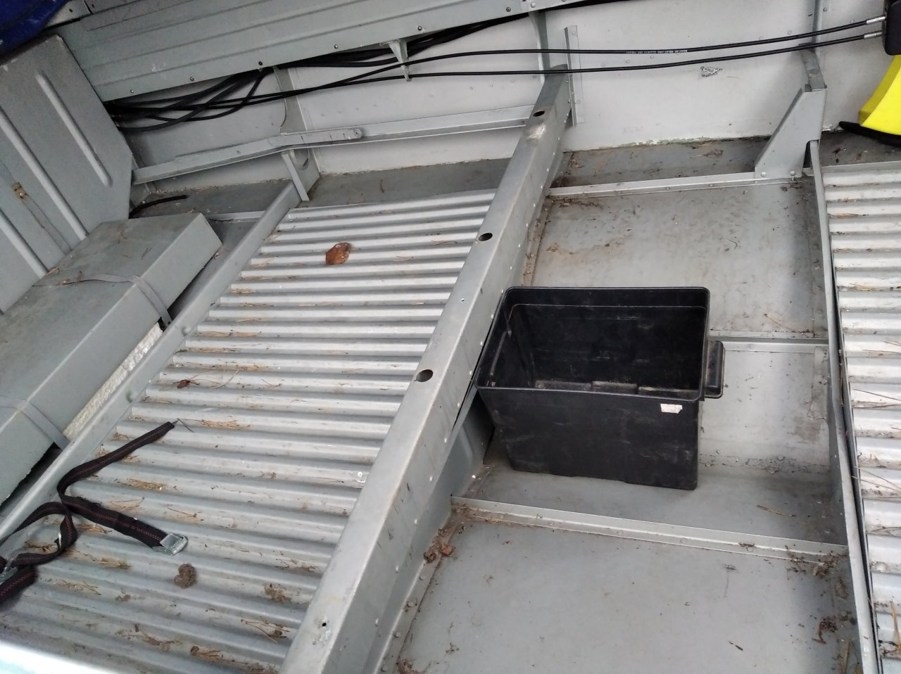

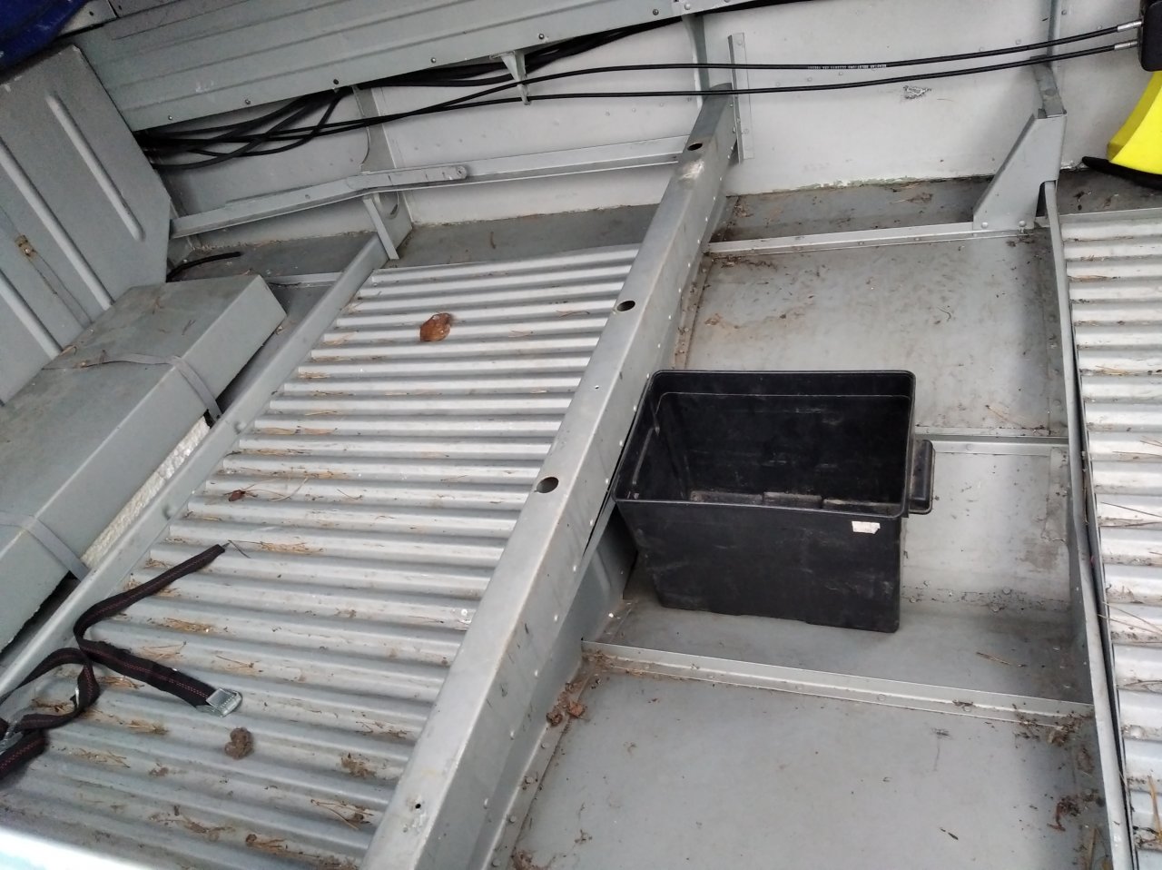

Решил перенести аккумулятор из кормового бомболюка под переднюю лавку. Батарея живёт в боксе. Стоит ли ставить коробку прям на днище на обшивку, может быть, через резиновый коврик, или ж надо городить полочку с опорой на стрингеры?
9 699
6 475
Я делал площадку с креплением для АКБ и когда она у меня в носу была, и сейчас в корме. Ну сам посуди, будет ли этот бокс стоять при ударах днища о волну или может елозить?
В отношении резинки - на днище бокса наклеил 4 довольно больших прямоугольника толстой резины прям по выштамповкам. Получились ножки, вмеру мягкие, не скользкие.
У меня точно там же стоит аккум. Короб для его не делал, но поставил и обернул плотной резиной.
Сам акум закрепил по методу крепления, как в автомобиле, затяжки такие с резьбой на болтах с двух сторон.

В чём сакральный смысл сего действия?
Чем дальше от транца, тем акб сильнее колбасит. Он тебе за это спасибо не скажет.
Задействовать оба люка под переносные баки с переключением трехходовым краником, либо бак + канистры, если 40 л. мало.
Осенью после постановки на учет сделали пробный выход по знакомым местам, одного бачка все таки мало, хотя расход при том же моторе и сравнимой скорости оказался ниже, чем у крыма. В Крыме-то у меня 2 лежало
Батарея скорее всего АГМ будет, сниму с машины, для нее тряска не так актуальна.

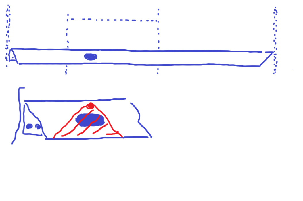

Чищу корпус смывками.... Очень неплоха оказалась Элтранс в стеклянной упаковке, боди на втором месте.
Однако... на уголке, приклепанном снаружи вдоль борта, вылезла сквозная коррозия на горизонтальной полке, замаскированная шпатлевкой. Изучение окрестностей показало, что далеко, особенно на приклепанную к борту часть, недуг не распространился, зачистка пораженного места корщеткой дала овальную дыру длиной 3-4 см
Допустимо ли, просверлив отверстие ближе к борту, просто вырезать часть полки уголком, как на картинке, или стоит потом сделать накладку сверху?
