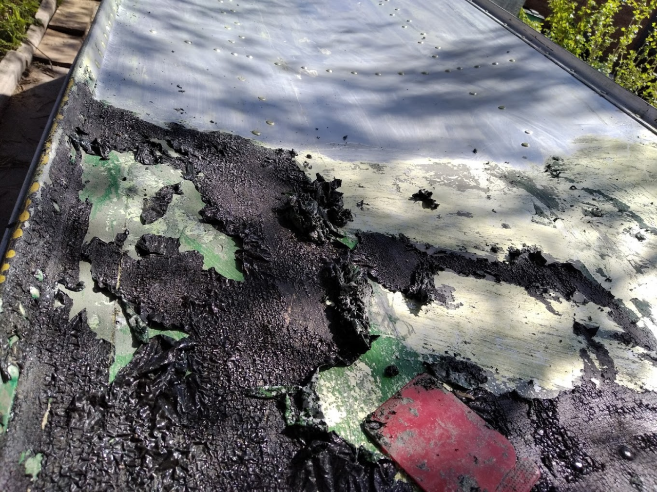

Чищу корпус смывками.... Очень неплоха оказалась Элтранс в стеклянной упаковке, боди на втором месте.

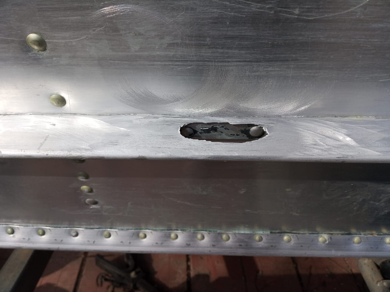

Однако... на уголке, приклепанном снаружи вдоль борта, вылезла сквозная коррозия на горизонтальной полке, замаскированная шпатлевкой. Изучение окрестностей показало, что далеко, особенно на приклепанную к борту часть, недуг не распространился, зачистка пораженного места корщеткой дала овальную дыру длиной 3-4 см
Допустимо ли, просверлив отверстие ближе к борту, просто вырезать часть полки уголком, как на картинке, или стоит потом сделать накладку сверху?
А фото немог?

Сделаю на днях, сразу что-то не сообразил

Вот, прислали фоточку. Вся рыхлость была на горизонтали и снесена щеткой, на приклепанной полке уголка следы чистки, гнили нет

Приклепай к нему снизу коротенькой уголок поменьше. Там пара бортовых заклепок торчит - их нужно высверлить и по этим же местам приклепать новыми. Получишь пару заклепок в борт, пару по верхней полке уголка. Может даже лучше будет гнутик использовать.
Если совсем изгольнутся - две верхние заклепки впотай. Дранину зашпаклевать или герметиком заделать, потом шлифануть и окрасить.
В итоге об этом инциденте будешь только ты знать (ну и мы).

А если не уголок, а только полку? Совершенно нет клепального инструмента, в т.ч. для формирования головки и поддержки.

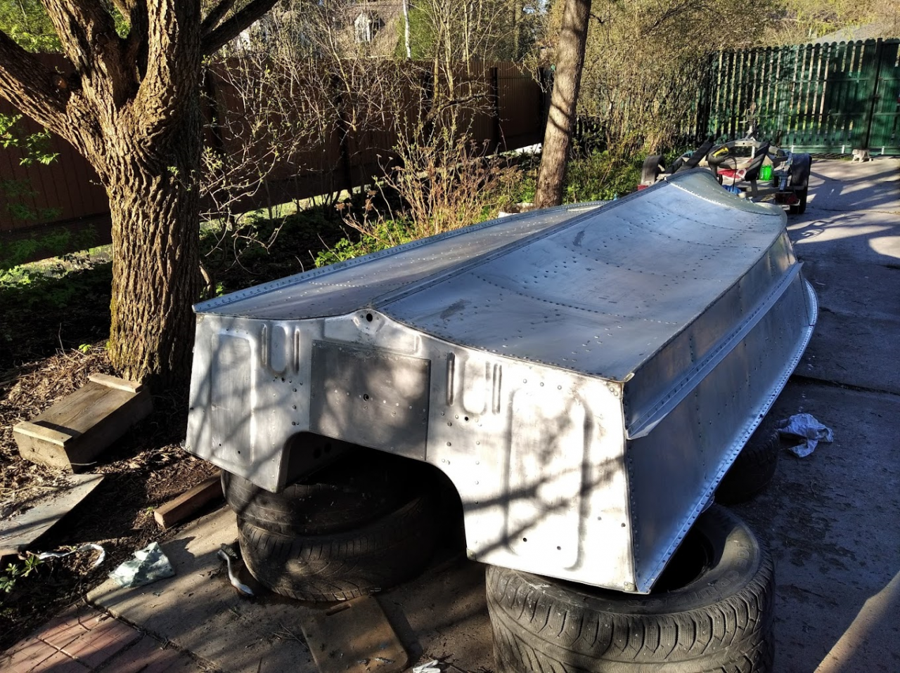

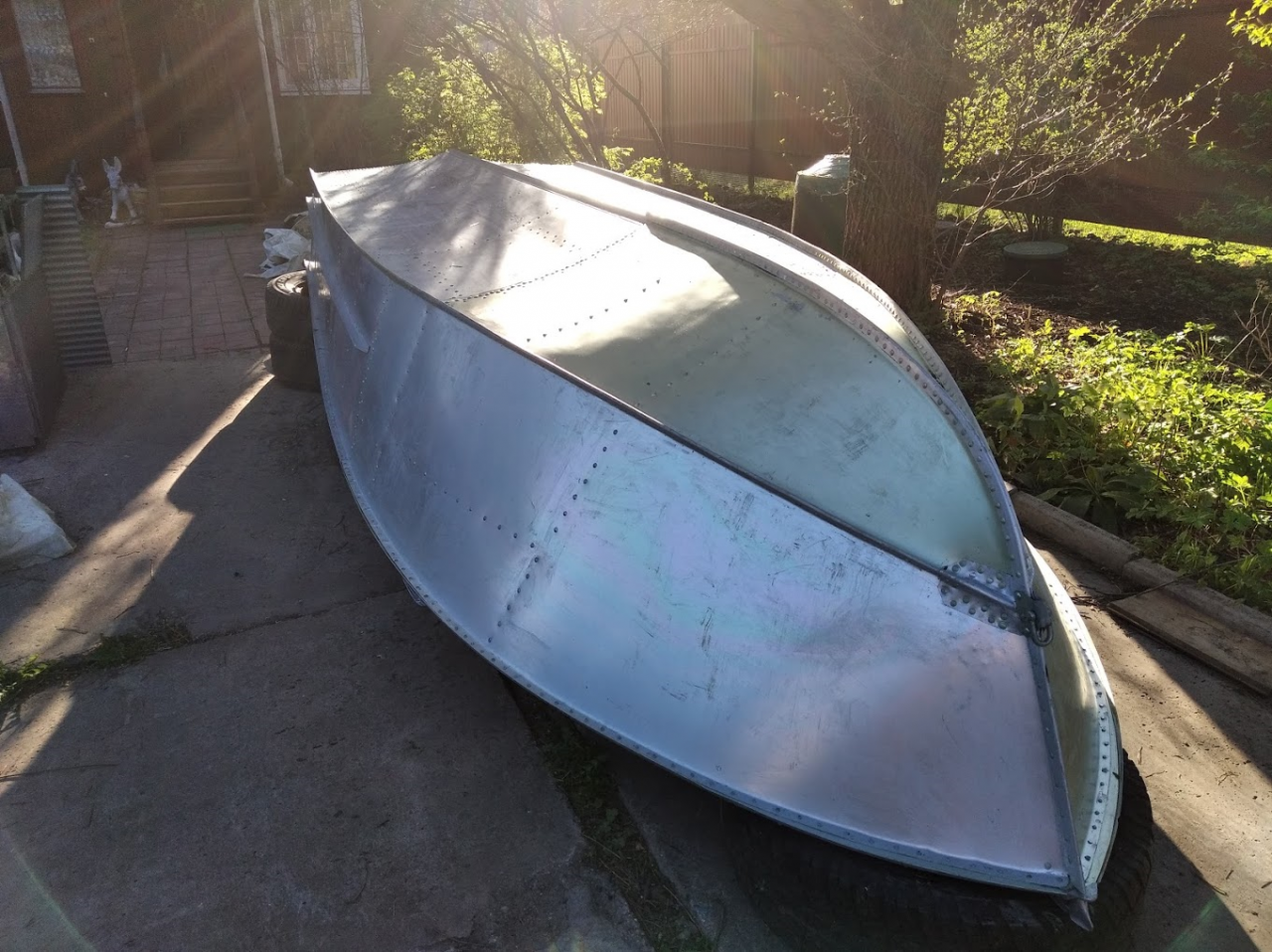

Наконец-то корпус почистился от старой краски, дождливая погода умотала...

Как снимешь смывкой краску, запасись ветошью, кистью, банкой и растворителем (646, если память не изменяет) и смывай остатки грунта сначала кистью, потом стирая ветошью. То, что вижу на фото, говорит о том, что корпус в очень хорошем состоянии.

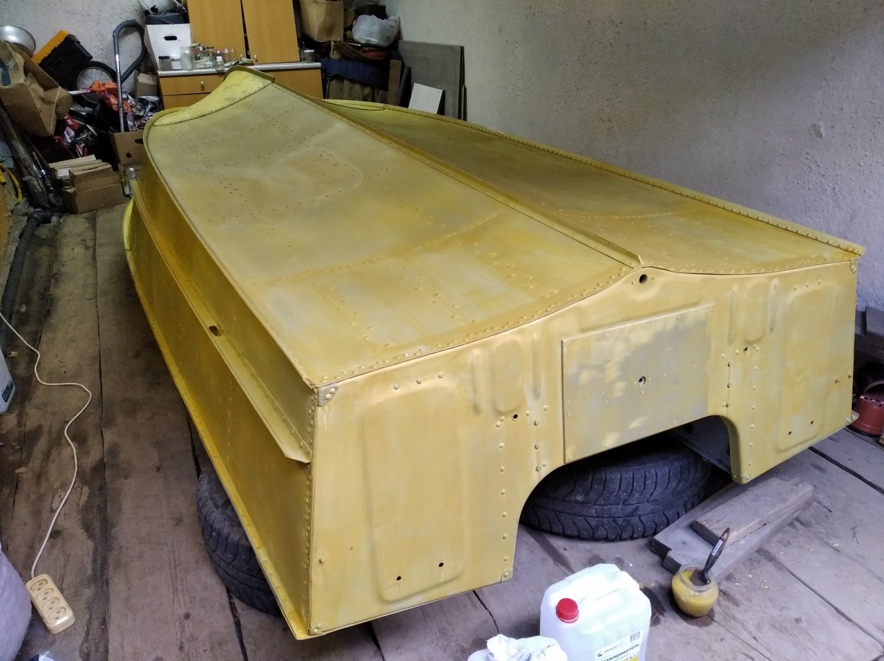

После всех подготовительных работ наконец-то нанес на борта и днище грунтовку Вл-02.
205164
Накануне предполагал, что ура, бесконечная смывка закончена, теперь дела пойдут стремительнее, и результат уже близок...
Мдя…
Растворителем корпус мылся с обеда до вечера....
На обработку скотчбрайтом с протиркой, обезжириванием и нанесение ВЛ-02 кистью ушло еще часов 8....
Чтобы не заторчать окончательно от испарений ЛКМ (гараж только с воротами, сквозняк не устроить), сделал паузу, сегодня или завтра после работы положу акриловую грунтовку как разделяющий слой перед эпоксидной.

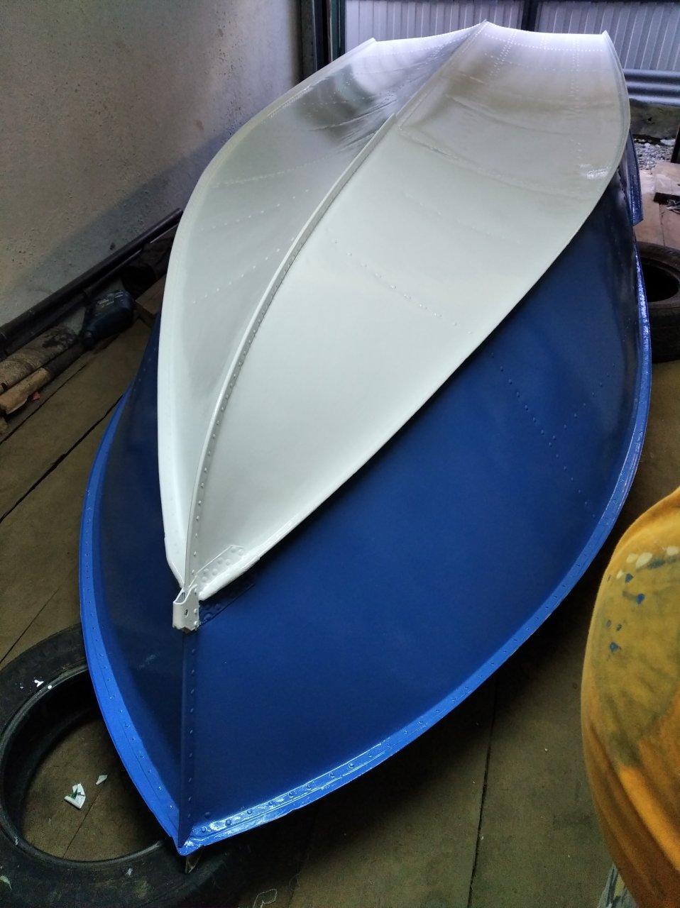

Корпус сохнет. Теперь делаем палубу с учетом полученого опыта (неудачный выбор краски, смывание всего корпуса и окраска по новой)
