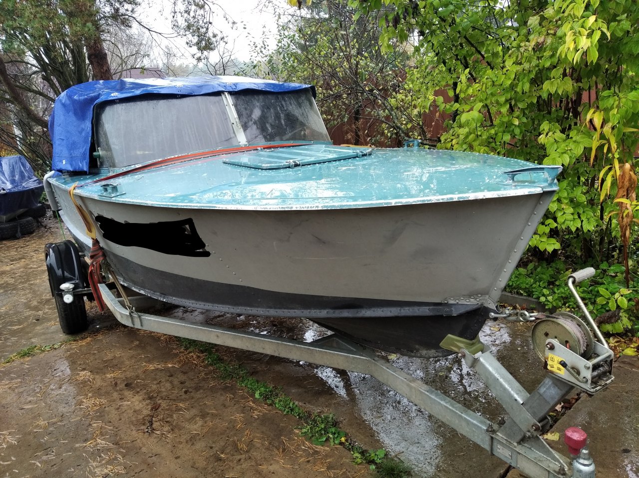

Вот и меня не минула сия участь. Захотелось что-то повместительней моего старого Крыма. Четверка при всех ее плюсах ну не легла на душу, да и в стоке их почти нет, а хотелось именно стоковый заводской вариант, не тронутый тюнингом со сверхмощным моторами. К тому же в рубочном варианте лодка мне показалась довольно тесной с моими габаритами. Ну а из двойки и два-м был выбран последний из-за наличия рецесса и двух симпатичных бардачков побортно.
В итоге домой приехал кораблик, что на фото, в родной краске и с родным пенопластом повсюду; кроме Нептуна, на нем ничего не висело, мотор этот также приехал вместе с лодкой.
В планах освежить красочку, скорее всего в родных цветах; лобовое стекло (в заводских очертаниях), высокий тент, сошьем новые мягкие подушки на сидения, и, возможно, слани из фанеры, родной металл больно гнется под ногами.

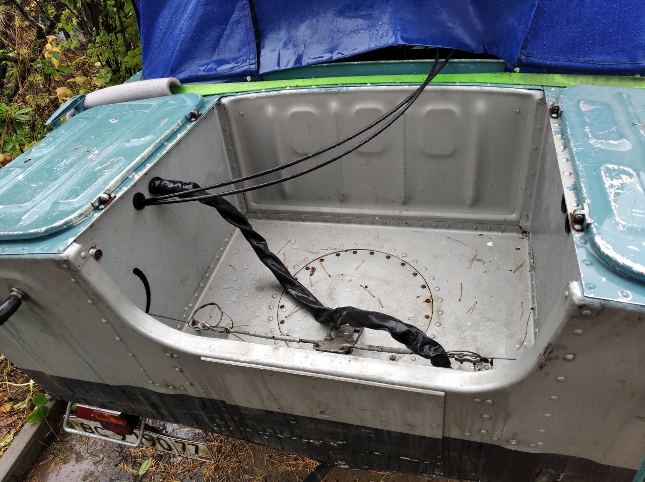

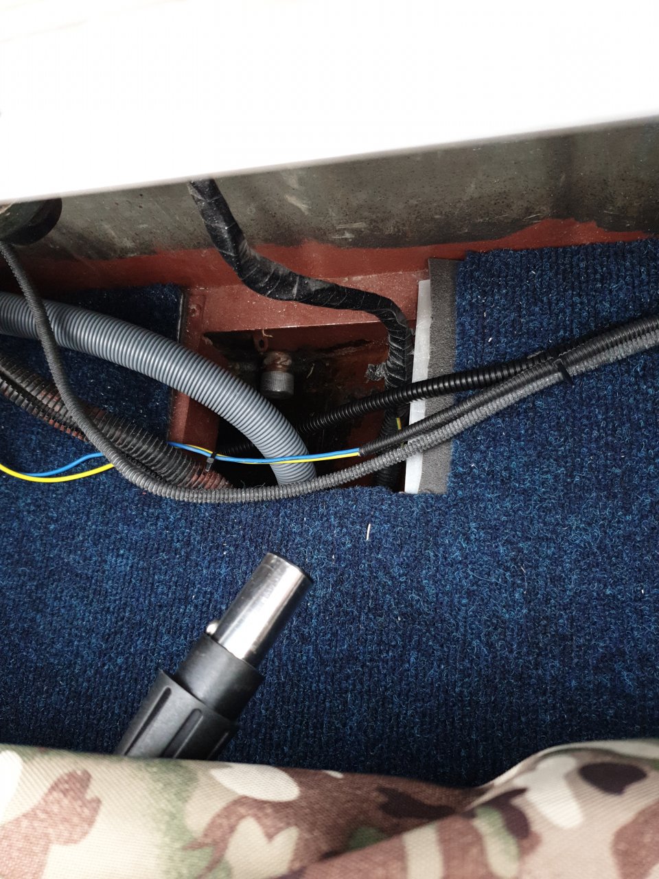

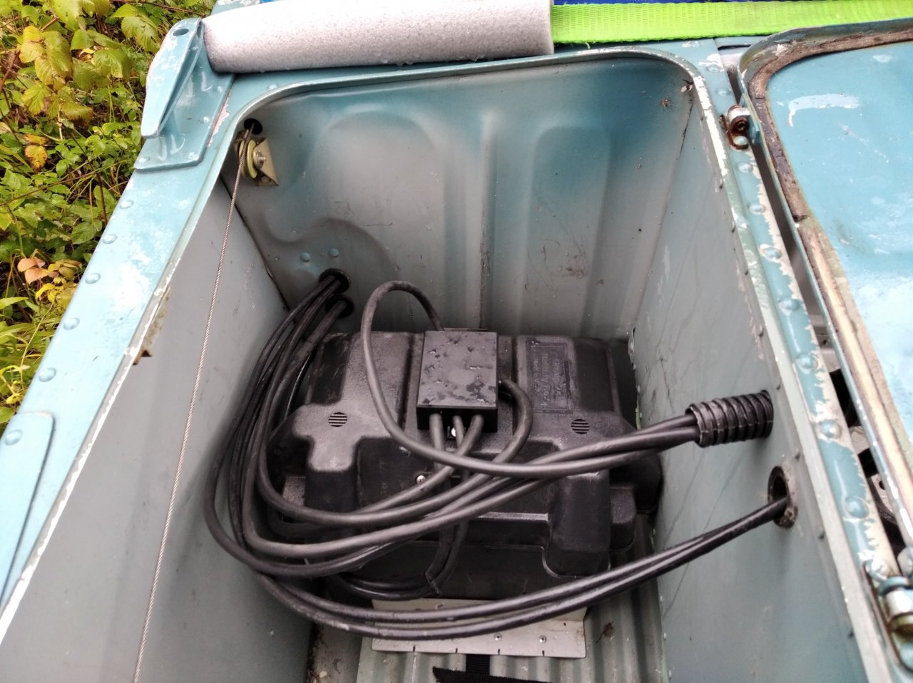

Аккумулятор поселился в левом кормовом отсеке. Близость к мотору, и из-за тросов управления полноценно (с канистрами) пользоваться им все равно неудобно. Кабели на вид сварочные, на самом деле это кг с мощной резиновой изоляцией. Сверху ящика притулилась распредкоробочка через которую выключатель + заведён. Клеммы болтовые, промазано цапонлаком после сборки

Справа как раз поселятся две канистры для питания мотора, они заметно потяжелее батареи будут. А для поперечной центровки мне достаточно чуть в сторону сесть :) По этому же не стал париться пока с продольной центровкой, рулевой и штурман не самые маленькие, да и бомболюк носовой пустовать не будет. Позже, наверное, когда будет стационарный бак под передним диваном, можно будет поиграть размещением, право/лево, длина проводов допускает это.

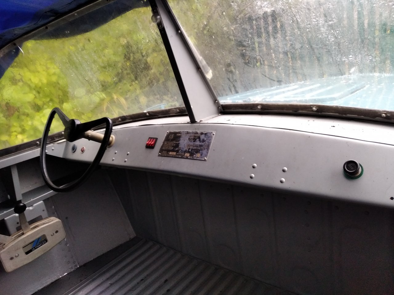

А руль где будет?
Руль, пока будет висеть Нептун, будет слева. Далее посмотрим. Хотя родная классическая штуртросовая схема мне более импонирует, нежели редукторная
Длинные силовые провода не есть хорошо , минусовой провод бы сразу болтом на корпус и в него родной от мотора .
