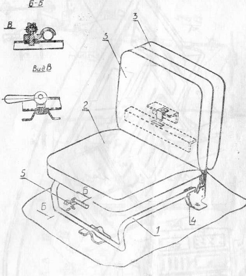

Добрый день. Подскажите, пожалуйста, у кого-нибудь остались родные крепления передних сидений на Днепр? Если есть, пришлите, пожалуйста, фотку или примерный чертеж. И еще вопрос: железный каркас сидений непосредственно соприкасается со сланями или между ними что-то должно быть проложено? Спасибо!!!

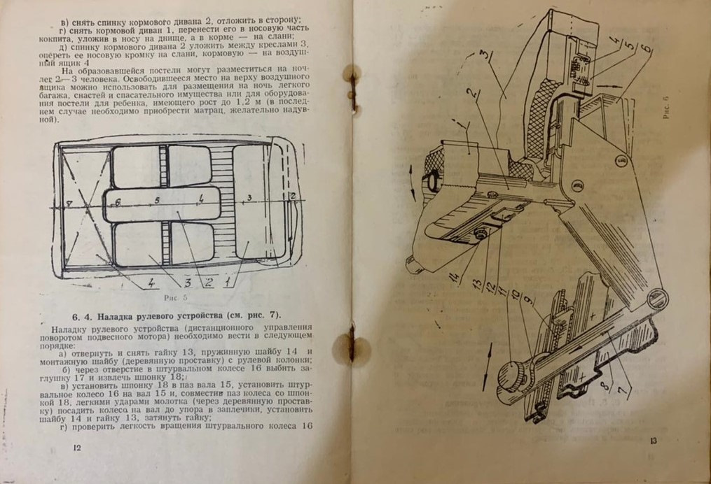

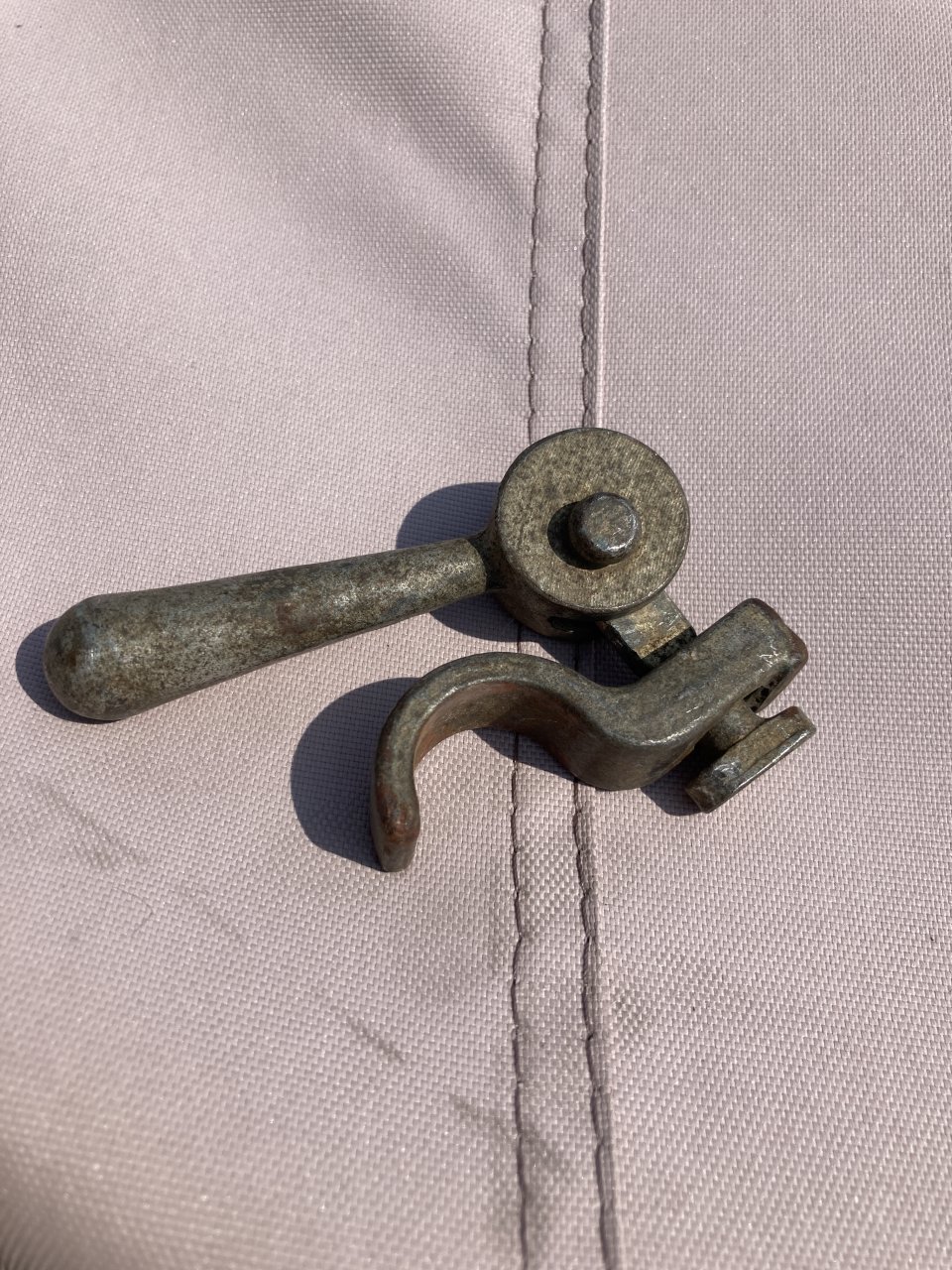

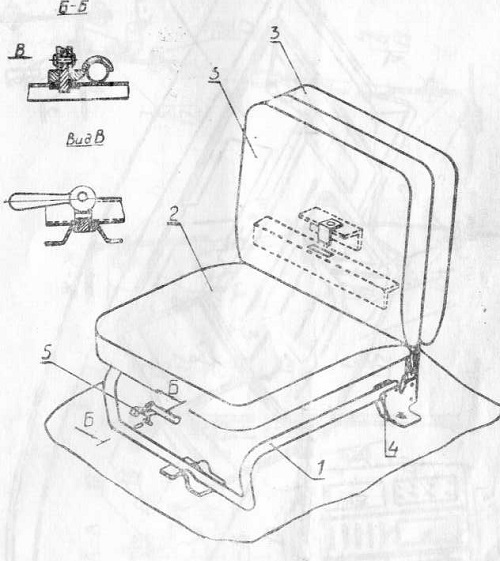

Нет там никаких прокладок, как и на всех советских кастрюлях просто стоят на сланях. У меня креплений то же не было, приладил от Прогресса-4. Но шток, входящий в слани (с Т-образным наконечником) длинноват, приходится подкладывать электрод. И ручкой с эксцентриком прижимает трубу сиденья к сланям. Думаю и у Днепра что то такое было.
Это от П4 из инструкции (фото)

Благодарю. Картинка в голове сложилась. Теперь осталось найти этот изогнутый элемент.

в днепре не так крепятся.

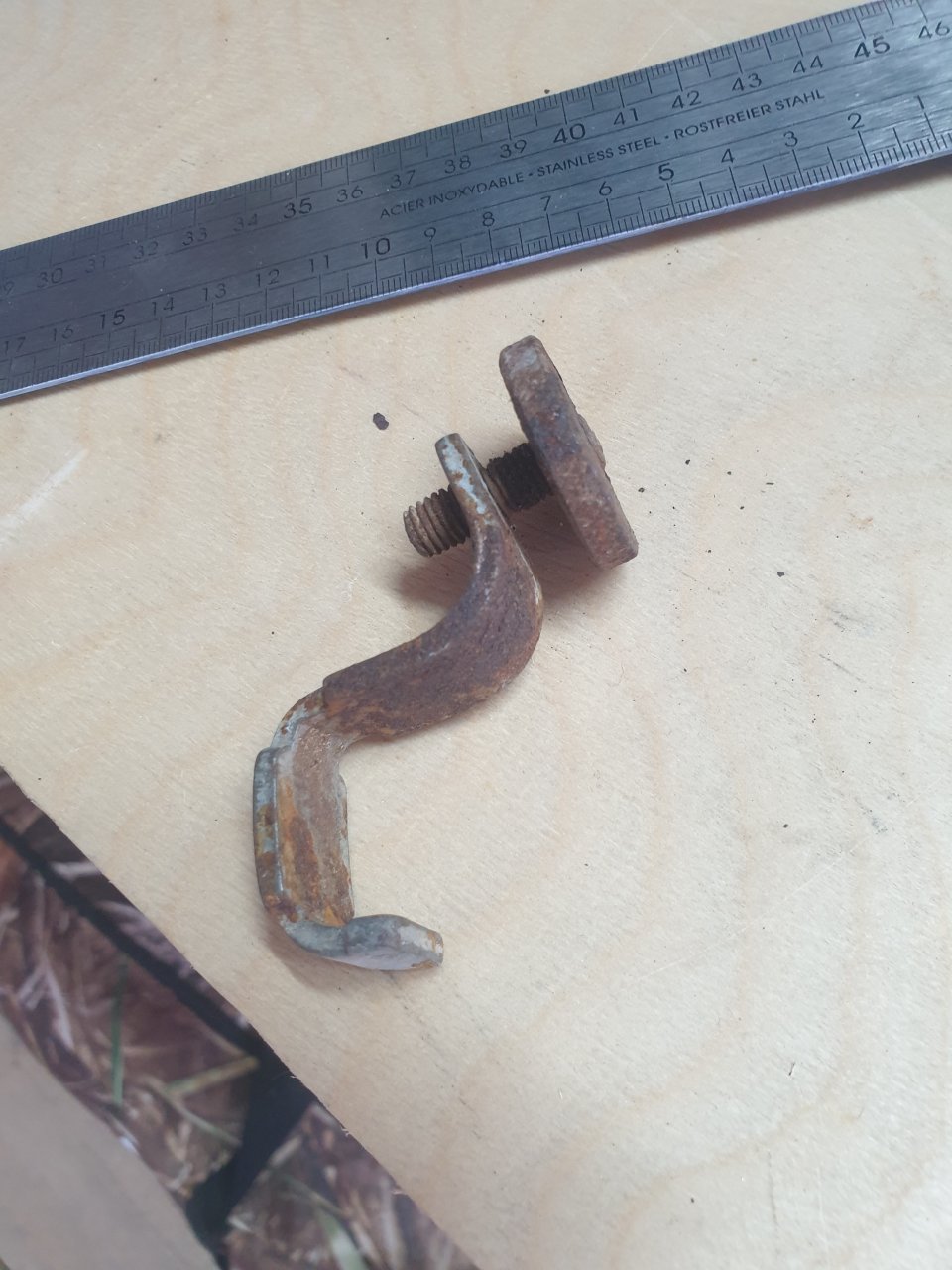

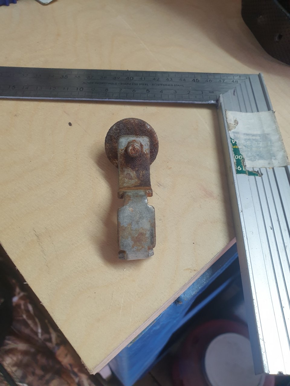

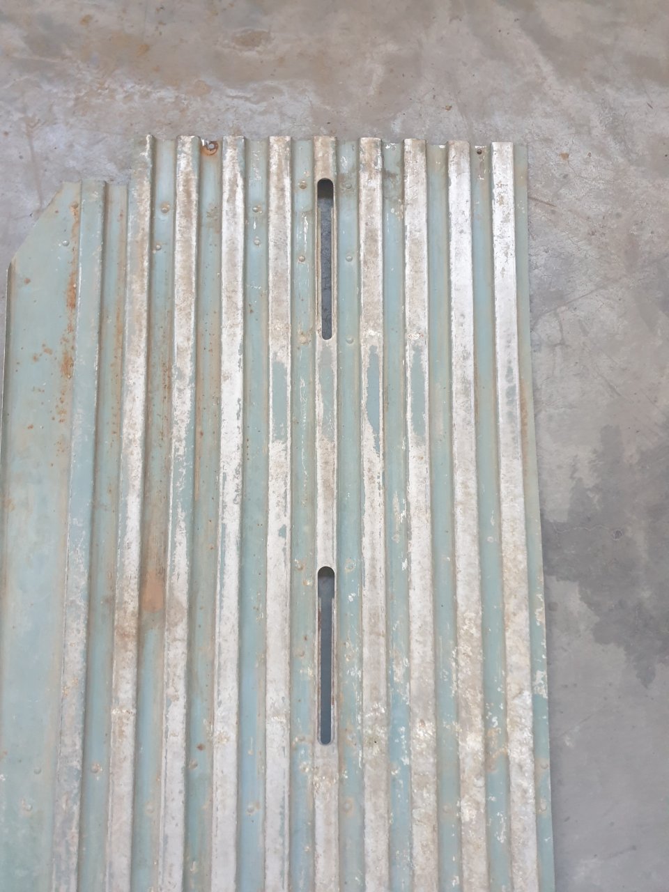

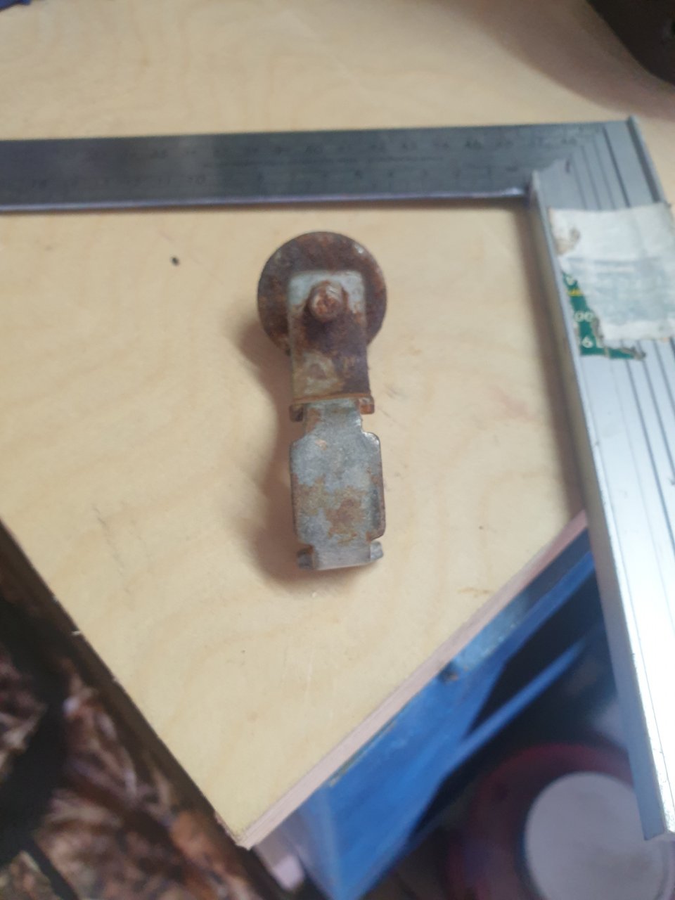

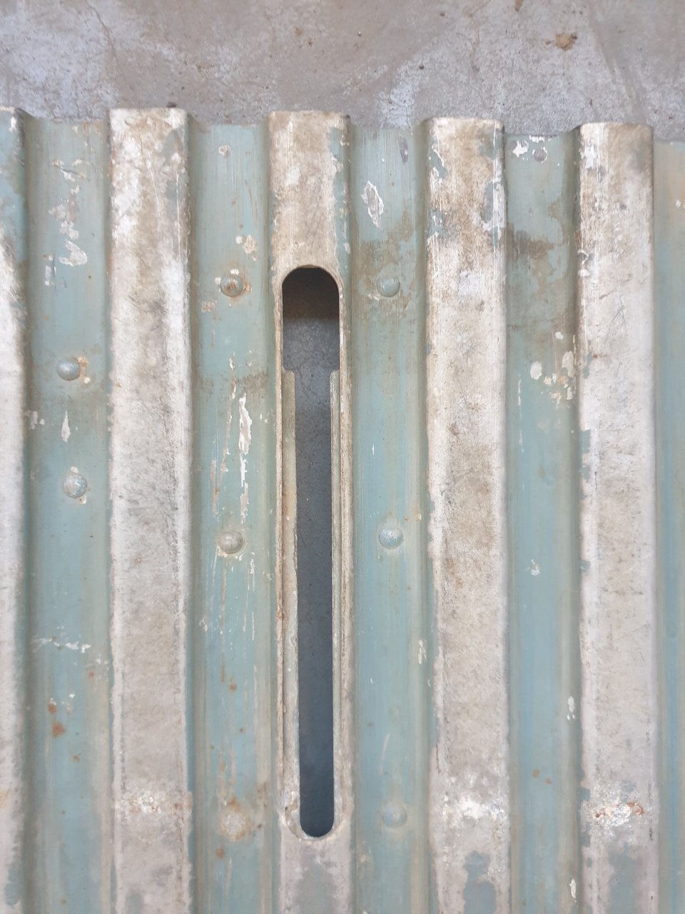

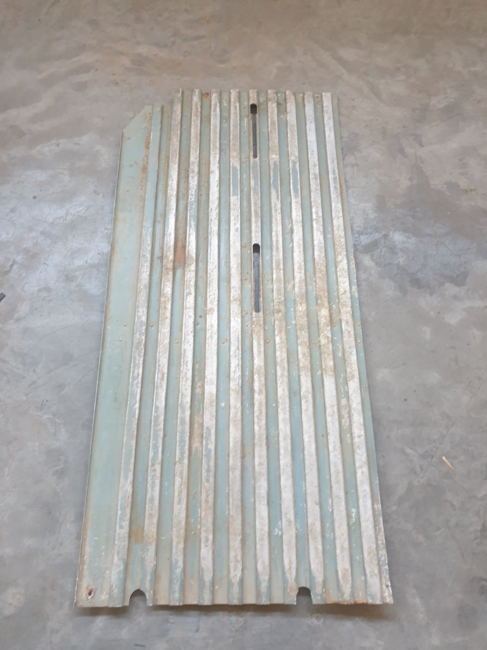

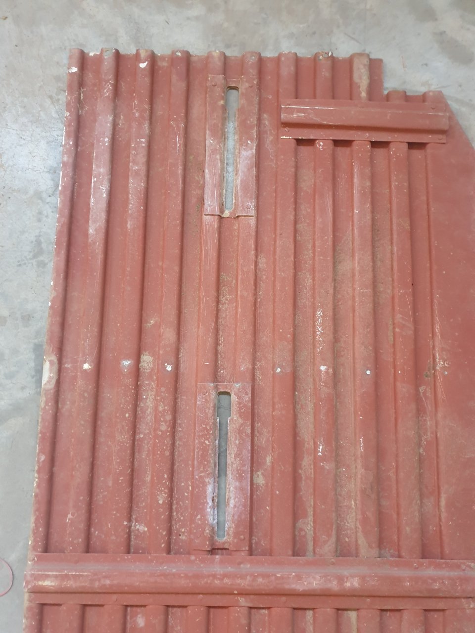

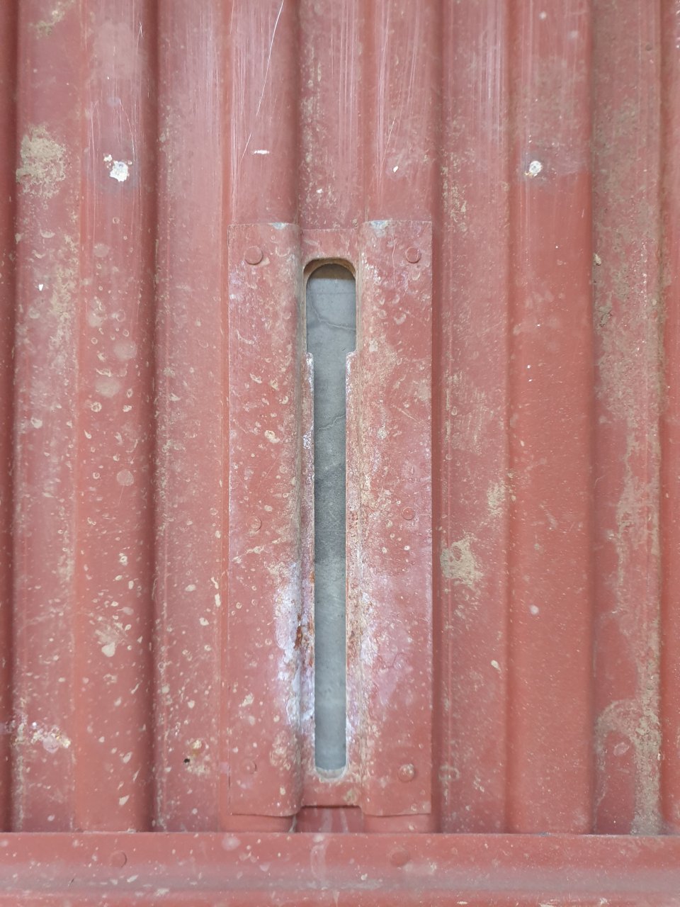

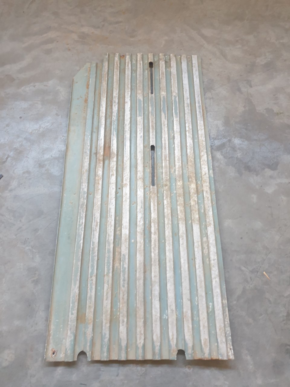

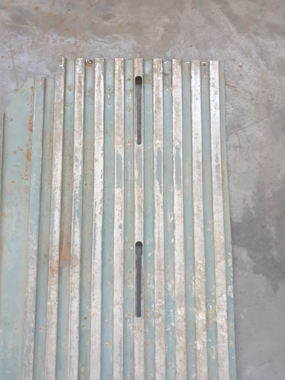

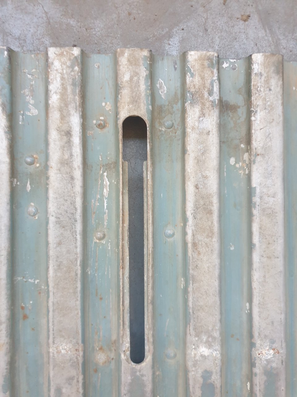

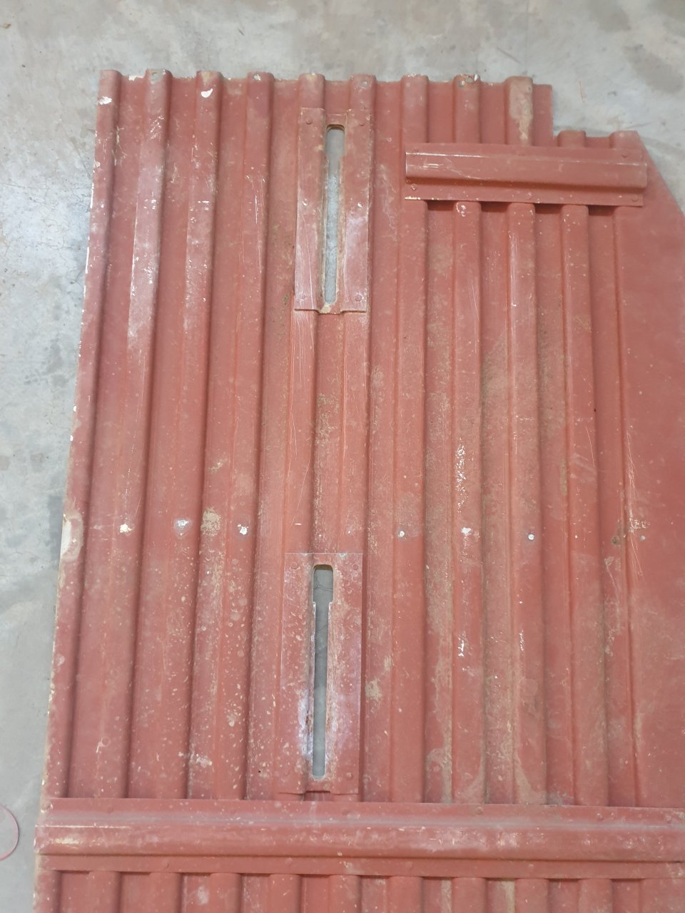

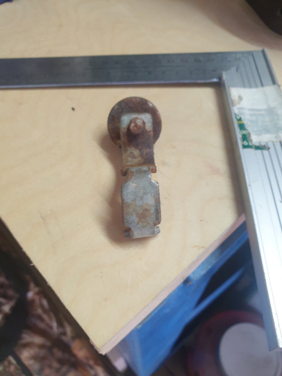

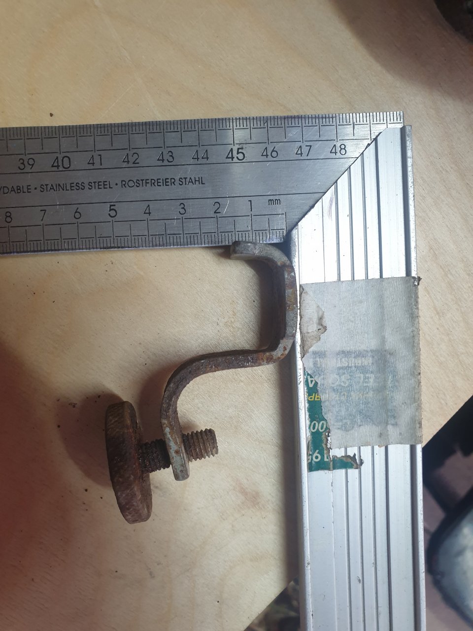

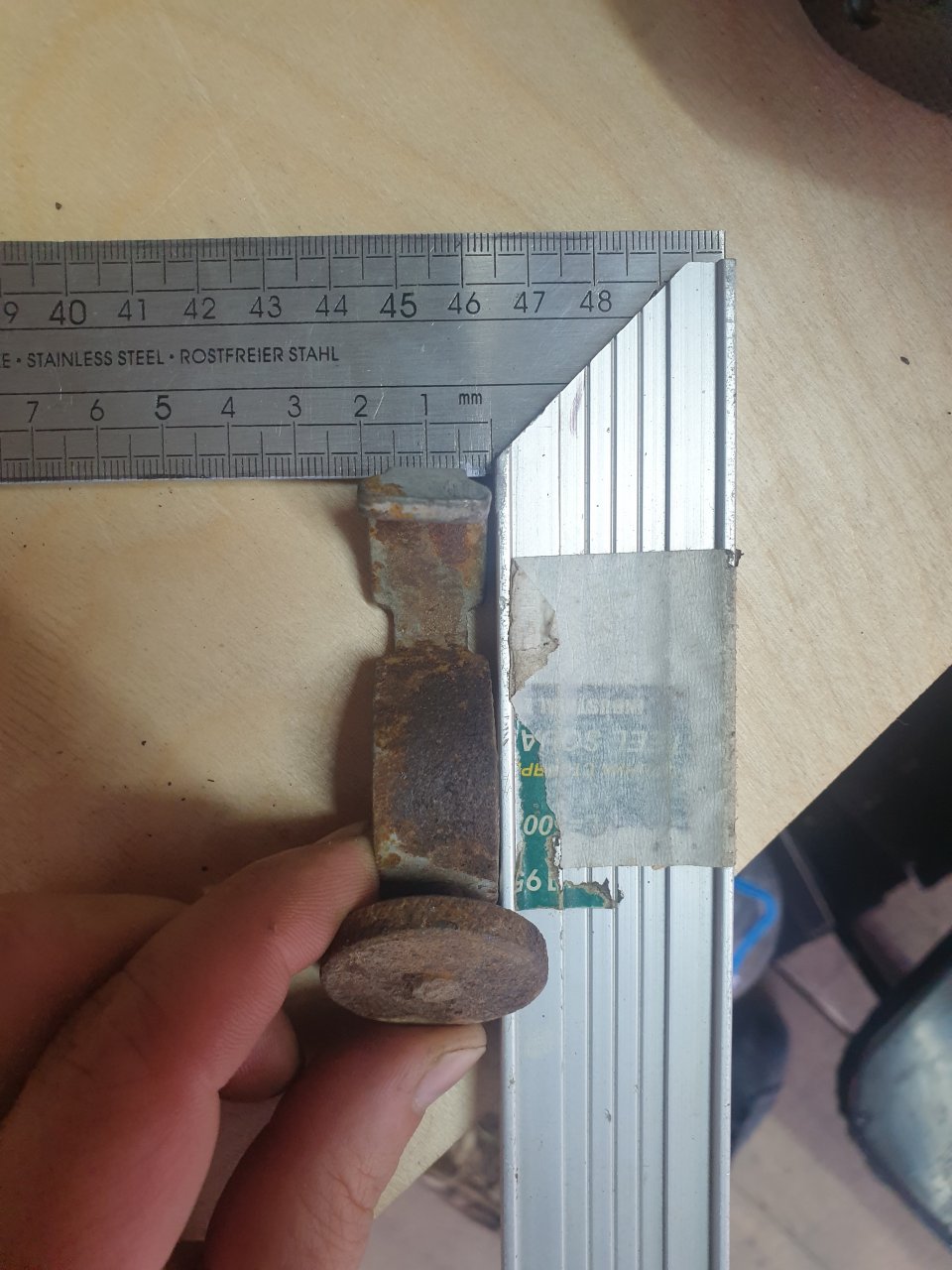

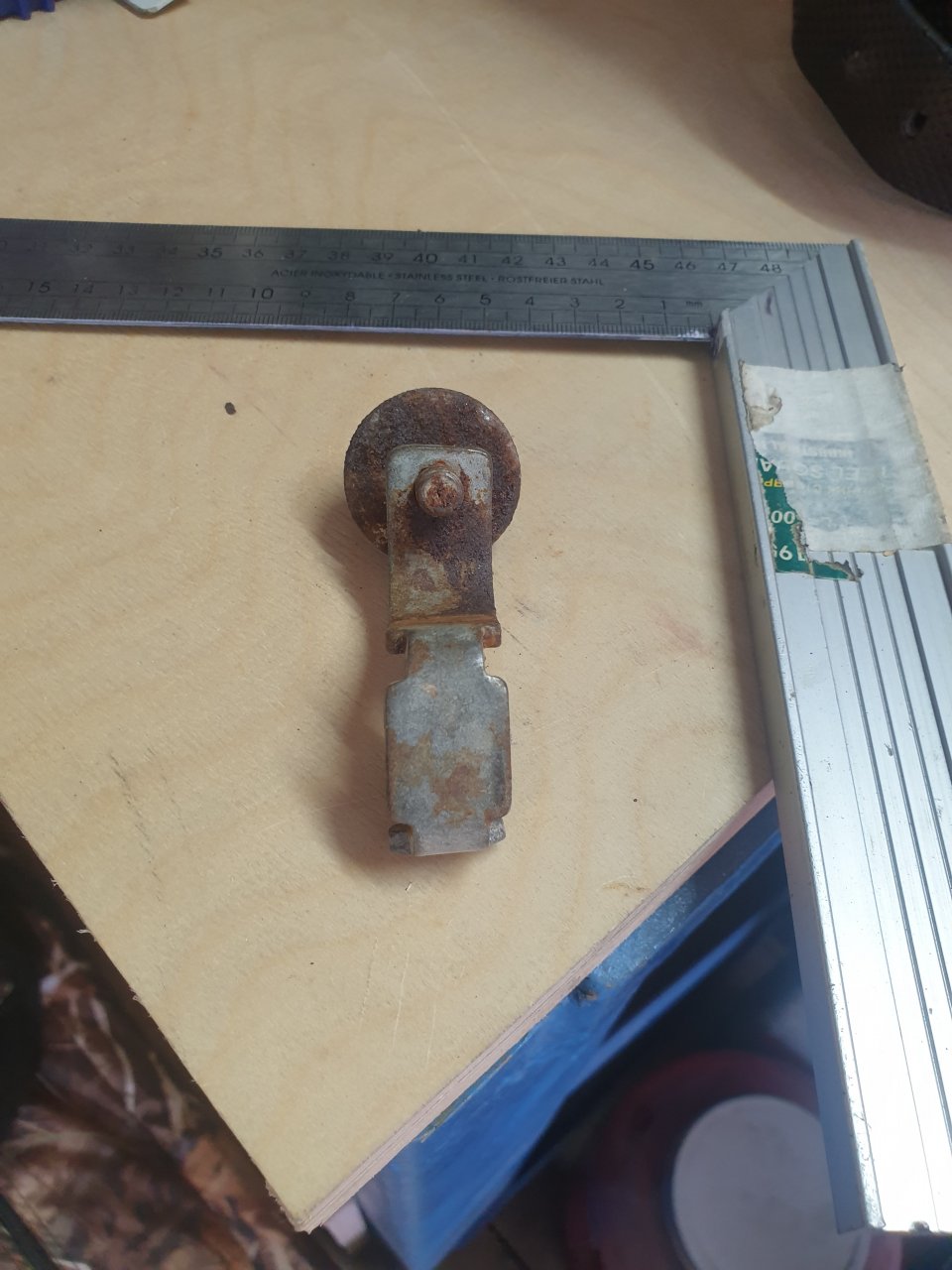

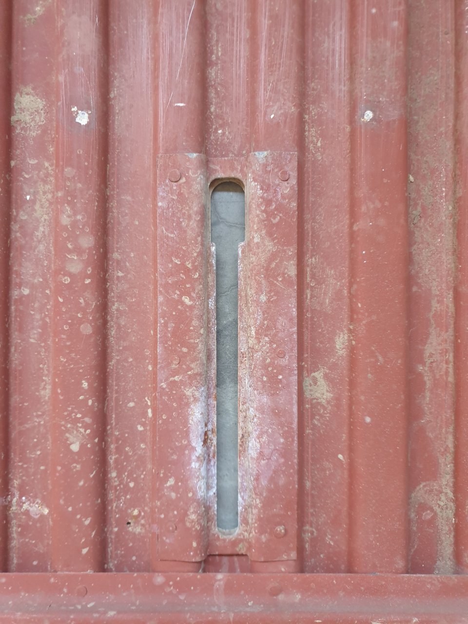

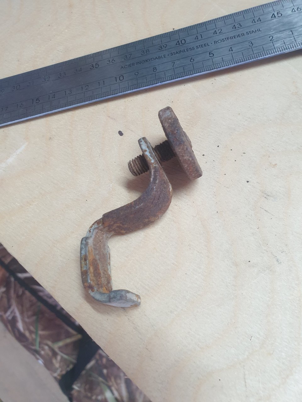

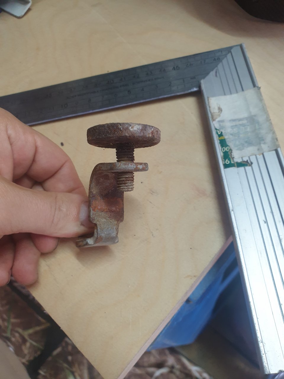

На днепровских полах прорезь идет, можно регулировать положение по удаленности от штурвала. У меня есть полы родные, кормового отсека полы и эти крепления для кресел.
Посмотреть вложение 211751Посмотреть вложение 211752Посмотреть вложение 211753Посмотреть вложение 211754Посмотреть вложение 211755
Так и на П4 отверстия под регулировку…но крепления другие

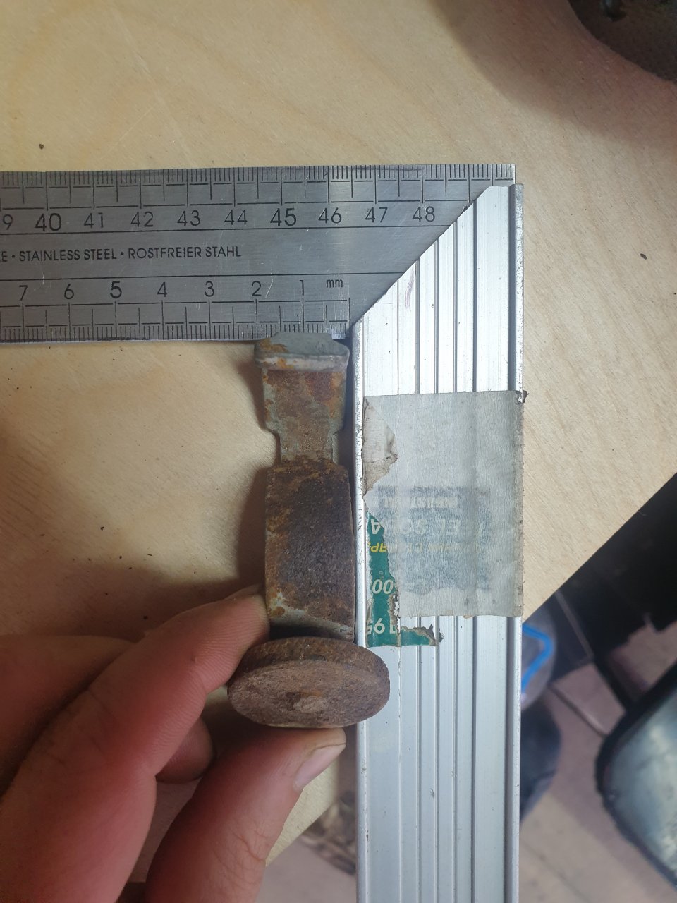

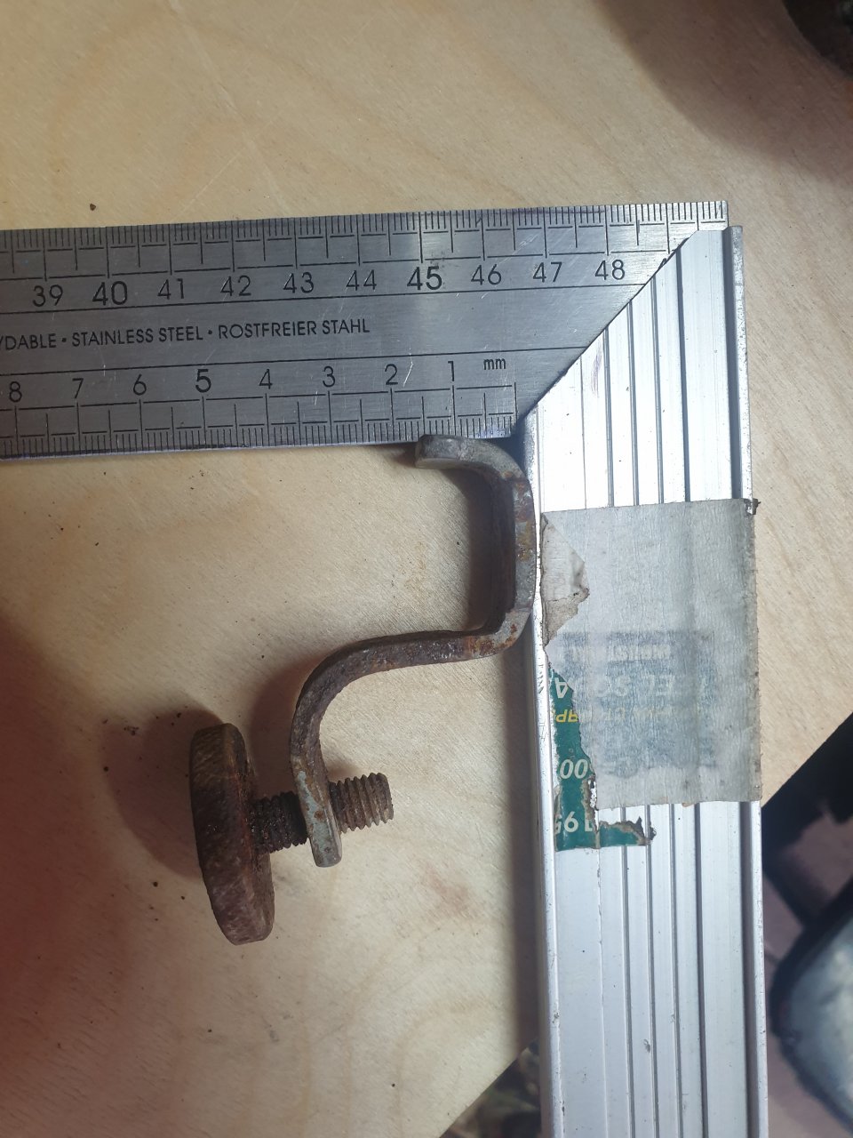

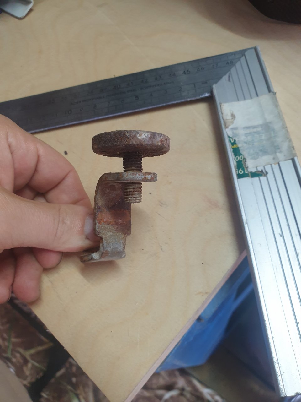

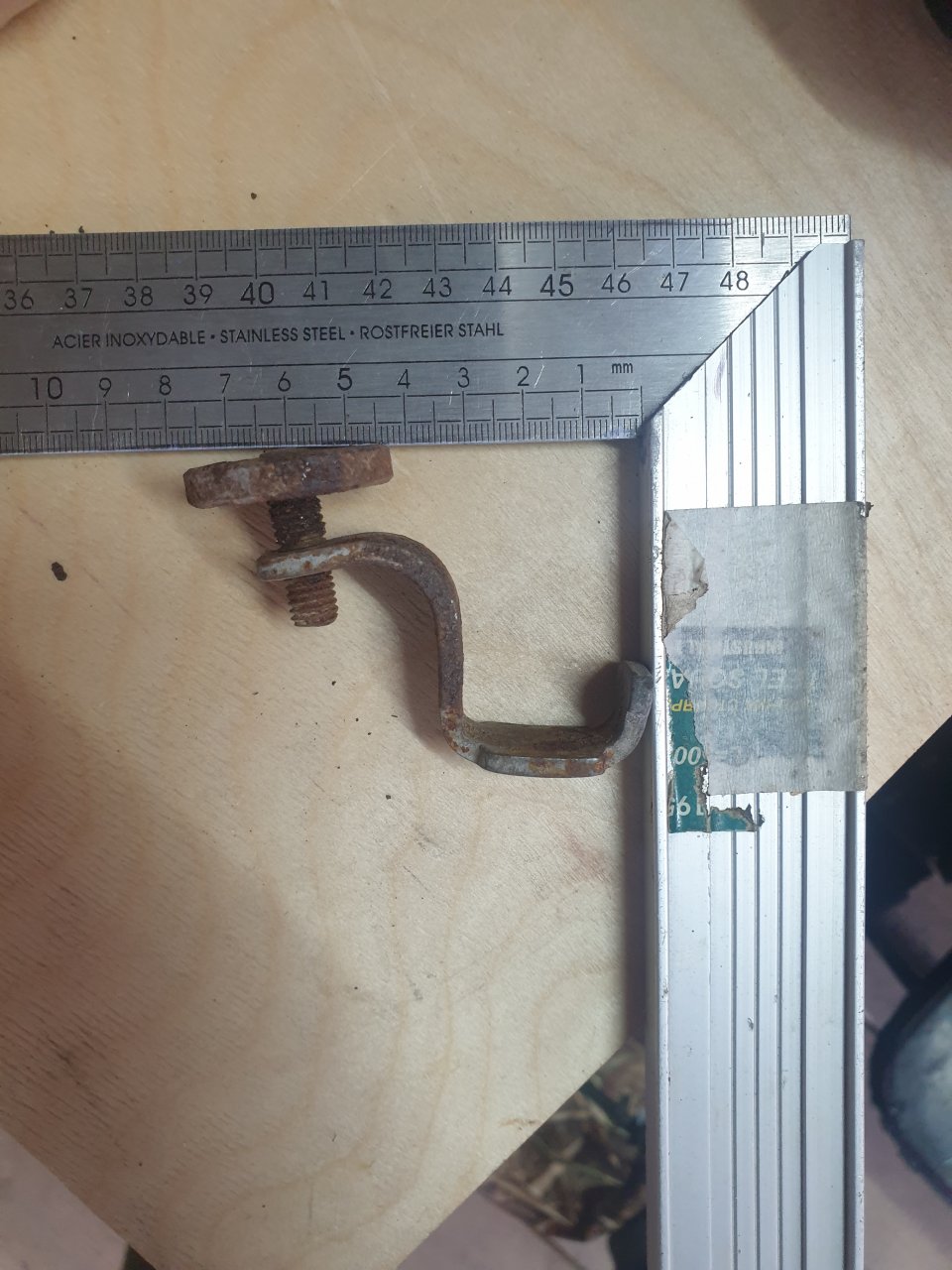

Вот фото крепления Днепровского.
По сути там все просто, ширина может быть любой, главное чтобы были пропилы под паз в сланях.
Сделано крепление из "ржавейки")
Сергей, спасибо огромное. Это большая удача, что у Вас нашелся такой раритет.

О! Днепровские в какой то степени да же попроще)....может то же заморочиться?))) Ждем фото....можно с размерами.
зы: и из чего сделаны, сталь?
