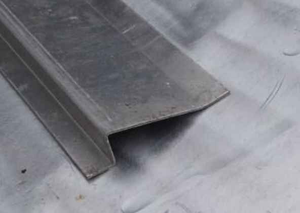

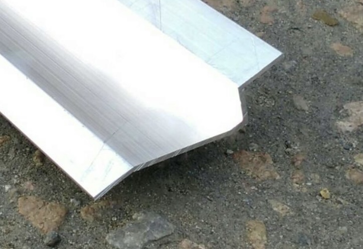

Ну у них сейчас два вида в продаже-литьё и дюраль…так и тянет к 40-ка)

Литьё не согнешь, лопнет. А гнутый нормально, себе ставил.
Посмотреть вложение 218318Посмотреть вложение 218319
Это не литье, это профиль протянутый через фильеру. Ну так же как оконный профиль. Он гнется и он мягкий...
В редане важны 2 момента...
1. Полка должна быть строго параллельна воде, соответственно вертикальная стойка должна быть строго вертикальна после установки редана. То есть редан должен подходить к данной киватости. Если это не соблюдать, то редан будет тормозом, и никакого эффекта не даст. Сильно сомневаюсь, что этот коммерсант, че то там выверял... Редан не может быть просто штамповкой, по всей длине обводов днища он должен идти параллельно/вертикально = это главный принцип его работы!!!!!
По хорошему.... редан изготавливают прямо на корпусе лодки из угла и пластины....
Угол приклепывают к корпусу, выправляют вертикальную стенку в вертикаль!!!, обрезают её по высоте и прихватывают к ней горизонтальную полку сваркой, полку эту приклепывают к корпусу, шов проваривают и обтачивают получая острую кромку и соответственно горизонт/вертикаль.
2. Кромка должна быть острой!!!!! Иначе пол полки работать не будет, ибо её будет тупо замывать, а должен быть идеальный срыв поперечного потока, создаваемый кильватостью = именно срыв потока создаёт разряжение = которое засасывает воздух вдоль вертикальной стенки с самого носа лодки.
Чем параллельно/вертикальнее и острее кромка, тем на более меньших скоростях начнёт работать редан. Если этого не соблюдать, то редан вообще может не заработать, а наоборот стать тормозом.
