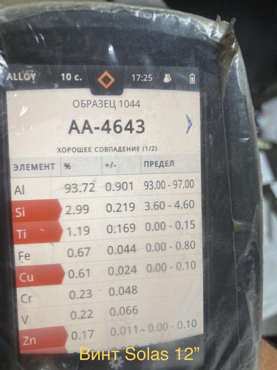

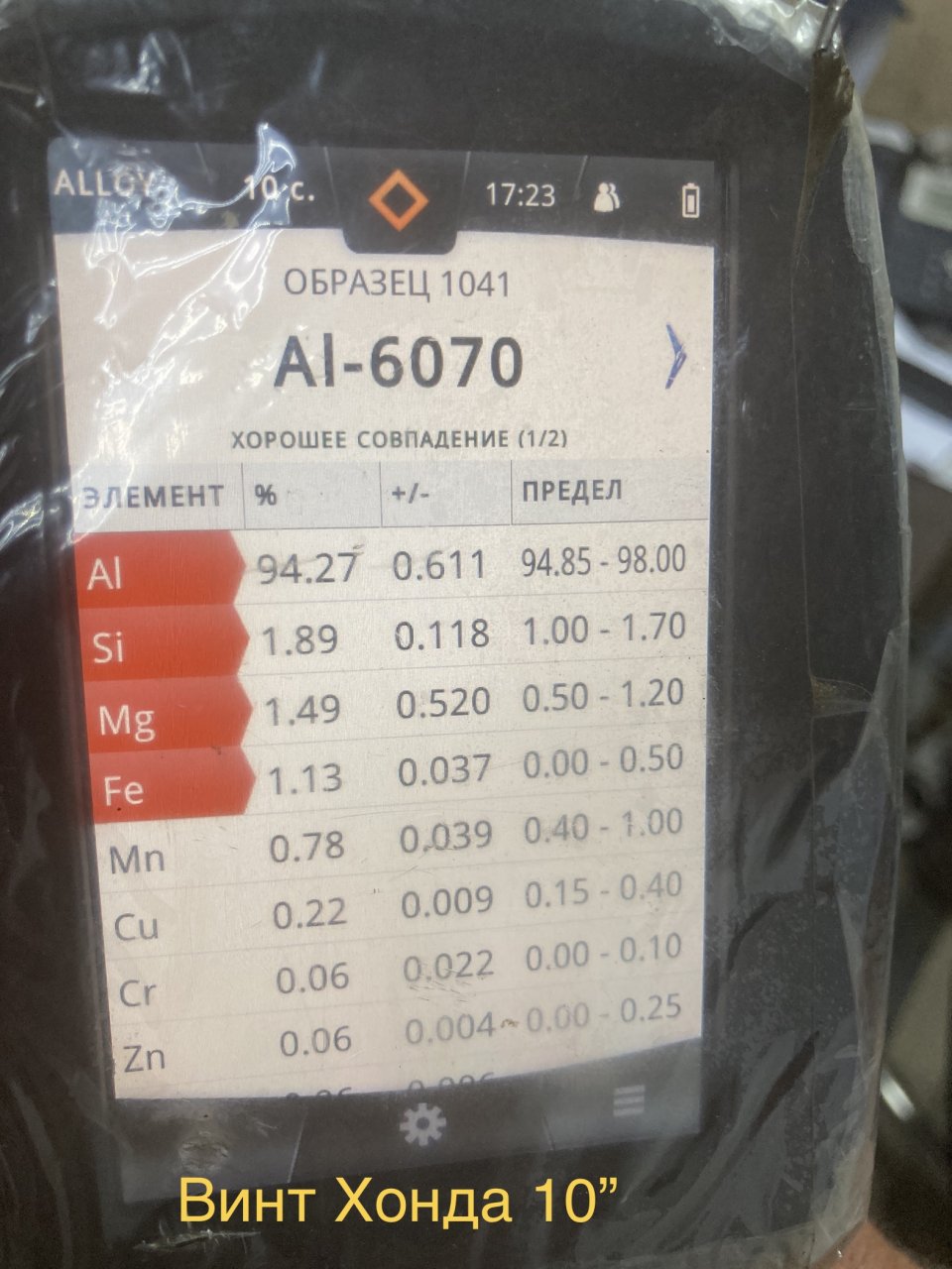

Прерву дискуссию мастеров, сделал бесконтактный анализ алюминия винтов (солас не совсе корректно, тк краска кругом и выдаёт титан, но после нескольких попыток «сканировать» зачищенный пятачок, получилось правдоподобно). По ГОСТу сплав типа АД35 (ошибался я насчёт кремния) профильный упругий сплав. Различий, имхо, нет практически.
210776210777
а по поводу деформации лопастей-поэтому и хочу нерж винт…и хер с ним, с редуктором)))
Браво, Александр!
Это достойно уважения! Факты бьют любые домыслы! :good:
Посмотреть вложение 210776Посмотреть вложение 210777
На уровне ощущений, могу тебе сказать, что нержа, на много пластичнее, гибче, блин как бы точнее выразиться?????
Короче она как рессора, очень сильно отклоняется от удара молотком, ну вот как железная линейка, я бы выбирал нержу с интерцепторами, с ними она на порядок жёстче, по идеи и вибрирует она и скручивается меньше. Интерцепторы работает как ребро жёсткости по радиусу.
А вообще, разницу в ходовых наврят ли заметишь с хорошим алюминиевым винтом, тяжёлая нержа очень. И неоправданно дорогая. Особо не надейся на эффект от неё.
Мне спортсмены присылали фото финиш нержи и Ал. солоса подправленного= ноздря в ноздрю, практически, на пол метра Ал. позади был.
Ну песок месить, это да! нержа получше будет.

Как это? В Хонде Ст Mg 1.5, а в Полосе Ti почти столько же процентов. А это уже важно.

Добавлю еще. Zn это большое зло в примесях, сильно уменьшает прочностные свойства сплава. Титана там быть не может! Это скорее всего краска. И самое главное, это схема литья и закалки. Вот тут то узкоглазые и слабы. А это очень влияет на свойства силумина.
