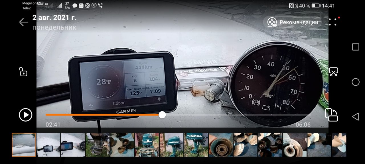

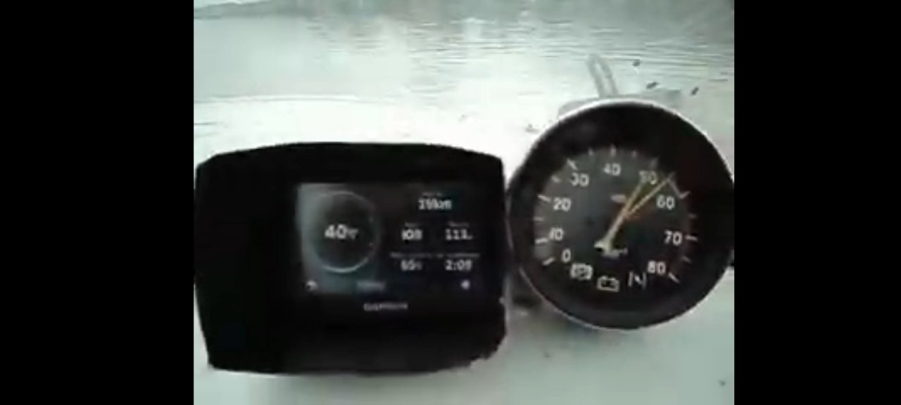

Есть точные данные скорости и оборотов?
Есть!.
На решай.....
Одна и та же лодка, один и тот же мотор,одни и те же обороты, и там и там тапок в пол. Тах. проверен на механическом тахометре и электронном, видио проверки есть. Навигатор показывает тоже самое, что и другой навигатор навител и телефон в яндексе рядом лежащий.
Ошибки исключены на 100%.
Вот это что за винт??????
210757
Вот это какой винт????
210756
