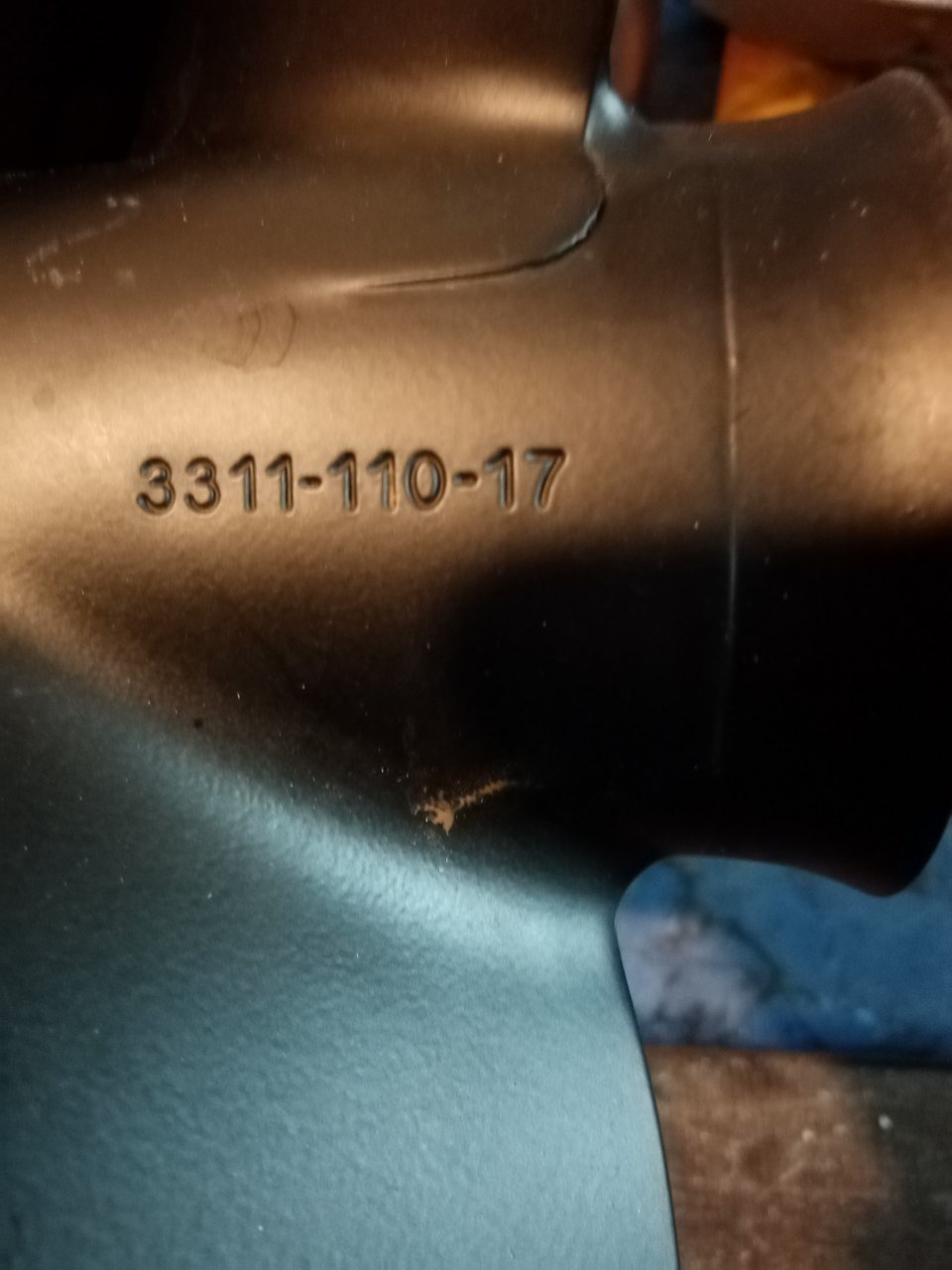

Вот оригинал.
Короче брать оригу и точка, понял.
По фото это Китай.
А касаемо ямахи конкретно 9,9-20 и 25-30 у вас ваще нет вариантов. Метал у ориг. Машки по прежнему нормальный , но геометрия кривая, не едит она по человечьи, так как ехала 7 лет назад. Всё современные 100% кривые.

По фото не определю, а по номеру оригинал.
