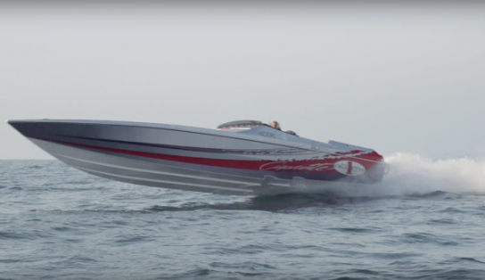

Не совсем верно. И с Днепром ни кто не ошибся. У него задача, приближенная к моногедрону. То есть комфортно на скорости 30-35 км/ч, идти по волне 0.5-0.7 метра.
А поскольку скорость низкая, ему не нужен мотор 60 сил. И по этой же причине у него нет реданов.
Кроме того корпус слишком слабый даже для 40 сил.
Это некий компромисс, веса, прочности корпуса, мощности мотора и скорости.
Скажем так, пусть не обижаются владельцы- но это Советская пародия в миниатюре, на популярный уже в те времена, моногедрон!
