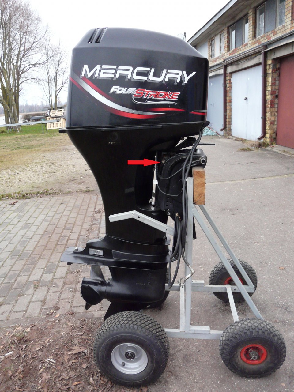

На Меркурии 50 (карбовый четырёхтактник) он - подпружиненный внутри болт, если мне память не изменяет находится здесь !201366
P.S. Только не сверни башку болту, т.к. он намертво повороты не фиксирует !
Так нежненько, .... как с женщинами :yes:

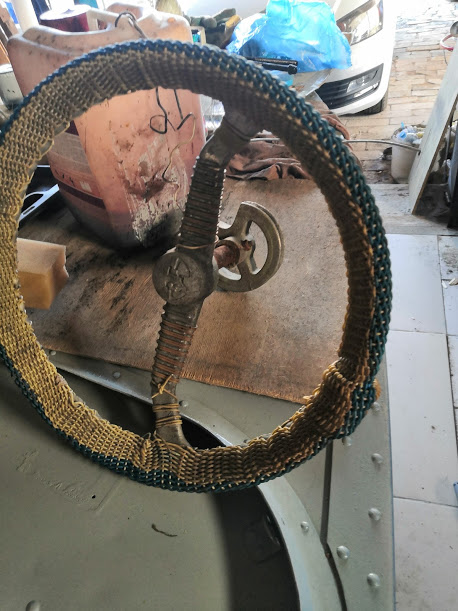

Вот такое чудо мне подогнали
204340
Кстати на этом шрурвале старый трос 2,5 мм оцинковка. На ощупь, по жесткости , как 3 милиметра нерж.

На спарку Вихрей помню ставили 3,5 мм , на один лучше 3,0 мм , 2,0 мм слабоват , лучше перестраховатся . Обрати внимание на диаметр роликов , должен соответствовать изгибу тросу .всех с праздником ВЕЛИКОЙ ПОБЕДЫ !
