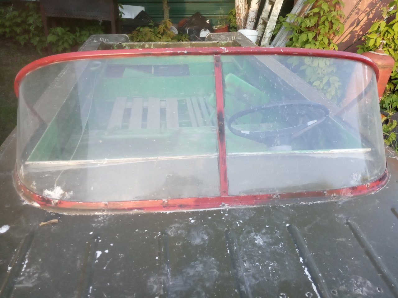

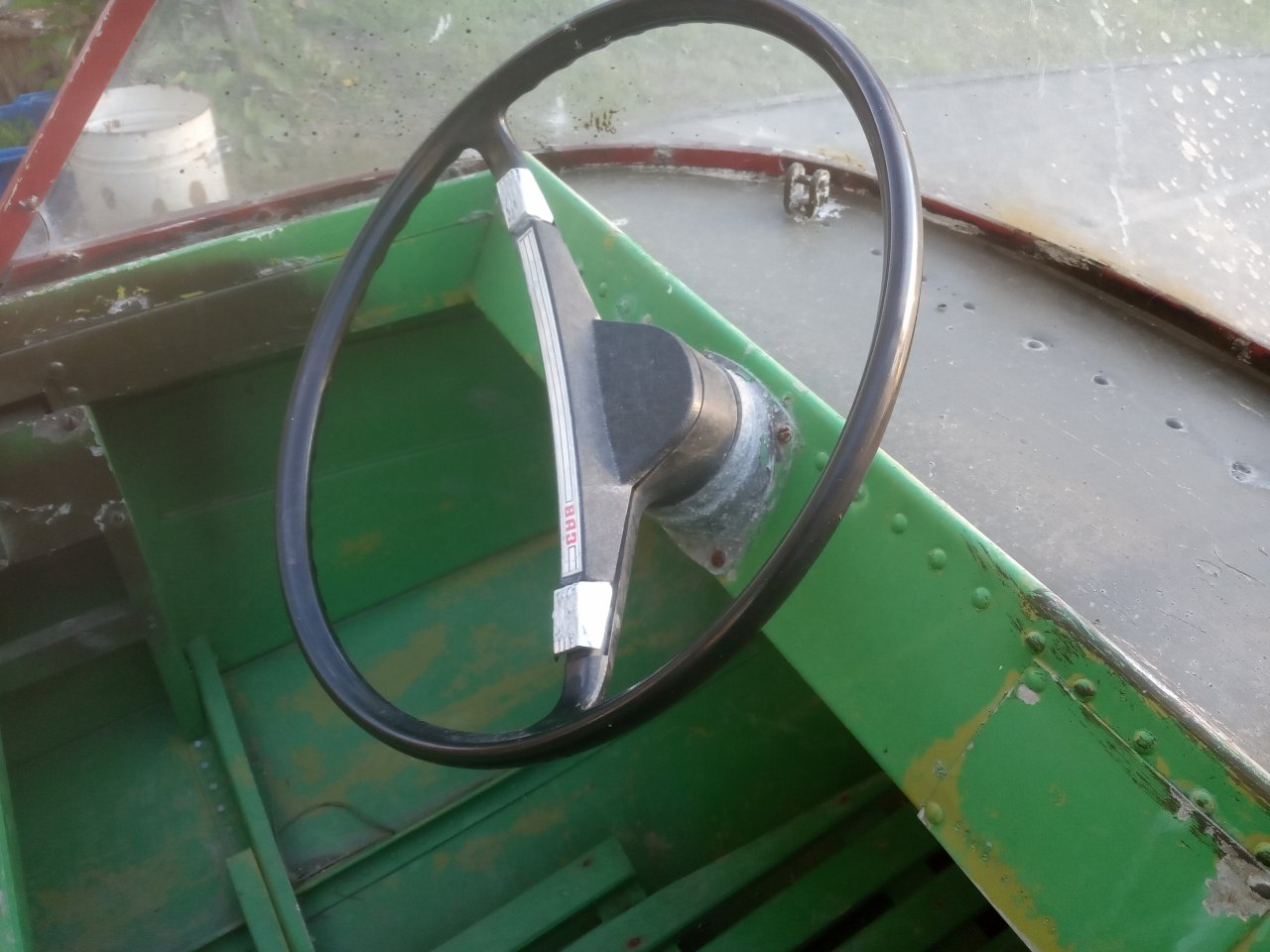

Прикупил еще один корпус южанки 2. Хочу за зиму перекинуть всю нутрянку со своего старого такого же корпуса, заодно что-то улучшить.
На новом корпусе все стоит заводское, даже стекло и сидушки. Их я демонтировал, забирает наш форумчанин Сергей. Еще там стоит родная машинка с тросами и штурвальное рулевое. Машинку я реанимировать не буду, у меня под Ниссан марин есть родная. А вот штуртроссовое рулевое хочу оставить. Но оно стоит слева. А машинка моя под правую сторону, и вообще Южанка любит . что б капитан сидел справа. Теперь вопросы:
  • есть ли смысл оставить родное рулевое, или все таки переставлять редуктор
  • можно ли его переставить его на правую сторону ( так понимаю, что надо будет поменять троса местами?)
  • мотор с триммом, за счет чего будет компенсация подъема в тросах рулевого
  • как крепится штуртроса к мотору

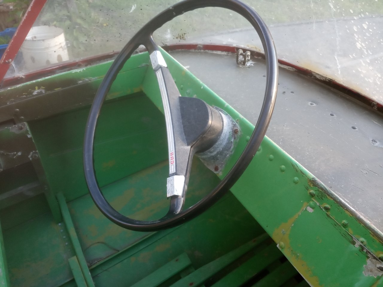

  • на валу стоит жигулевский руль копеечный, винтажный конечно, но великоват слишком. Его на водномоторный как менять? Или есть варианты?

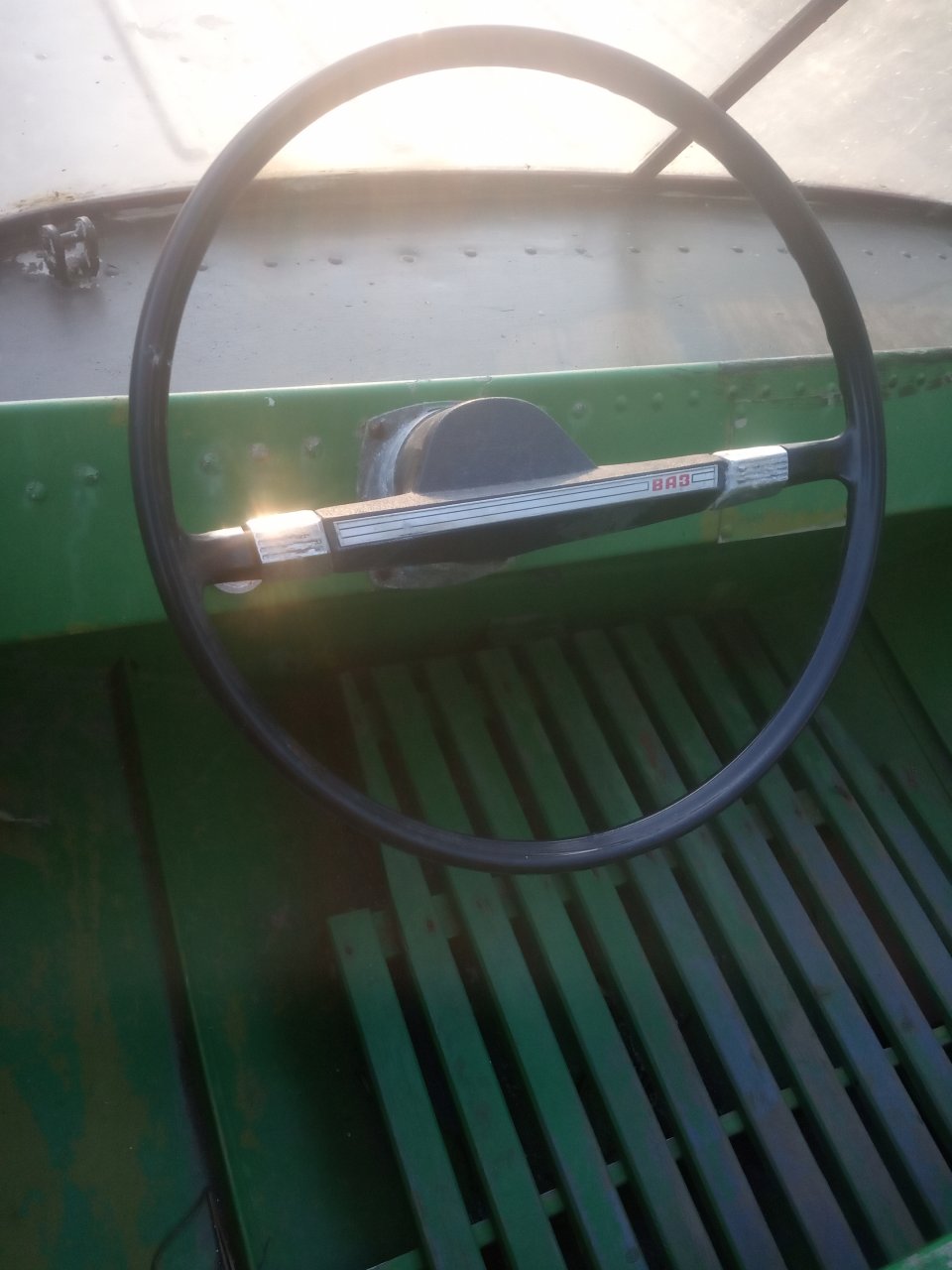

Вот фото

Баранку дешевле спортивную автомобильную и выбор дизайна больше и со шлицами все подходит , тодько бери переходник от классики , их два варианта .

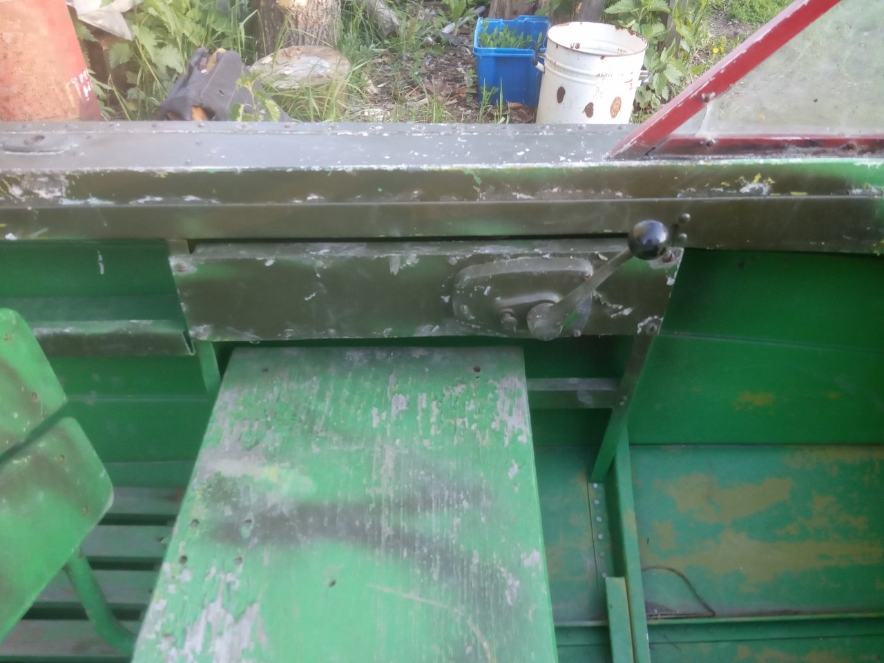

Рулевое советского образца надежнее , предсказуемое , без люфтов , переставляется без проблем . К мотору крепить через качергу на вал-ползун диаметром 15,5 мм . Я использую сваренные в размер ползуны от рваных двух буржуйских тросов , фотку сделаю и позже покажу . Троса крепятся к ползуну , в этом варианте трос движется по прямой не зависящей от подъема мотора , нет необходимости в компенсаторах длины и самоустанавливающихся роликах.

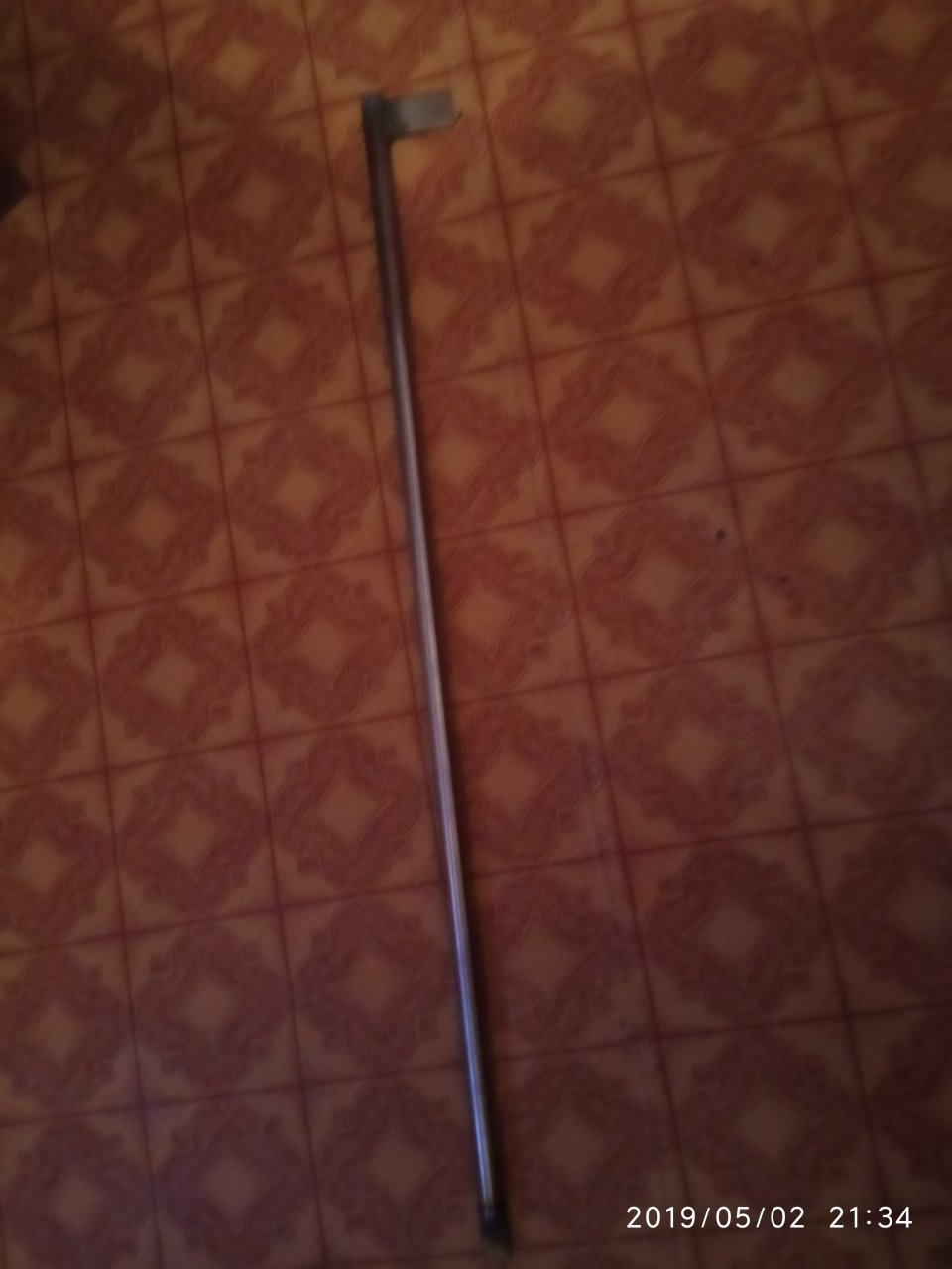

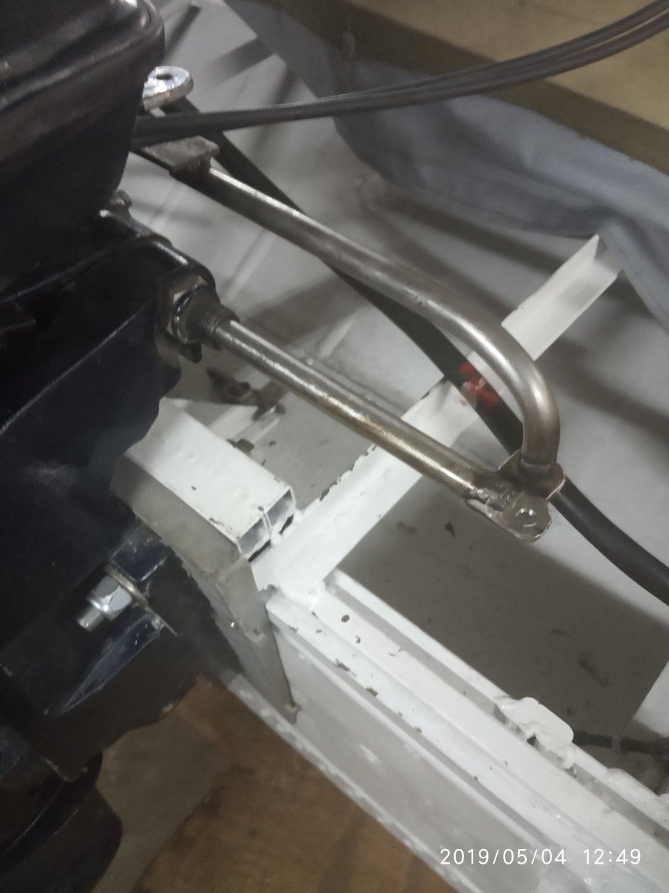

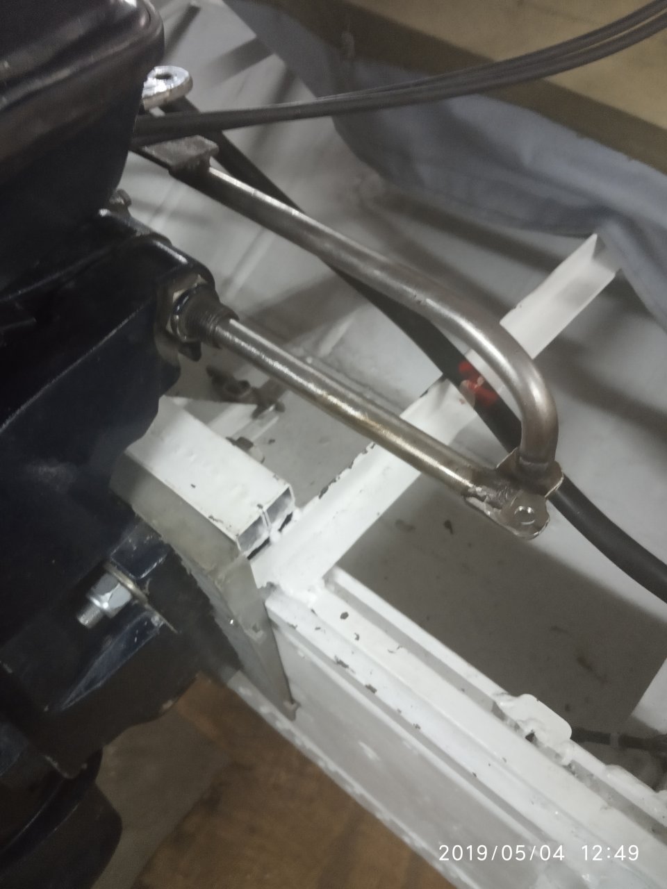

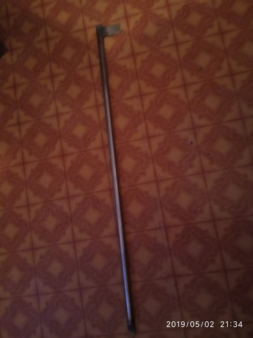

А я из нержи выточил. Длина - максимально возможная чтоб можно было вставить на место , это расстояние от борта до струбцины.
Но можно и заранее перед установкой мотора вставить, или в борту окошко сделать -потом закрыть заглушкой или слив помпы поставить.

Спасибо за ответы. Буду рад посмотреть фото Олега. Залез под капот, посмотрел устройство . Там все несложно, тросик один. Переставить будет легко, даже не вытаскивая трос с направляющих роликов. Просто передвинуть место крепления троса к колесу. Обследовал тросик и направляющие. Все в хорошем состоянии. трос в оболочке, все направляющие ролики в свежей смазке. Жду фотографии крепежа к мотору.

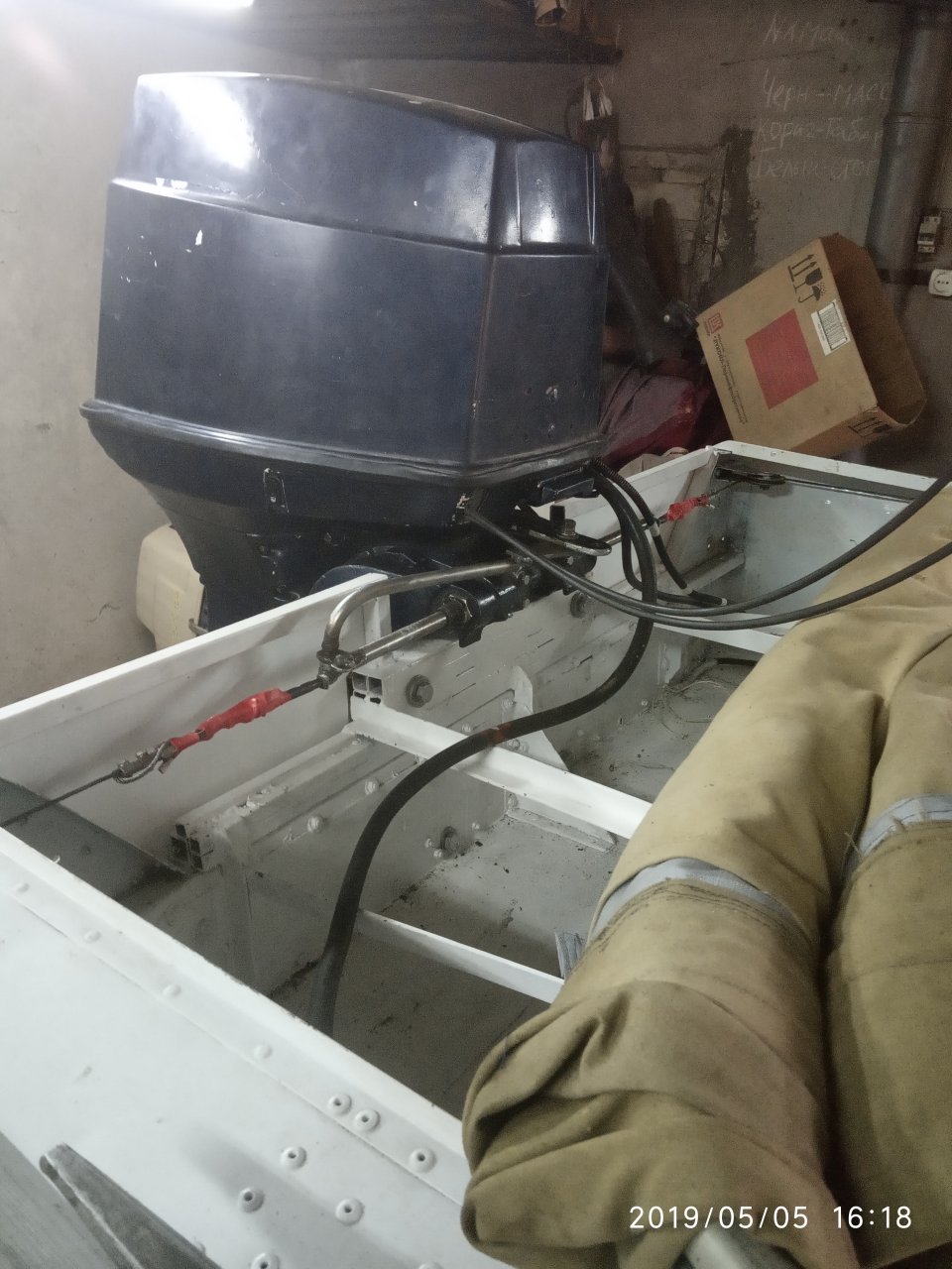

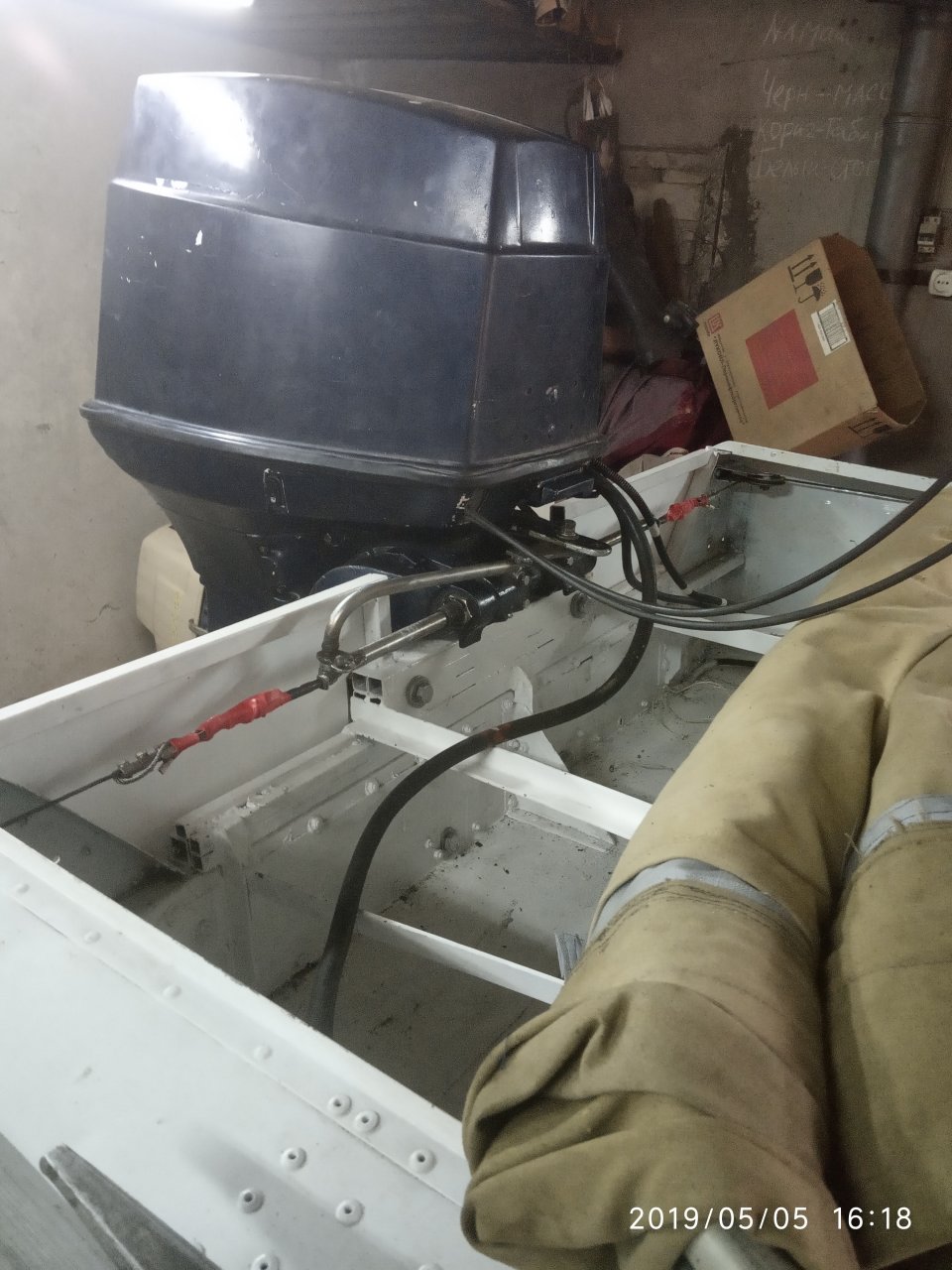

Конечно двухтросовая рулевка лучше, острее, чётче, нет люфтов, можно отрегулировать на любое число оборотов руля для полной перекладки от упора до упора мотора. Не требует постоянных регулировок, "один раз и больше ни разу".
Троса менять местами не надо.
Зачем кочерга, не понял? Без неё проще.
Компенсировать подъем будут пружины.
Талрепы не ставь, они не нужны.
Троса сильно не тяни, чуть пружины напряглись и этого достаточно, будет и руль легко крутиться и места у пружин хватит для полного подъёма мотора.

Кочерга нужна чтобы при откидке мотора не менялось натяжение тросов в отсутствии пружин и троса не мешались в середине рецесса или моторного отсека, а шли вплотную к заднему борту.
Пружины зло. На скорости мотор труднее поворачивается рулем, сам норовит повернуться, одна из пружин сжимается, при слабой натяжке второй пружины не тянущая ветвь троса провисает, получается пружины мешают чуткости управления.
Только талрепы, но не китайские из магазина метизов из непонятного сплава-они ломаются, а нормальные стальные талрепы рулят мотором четко, со внятной отдачей.
Это лично проверенно, при скорости 60км на полном газу дж70 реально так тянет в сторону, ощущение что трос 4мм лопнет! Пружина сжалась до упора и при прямолинейном движении лодки руль стал боком.
Но на скорости 45кмч, при среднем газу, руль можно бросить, мотор никуда не тянет.

70л/с не знаю, до полтинника вроде все нормально было. Я кочергу не ставлю, за счёт этого появляется способность настроить кол-во оборотов руля, ставлю 1-1,5 оборота. Соответственно и рычаг увеличивается, руль легче крутится. Талрепы мне всегда попадались родные, ни разу я их не подкручивал. Пружины тоже родные, не замечал зла. Их хватало на полную откидку даже с рычагом, не помню уже, сантиметров 20 был самый длинный рычаг.

Это был эксперимент, попытка опытным путем найти оптимальную остроту управления лодкой.
Переставляя по дыркам, острота реагирования мотора на поворот руля меняется.
Чем дырка ближе к мотору, тем резче мотор отзывается на руль, соответственно тем меньше оборотов руля нужно для полной перекладку от упора до упора мотора.
Если вы не спортсмен, то на все случае жизни, будет удобно и достаточно, той дырки, при которой полная перекладка мотора от упора до упора будет осуществляется за один полный оборот руля.
Это совсем не сложно найти таким способом, ещё до спуска лодки на воду.
Если настроить эту рулевку на один оборот/полная перекладка, то остроты более чем достаточно, для резкого уворачивания от пней и людей в воде и разворотов на месте, с полняка.
Делайте 1оборот руля.
На редукторной рулёвке 2,5-4 оборота, это очень вяло.
Тросы тянуть не надо, пружины не должны сжиматься от натяжки тросов, они должны сжиматься, только при понимании мотора. Тогда руль будет лёгким и послушным.
