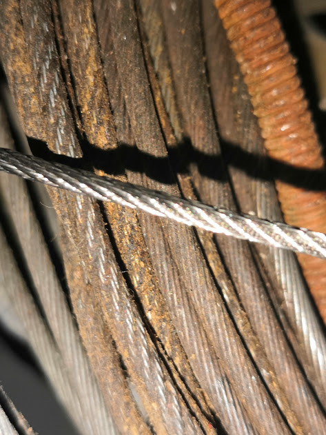

Вот смотри, как родной выглядит.....
Он из тонких, тонких проволочек, уфеличь фото.

Так это оцинковка вроде..Грубоватая? Нержа помягче

ЧЕ? Нержа ? Старше меня? Ее в те времена не придумали еще. Да и в те времена простое железо не ржавело. Оцинковки было достаточно.

Поперек нержа 2мм. А все остальное троса со старых лодок, оцинковка. Не думаю что им мало лет. 30 точно есть.
Ну ты загнул.... Нержа уже при мамонтах была.....
Нержавеющая сталь была запатентована в 1912 году немецкими инженерами Krupp. Патент касался аустенитной стали. Название нержавеющая сталь впервые использовал английский инженер Гарри Брирли. Он работал в военной промышленности в лабораториях Браун-Ферт в Шеффилде . В 1913 году Гарри Брирли (англ.

Я исходил из того момента что для 2мм рабочая нагрузка 47 кг, а разрывная 235 - куда больше-то? И для троса больший вред нанесет постоянное перегибание на роликах и штурвале - а его тонкий трос переживает проще. У родных штуртросов кстати плетение другое, но такие в нашей деревне фиг найдешь. ГОСТовские только из Еката и бухтами.
Рывки в заделке и на перегибах учитываеш . Себе полиспаст на мотор поставил и Амуровский родной трос наверное 2,5мм , и увеличенные ролики .
