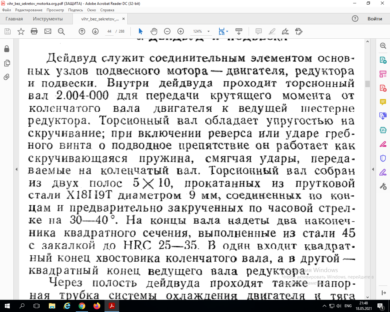

Я сам глядя на эту по сути палку, тоже не понял, почему
КиЯ читайте! Даже не буду заморачиваться. Высыпит редуктор в воду. Потом поищите.! Я с одним который 40 лет на Вихрях ездил, спорил, что заводская рессора когба новая, обе штанги(половины) идут ровные! , а он мне : скрученные!. Он проиграл!...
3 156
1 311
Никто не говорит что они новые должны быть скрученные, но вот то что торсионный вал при сборке надо ставить именно так как он стоял до разбора(верх-низ), это бред. И не буду я искать в КиЯ кто и что написал, ты завёл про это разговор, покажи или докажи. А всё остальное: говорят, пишут, рекомендуют, это пустой разговор. Я так же разберу и соберу мотор "на коленке" как и ты, поверь, имеется опыт и работало всё.

А вот это интересно)) у меня есть мысленные предположения, для чего его закручивают уже на заводе перед установкой
Олм
13.07.2020
38
Берег
Волжанка
Вихрь 45,. Вихрь60 Джонсон 50
Приветствую всех,любителей ,попробую объяснить сами полоски изготовляются из нержавейки х18 н9 из круглого прутка путем проката 5×10 ,т.е происходит уплотнение так как она не калится потом 2 полосы закручивают чтобы придать свойства пружины далее всё это вставляют в алюминиевую трубку служащая ограничители ,чтобы квадрат не вылетел из колена , в своё время делал полоски из разных сталей с термообработкой ломает в месте запрессовки в сам квадрат ,лучший вариант арматура ст 45 она уже подкалена сначала делается квадрат по концам остальное протачквается до диаметра 10- 12 мм на выде сделать голтель ,работает не плохо
