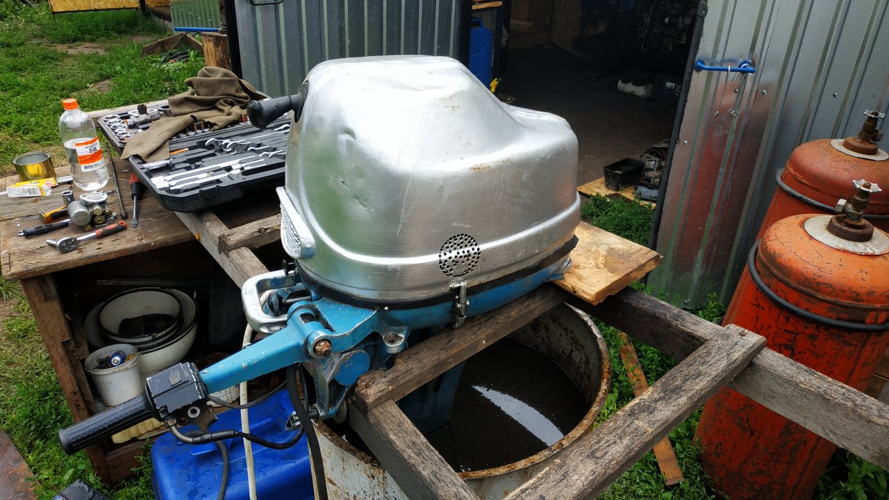

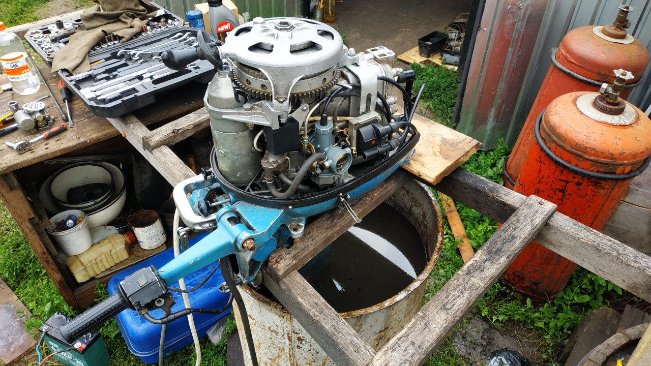

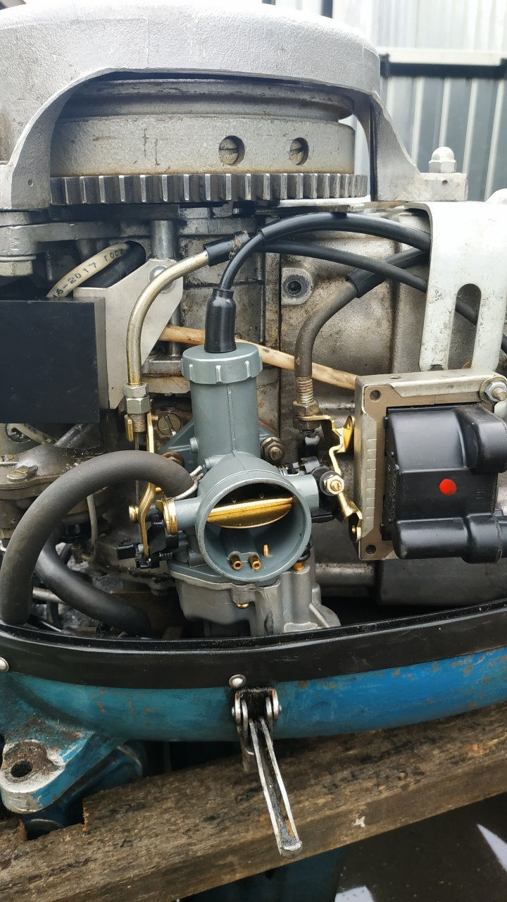

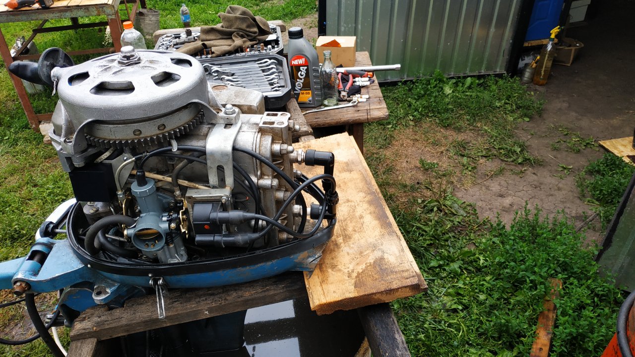

Доброго времени суток, товарищи!))) вот, собсна, на финишной прямой) перебрал редуктор, заменил разбитые подшипники, сальники. Восстановил охлаждение (новые крыльчатка, стакан, зеркало), вал шестерню в месте коррозии под крыльчаткой обточил, сделал втулку из жести и плотную шпонку, крыльчатка сидит очень плотно. Зажигание от самоделкина, карбюратор Xtech PZ30, китайский, все приводы и тросы содрал со скутера Honda Hyro X, ничего не обрезал, не подгонял, все тросики подошли без переделок. В общем, почти готов, осталось лишь испытать)

В бочке идеально, посмотрим на воде как будет. Карбюратор от 4-Т мотора?
