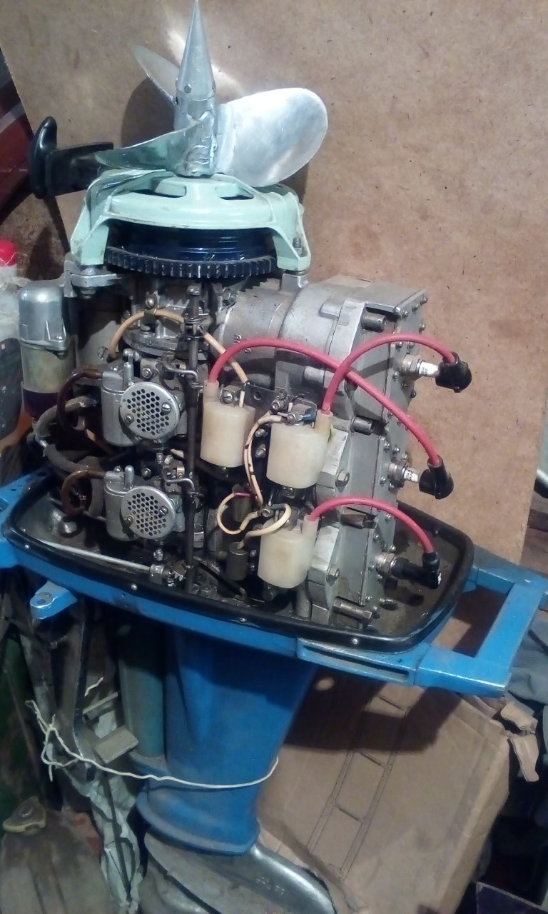

Всем дратути!! Сегодня выполнил заезд на моторе и должен сказать, что после установки электронного зажигания, мотор просто лютый!!! Пуляет зашибись!! НО, надо дорабатывать карб, с ним явные недочёты, после запуска, прогрева, включаю скорость, еду, но минут через 5 обороты начинает сбрасывать, убавляю газ, едет, прибавляю, дохнет... Ок. Еду в таком положении примерно минуту, потом даю резко газ, лодка выпрыгивает и снова все норм, но уже минуту, не более, а потом и вовсе глохнет. Проверяю бенз, все нормально, поплавок поднят, завожу на подсосе в итоге, дырк, пуляет, едет и снова та же хрень. Ладно, вылез на берег, открутил немного винт качества на ХХ, работает устойчиво, включаю скорость, все норм, опять мин 5 катаюсь без единого чиха, а потом снова начинает хандрить, но уже лучше работает, чем первый раз! Ну в общем вот так до вечера и прокатался... Короче для полного счастья надо нормальный карб, я думаю..

Трогаю рукой - терпимо, то есть градусов 60-70, но на среднем то газу он едет, очень ровно, без перебоев, но стоит резко дать газу либо плавно вывести на полную мощность, оз задыхается..

Проваливается, вплоть до остановки, а наз отпускаю, сразу хоп и нормально

Это на ходу надо смотреть, когда хандрит. Сбросив газ, он тут же накачает полную.
Насос думаю в порядке, я наблюдал за иглой поплавка, она не опускается, даже на полном газу, значит бенз поступает исправно, даже грушей подкачивал, камера поплавка полная

Может, застревает в верхнем положении? Тогда провал должен пройти при нажатии на поплавок

Здравствуйте уважаемые водномоторники , на счет насоса , первое причина - вода в баке ,вторая просадка мембраны ,надо подложить пружинку между клапаном и мембраной где-то была статья в к. я .

Вода в баке- возможно. А если понадобилась пружинка под мембрану- значит, мотор изношен и не создает достаточного перепада давления для работы бензонасоса. На 25-ке штатного насоса должно хватать. На 30-ке часто не хатает, тогда вот https://m.aliexpress.ru/item/32827739400.html , сам такой пользую на 30-ке по совету более опытных коллег.

Я думаю не к чему импорт , ставили насос от москвы на сне гохот импортный все хватало
