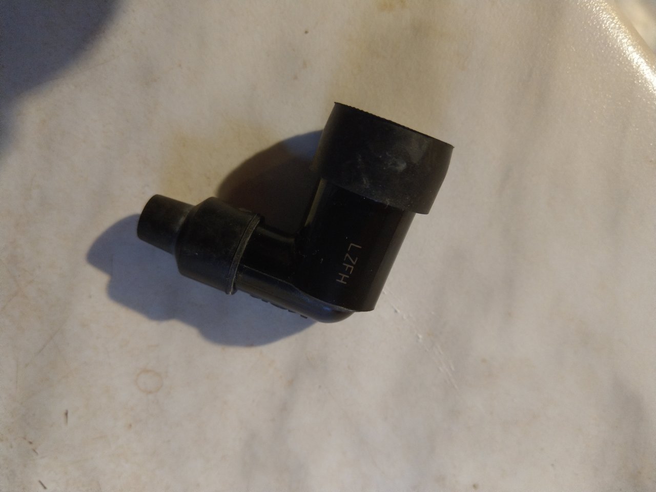

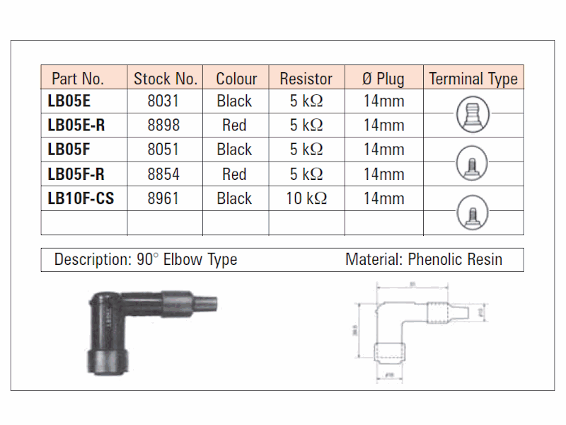

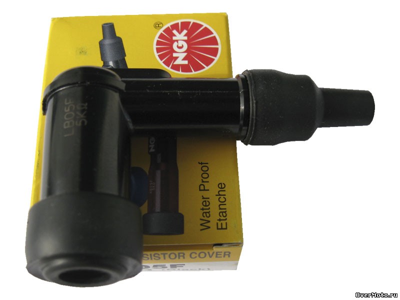

А и чё почём такие нагандонники? И хде в продаже продаются?
Любой магазин инозапчастей, код для заказа LB05F или 8051, цена 200-250 руб. Есть коричневые "под старину" и разные терминалы на свечу резьба или с навертышем. Коды в табличке. NGK производит такие и без резистора, но таких я не нашел.

Мне больше нравятся под навертыш, очень четкая фиксация на свече.
