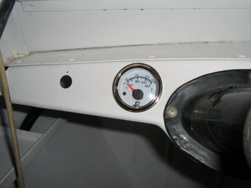

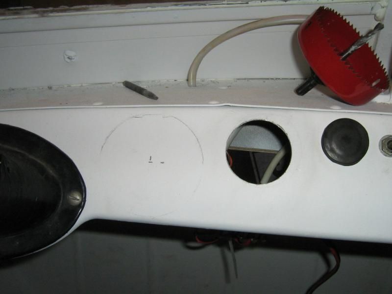

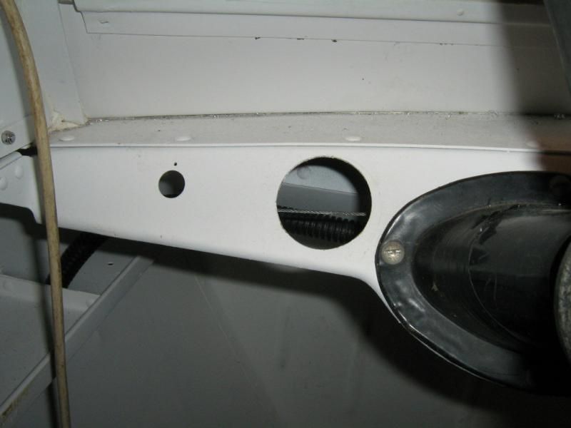

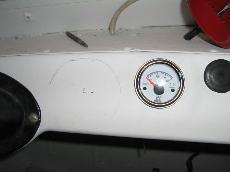

Продолжил тюнинг Прогресса. Панель приборов пустовала, а приборы уже куплены, долго ломал голову как установить, панель то маленькая да еще и штуртрос под ней, в общем все перемерил и в путь. Указатель температуры и вольтметр диаметр 51мм
3 907
Меряем, подходит :yes:
3 907

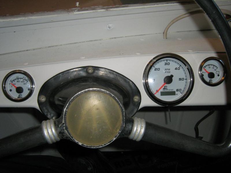

Дальше самый главный прибор тахометр, как тут и был :yes:
3 907

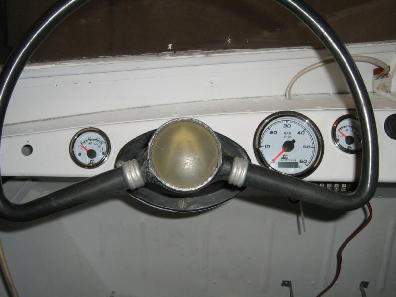

Посмотрим с места рулевого как это все выглядит? Все отлично и информативно. Продолжение следует.
3 907

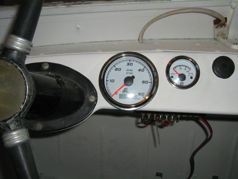

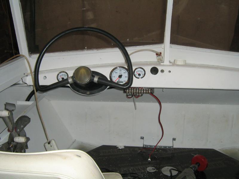

Еще пара общих картинок :yes:

Супер! :good: А счетчик моточасов обнуляется?
3 907
Нет Володя счетчик не обнуляется и имеет энергонезависимую память.

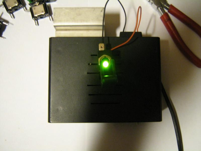

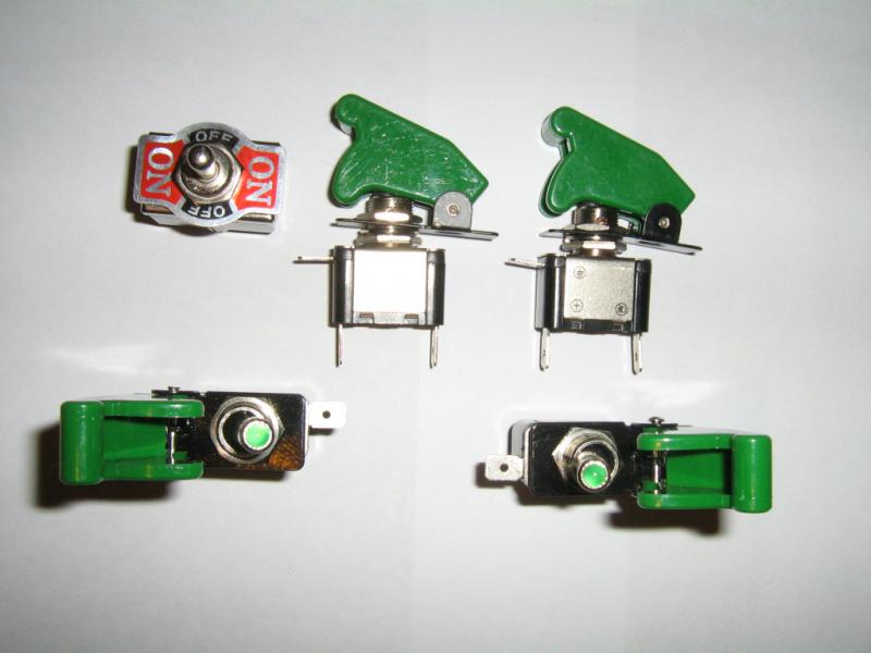

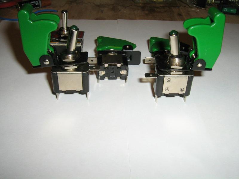

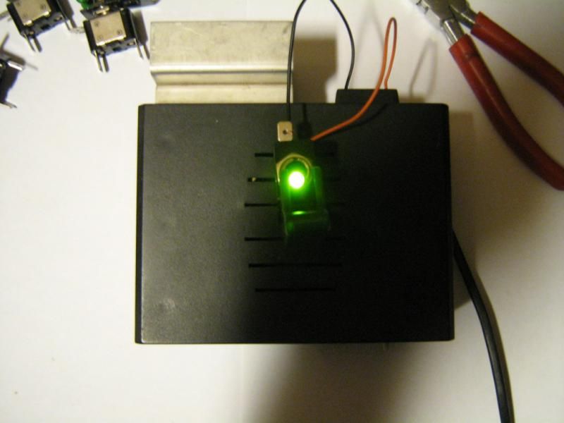

Продолжу тему, приобрел сегодня вот такие замечательные девайсы на коммутацию, они следующие на установку.
