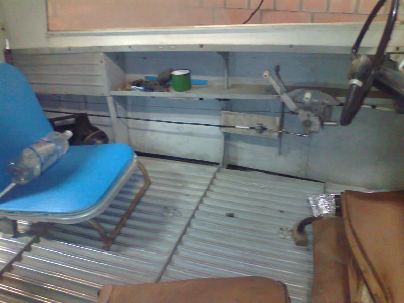

Этот корпус 1974г в. На табличке допустимая 40 л с ,но косынки были.Может разные заводы?

Скорее всего, об этом история умалчивает, по Прогресс4, вообще, везде тишина. :? У меня это уже третья четверка и у каждой транец по разному укреплен с завода, все остальное вроде одинаковое было. :)
9 558
4 769
Был в работе 1982г с бардочком по правому борту с лючком, похожий на Прог 2.Видно от года выпуска завод импровизировал.ДОКЕР.

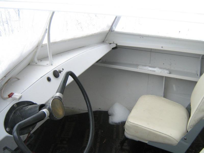

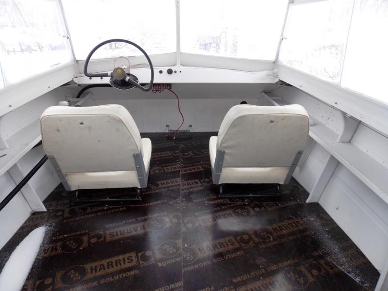

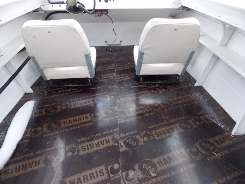

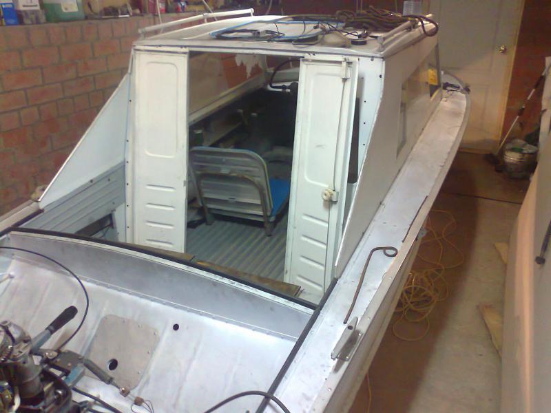

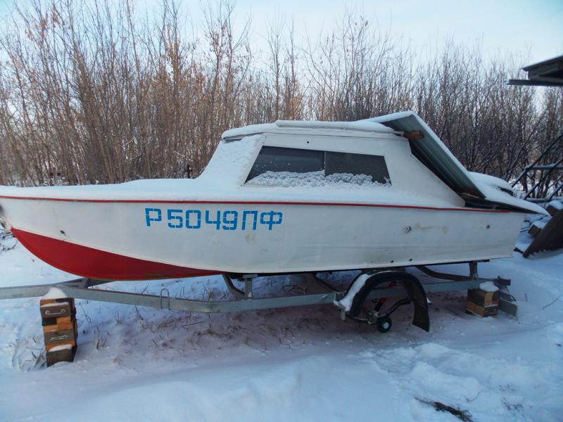

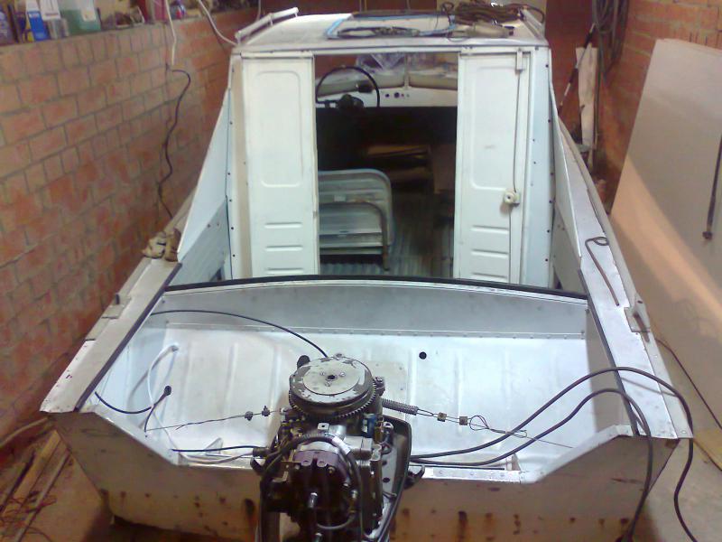

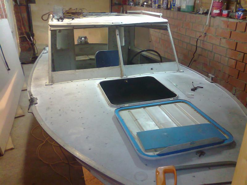

Фотографий ремонта я к сожалению не сделал но там набор стандартный транец пайолы сиденья стекла покраска просто скину фото какие нашел в личном архиве. Вот так все было. Это родная заводская ХВ-16 на грунте ВЛ-02 спустя 40 лет.
3 914
Вот так все это выглядит сейчас. Это новая ХВ-16 на новом грунте ВЛ-02. Для информации ХВ-16 краска обратимая то есть в случае повреждения можно просто обезжирить и нанести новый слой без всяких грунтов, в этом случае новый состав растворит старый и получится однородное покрытие :good: Работы по тюнингу продолжаются однако :yes:

А где ручка с правой стороны, для переднего пассажира? Где бардачок, с права по борту? И ещё, а ВЫ бы не могли измерить толщину металла, по борту... днище и палубу...? Ну надо мне... очень!
3 914
Ручки и бардачка в этой лодке ни когда не было ЭТО ПРОГРЕСС-4 с толщиной не смогу помочь думаю форумчане отзовутся на твою просьбу и предоставят информацию :yes:

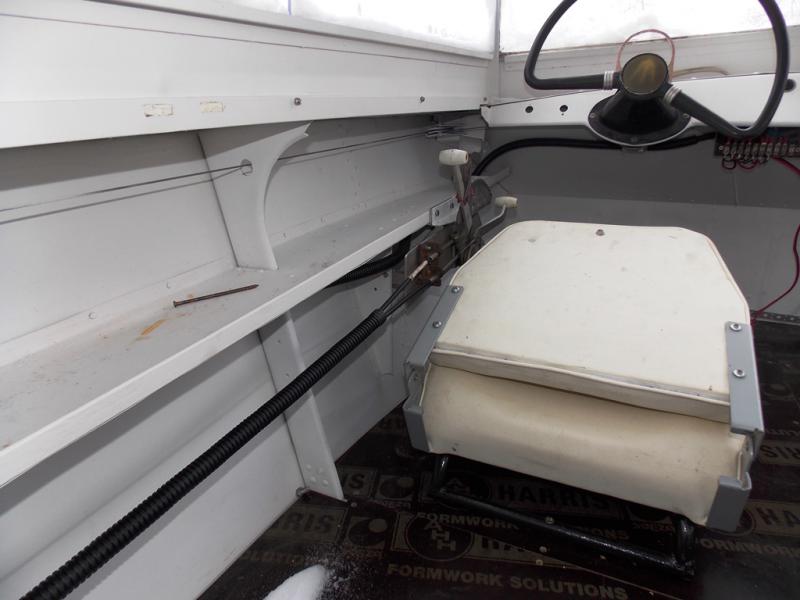

:? Ну бардочка точно не было,а с ручкой для пассажира можно поспорить. У меня стояла! ;)

3 914
Володя обрати внимание на панель там даже отверстий для ручки нет :yes:
У тебя и руль жигулевский :D .... не помню я на П-4 ручки для пассажира... у деда на его П-4 точно небыло, а он у него в стоке был. Хотя год от года - фиг его знает :unknown:
