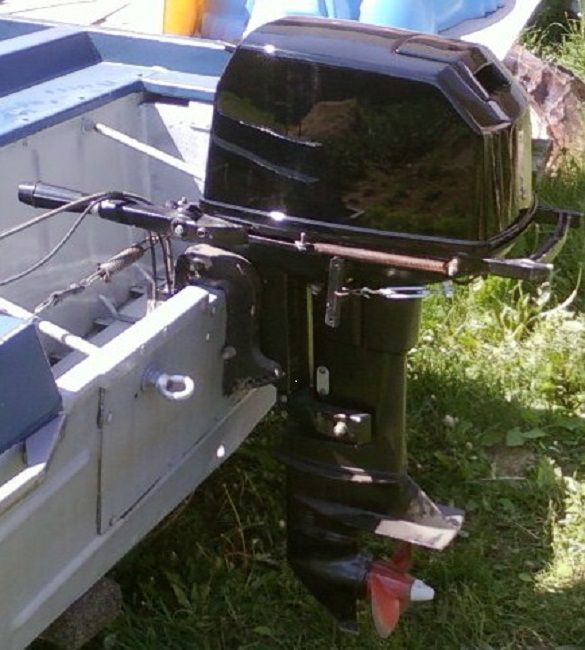

Ну мотор очень даже живой,возил его после покупки к местному знатоку,завел он его за пол минуты,мерял компрессию,провел осмотр,сказал что только какой то сальник нужно будет заменит,в остальном все отлично.С ним же договорился установить еще электронное зажигание и стартер.за все 250$ (это не дорого?)

... договорился установить еще электронное зажигание и стартер.за все 250$ (это не дорого?)
Ром я не знаю ваших цен :unknown: ... у нас самодельное электронное(одноканальное) с установкой стоит 3,5тыр.(~100$)... стартер новый врать не буду, но где-то то же в районе 80-100$, а б/у можно за 1тыр.(~30$) взять + кронштейн для стартера наверное 250-350р.(~10$) + венец на маховик 500р.(~15$)+ проточить маховик(~ 10-15$) + установка-настройка :yes: ... учитывая новый стартер получается вроде как и не дорого :pardon:

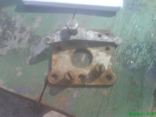

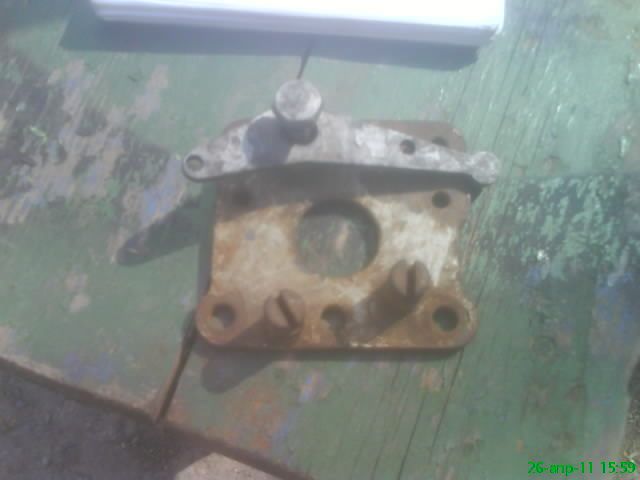

Есть у кого размеры или качественные фото такой штуки под нептун?
Этот кронштейн не под Нептун, а "универсальный"... устанавливали его и на Вихри, и на Нептуны :D ... вот только у меня его не осталось и с размерами сорри не помогу :pardon:
Может у кого другого есть?

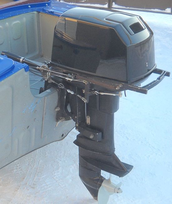

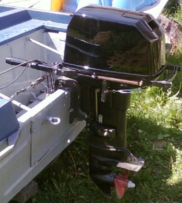

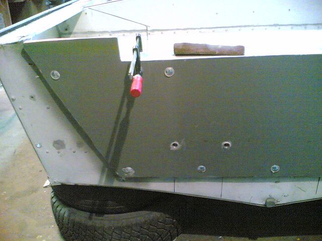

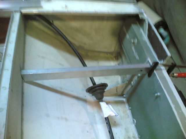

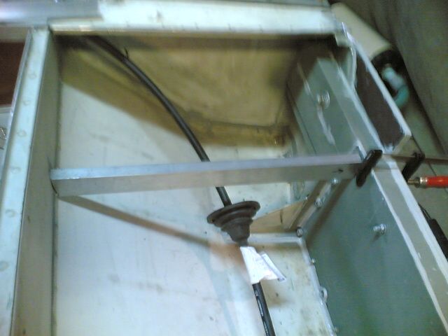

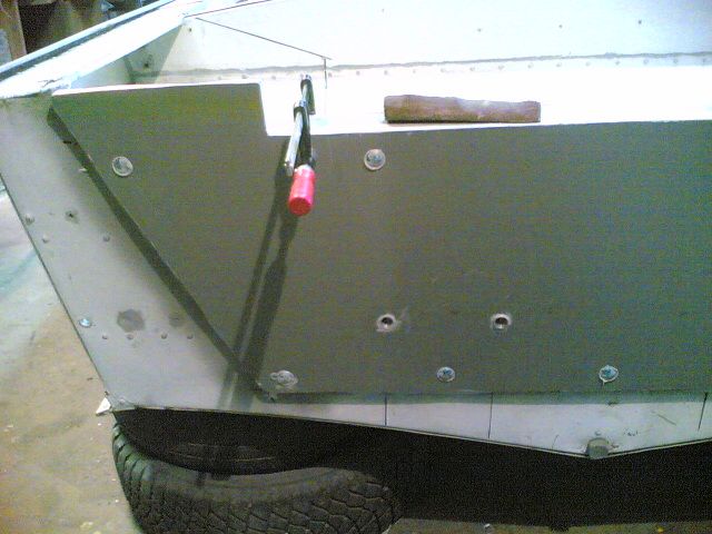

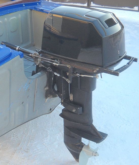

Я вот так делал, хотя этот универсальный кронштейн тоже есть, но еще раз скажу - Нептуну всё это никчему. :) :)

Неплохо сделано, поддержу, что для Советских моторов дистанция на реверс это лишнее. Но если делать то лучше не пожалеть и купить импортные троса и на них колхозить получится гораздо лучше, чем с использованием двух тросов на реверс.

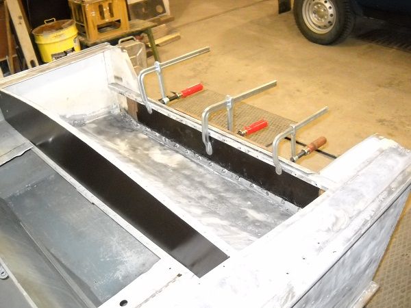

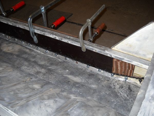

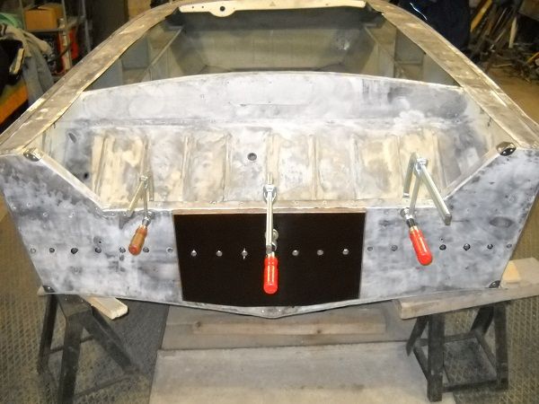

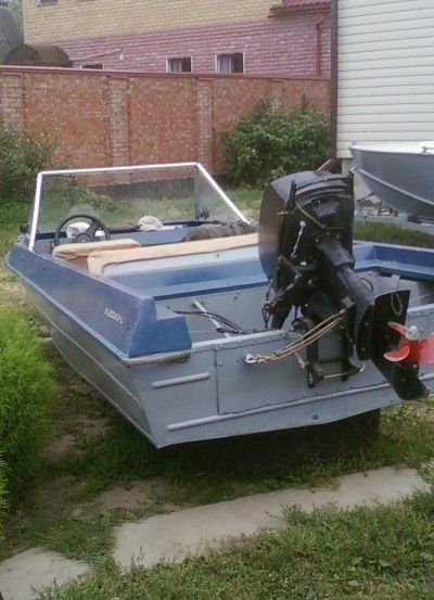

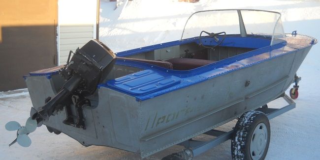

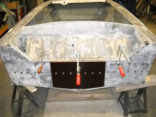

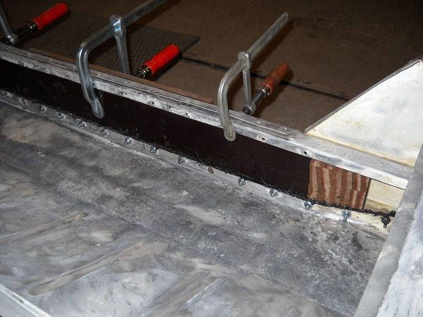

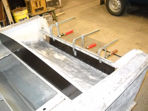

Похозяйничаю в данной теме, чтоб новую не открывать, так как у меня у самого такая же четверка, как у ТС, ну может чуть получше по состоянию. :) Вчера, наконец, добрался до своей четверки и заменил транцевую доску, осталось две шпильки поставить и будет вполне бюджетное восстановление транца. :good: Может кому интересно и пригодится - два слоя 18-ти мм фанеры в аккурат встают на место родной доски. :)

Андрей,дай фото внутри под моторной. При таком ремонте,родные усилители ставить будешь?ДОКЕР.

Хочу выложить фотки, нихрена не грузятся... Андрей а болты нержавейка или можно чёрный? Сзади тексталит? И какой толщины? И ещё мне, предлогают три вида доски - Дуб - Бук - Ясень. Мебельщики утверждают что Ясень крепче. Хочу опереться на опыт форумчан.....

Все это из ламинированой фанеры толщиной 18-ть мм, торцы пропитаны акватексом, не на первой лодке так делаю, работает на ура и долговременно. Какая нержавейка, ни один прогресс её никогда не видел, там с завода одни черные болты, а я оцинкованные болты через полиуретановый герметик ставлю, да и всё.
Если ты про косынки, то он у меня 1976г.в. с допуском до 40лс и косынок не было, поставлю две шпильки да и всё. :)
9 558
4 769
Я делал вот так,но под длинную ногу.
