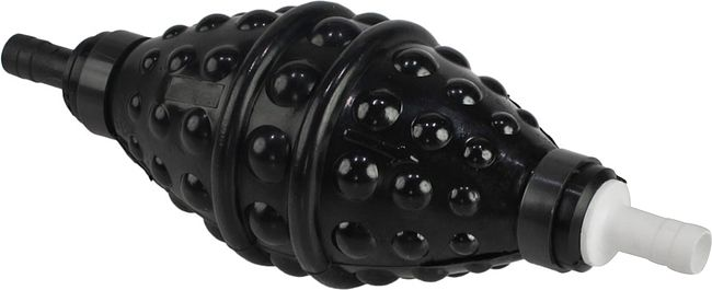

Есть мысль проложить бензопровод не под сланями, а в нишах, параллельно рулевому тросу, и поставить грушу рядом с машинкой (за машинкой) газ-реверс, в нишу. А может электронасос низкого давления, лежит без дела второй год. Как раз получится груша до сепаратора, меньше вероятность её сплющить. Думаю, будет удобно подкачать топливо, не прыгая к транцу.
Груша у меня такая:
Довольно жёсткая. Брал в 1000 размерах в 2014-м ! году. До сих пор довольно упругая, бляяяястить :D. В общем, как новая. Не ожидал, что так долго проработает.
Груша у меня такая:
