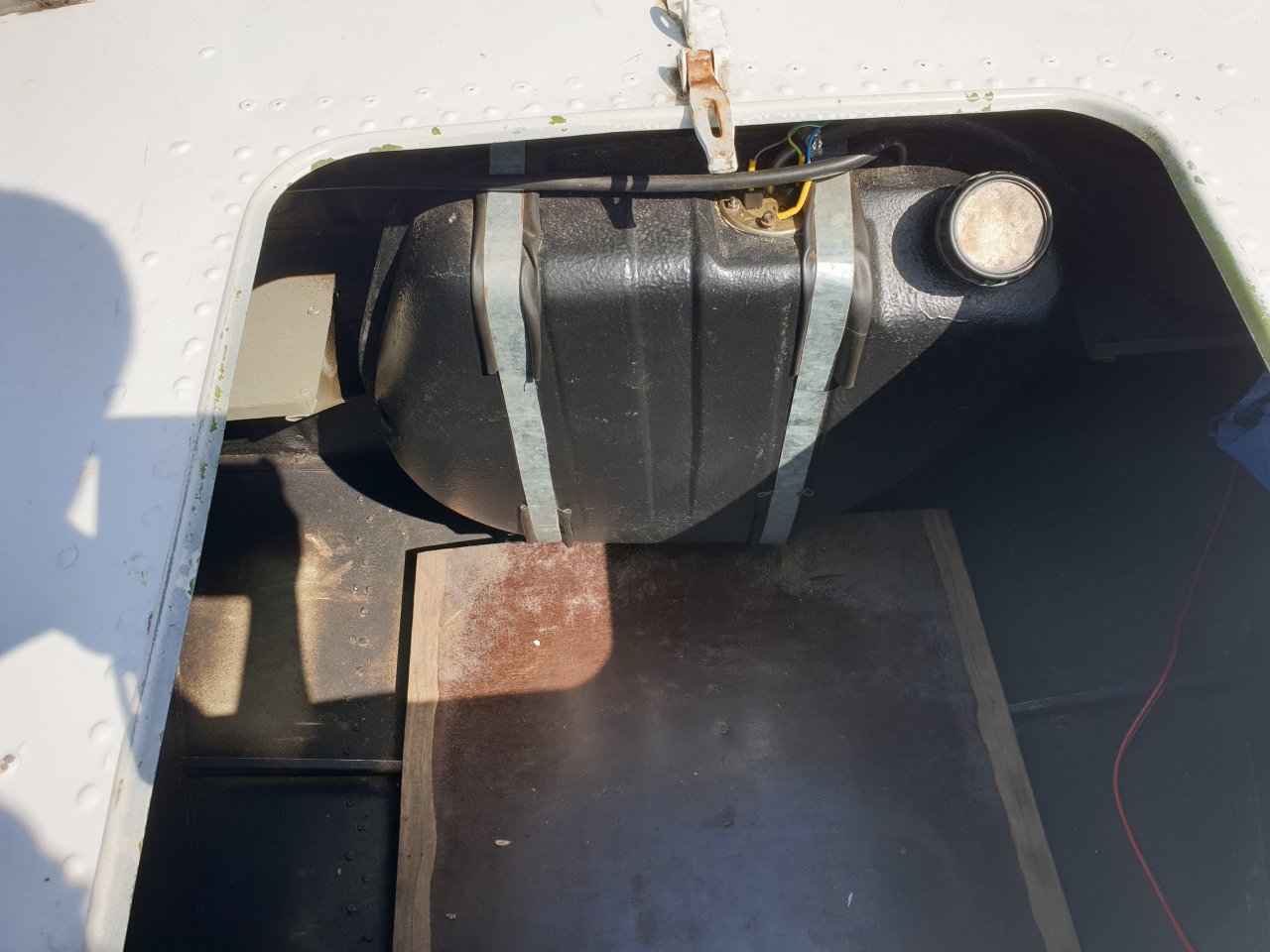

Я не совсем понимаю цель установки бензобака в нос лодки. У меня в лодке постоянно находится достаточно вещей, которые заполняют носовой отсек: рюкзака с запасной и теплой одеждой (которой приходилось пользоваться не один раз), палатка, спальные мешки, одеяла, посуда (котелки, ложки/вилки, кружки), продуктовый НЗ (тушенка, водка, спички, соль), газовая плитка, спасательные жилеты и т.д. Все это, желательно, защитить от дождя и брызг, при движении по волне. Зачем ставить бензобак в нос? Для нагрузки? Нос можно легко и просто загрузить другими полезными вещами. Например, якорем, аккумулятором, канистрами с бензином,

Как по мне в прогресе 2 бак от жигулей прекручен к переборке, места там хватает и так, передний носовой отсек забит пеноплексом, есче не разу незабивал чтоб места небыло,вихрь 25 без проблем смактал

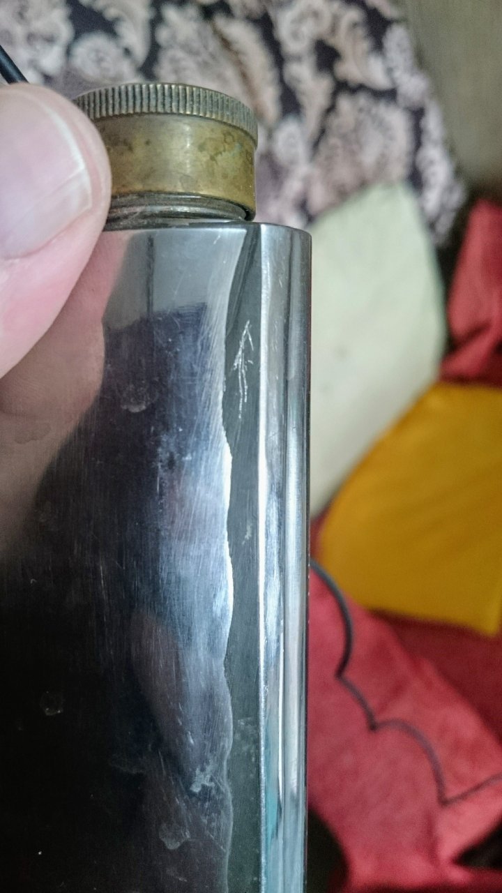

У меня фляжка 0,5, тоже паяная , припой какой-то серого цвета. А так думаю что как и медные трубы можно, надо будет мягким припоем попробовать.

Вот пайка на фляжке, поцарапал мойкой, видно блестит как серебро. Фляжка сделана в период исторического материализма , 70 - 80 е годы.177061
