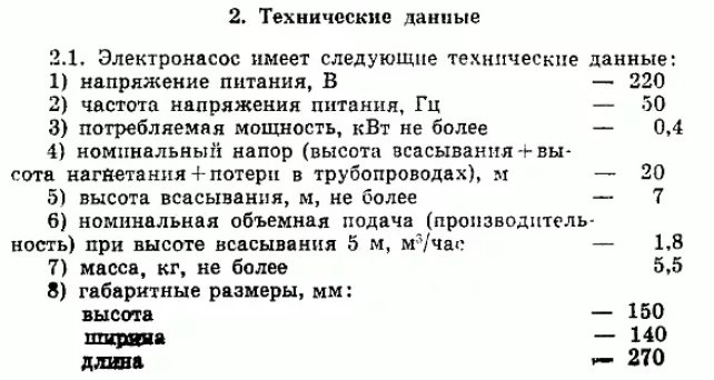

Для осмысления и прекращения спора, вдумчиво ознакомиться, обратить внимание на пункт 5 и "примерить" к лодке, баку....
А что тут к лодке и баку применить можно?
Надоть в этом разе знать производительность б.насоса чтобы сделать расчёт сечения топливапровода.

2 114
Вот уже "теплее", о чём и речь была изначально - что при удлинении топливопровода и\ или увеличении его сечения (увеличении поднимаемого столба), может случиться так, что мощности\ производительности б\насоса может не хватить.
Только пробовать, или делать расчёт. Или не иметь себе мозг и ставить дополнительно электрический с обратной веткой. На стационарном баке я бы так и сделал бы.
2 114
Совсем "тепло" :drinks:
Резюме - если собрался перенести б\бак "в даль", то имей ввиду, что возможно случиться так, что б\насоса может не хватить на новый "трубопровод" и придётся потанцевать с бубном.
