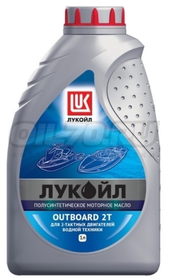

Кстати у лукойла таки есть масло с заветными буковками. И конечно за них нужно платить чуть больше.
