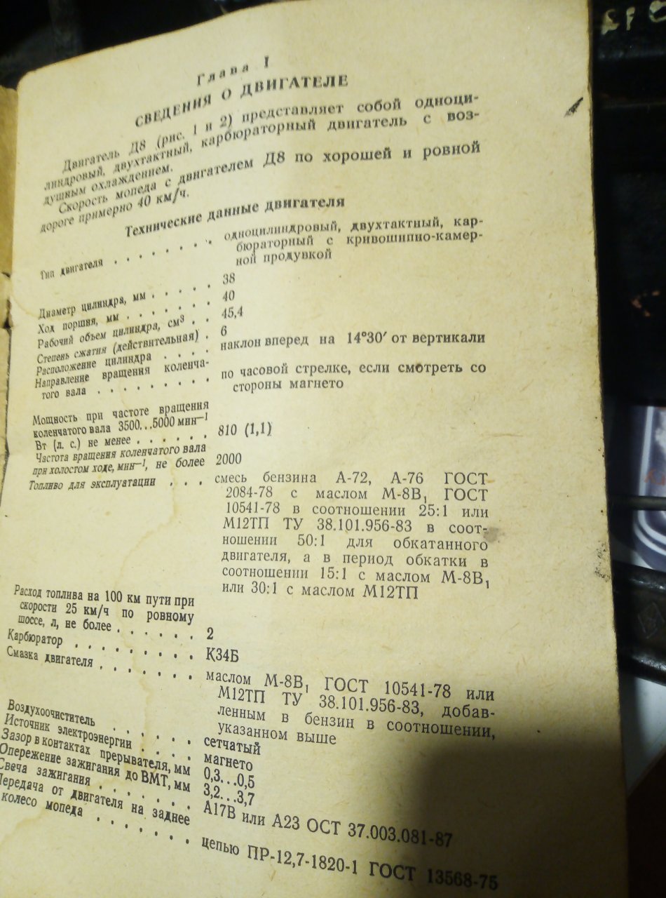

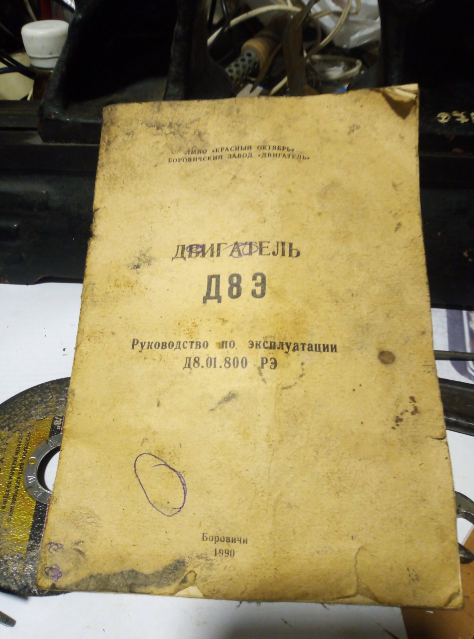

Вот выдержка из инструкции на советский дырчик Д-8. В 90 году инструкции писались еще ответственно.

В инструкции к мопеду с V-50 1987 года было написано 1:33 после обкатки, 1:20 до. Это в моторе со втулкой в ВГШ, где меньше 1:25 нежелательно. Я к тому, что не так уж безупречны советские инструкции.

В инструкции к мопеду с V-50М примерно 89-90 годов также идет упоминание с 1:30 в период обкатки, и 1:50 после обкатки, но все относится к М12ТП. Движок что Вайрас, что дырчик Д-8 с втулками в ВГШ. На Ветрок-8М с иглами в ВГШ также идет пропорция 1:50 именно для масла М12ТП, а для М8В все теже 1:25
