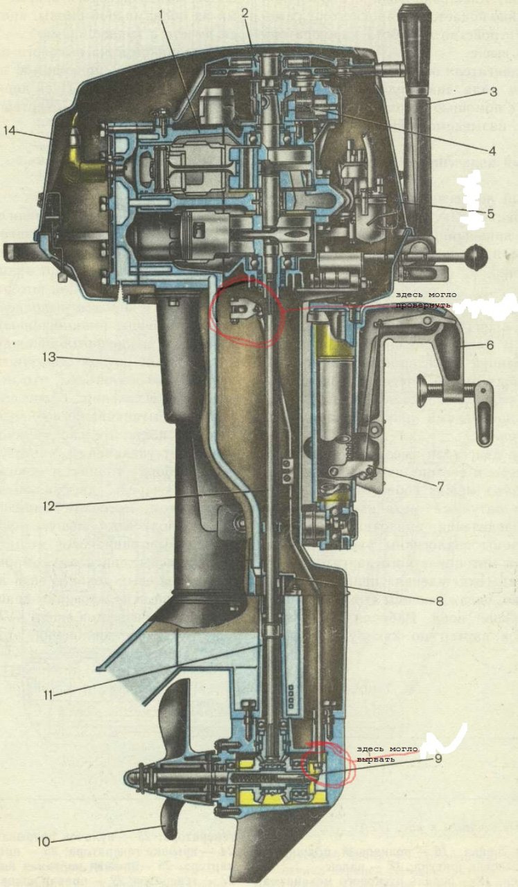

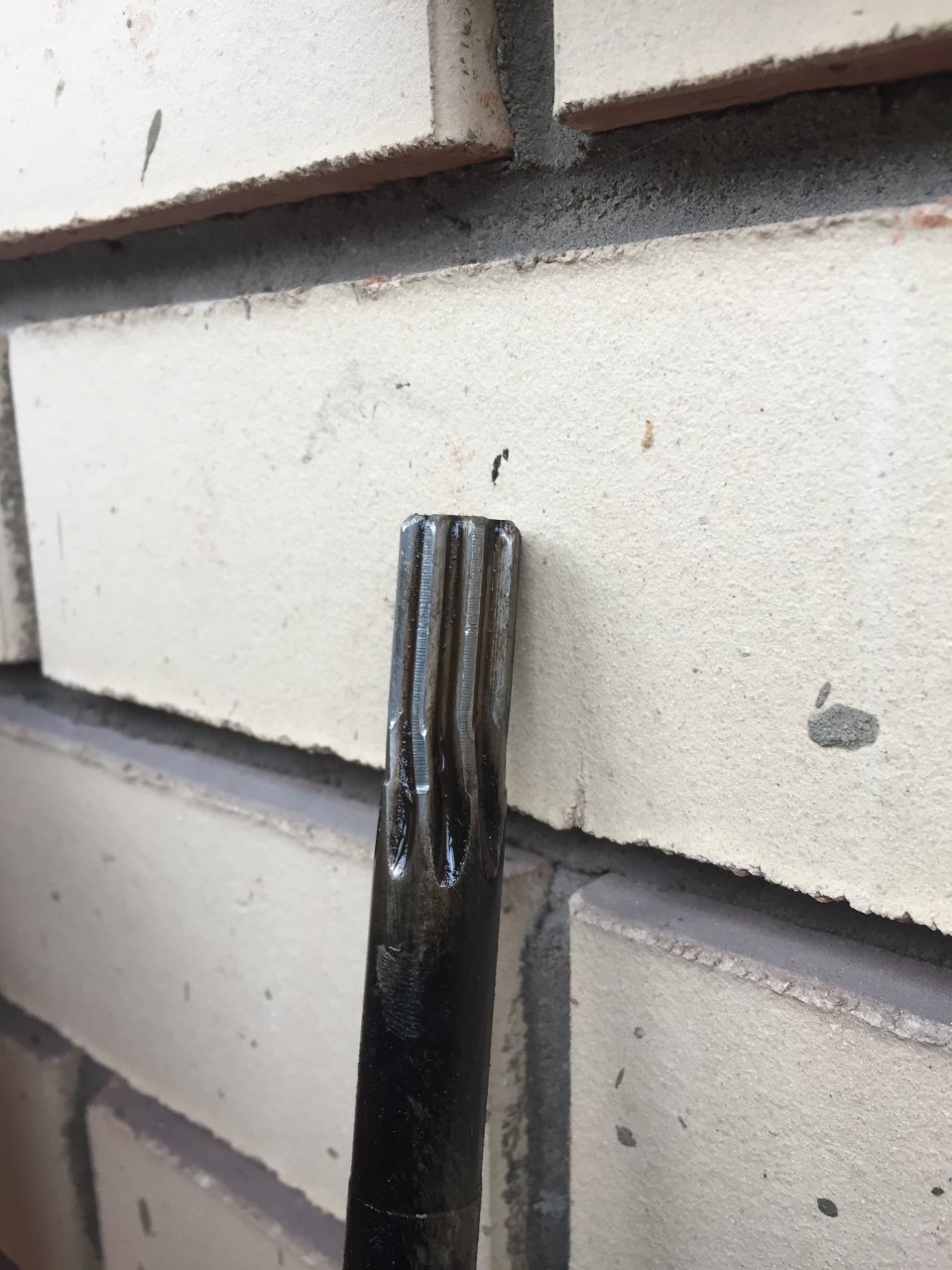

по фото у тебя провернуло вилку на поперечном валу снимай шплинты вынимай тягу и за этот флажок попробуй подвигать туда сюда глядя в лючок
Не понимаю что вы имеете ввиду и что мне надо делать:unknown:

на фото тяга с рисками там же соединение на шплинтах разбирай все и все вынимай. и попробуй подвигать флажок глядя в продольное отверстие в ноге двигается тяга или нет если нет то флажок с усилием на себя до упора а потом отверткой в паз соединителя и двигай. но могло произойти и страшное сорвать резьбу во флажке редуктора тогда просто отверни редуктор 4 болта и он сойдет

Все обошлось. Разъединил ручку и флажок, и последний стал двигаться, тяга в ноге опускаться, оказалось что ручка включения передач была так глубоко утоплена,что ее заклинило. Я ее снял, постучал молотком и подвижность восстановлена.
Но тут вот какое дело нарисовалось, насколько все плохо? Могло что-то случиться с КВ?
Ярослав
25.11.2012
3 048
1 086
Чайковский
Ярослав
Волжанка 46, Казанка 5м2
Honda BF60, Yamaha 50
Это следствие включения хода на больших оборотах или наезд на топляк когда вместо бронзовой шпонки на винте стоит «вечная» стальная.

Видимо так и было, потому что мотор стоял без винта, гребной вал болтался и был просто обмотан тряпкой «до лучших времен», но в редукторе следов повреждений на шестернях не видно

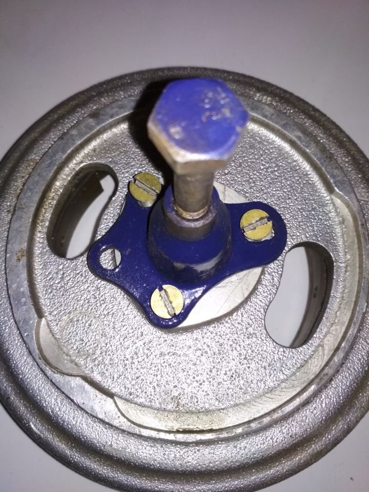

Добрый день. Сегодня ко мне должен приехать торсионный вал и съёмник от ветерка.
175240
Прошу совета как надо действовать, чтобы снять маховик и не сломать его. Мотор уже неделю стоит с залитым вд40 коленом
Капитан Немо
23.08.2015
415
91
прогресс 4, лидер 320, Fishhunter 360, Чирок 270, Чирок 200
нептун 23(2шт) и 25, ветерок 9,9; салют-2э, Nissamaran 36Pro, Прибой, Привет 22 (пока нерабочий)
Этот съемник скорее всего согнет. Можно засунуть в свечное отверстие цилиндра толстой веревки и попробовать открутить маховик

Есть одна хитрость, когда тянете болт съемника не тяните до срыва резьбы и тд. Делаете натяг - короткий резкий удар молотком по болту, маховик сам спрыгнет.
Пробовали, не получилось. Съемник от привета тоже порвал. В итоге вчера за 3 часа в мастерской сняли.
Снимали «птичьей лапкой», сначала болты были из нержавейки, которые в итоге вытянуло вместе с шайбами, грели, потом уже ставили коленные и снимали пневмопистолетом и маховик спрыгнул.
