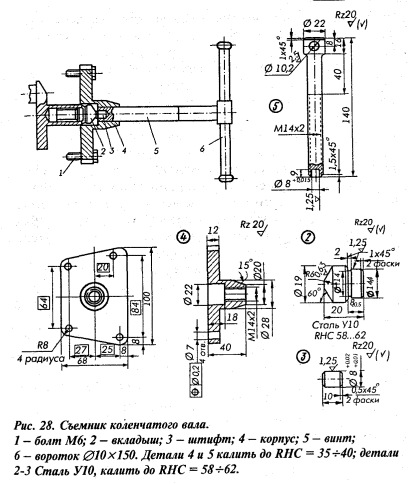

Фишбейн...
Демонтаж коленчатого вала начинается со снятия крышки картера с помощью съемника, прилагаемого к мотору, и двух шпилек, вворачиваемых в специальные резьбовые отверстия в крышке картера. После этого отворачивается винт, расположенный на плоскости картера в углублении под впускной патрубок. Выпрессовку вала из картера можно производить, нагрев картер до 100°, или же с помощью специального съемника (Рис. 28).
Разборка, ремонт и сборка картера и кривошипно-шатунного механизма мотора "Ветерок"
Съемник приворачивается к картеру со стороны нижней плоскости четырьмя винтами М6. Если нет съемника, то можно использовать выколотку. Удары молотком наносят по концу выколотки, вставленной в нижний конец вала.
Нагрев картера предусматривается, прошу прощения.

Фишбейн...

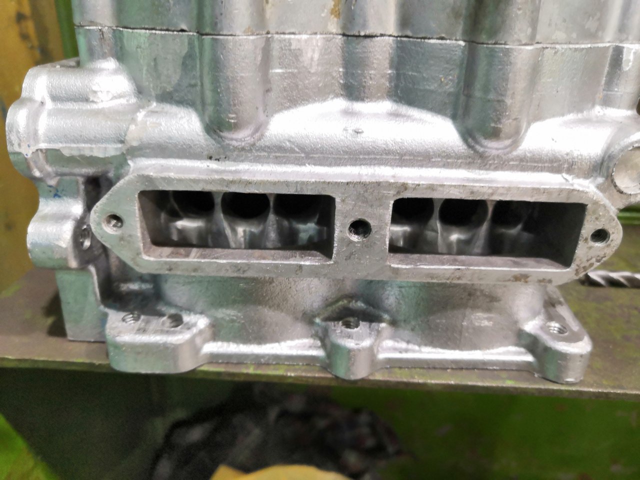

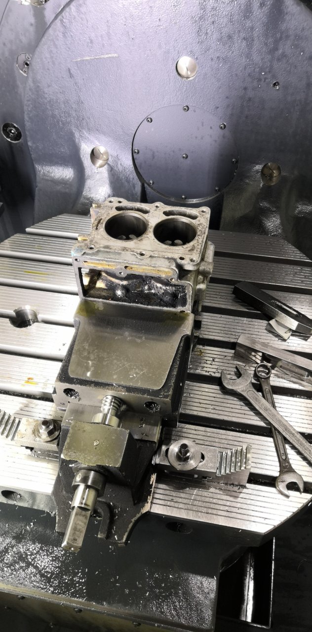

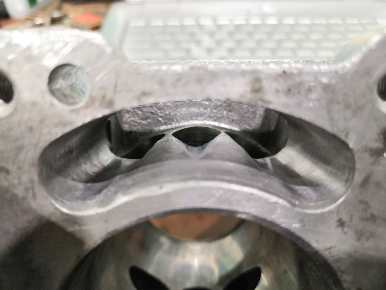

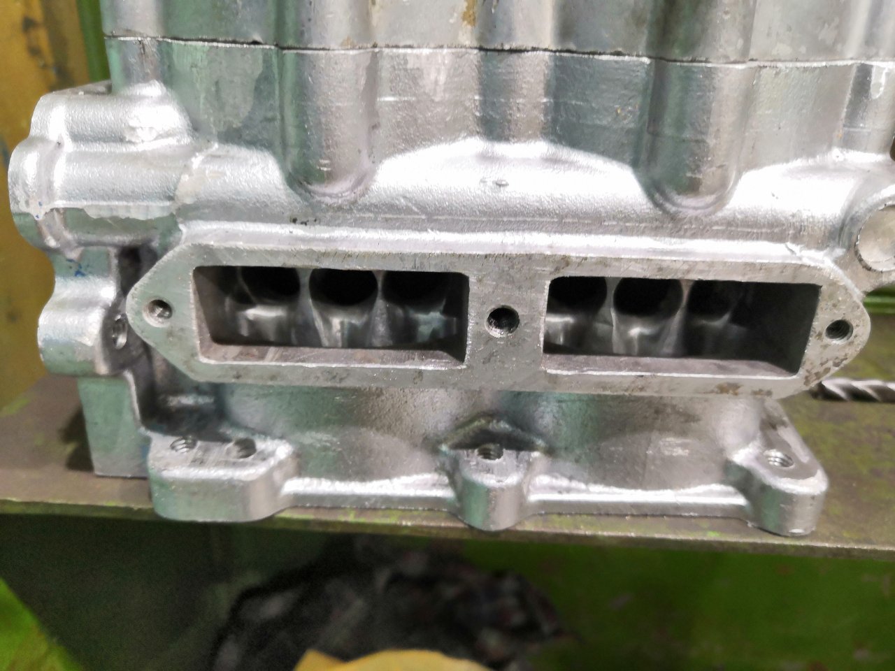

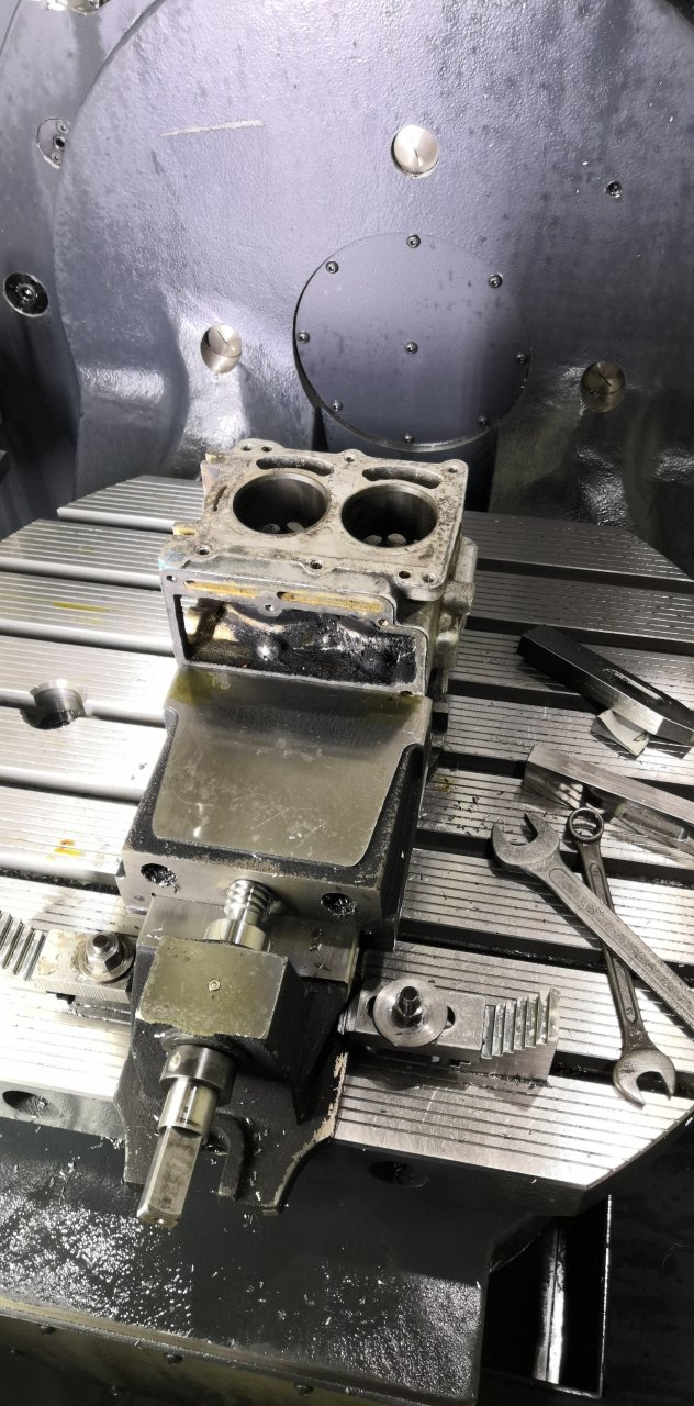

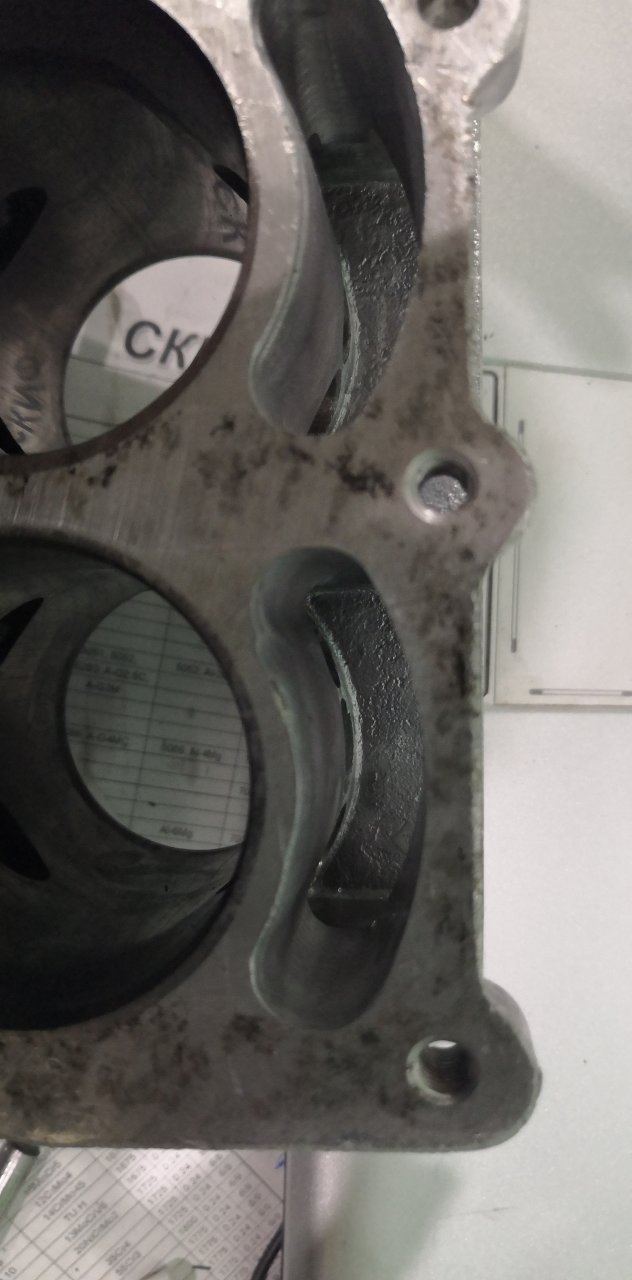

Как то по накатанной я залез в поршневую группу и обратил внимание на впускные каналы в картере, они были во первых разные по площади, и неровные, я сразу понял это какой то дефект при литье корпуса, измерил больший и доработал меньший. а вообще я их оба уровнял. Я работаю на фрезерном станке с ЧПУ так что для меня не проблема токарные или фрезерные работы. Прикреплю фото.
171618171619
Далее я обратил внимание на прилегание крышки впускных каналов, в самих каналах видны различные зазоры и эти радиусы на самой крышке создают ямы. Могут ли они как то сказываться на работе двигателя? Я хочу добиться наилучшего результата, то есть снять с головы как можно больше оборотов, и по этому все мои соображения и идеи идут из школьных лет когда занимался авиамодельным спортом.

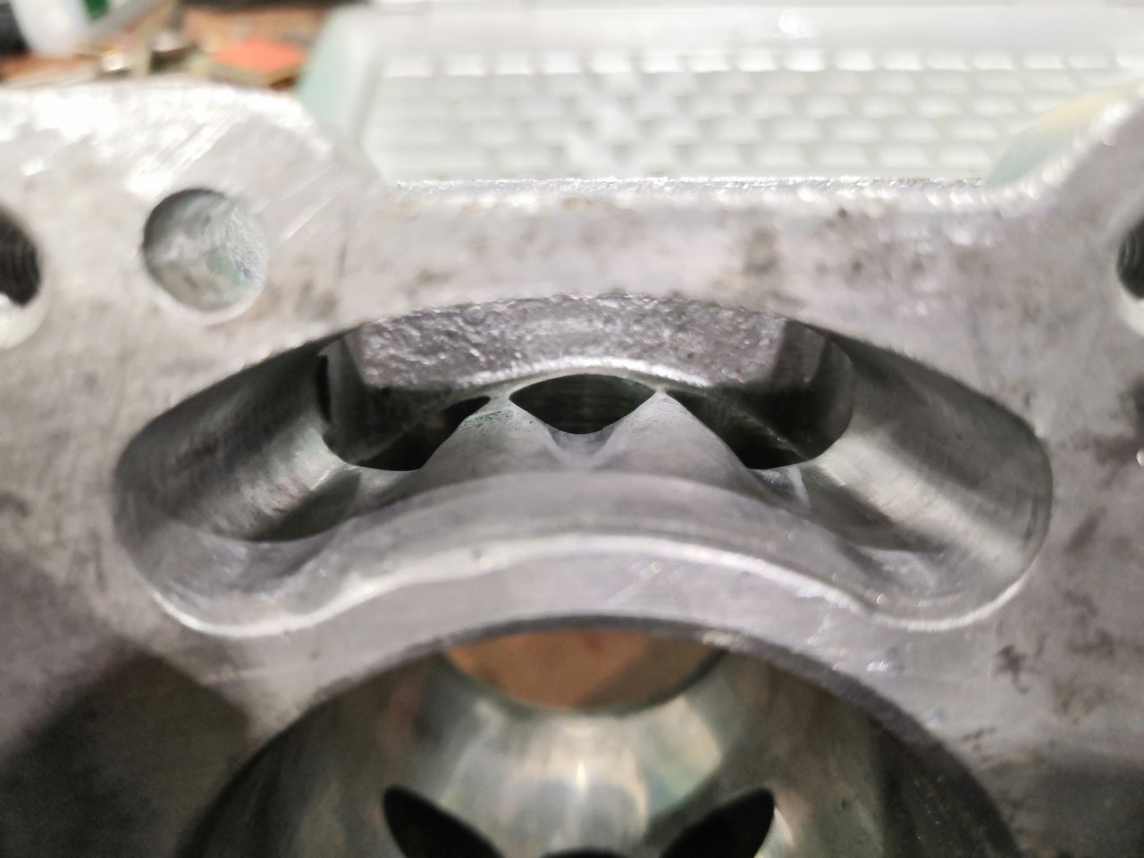

На данный момент вопрос в перегородке которая стоит напротив выхлопных окон, она слишком тонкая и выхлопные газы как петарды стучат по этой фольге, я думаю модно сделать ее по толще, с ребрами жесткости со стороны охлаждения, тем самым добиться наименьшего шума. Или я не прав?

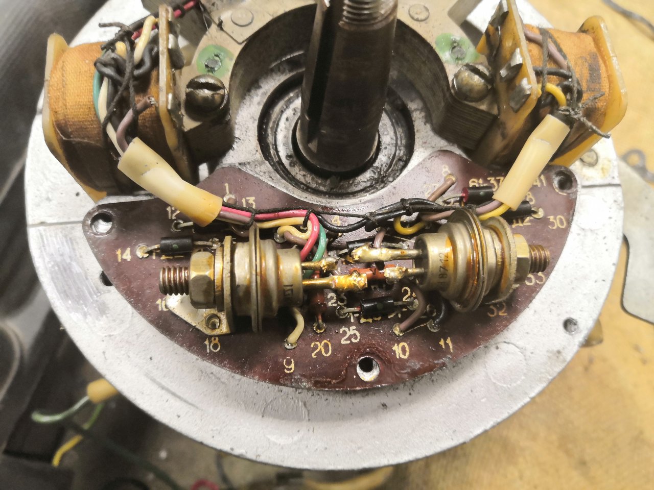

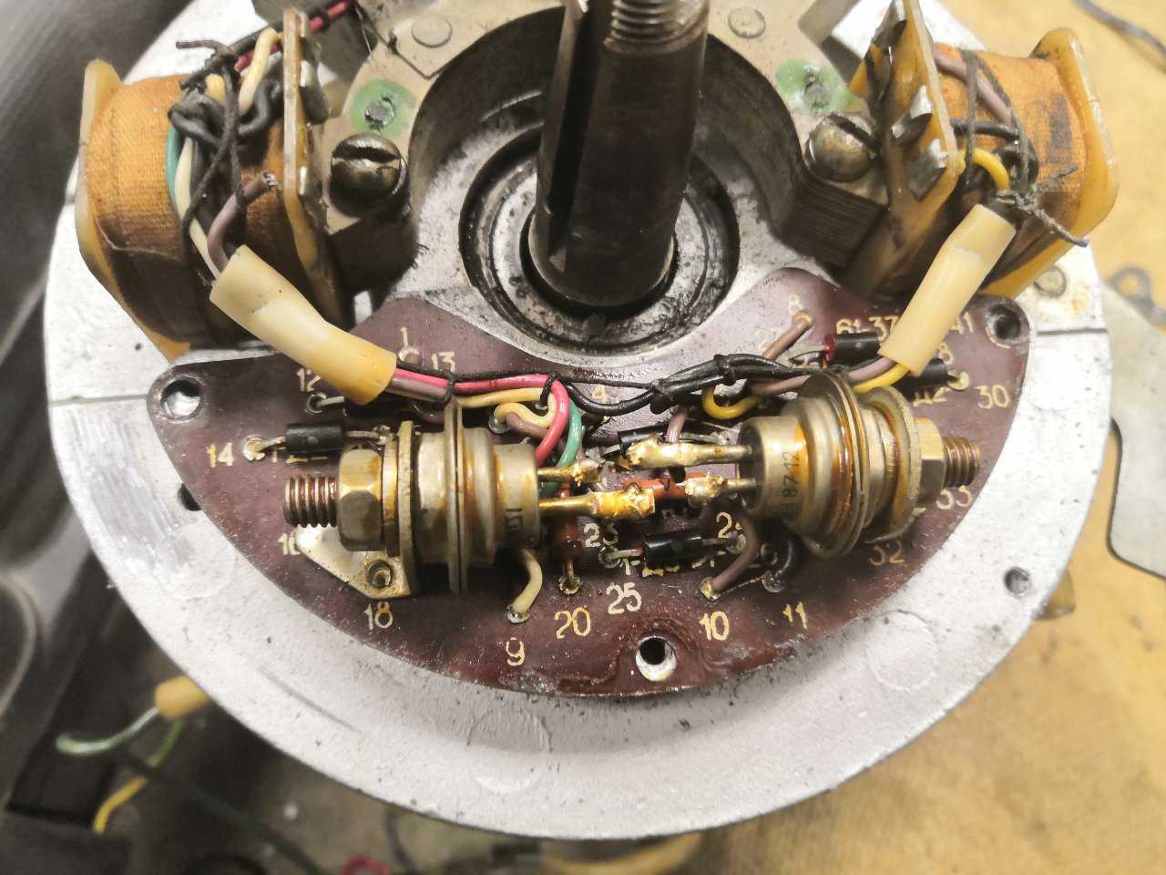

  • перепаиваю теристоры171617

задача всего этого довести моторчик до ума, добиться ровных холостых, четкого запуска, тихой работы двигателя и хорошей тяги.171620171621
При возможности можно сделать толще. Результата ощутимого это не принесет.В камере вода под давлением.
