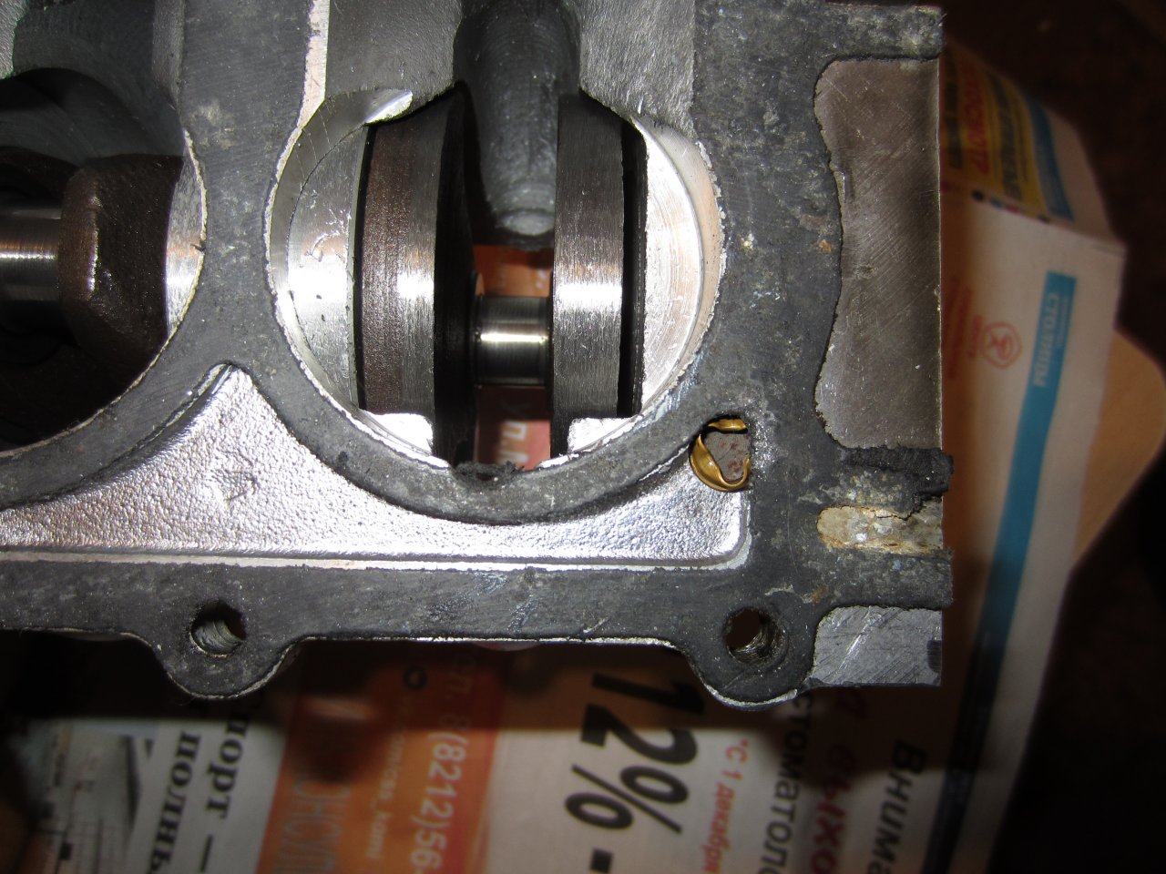

Судя по фото у вас вода попадает в выхлопную камеру. Подозреваю из нижнего перепускного отверстия. У товарища что-то подобное было и на холостом троил тоже.
ed_bi
19.06.2019
34
Сыктывкар
Эдгарс
ПВХ
Ветерок 8
Вряд ли. Имеете ввиду клапан что в картере стоит? подул в него - вроде рабочий. Там же и прокладка между картером и блоком цилиндров, целая она... Как там может попадать водичка... Но честно говоря подозрения на воду у меня были. Иногда свечи вроде как небольшие капельки имели. Скроее наверное прокладка под головкой не герметичная...

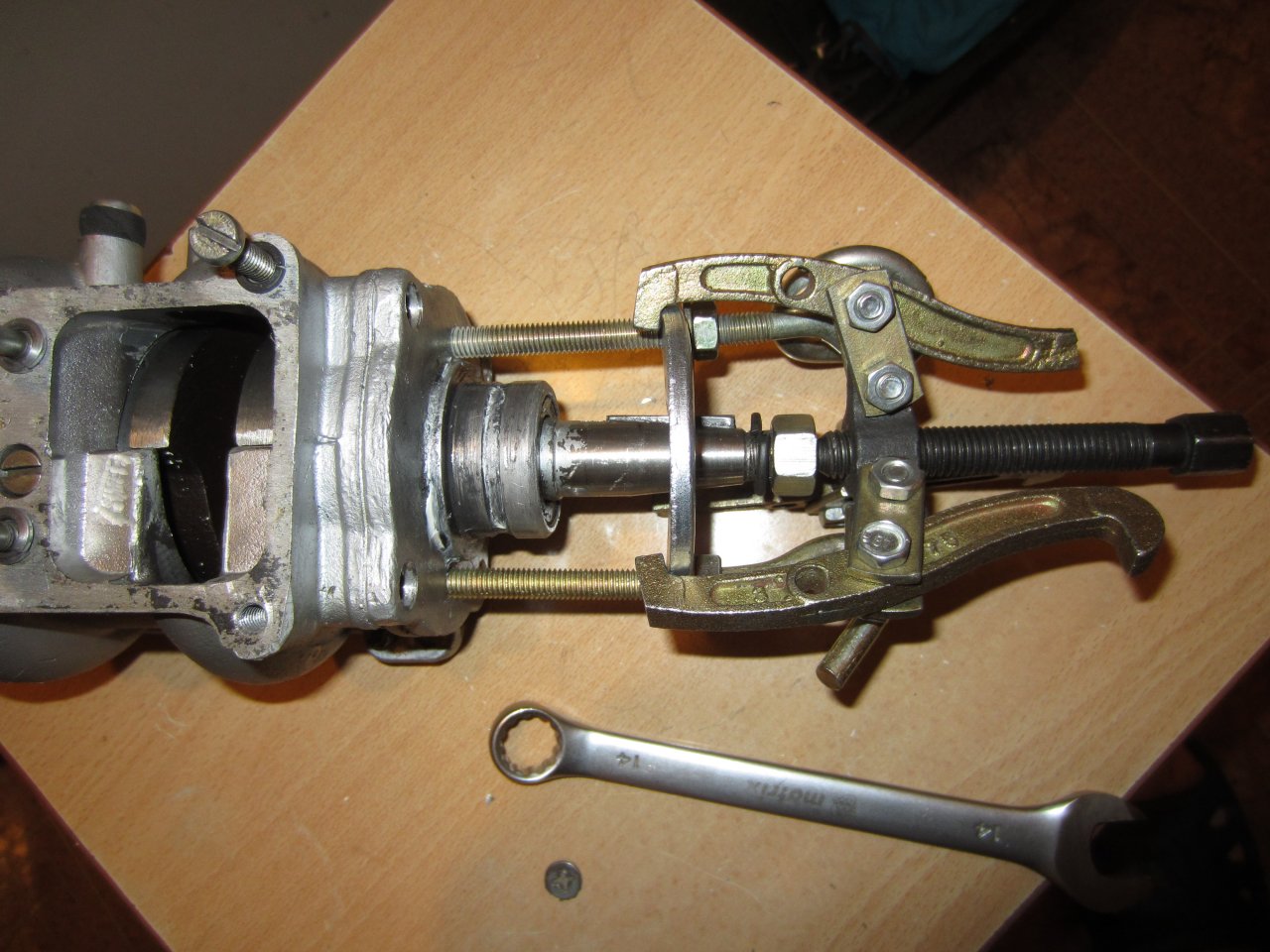

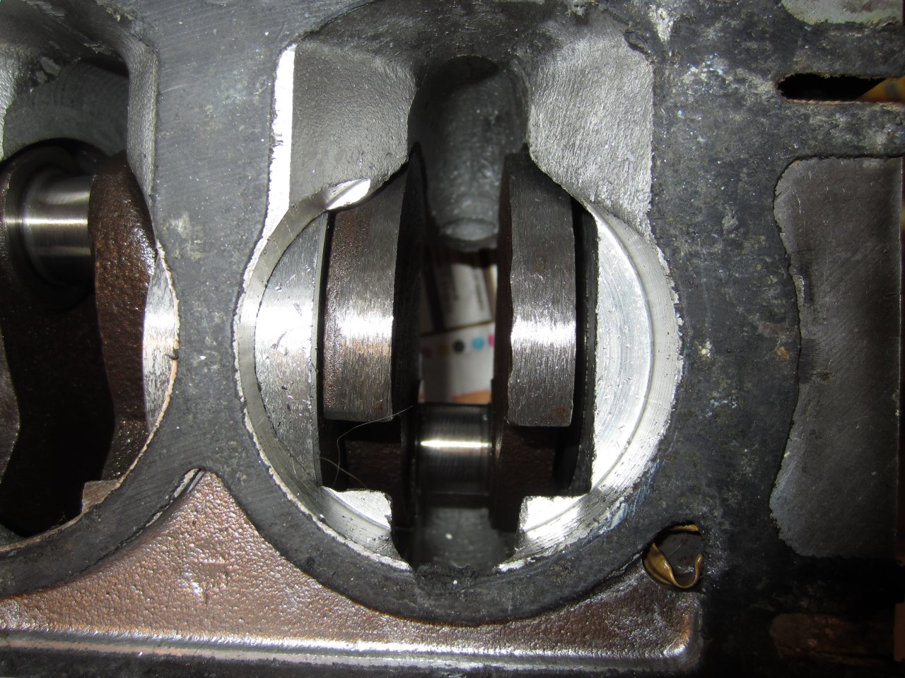

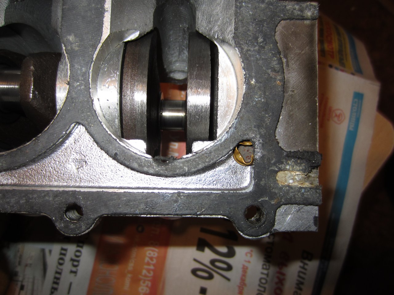

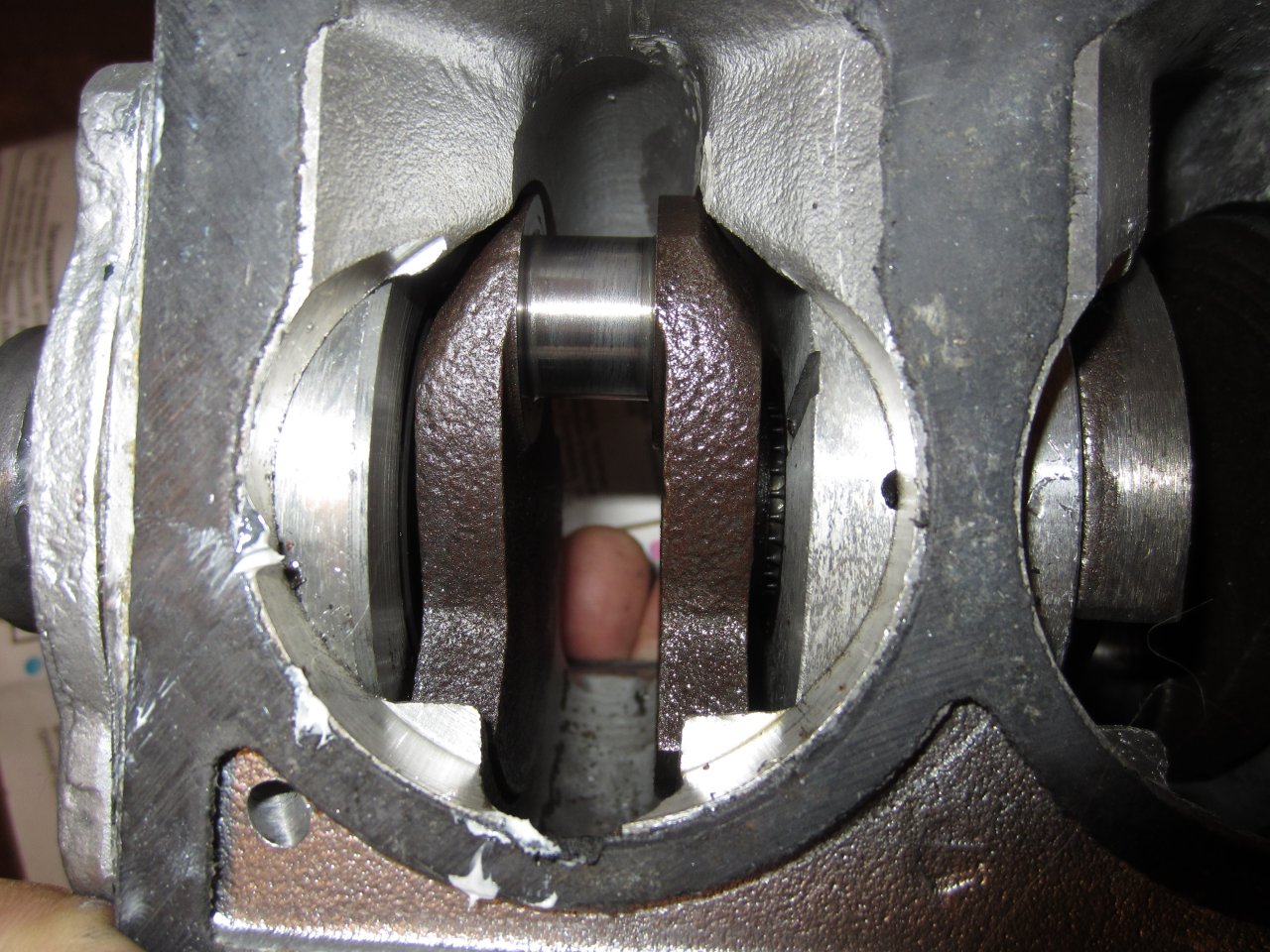

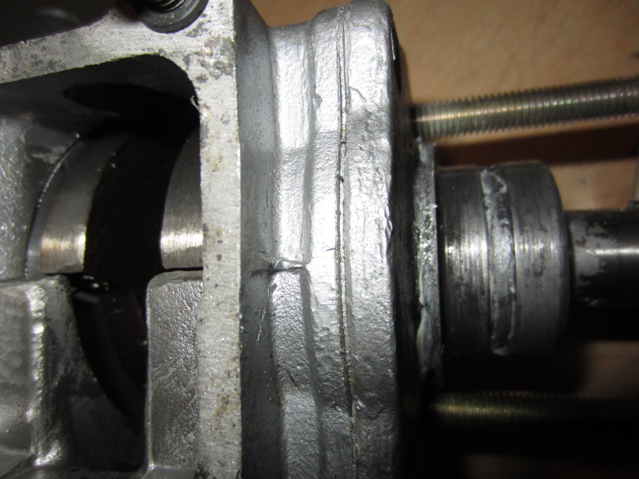

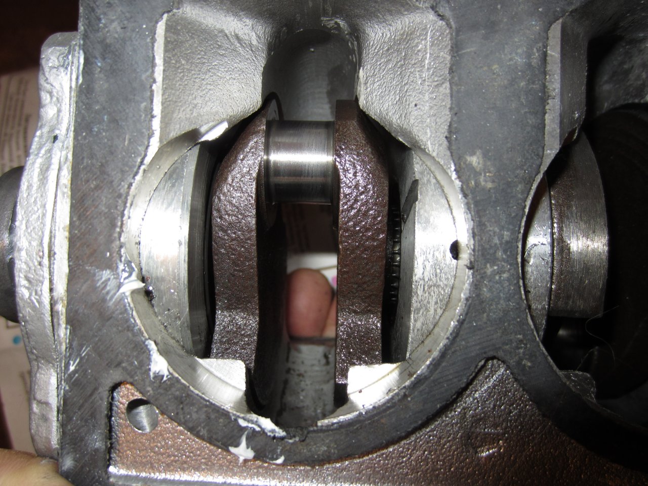

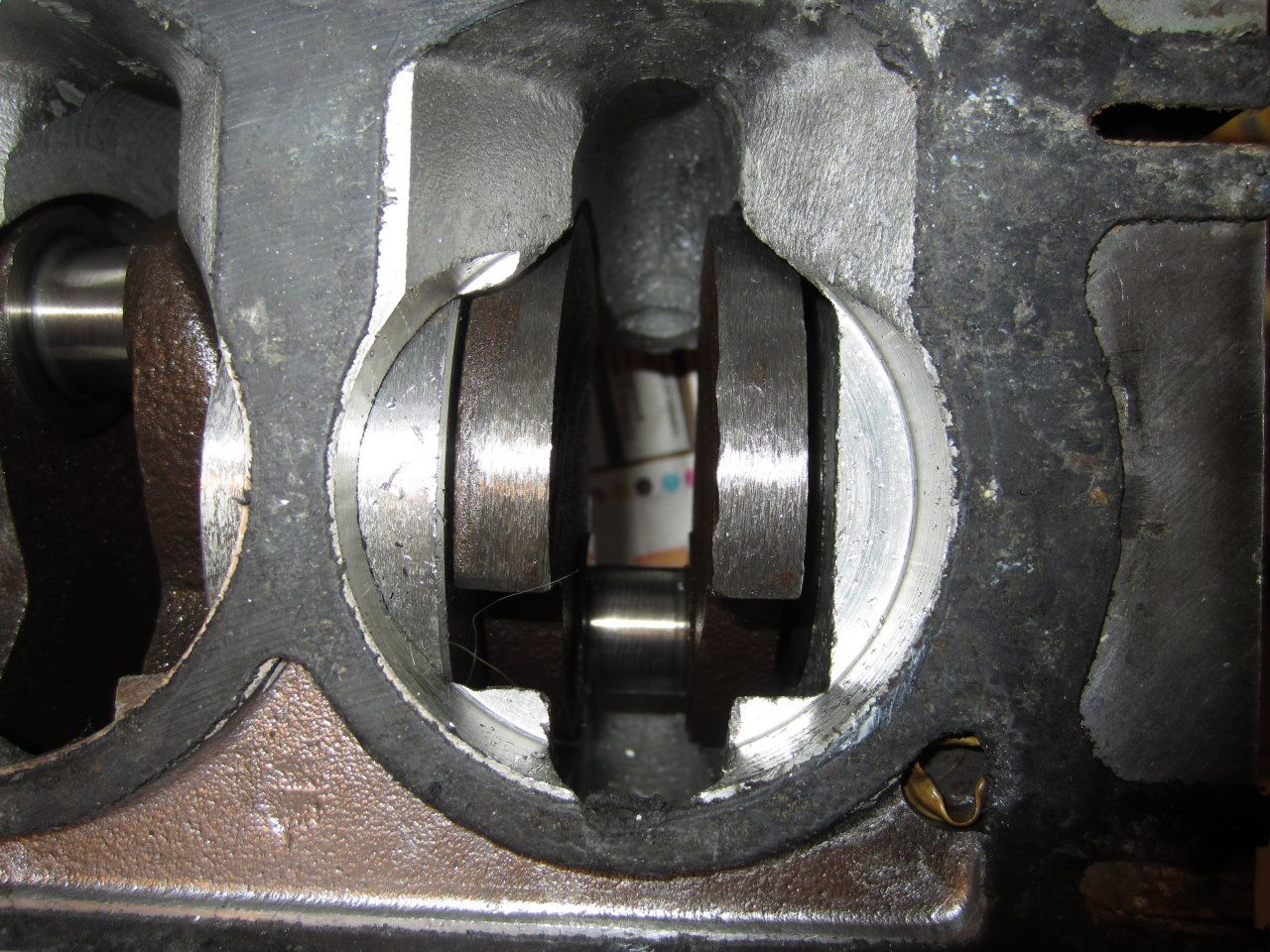

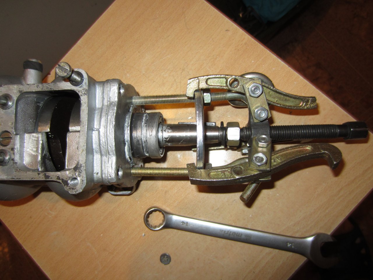

Сегодня с утра решил демонтировать коленвал. обратил внимание, что см коленвал сильно сдвинут вверх (видно на фото). Так не должно быть? при сборке наверное надо посадить его ниже? И второй вопрос - как вытащить верхнюю чашку???? соорудил съемник. Не идет! От дури побоялся куртить (что б не деформировать коленвал), но плотно так крутил, даже шайба немного погнулась... Пробовал греть феном (строительным) пробовал постукивать немного изнутри... НИЧЕГО не помогло, я его не сорвал с места. ПОСОВЕТУЙТЕ - как снять сиё чудо?!
medgora 54
12.12.2018
784
408
72
badger 3000
Тохатцу 9.9 .Ветерок 8,12
Привет. Попробуй погреть как ты называешь верхнюю чашку газовой горелкой и слегка постучать деревянным,медным молоточком .Должно легко сойти.Со всей дури крышку не тяни ,сломаешь.

А неравномерность посадки вала есть.
имеешь ввиду посажен не по центру - а выше? Недосажен ? ))) И второе греть надо саму эту чашку, она же крышка? а то я картер старался греть. Мне кажется что эта чашка плотно сидит в картере, а не на валу. Хотя кто ее знает...

может съемник как-то не в вал упереть а в картер?
