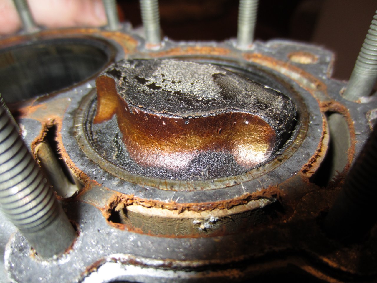

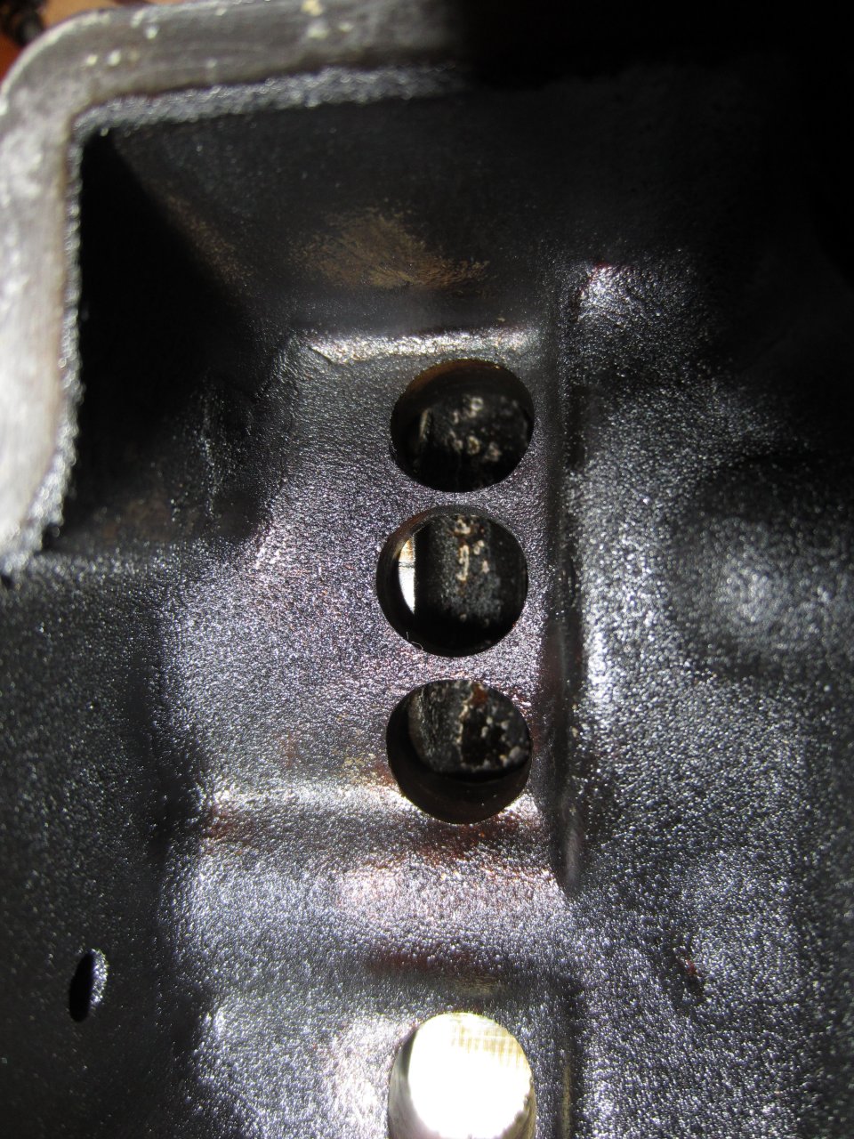

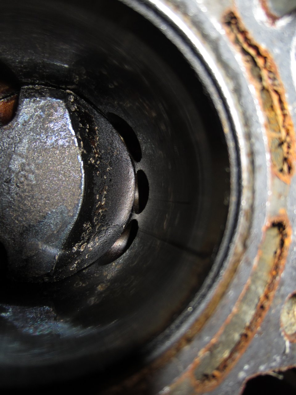

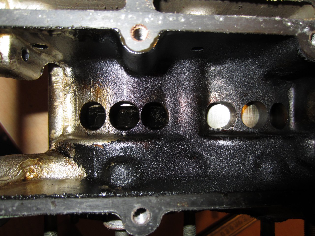

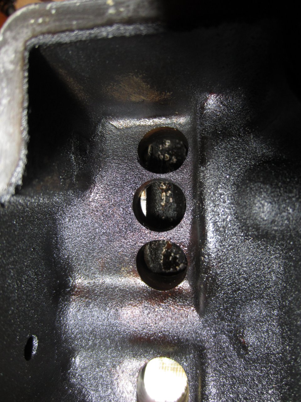

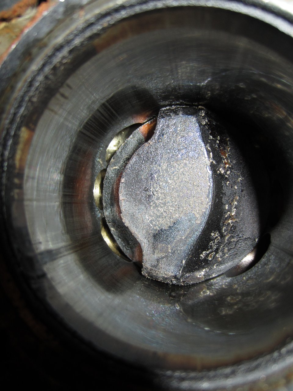

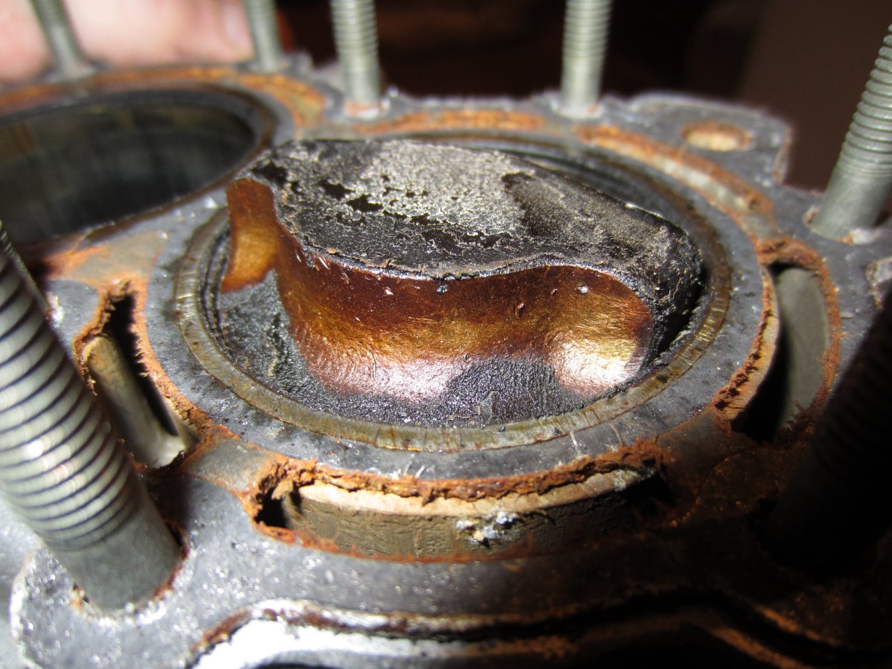

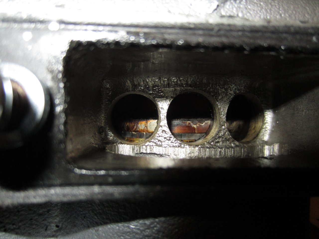

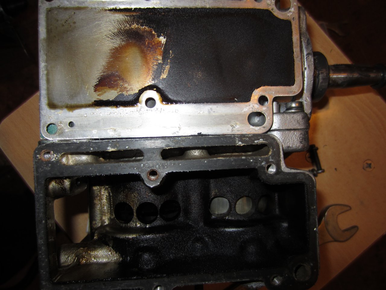

Всех с прошедшими праздниками. Весной прошлого года приобрел с рук ветерок-8 почти новый с 49м карбюратором. НО он не поехал. Вскрытие показало что лепесток впускного клапана побывал в цилиндре. запали кольца. Времени на кардинальный ремонт не было, колец в наличии то же. Кольцами разработал канавки на поршнях и оставил как есть. Гильзы с небольшими задирами. И поршня с задирами. НО юбки на поршнях практически идеальные. Сезон отработал - сжег около 70л. топлива. На малых очень-очень нестабильно. Зажигание новое от Дмитрия Броди. Сегодня раскидал блок цилиндров. Странным показались некоторые вещи. Все они есть на фото.
  1. на пластине между блоком и глушителем снизу практически нет нагара. А на верхнем хороший такой...
  2. часть поршня что на впуск смотрит имеет какой-то бронзовый цвет... на обоих цилиндрах.

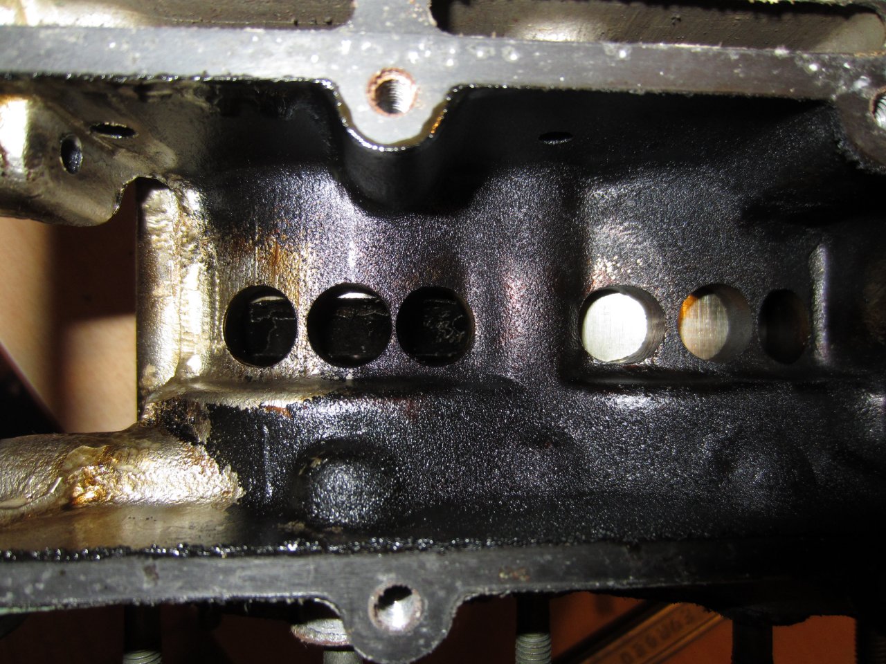

  3. окно выпуска не открывается полностью. Примерно 1 мм. перекрыт поршнем.
  4. окно впуска открывается наполовину. Так и должно быть?! зачем тогда половина отверстий?!
  5. На Вихрях рем.номер поршней сверху выбит. Тут он нигде не указывается?
  6. Что с гильзами посоветуете? достаточно ли просто хоном пройти? При этом наверное на первый ремонтный номер придется выйти. Подскажите, пожалуйста, размеры стандартные и ремонтные цилиндров и поршней. Или подскажите где почитать можно. Может ли такое состочние цилиндров повлиять на стабильность малых оборотов?

Привет Эдгар.Такого никогда не видел.Я думаю на форуме много умных и опытных людей .Они дадут Вам заключения и советы.Но полагаю.что однозначного ответа сразу не будет.

  1. окно выпуска не открывается полностью. Примерно 1 мм. перекрыт поршнем.
  2. окно впуска открывается наполовину. Так и должно быть?! зачем тогда половина отверстий?!
Читай о фазах газораспределения у папы Фишбейна.

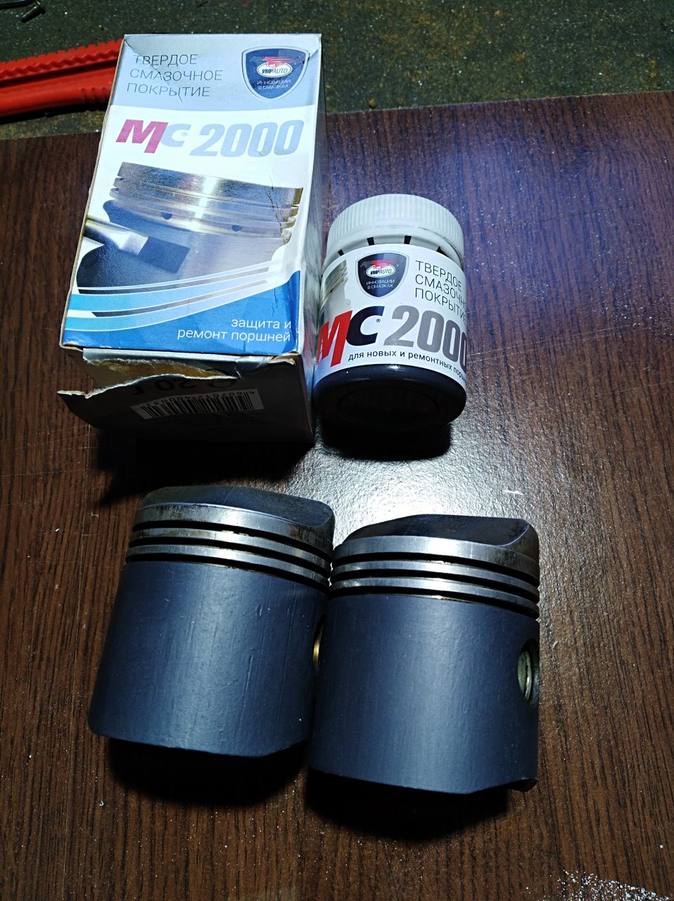

После хонинговки могут быть большие зазоры между поршнем и гильзой. Поршня покрой мс2000. Ремонтных не встречал. Их раньше не выпускали. Может новодел теперь и есть.

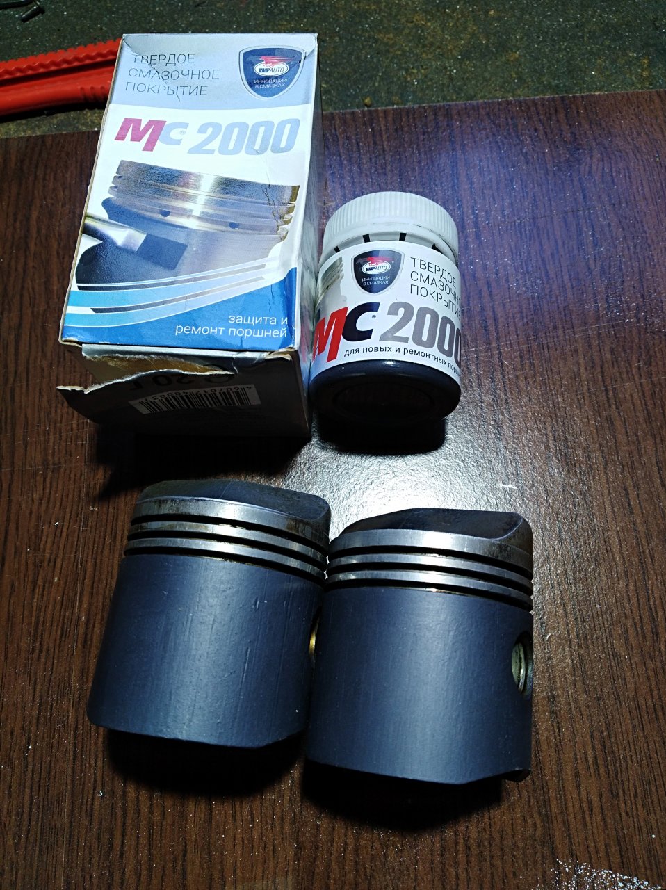

имеешь ввиду после хона покрыть поршня mc2000? и кольца наверное поставить первого ремкомплекта? думал про это... хотел и забыл спросить пользовался ли кто mc2000? я никогда и опыта нет. Некоторые восторженно отзываются некоторые пишут что ни о чем... но в любом случае, думаю хуже не будет...

Говорю не из ГУГЛА а что сам делал. МС ом можно убрать царапины на поршнях. (фото моё). Хонинговкой не занимаюсь.

надолго хватает покрытия? (MCшки) У меня и на цилиндрах задиры... (((

Два сезона моторы отработали. Народ доволен. В моей практике с большими задирами не попадались.Оставлял,как есть. Может у кого есть опыт.

Всем привет.Насчет обычного нагара на поршнях не согласен.Нагар закристализован,Скорей всего повреждения стенок цилиндров - твердые частички нагара.Покрытие поршней мс2000-пустая работа.Возможно помогает .если от долговременной работы ушел размер цилиндров .Зазор в кольцах ставь по мануалу ,Я почти на всех своих Ветерках подтачивал,иначе возможно заклинивание.

Про задиры в цилиндрах согласен с efik53.Единственно,если края задиров выступают выше зеркала надо загладить.
Вопрос был о неравномерности нагара. А сам нагар зависит от многих факторов. Качества масла, его количества, режимов работы.......

Задиры на цилиндрах думаю уже пообточились кольцами за сезон.
А они - задиры не могут ведь влиять на стабильность малых оборотов?

При сборке главное уделять внимание кромкам окон, что впускных что выпускных , чуть с них фаску снять. Для правильной приработки колец хон необходим, не вдаваясь в подробности. МС 2000 отличная штука, при отсутствии у Ветерков ремонтных групп поршневой , крайне желателен. Есть еще более совершенный состав, он мне еще больше ндравится) Видео попробую скинуть . Макс 43.

Привет роман.Видео мне понравилось.Все мужик четко и аккуратно сделал.Жаль раньше не попало на глаза.В моем случае я красил кисточкой.Слои получались неравномерные Были подтеки.Вообщем после всех манипуляций поршень отказывался залезать в цилиндр.Пришлось хорошенько пройтись по нему 800 шкуркой.Но самое главное в другом.Кто то на нашем форуме сказал (по моему про горизонтальный вал из нержавейки),что ресурс В12 не настолько велик.что делать деталь из нержавейки.По моему это высказывание применимо к поршню В12.Поршень не самое тонкое место в Ветерке.Но это мое мнение.

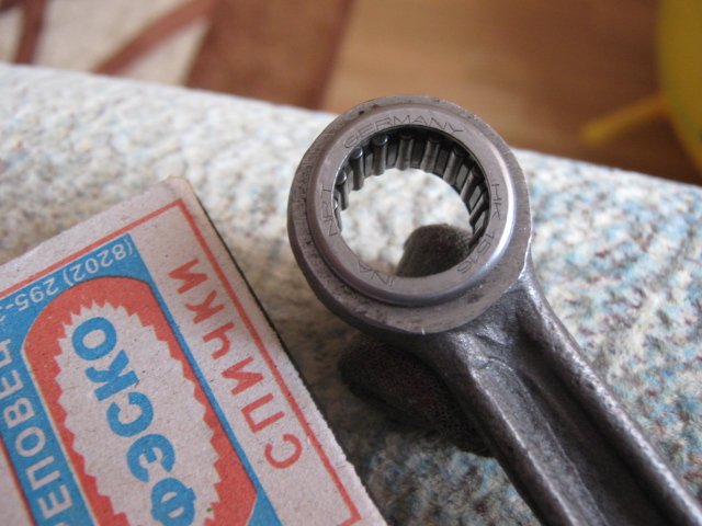

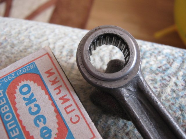

Отличие это применение в ВГШ игольчатого подшипника и НГШ подшипников сепараторных. Двойной ролик думаю покажет себя с лучшей стороны а вот ВГШ буду подшипник внедрять) Раз люди устанавливали , ходили , значит имеет место жить.
Александр , на больную мозоль наступили, пока не сделаю и не попробую ,не успокоюсь)))
