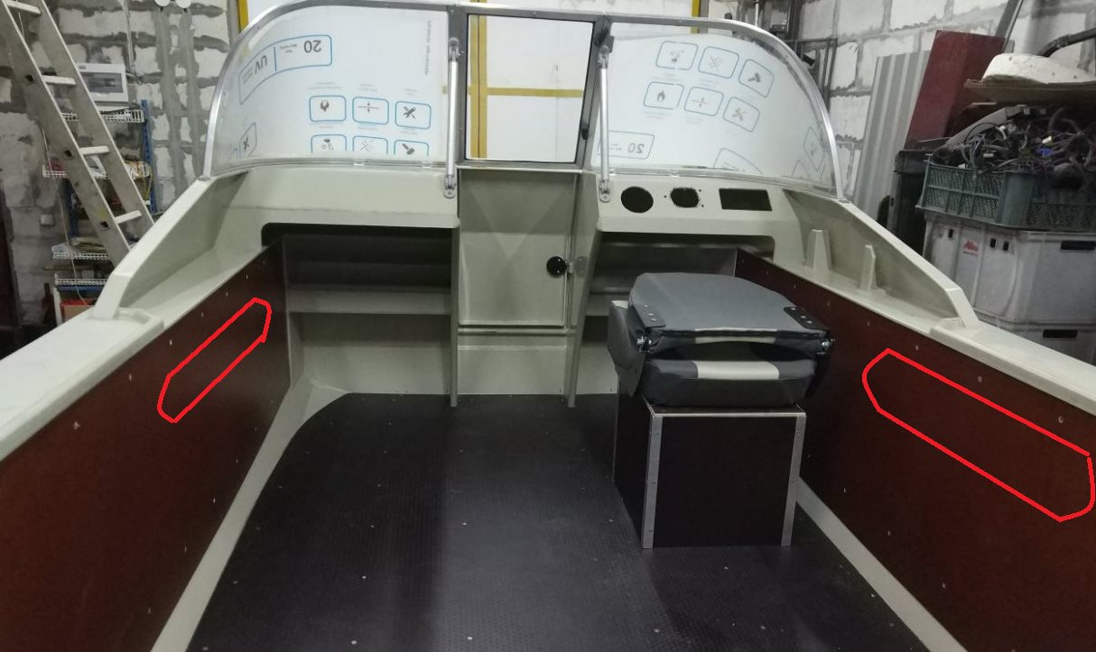

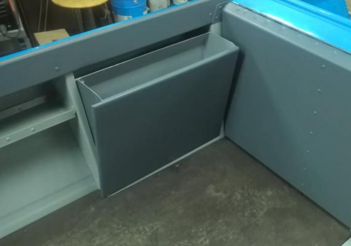

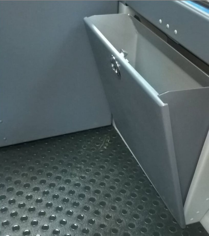

Имхо полочки в бортовую зашивку просятся, типа так:
или такой вариант:
Посмотреть вложение 187889Посмотреть вложение 187890
Полностью согласен... полочки изначально планировал по бортам пустить примерно так но это попозже, вырезать можно всегда)

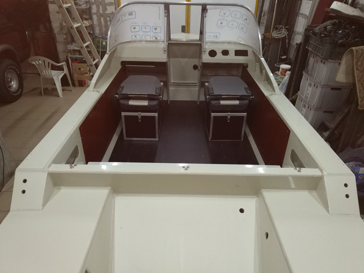

Всем ДВС. Ну вот закончил практически рундуки под кресла, не хватило одного уголка)...прикупил осталось поставить.

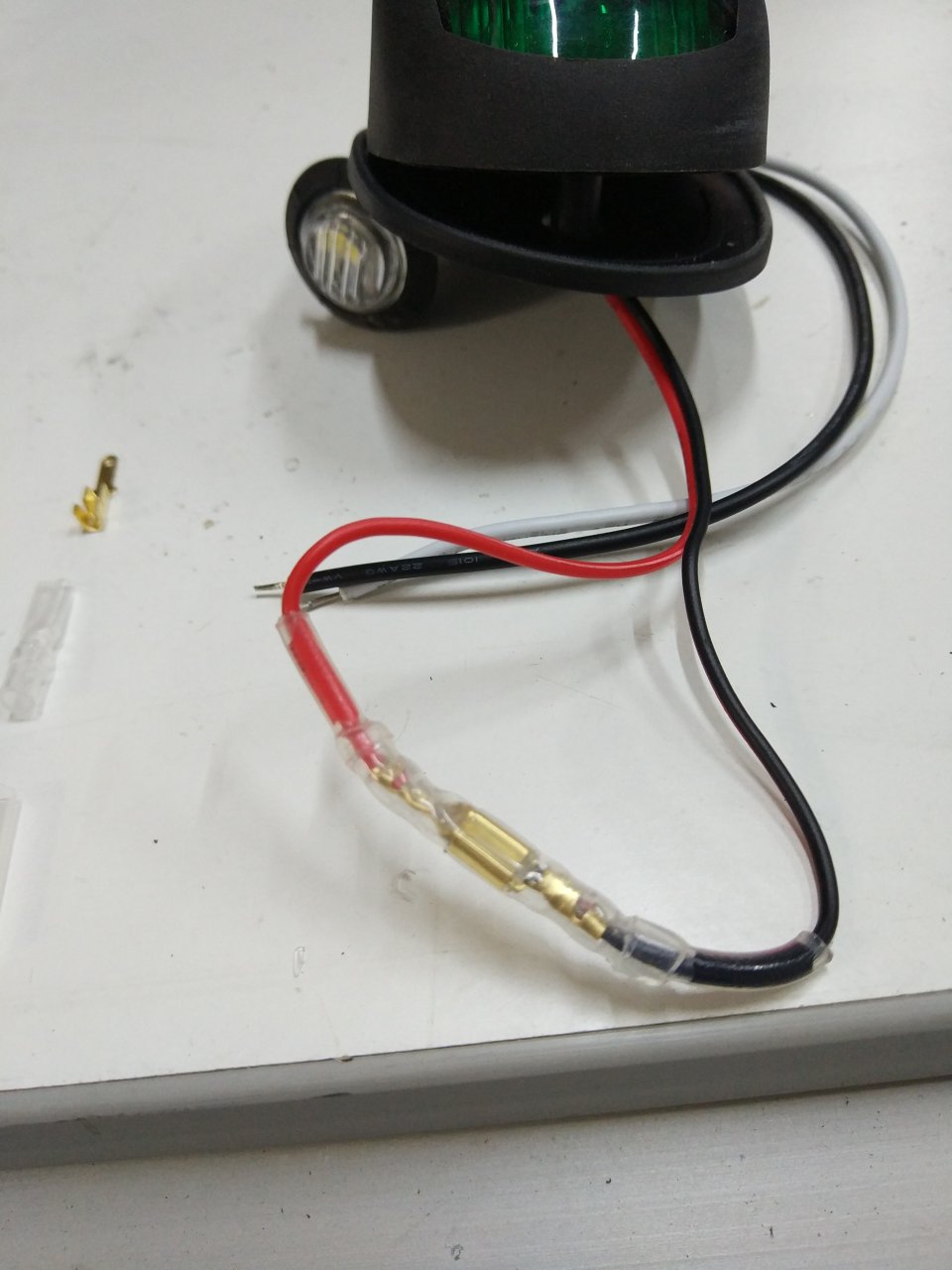

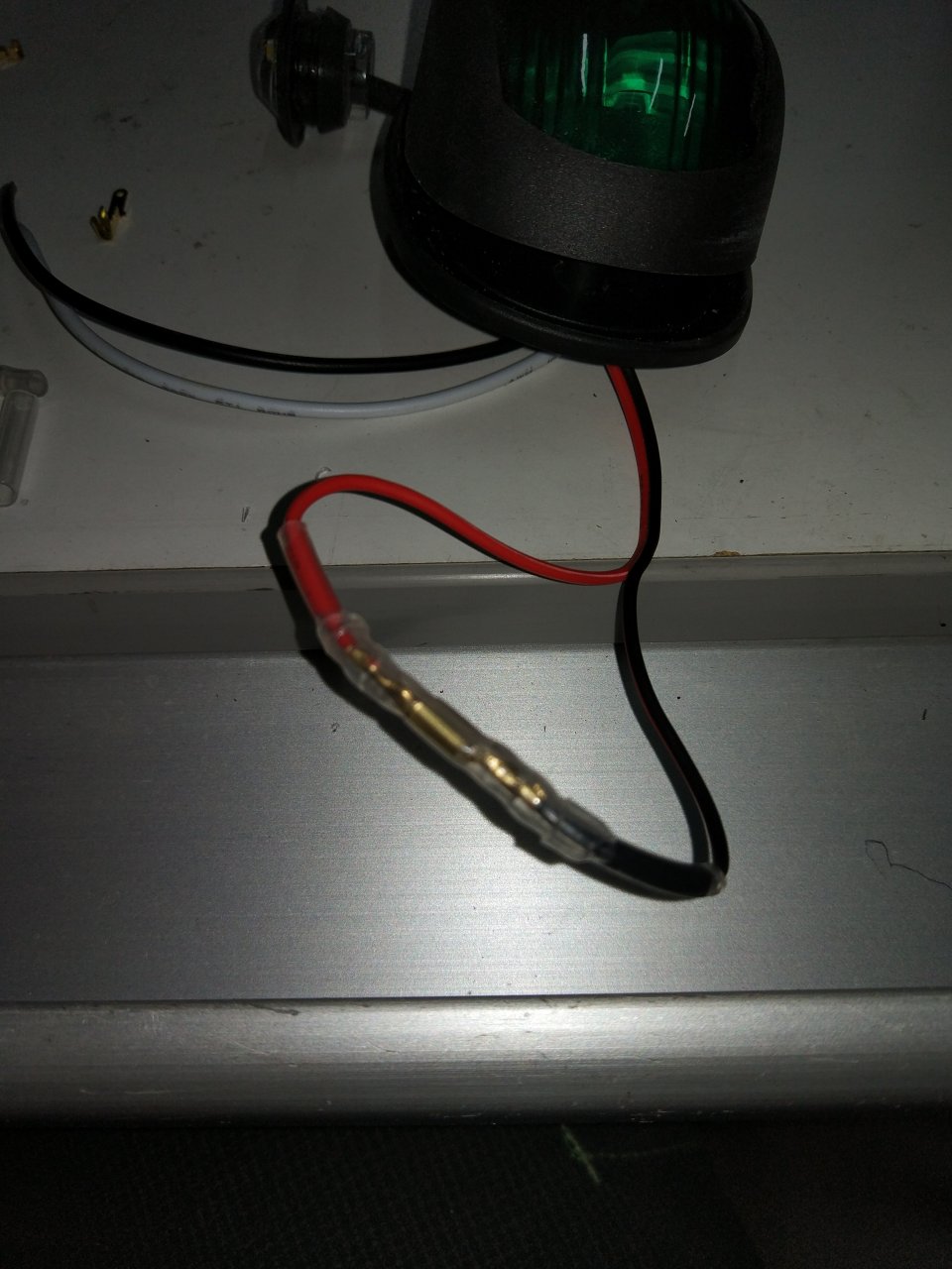

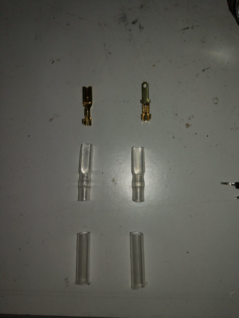

Занимаюсь проводкой, собираю на клеммах с прозрачными чехольчиками плюс термоусадка. Плюсы на мамах... минусы на папах. Соединение вроде герметичное при разъединение слышен вакуумный хлопок. Как думаете работать будет сие рукоблудие?

9 558
4 769
На твой век хватит.

Ясно, я просто с проводкой на лодке в первый раз сталкиваюсь... опыта пока нет
Опыт дело наживное, всё впереди. Будет и опыт и понемание что и как.

плюс термоусадка.
Для неразъемных соединений есть термоусадка с клеевым слоем внутри. Вот она точно обеспечит герметичность. Она чуть дороже обычной и наощупь более твердая.

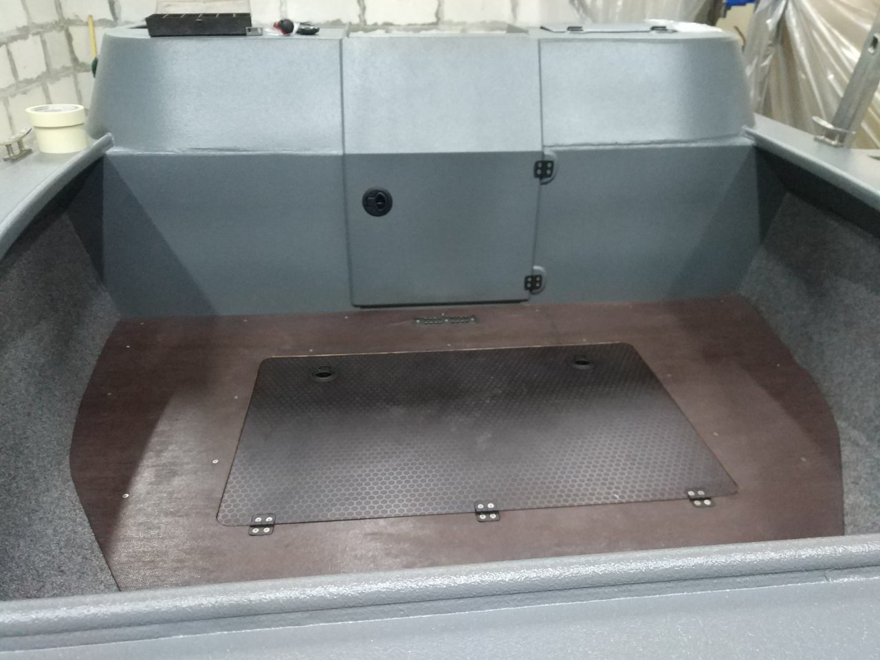

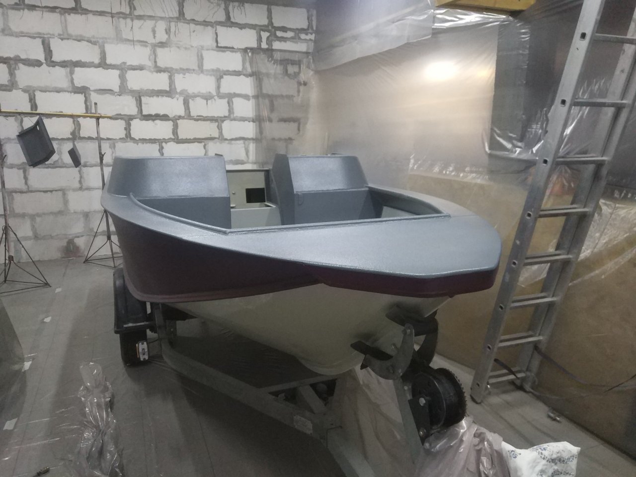

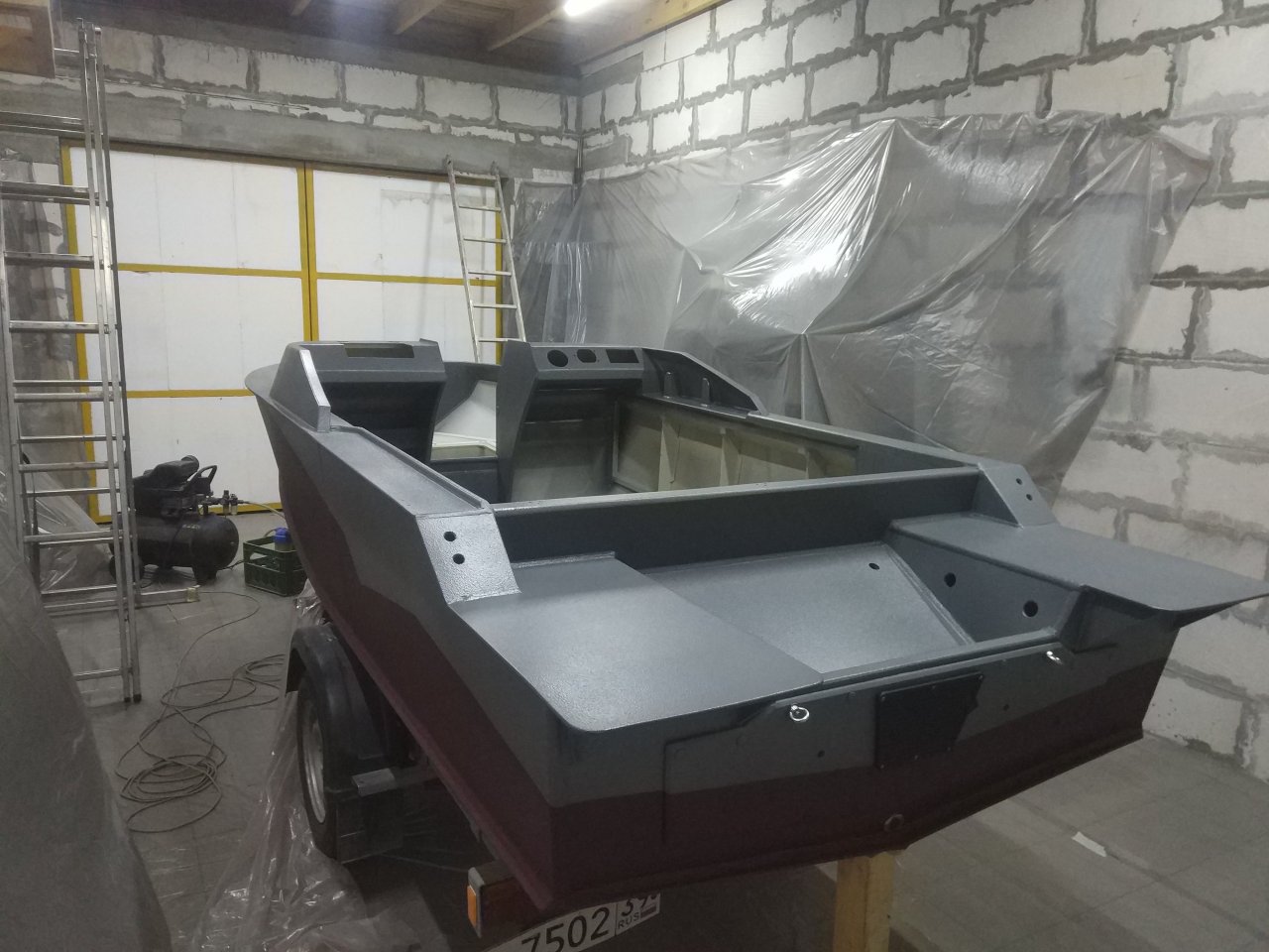

Всем ДВС, покрасил наконец внутрянку и планширь)))

Красил раптором, подготовка: шкурим, грунт липучка, грунт, опять шкурим, грунт липучка, далее красим раптором и радуемся результату))). Время сожрала подготовка много...но за то результат мне понравится, зачёт!. Как будет в эксплуатации время покажет)

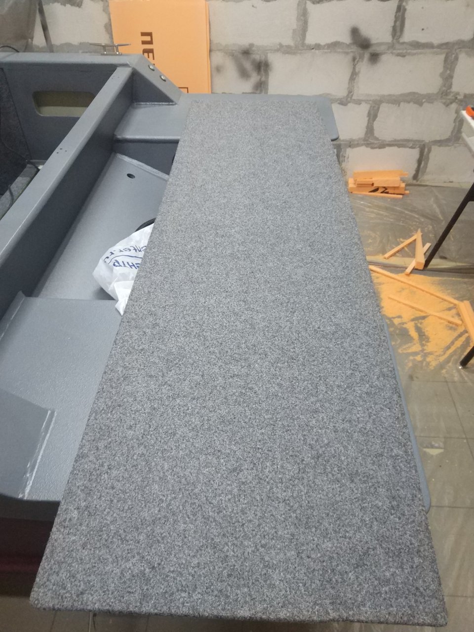

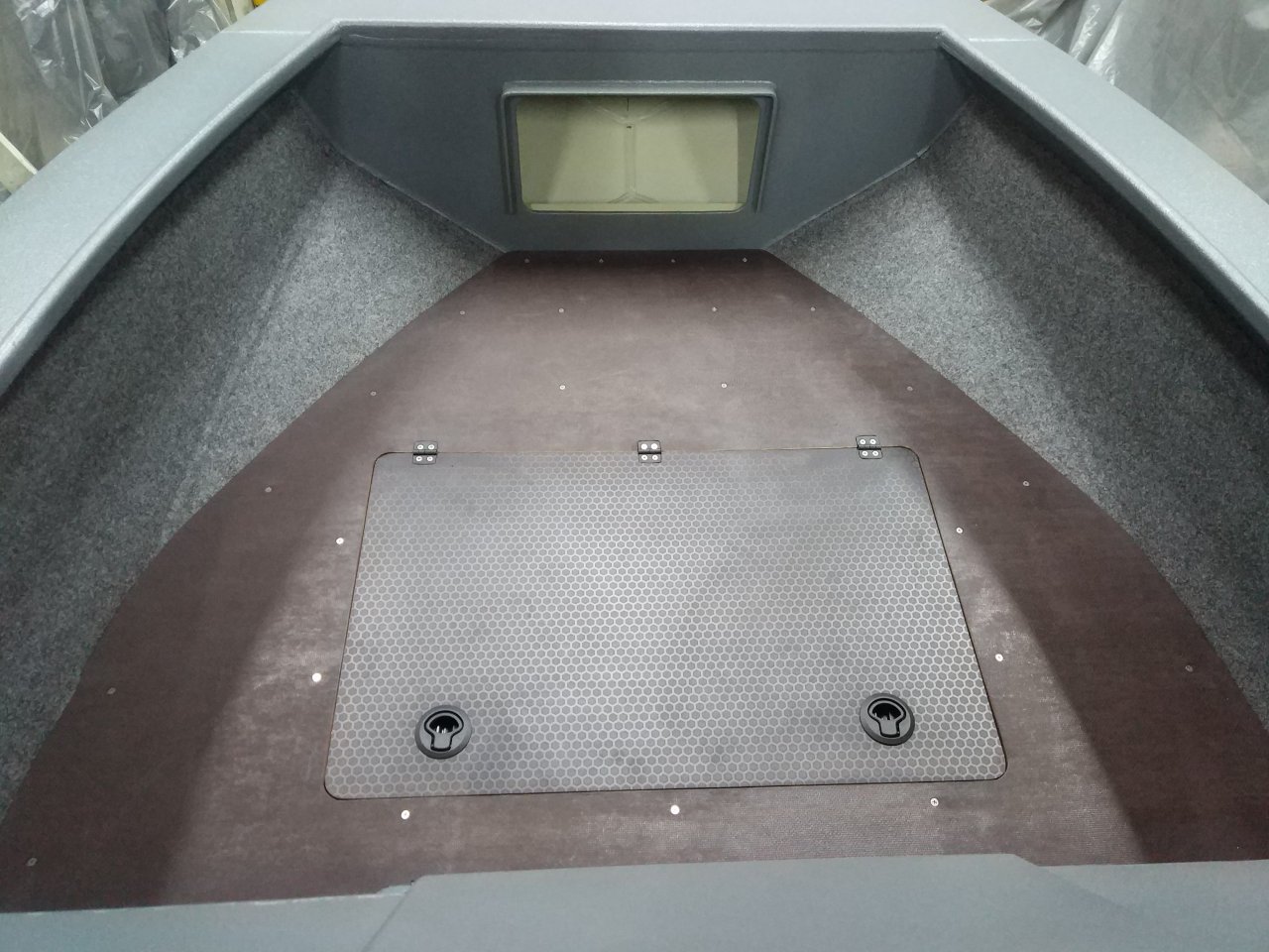

Двигаюсь дальше... Собрал носовую палубу, по бортам наклеил карпет...получилось эстечино для моей эксплуатации с семьёй пойти на рыбалку пойдет. Люк в носовой рундук сваяю по позже. Изготовил на скорую руку накладку для слива воды с палубы из нержавейки. Все торцы на фенере и места под шурупы обработал маслом. Далее переберусь в кокпит, там ещё уйма работы))))

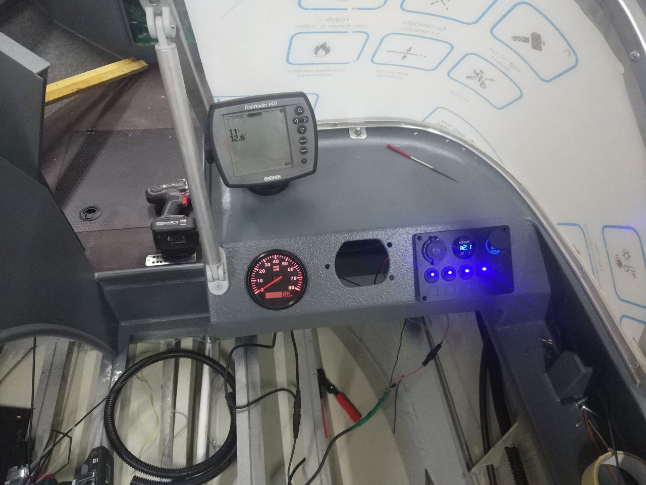

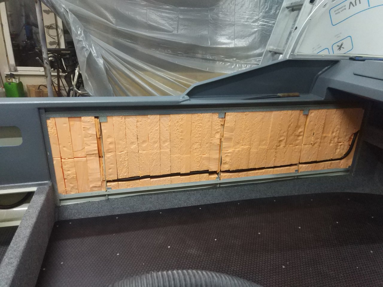

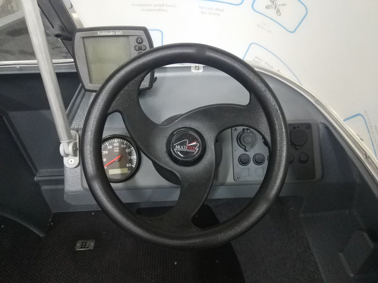

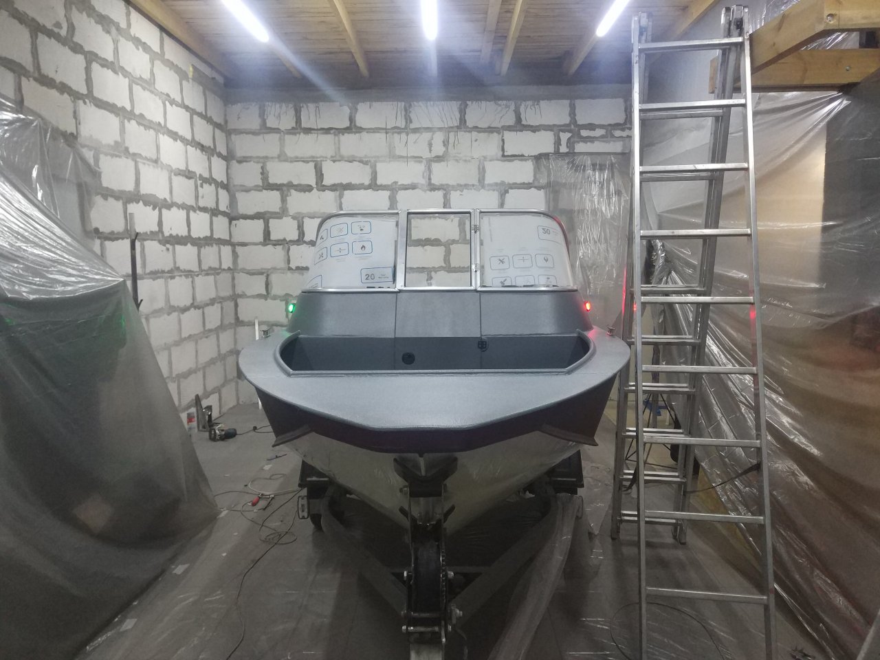

Всем ДВС, вселяю в лодку электрическую жизнь подключил панель, помпу, огни, тахометр и эхолот). Нужно ещё прикупить аккамулятор ампер на 100 и клеммы. Топовый огонь пока не ставил чтоб не мешался. Осталось причесать проводку под панелью, набить борта блоками плавучести, обшить заднее сиденье, обклеить и установить обшивки бортов ну и собрать управление.

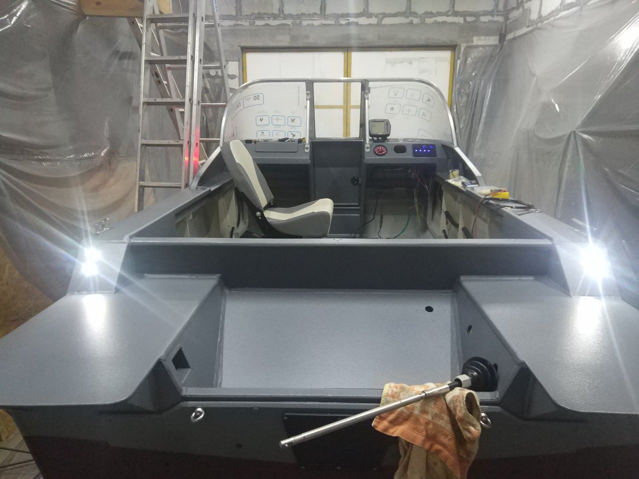

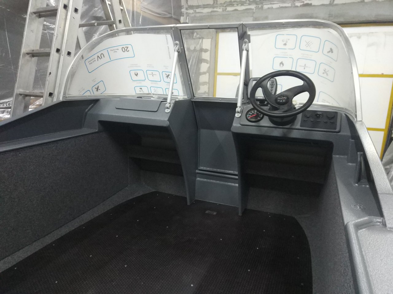

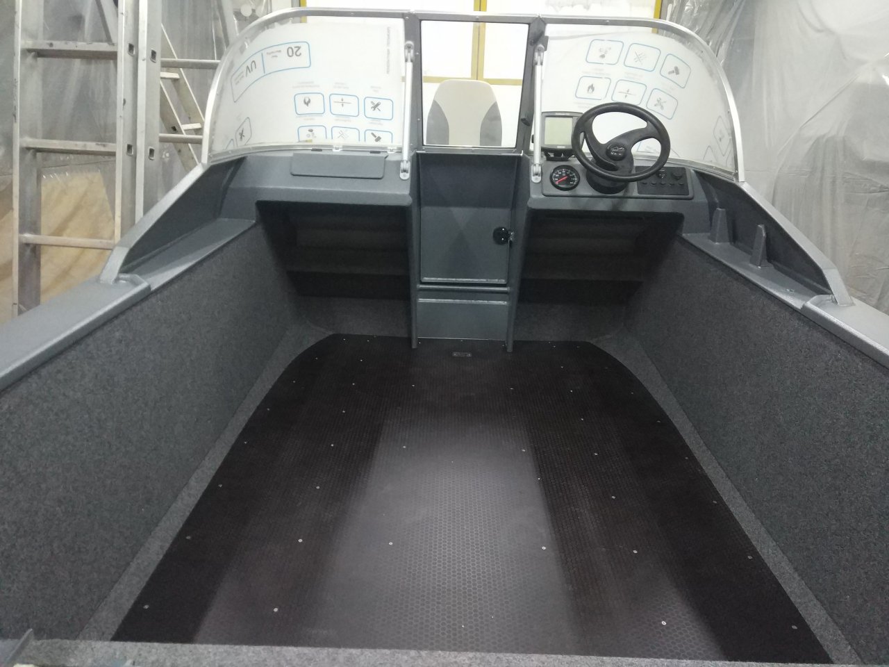

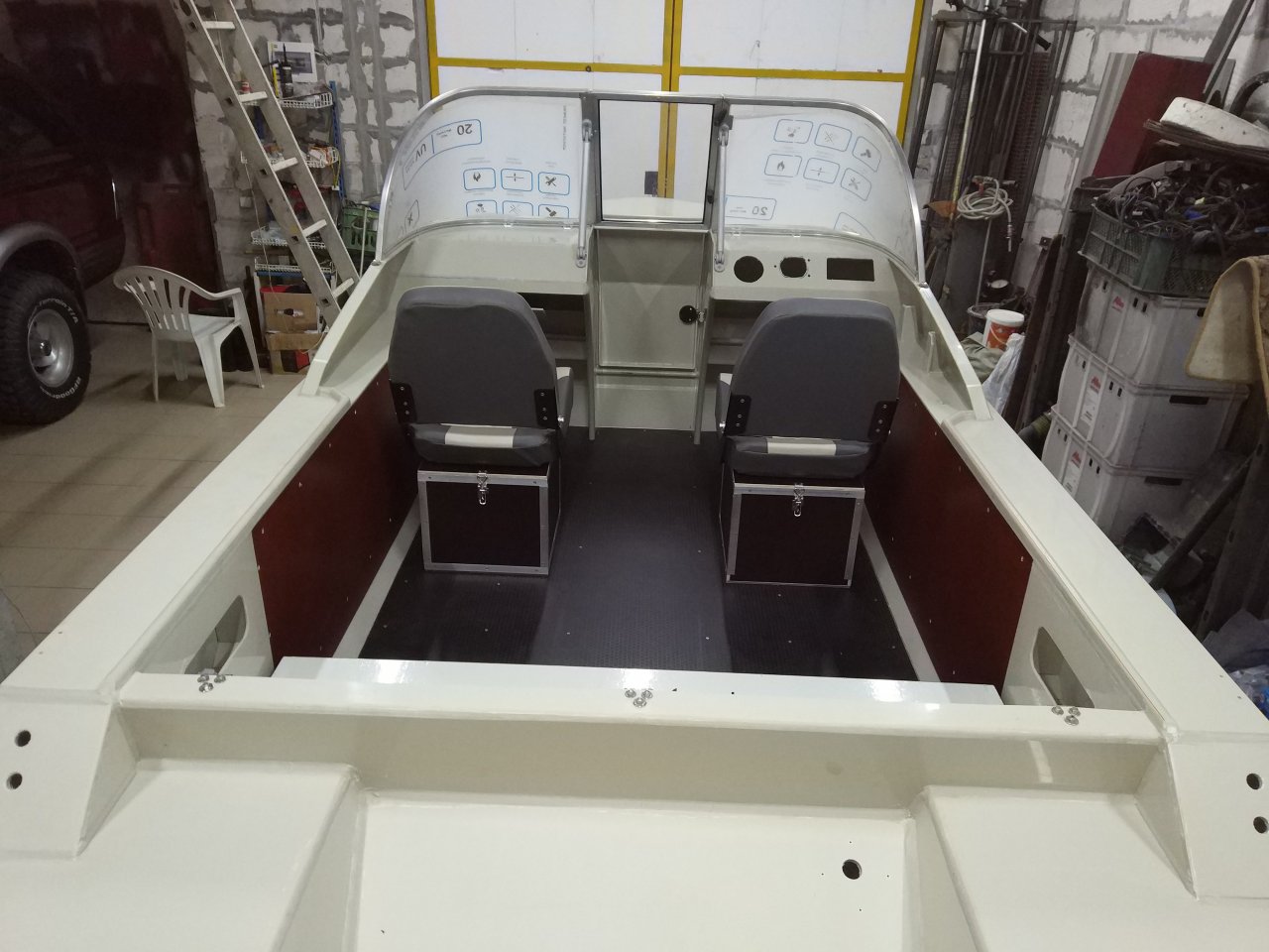

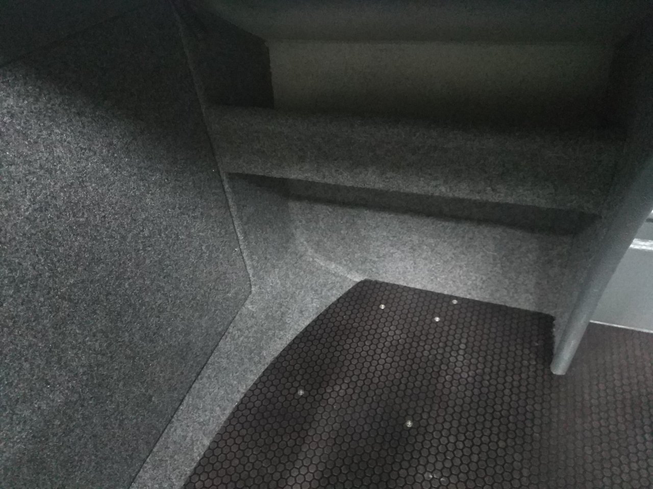

Всем ДВС. Ну вот причесал кокпит, уложил блоки плавучести по бортам и под палубу. Получилось уютно). Ясно дело картину может испортить прыгающий судак и измазать весь карпет но это другая история....ещё в ноги под понелью просится квинтет который у меня уже заготовлен.

Всем ДВС. Ну вот причесал кокпит, уложил блоки плавучести по бортам и под палубу. Получилось уютно). Ясно дело картину может испортить прыгающий судак и измазать весь карпет но это другая история....ещё в ноги под понелью просится квинтет который у меня уже заготовлен.Посмотреть вложение 193708Посмотреть вложение 193709Посмотреть вложение 193710Посмотреть вложение 193711Посмотреть вложение 193712Посмотреть вложение 193713
Чтоб судак не пачкался берешь бочку пластиковую под рыбу на 30л и сразу его туда.

Я для ПВХ лодки покупал специальный ящик пластиковый с крышкой для рыбы. Он благополучно перекачует в эту лодку. Хорошая вещь и в лодке всегда чисто, я сделал пару отверстий для вентиляции чтоб рыба не задохлась в летнее время и все гуд.
Что использовал для зашивки бортов?
