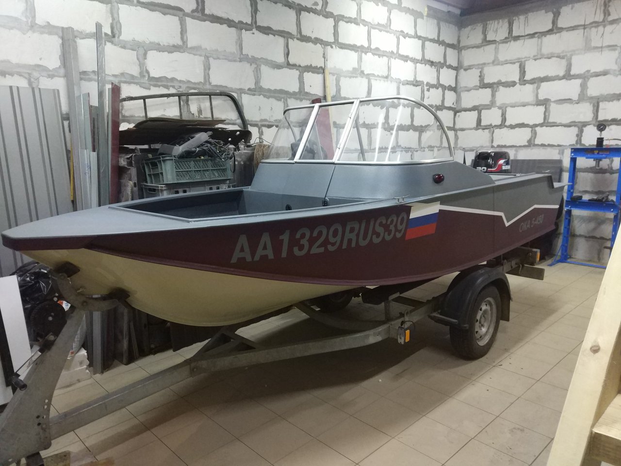

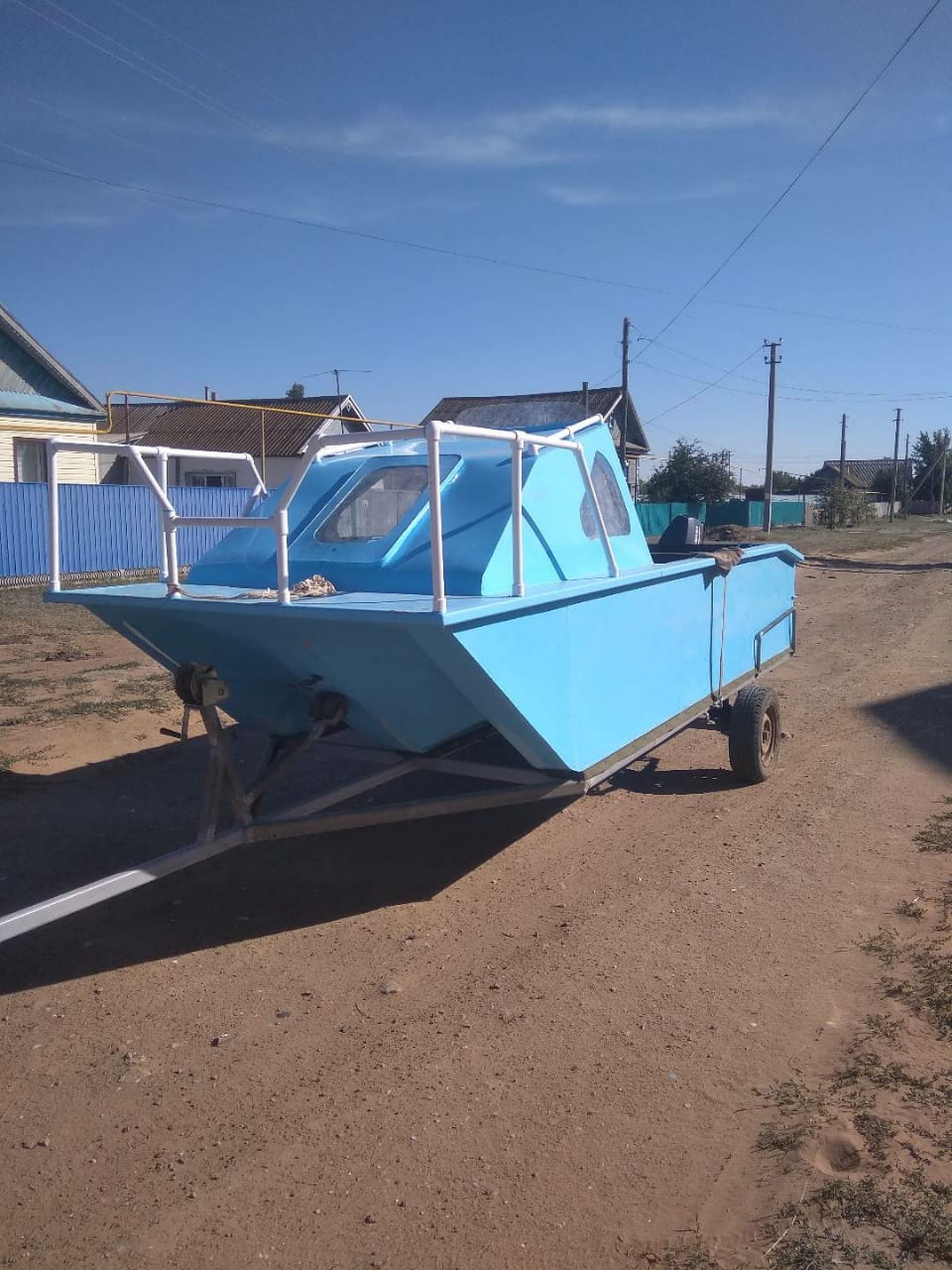

Осталось тех осмотр пройти.нанесу номера и буду ждать погоду, инспектор хочет испытания на воде провести. Мне тоже не терпится поучаствовать в этом мероприятии. А погода у нас тут испортилась немного.... Запасусь терпением и буду ждать благоприятного дня для спуска на воду. С меня фотоотчёт)
Чет-та у вас там все через задницу - техосвидетельствование (техосмотр) первичное ты уже прошел , и получил судовой . Что еще им нужно то ? Походу ваши гимсюки свой же регламент работы не знают ... :D . А испытания на воде - это уже на их усмотрение , как решат , надо или нет . Также как и затопить лодку или нет ... :lol: Но испытания проводят до выдачи судового .

Все совершенно верно, должны быть испытания а уж потом выдача судового. Только вся соль в том что небыло погоды для испытаний и мы договорились что проведем их в первый погожий день и тут же закроем вопрос с техосмотром. Судовой выдали потому как регламент гласит три дня со дня подачи заявления надо оформить судно да и номер бортовой мне необходим так как тех осмотр пройти надо. Вот и решили пойти таким путем...техосмотр пройти на воде вместе с испытаниями.
1 354
Им отфоткать её надо для базы. у меня тоже самоделка, и было примерно тоже самое. Но табличку не требовали. Что пробубнили что должен быть хоть кокой то набитый номер, но не агресивно и не настойчиво. И пофоткали в базу, чем расстроили меня. Я надеялся под эти документы кучу самоделок наделать (ни кто же не знает какой она должна быть) а тут вон чё.

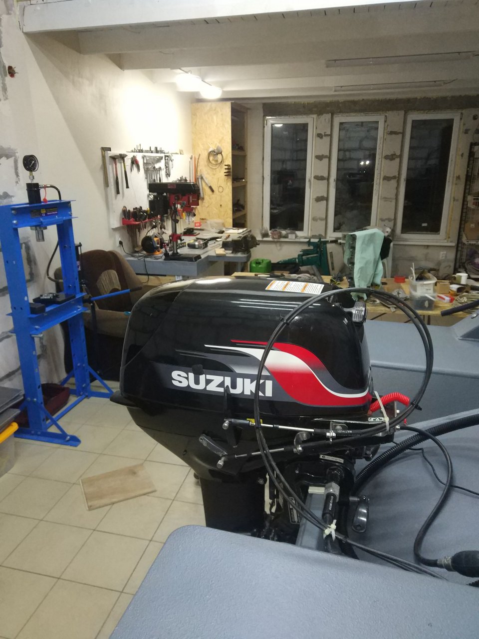

Ну и мотор поменял и машинку старенькую освежил. Внедрю в машинку чеку безопасности, местечко есть уже заказал на Али.

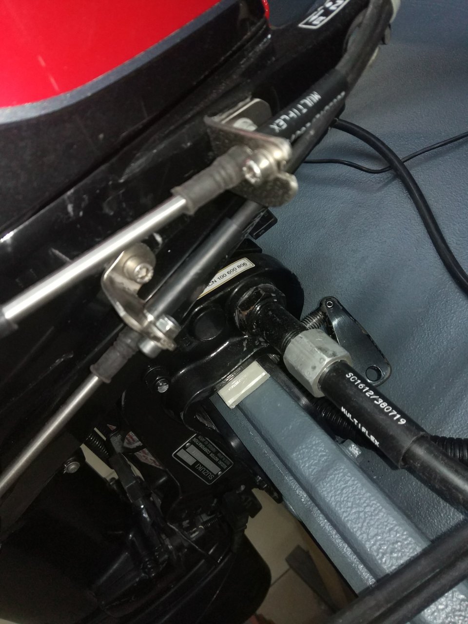

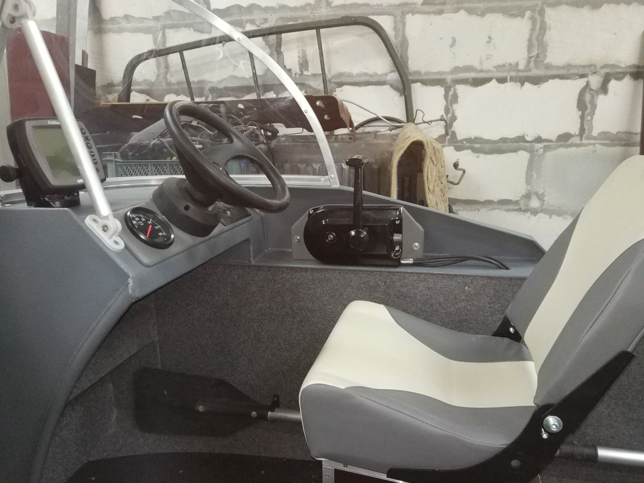

Простенькое решение установки тросов газ реверс материал полоса из нержавейки 3*30 может кому пригодиться, а то уж дороговато как то оригинальное!

Ну и мотор поменял и машинку старенькую освежил. Внедрю в машинку чеку безопасности, местечко есть уже заказал на Али. Посмотреть вложение 197628Посмотреть вложение 197629
Троса и провод эхолота нужно как то поакуратнее проложить и закремить.
Согласен! Планирую поставить 4 такта на транец в этом сезоне, вот тогда и причешу все.

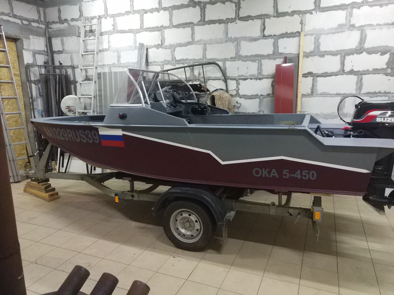

Всем ДВС. Нанес номера и добавил полоску белого вот как получилось...

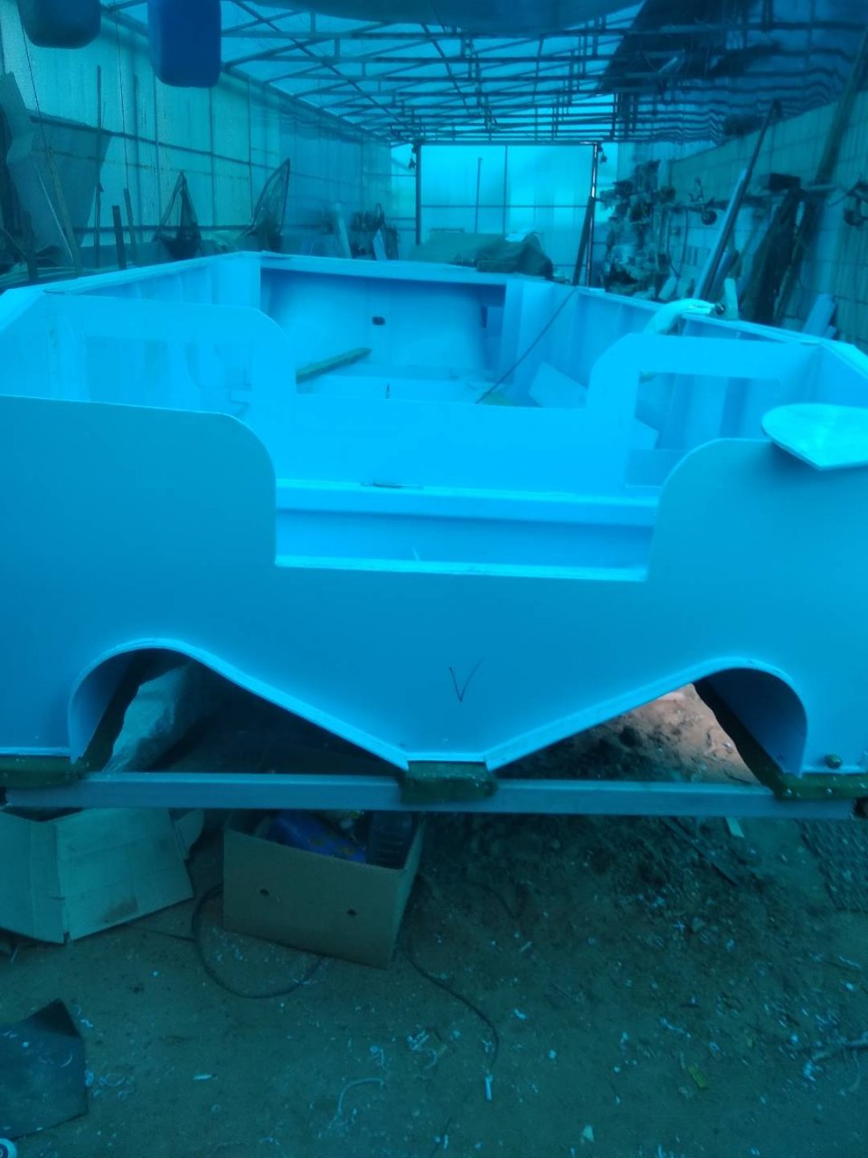

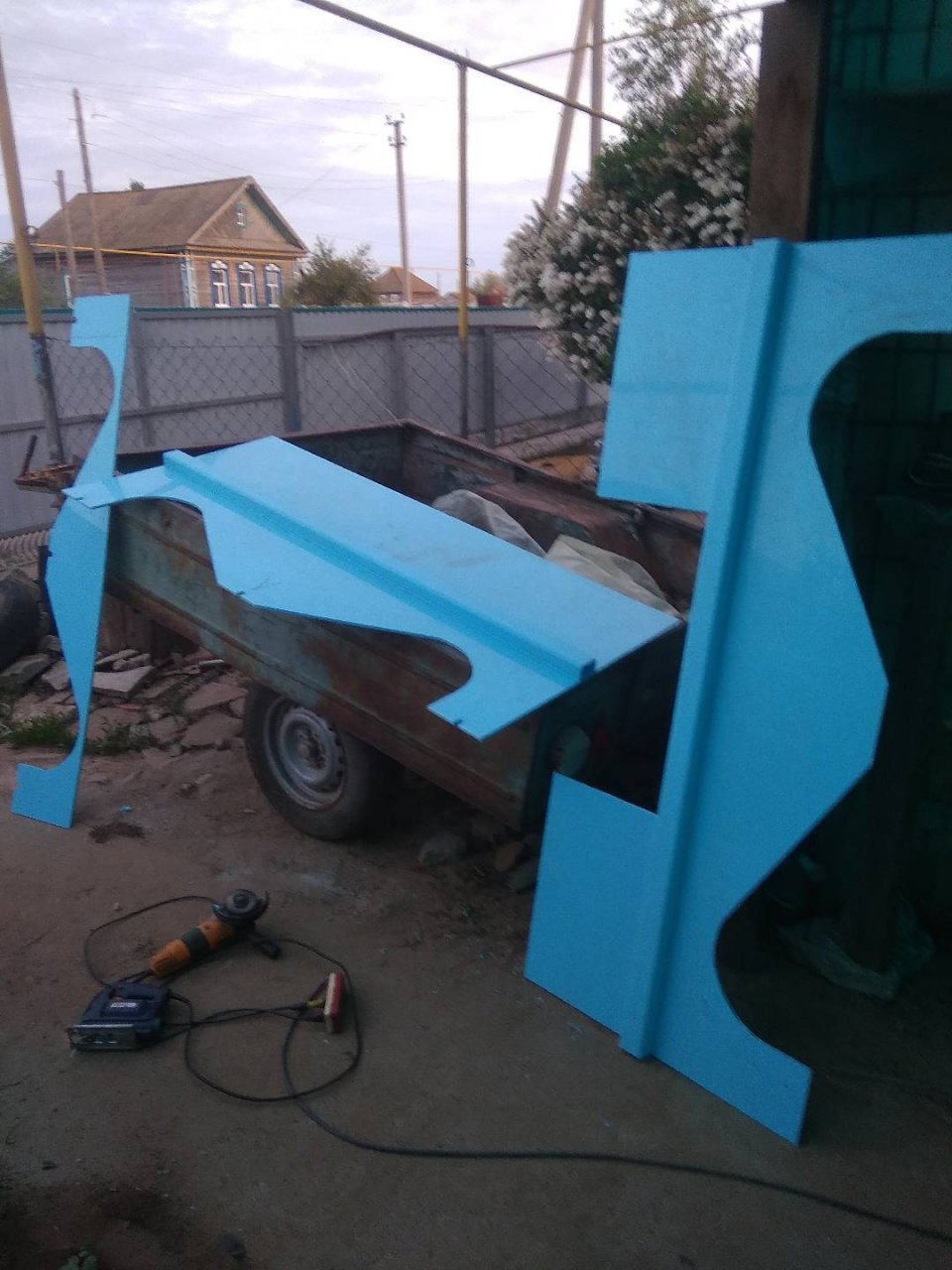

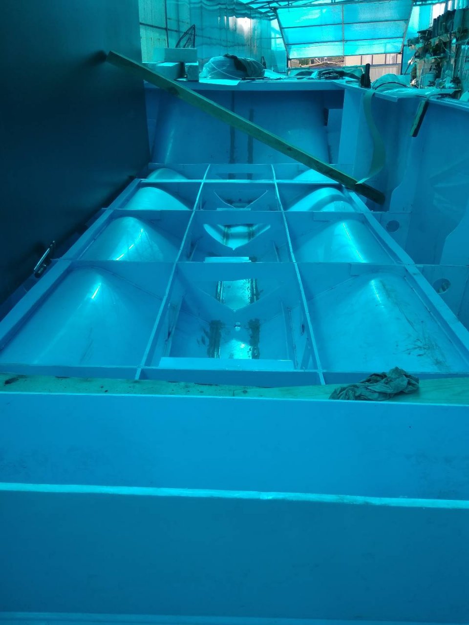

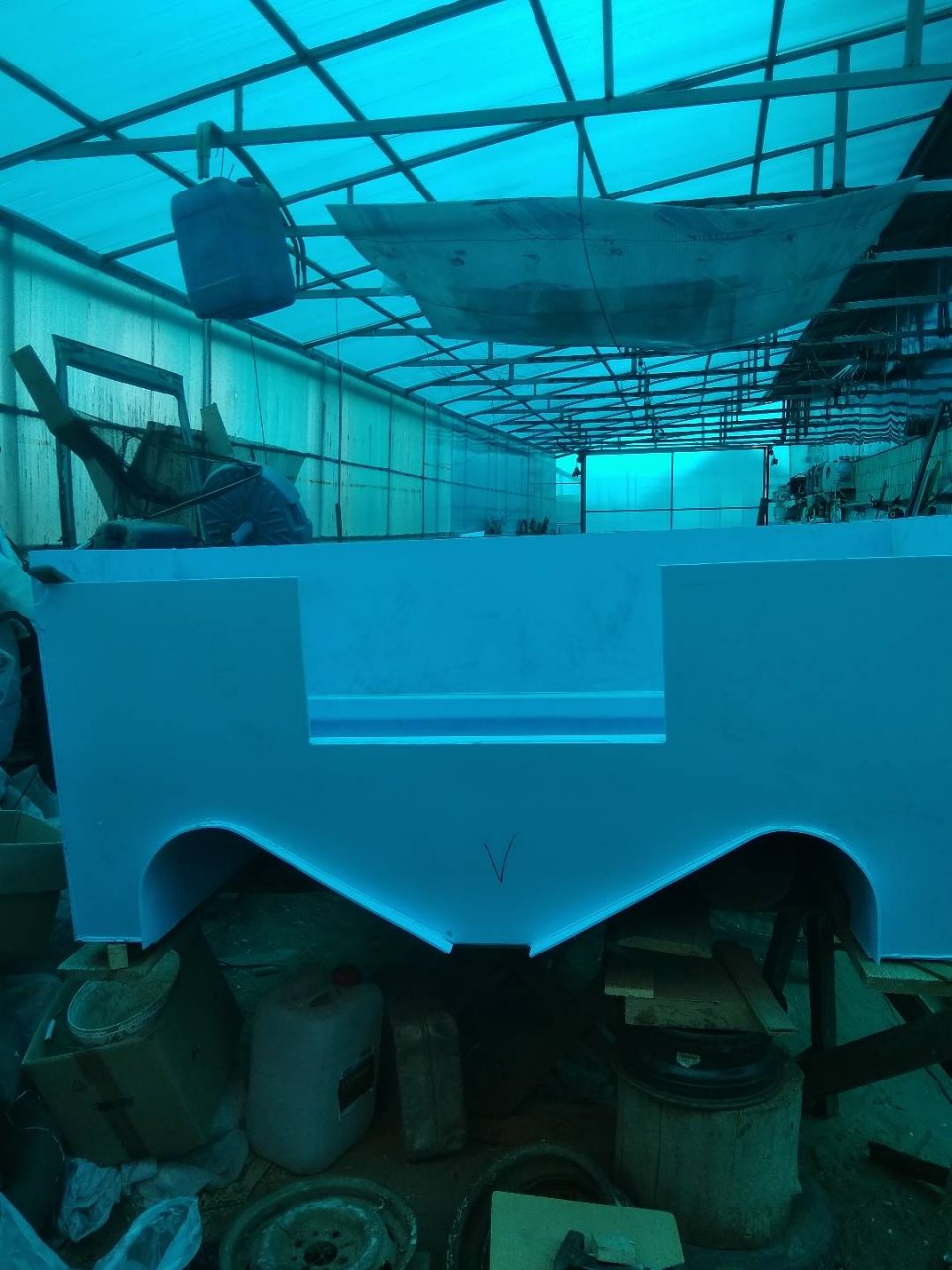

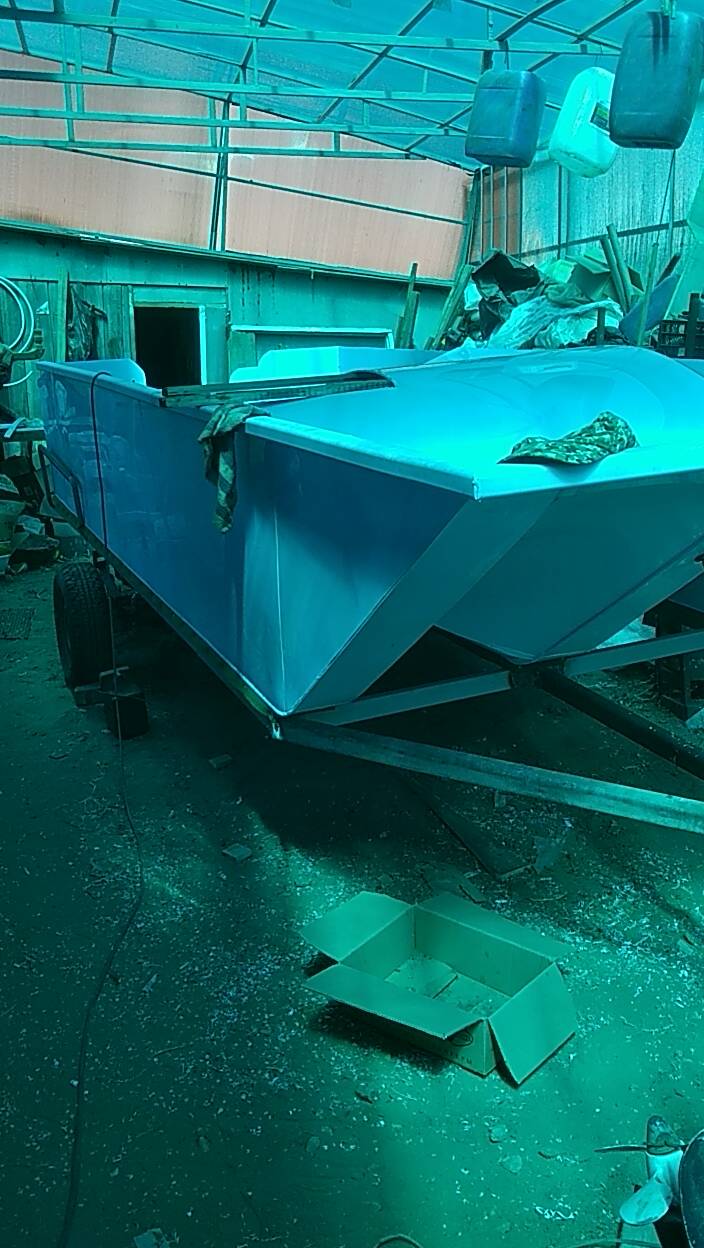

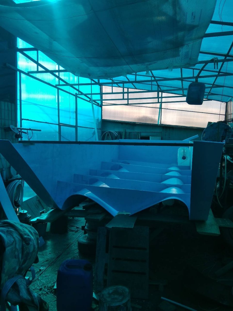

я тоже сварил 5 метровый катер из полипропилена с каютой размер катера 5х1.65 каюта 1.5 х 1.83 с обводами сани фокса вес без фанеры 140кг скорость с ямахой 30 -35-37км с тремя чел. на борту - мореходность отличная посравнению с крымом -которым владею и места намного больше - фотографии не могу выставить -неумею-66 лет не до этого

Кстате, просчитывал стоимость по материалам на лодку длиной 4м - у меня выходило порядка сорока пяти тыщ из ПП, ПНД чуть дороже
П.С. Перечитал всю тему, расскажите пожалуйста про толщины материала на бортах и днище.
лодка 5м х1,65 сани фокса -полипропилен на 41т-несущая 8мм днище и борта 5мм каюта 3мм высота борта 0.75м- вес катера без фанеры 140кг.
Каков общий вес катера? Хотяб примерно а то скорость маловато на мой взгляд у меня 220корпус + 51мотор+ 15 топлива+ я85 и друг 105 скорость 50 км в час.

не думай а делай только не из пнд а из пп - он устойчив к уф- в зависимости от цвета. Корпус сварил за 2 месяца работая в день примерно по 2-3часа в средине мая начал делать а в первых числах августа уже получил номера .Фото есть но я незнаю как с телефона перекинуть если у тебя есть ватсап то дай номер и я тебе на телефон скину весь процес изготовления и испытаний. если есть инструмент и руки откуда надо все будет несложно я варил феном с насадками. Конечно в некоторые вопросы приходилось вникать бестолковкой и переделывать. но сейчас я могу тебе все подсказать чтобы не делать ошибок и лишних затрат.Ввесной буту закруглять рубку слишком большое лобовое сопротивление -наглис выскакивает с 3 100кг лбами на средних оборотах когда даеш полные прирост скорости небольшой -но начинает опускаться но сэтим материалом все решимо без проблем , отрежим сварим итд

если есть ватсап скинь номер я тебе стелефона скину весь процес изготовления =вес 140кг скорость пока около 40 но еще не занимался центровкой и рубку надо закруглить слишком большое лобовое сопротивление

если есть ватсап скинь номер я тебе с телефона скину весь процес изготовления =вес 140кг скорость пока около 40 но еще не занимался центровкой и рубку надо закруглить слишком большое лобовое сопротивление вес чисто ПП а так кг 180-190

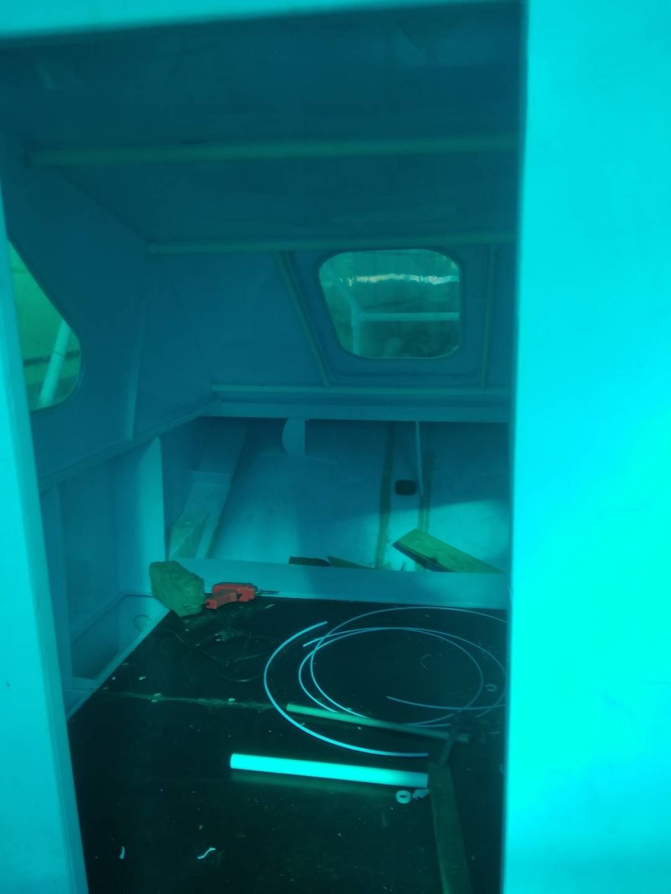

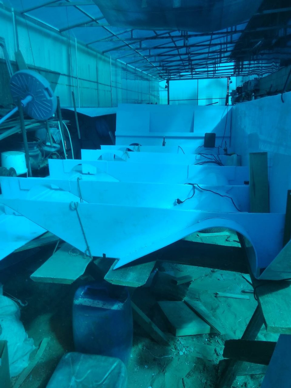

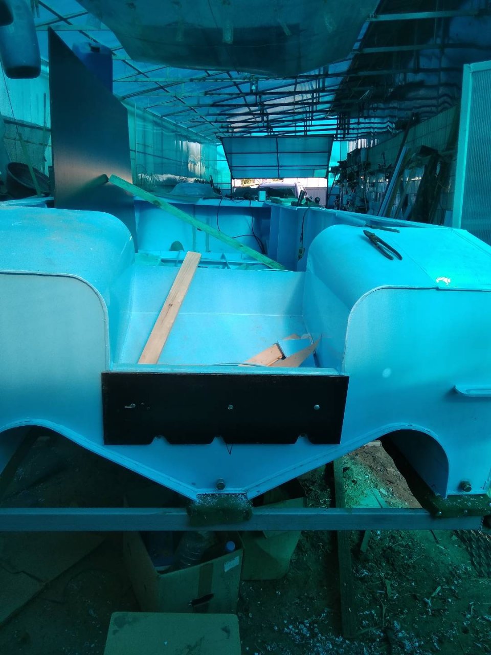

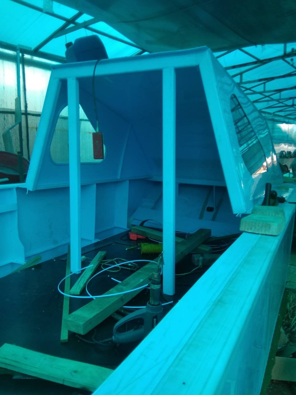

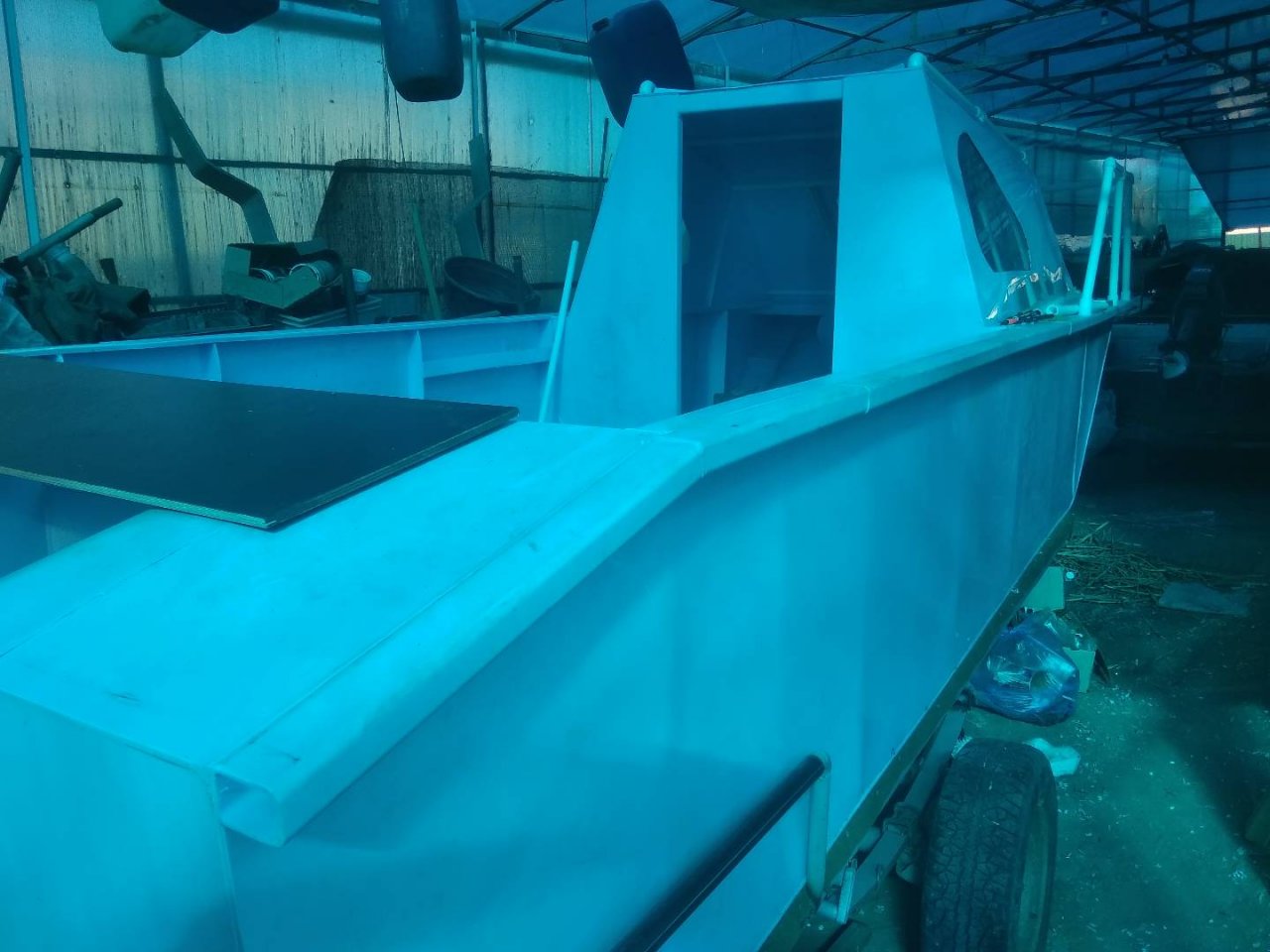

[/QUOTE]891146ноль86ноль6, Ватсапп Вайбер есть
ИлиЯ
08.12.2017
291
29
66
г. Барнаул
Фрегат 330
Ветерок, Jonhson 9.9
Илья39
19.09.2019
373
649
Калининград
Илья
ПВХ 3.6, катер из полипропилена Ока5
Тохацу 25, ветерок 8, Москва 12,5 , Москва 25, Ямаха 30
Ловите фото
