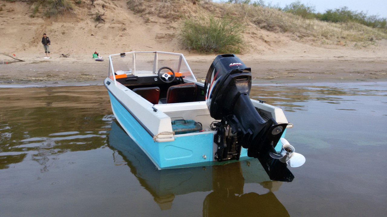

Всем добрый день. Вот и до нас зима добралась, но сегодня провел испытания. Загвоздка была в том, что первый хозяин мотора, покупал его как 30-ку, 747 кубовую и перепрошил только мозги, но не убрал рестриктор из выпускного коллектора, вот она и не ехала. Сегодняшние показатели: винт Бексан 10 5/8*14 5600 об., скорость 54 км/ч, поднятие тримма дало +300 об, +3 км к скорости. :yahoo:Теперь можно играться с винтами, реданами и т. д. :)

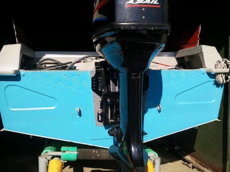

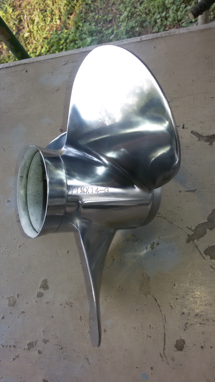

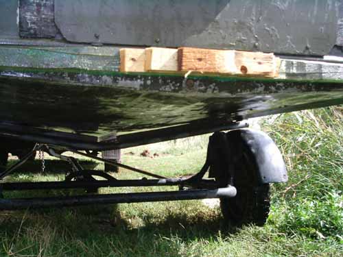

трудно сказать, у меня поднятие тримом не увеличивало обороты сколь нибудь существенно . тем более +300. вот моя лодка и винт . винт оригинал ямаха 14 шага полированный.

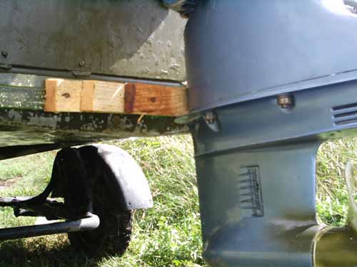

вот н
218886
авеска.

вот винт мой .

вот там по навеске видно -это 2 см примерно ниже киля. дальше я поднял полностью,на сколько хватило пазов -примерно 4 см. никакого реального результата не было ,только стало практически невозможно поворачивать сколь нибудь круче (прохваты ). опустил вниз . максимальные обороты что я видел 5250.

У меня транец сделан так же и от него +6 см. вверх. На крутых поворотах есть прохваты, но у нас прямые направления, только корректировка курса. Поворачивать стало тяжелее, но не критично, чуть переделаю рулевку, дамаю поможет. Поднятие тримма у меня повышало обороты при разной навеске и с разными винтами на 250- 450 об.

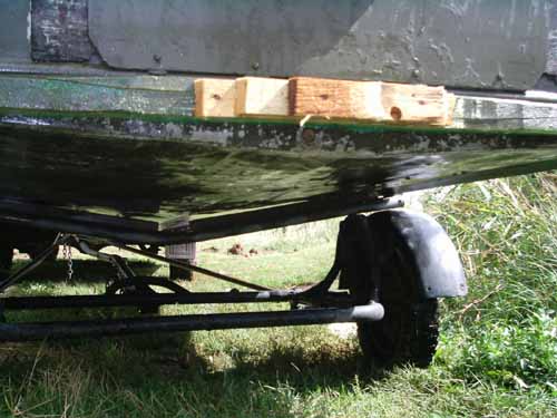

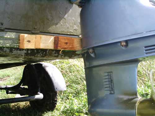

Крым. Выдавленная домкратами линза с Я40 = 70 км час....
А деды давили не только АМГ, но и Д16Т. Как?
На фото кустарный "трим" :))) и "линза"....

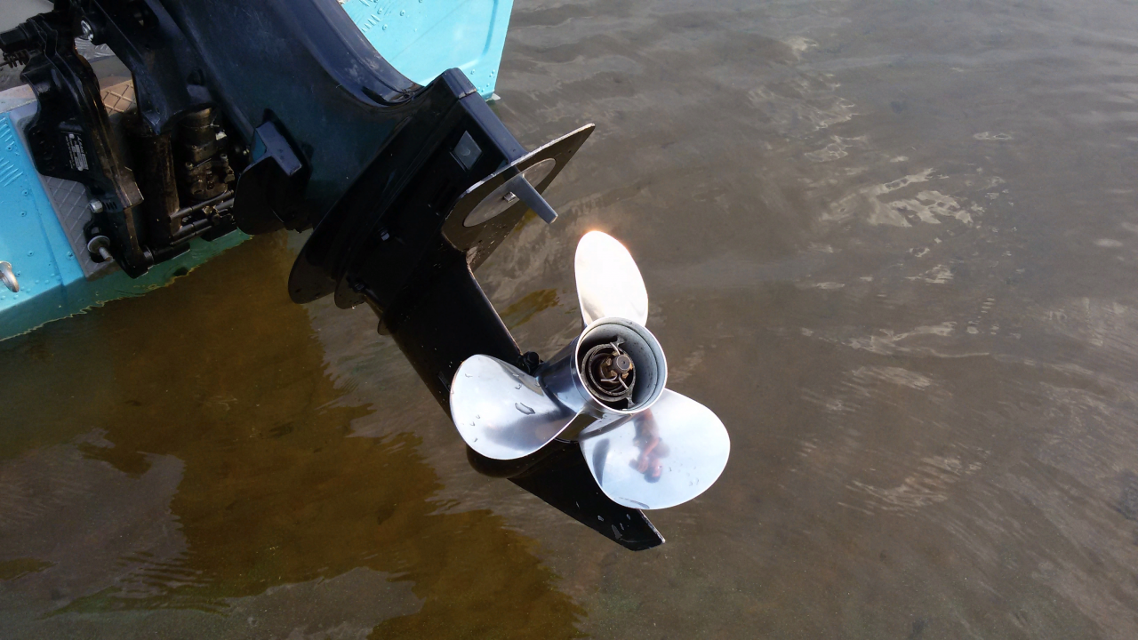

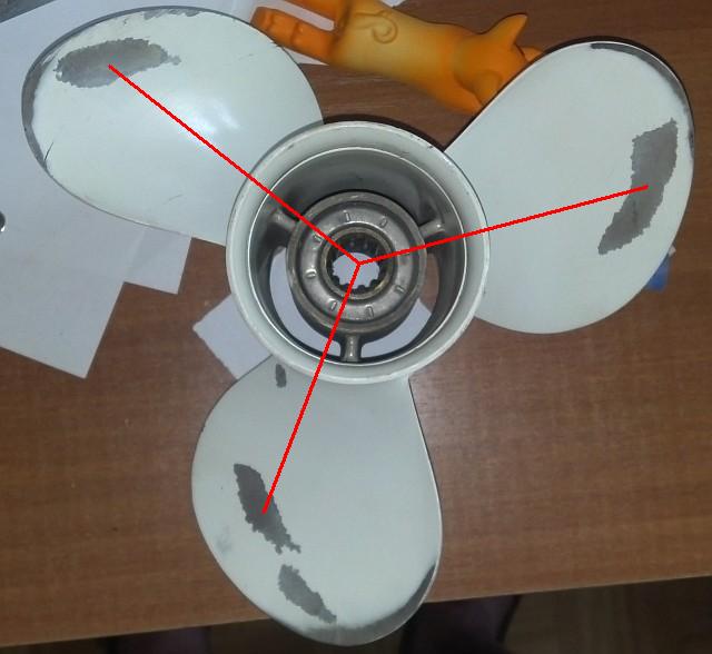

Борисыч, я вот обещал показать кавитацию, но ты опередил и очень показательный твой винт на фото.
Это Ямаховский винт, не помню, че у тебя за мотор, но это ямаха.
Вот кавитация на нем как раз, на так называемых ЛОЖКАХ. Если умудришся приложить линейку строго по радиусу винта, то ты их увидишь в живую. Это такие ложбины, горбом на редуктор, а под линейкой будет яма.
Практически всегда я убираю эти ложки и на новых винтахв том числе. Ложки
провоцируют и запускают кавитацию = которая зло.
