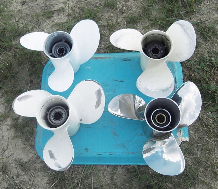

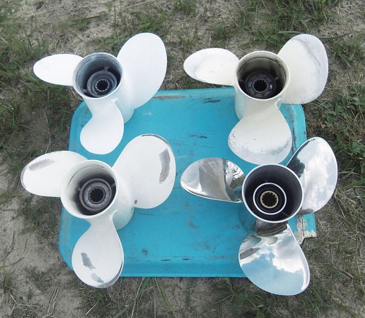

Борисыч, я вот обещал показать кавитацию, но ты опередил и очень показательный твой винт на фото.
Это Ямаховский винт, не помню, че у тебя за мотор, но это ямаха.
Вот кавитация на нем как раз, на так называемых ЛОЖКАХ. Если умудришся приложить линейку строго по радиусу винта, то ты их увидишь в живую. Это такие ложбины, горбом на редуктор, а под линейкой будет яма.
Практически всегда я убираю эти ложки и на новых винтахв том числе. Ложки
провоцируют и запускают кавитацию = которая зло.
Не бери Китай, наплачешся.... Лучше сразу выкинь деньги в мусорку.
Если решил все таки поморочится с нержой, возьми солос. На нем все есть что тебе нужно, Интерцептор, прогрессия, он соответствует маркировке и имеет постоянный шаг( оговорюсь, на сегодняшний день говна мне не попадалось в них.)
Ну а по самой нерже остаюсь при своём, это гламурная блестючка с весом и ценой чугунного моста и не более того.
Андрей, при всем уважении к тебе: у меня два винта 12 шага: один переделанный тобой, второй новый с ложками. Оба имеют один и тот же диаметр и , визуально, форму лопастей. Показания приборов с ними одинаковые, но с ложечным комплект субъективно мягче идёт.
Видимо бывают исключения.
Конечно мягче, сопротивление то какое!!!!
Но и на подрыв должны ложки вялость давать.
А вот на малом газу и особенно на швартовых наоборот подколбашивать мотор будут.

"Это Ямаховский винт, не помню, че у тебя за мотор, но это ямаха. "
Это Солас Амита3 - 10 и более летней давности. Ныне таких винтов неть.... Ныне Соласы А3 черные....
В ту пору Амита3 сношала Пауэр Теч аналог на 1 км/час в + без вариантов.....
По качеству тогда Соласы были очень даже форева....
Мотор в профиле :)))))

Андрей, привет, конечно не Китай, думал если брать то хотя бы Аполло.
Ну аполо это круто...
Сколько он щас стоит то?
Давненько не попадались.... Щас если мичеган, то Балистик.... Аполо как то в тень ушли.
По качеству Соласы были очень даже форева....
Борь, может не к Аполо ему присматриваться, а к Сатурнам?
Да не, неправильно я выразился.....
Я имел в виду форма винта= ямаховская...
Не хондовская, не мерковская, ни сузучья..... А солос, там, Бексан без разницы.
Смотрел ценники, что сатурны, что аполлы около 30 тыщь.

Ока 4 и Ямаха 40НЕРО(2Т, 3Ц, объем 698, ред. 1,85)
Тест 1.
Т воздуха 35(Нижняя Волга), Т воды 24, погода – ясно(солнце), загрузка – 1 чел, пилот 100 кг(20-30 литров бенза в баке, весла, инструмент и АКБ не считаю). Прибор измерения Гармин GPSMAP 60. Данные высчитывались по средним результатам как минимум 4 заездов, 2 по течению, два против течения в одном и том же месте реки. Состояние лодки – стандартная автокомпановка(классическое), управление Д/У спереди, справа.
Винты обороты(max) скорость(км/час)
«Ямаха» 10-3/8 х 13 5550 54
«Solas Amita 3» 11,1 х 13 5330 52,75
«Power Tech»(al) 11,1 х 13 5330 51,75
«Solas Amita 3» 11 1/8 х 14 5000 55,5
Тест 2.
Т воздуха 25(Нижегородская обл.), Т воды 18, погода – ясно(солнце), загрузка – 1 чел, пилот 100 кг(20-30 литров бенза в баке, весла, инструмент и АКБ не считаю). Прибор измерения Гармин GPSMAP 60. Данные высчитывались по средним результатам как минимум 2 заездов, вода стоячая, пруд. Состояние лодки – стандартная автокомпановка(классическое), управление Д/У спереди, справа.
«Ямаха» 10-3/8 х 13 5700 55,35
«Solas Amita 3» 11,1 х 13 5550 55
«Solas Amita 3» 11 1/8 х 14 5100 55,8
«Solas New Saturn» 11 1/8 х 14 5330 58,55
«Solas New Saturn» 11 х 15 5000 58
Michigan Apollo 10 1/8 х 15 5000 58,5
Изменил загрузку, подсадив вперед(пассажир) одного человека 100кг, итого загрузка стала 200 кг. Более ничего не менялось, замеры шли один за другим в один день в одних условиях.
«Solas New Saturn» 11 1/8 х 14 5260 56,2
«Solas New Saturn» 11 х 15 4800 55
Michigan Apollo 10 1/8 х 15 4760 54,5
Тест 3.
Т воздуха 35(Нижняя Волга), Т воды 24, погода – ясно(солнце), загрузка – 1 чел, пилот 100 кг(20-30 литров бенза в баке, весла, инструмент и АКБ не считаю). Прибор измерения Гармин GPSMAP 60. Данные высчитывались по средним результатам как минимум 4 заездов, 2 по течению, два против течения в одном и том же месте реки. Состояние лодки – развесовка изменена, установлены консоли, места пилота и переднего пассажира сдвинуты назад на 70-80 см. Управление Д/У правая консоль.
«Solas New Saturn» 11 1/8 х 14 5450 60,5
Тест 4.
Т воздуха 25(Нижегородская обл.), Т воды 18, погода – ясно(солнце), загрузка – 1 чел, пилот 100 кг(20-30 литров бенза в баке, весла, инструмент и АКБ не считаю). Прибор измерения Гармин GPSMAP 60. Данные высчитывались по средним результатам как минимум 2 заездов, вода стоячая, пруд. Состояние лодки – как в Тесте 3. Мотор «раздушен», заменен выхлопной тракт на «Yamaha 50 HETOL». Так же на моторе заменен «тилт» на полноценный «трим». Получил 40НЕРО++ J.
«Solas New Saturn» 11 1/8 х 14 6000 64,5
PowerTech SRD3R15P-YS50 11,25 х 15 5000 64,5
Тест 4.
Т воздуха 22(Нижегородская обл., р.Ока), Т воды 18, погода – ясно(солнце), загрузка – 1 чел, пилот 100 кг(20-30 литров бенза в баке, весла, инструмент и АКБ не считаю). Прибор измерения Гармин GPSMAP 60. Данные высчитывались по средним результатам как минимум 4 заездов, 2 по течению, два против течения в одном и том же месте реки. Состояние лодки – как в Тесте 4.
«Solas New Saturn» 11 х 15 5500 66
«Solas New Saturn» 11 х 15 5150 60
давно это было.... И Соласы ныне не те, тогда были белые, счаз черные и не едут....
Фото винтов выше...
Тест 1.
Тест 2.
Тест 3.
Тест 4.
Тест 4.
Фото винтов выше...
Шикарная статистика для осмысления! Из нее выходит, что едет не винт, а система, т.е. комплект. Винт один из факторов, и далеко не самый решающий.
