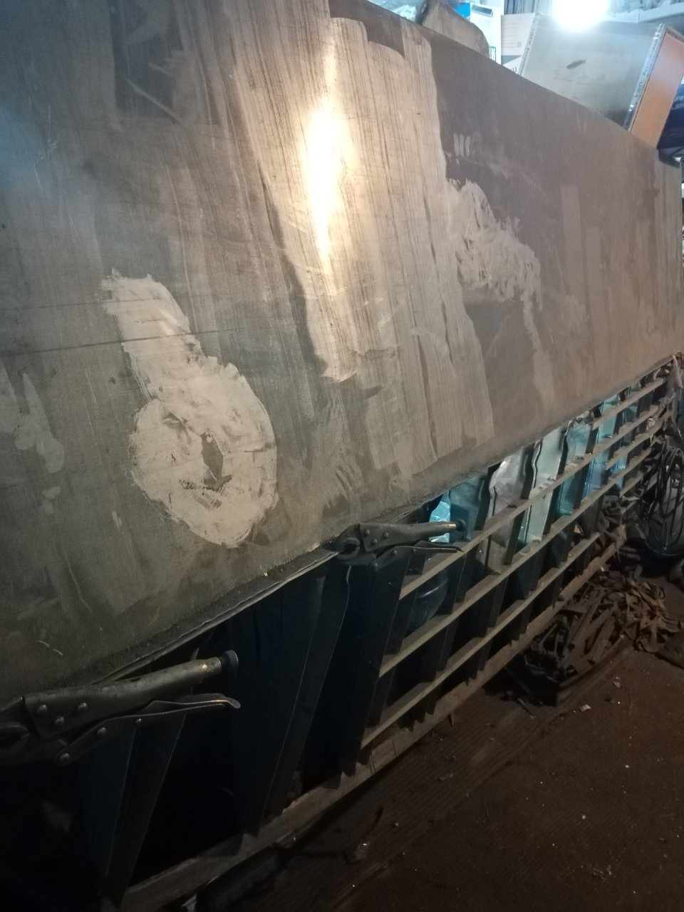

Ну тада будем кромсать, как Борис предлогал.....
Давай тащите пациента на операционный стол...., начнём, как пологается с клизмы.. :yahoo:
Гы-ы, Андрей, погоди клизму ставить, сперва ещё чутка поэксперементируем с навеской.
Хватит уже издеваться над кораблём, лечить будем.
Адмирал, ты слишком категоричен. Зачем-же сразу резать?
Ни че не знаю, я у Крыма дно отпилил и чо теперь...., мне одному без лодки сидеть?
Без лодки в сезон не ОК. Давай заваривай уже дно, и на воду. А если клизма понадобится, большая, зеленая - ты знаешь, куда обратиться :D
Ну а вообще, Андрей, удачи тебе!
Так ты, что килеватость не собираешся увеличивать ? , не одобряю такую хирургию .
16 408
1 133
Кильватость в новодельном понимании = зло в чистом виде.
Ибо если лепишь кильватость кораблю, то и на транце пиши "до 100 л/с", как минимум, а не сраные 15-30.
Крымовскую кильватость на транце даже уменьшил, днище закрутил и вогнул, то есть попытался скопировать Обяшные кручено-вогнутые обводы. Но у Крыма скула низкая, в отличии от высокой обяшной скулы...... и не все в точости получается передрать от Оби.
А чего это ты такой влюбленный в кильватость?
Ни на одном глиссиующем корпусе, кильватость не пришлась ко двору, один вред от неё сплошной и повсеместый....
Вот так чисто со стороны :yes: интуитивно так сказать, Андрей раз уж почикал днище - может быть есть смысл поставить "Y"- образную накладку на киль (фальшкиль h 10 - 15 мм и толщиной ~ 3 мм) . Думаю таким образом усилишь и само днище и обезопасишь себя в некоторой степени от топляков и притопленных сетей. Хотя я и не совсем в курсах твоей акватории - но думаю лишним не будет, бо как раньше говорили ... самое прочное место на судне - это киль и таранная переборка !
ИМХО :snimau shlyapu:
16 408
1 133
Дык я так и делаю киль прищепки видишь как стоят?
А нутри киль = это шина электрическая поставленная на ребро высотой 6 см и толщиной 6мм + загибы днищевых листов два раза по 2мм, то есть этот "рубец " будет толщиной 1 см.
Да и все равно, ... слабо это в исполнении из АМГ. Утешает только наимощнейший набор у Крыма М, ибо 23 шпангоута по факту + стрингеров я добавил.
