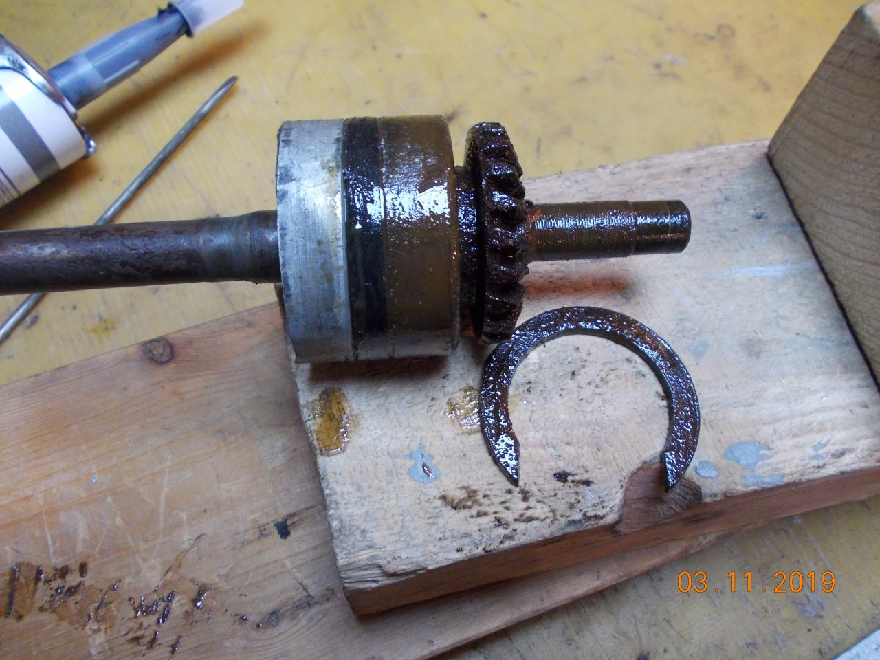

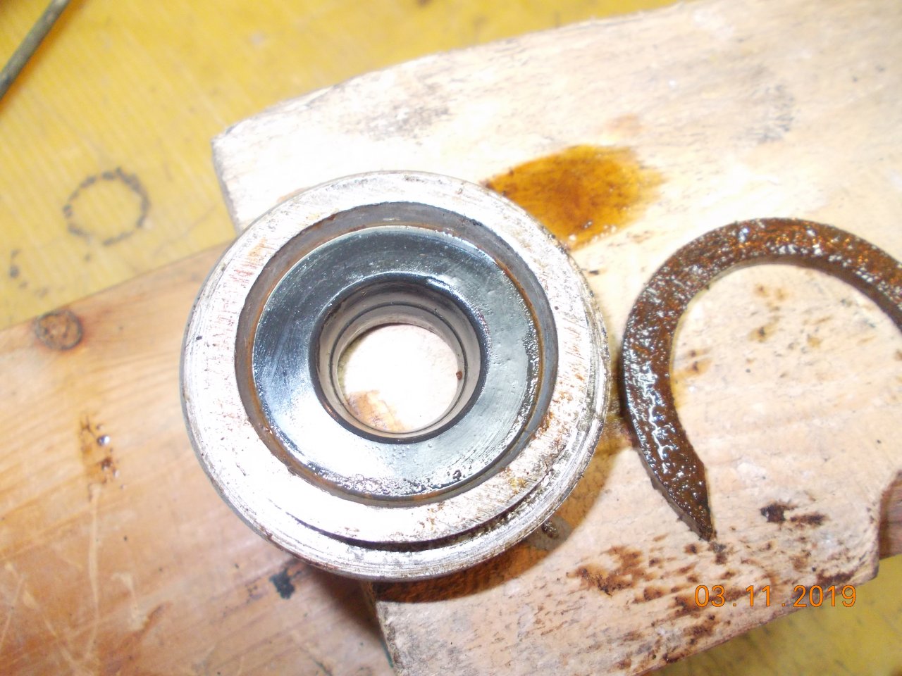

Разобрал почти всё. Сальник гребного вала стоит неправильно.

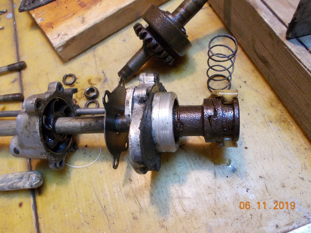

Крыльчатка помпы в нормальном состоянии, вот шпонка со сточеной стороной.

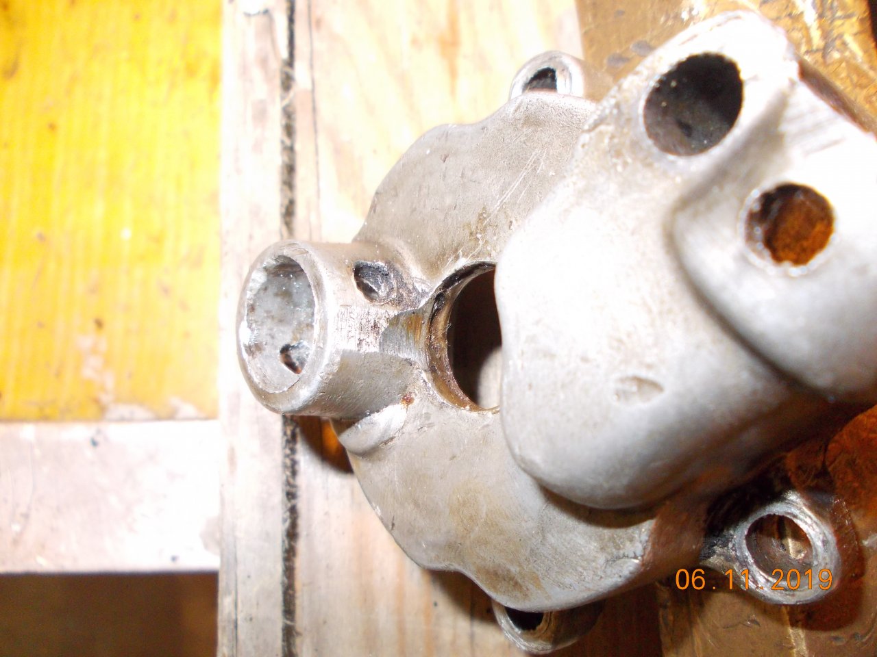

Зеркало помпы толщиной 1мм.!!! Сальник двубортный точно меняный, резина крошится, пружинка порвана или проржавела. Под 201 подшипником нет стопорного кольца. Помпа старого образца без буртиков вокруг вала и без суфлирующего отверстия. Пришлось сделать.

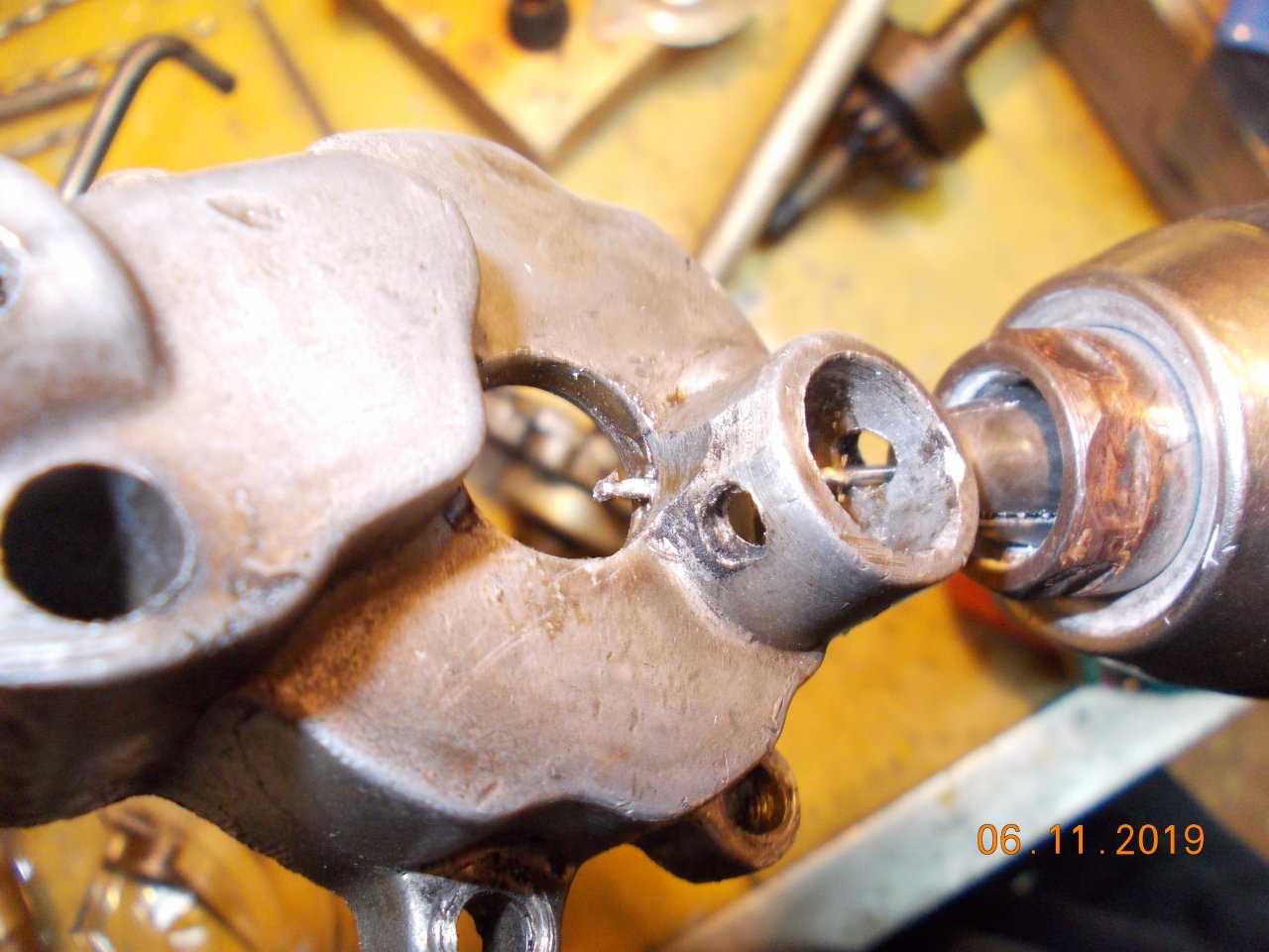

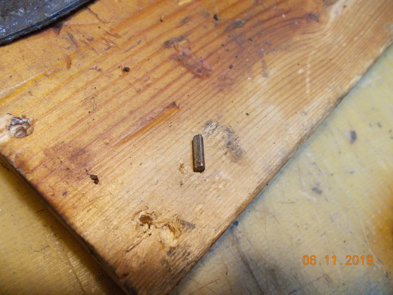

Не могу выбить шплинт муфты, боюсь расклепать, он ещё и конусный, не понятно с какой стороны стучать.

Ага вам хаха, а он последний остался из всего редуктора. Залил его керосином ВДшным, пусть нюхает, может сам выпадет:?. Больше 205го боялся, а он сошёл.
Он не может быть конусным. Размолотит отверстия в валу и полу муфте
Хорошо отмачивает жидкость для автомобильной коробки автомат ATF любая- проверено годами ))Можно отработанную использовать
11 308
4 983
Сейчас для размачивания "Валера" рулит......

Без хорошего прогрева никакое размачивание не поможет.
Виктор, Вот цитата от Сашка33 ..." Меняем сальник и садим подшипник на место, между сальником и подшипником объем заполняем литолом = циатимом, ставим на место полумуфту и шпонку(часто шпонка немного не цилиндрическая(конусная), посему легче выбивается бородком только в одну сторону). ..." На моём 12ом именно такая стоит. Потому и опасаюсь.

Леонид, откуда Вы знаете какая там шпонка, если Вы ее еще не выбили? Для конусной шпоньки должны быть конусные отв. в валу и муфте. Я позвоню Сашку и дополнительно выясню.
4 197
  1. Это не шпонка.
  2. Этот штифт цилиндрический.
