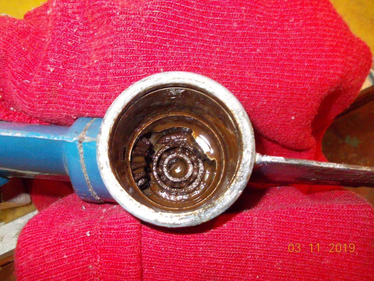

Стопорное кольцо точно снято? Не встречал, чтобы вал так закисал, чтобы такой мандулой было не сорвать...

Сегодня постучал по горизонтальному валу и он подал признаки жизни, стал двигаться в пределах теплового зазора. Но выходить не согласился. Ладно, пока не горит, осада продолжается.

О каком тепловом зазоре речь?

Зазор между ведущей и ведомой шестернями.
Нет там никакого теплового зазора. Зазор устанавливается при регулировке редуктора набором паронитовых прокладок. Почему сдвинулся вал? Потому, что уплотнилось резиновое кольцо на стакане. Боюсь, что придется тупо высверливать стакан.

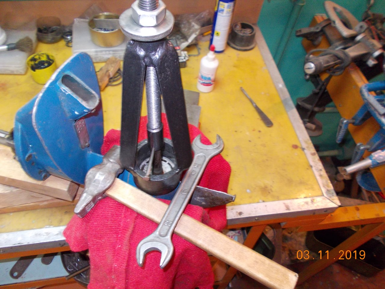

Парни, вынужден огорчить, При помощи молотка, ключа и без "матери" ...

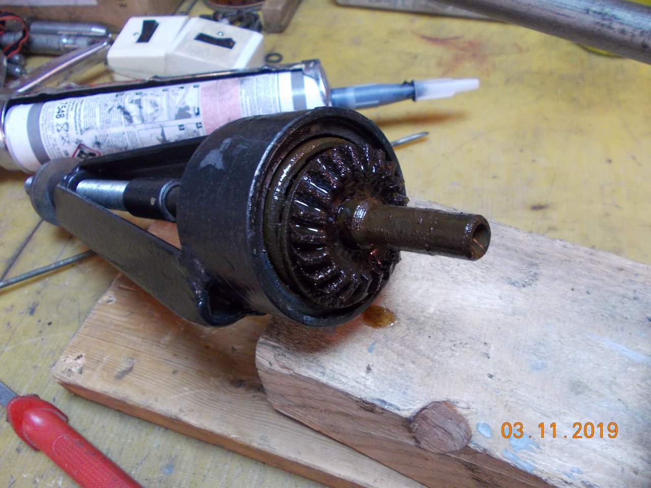

Таки вынул

Даже нагревать не пришлось. Теперь с ведущим валом разобраться, он не шевелится.
