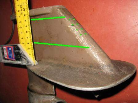

Выпуск обязательно дорабатываю начиная с гидрозапора - вход в проставку- болтики убираю, которые там торчат- немного сверлю, для снижения сопротивления выхлопу(важно на малых оборотах)

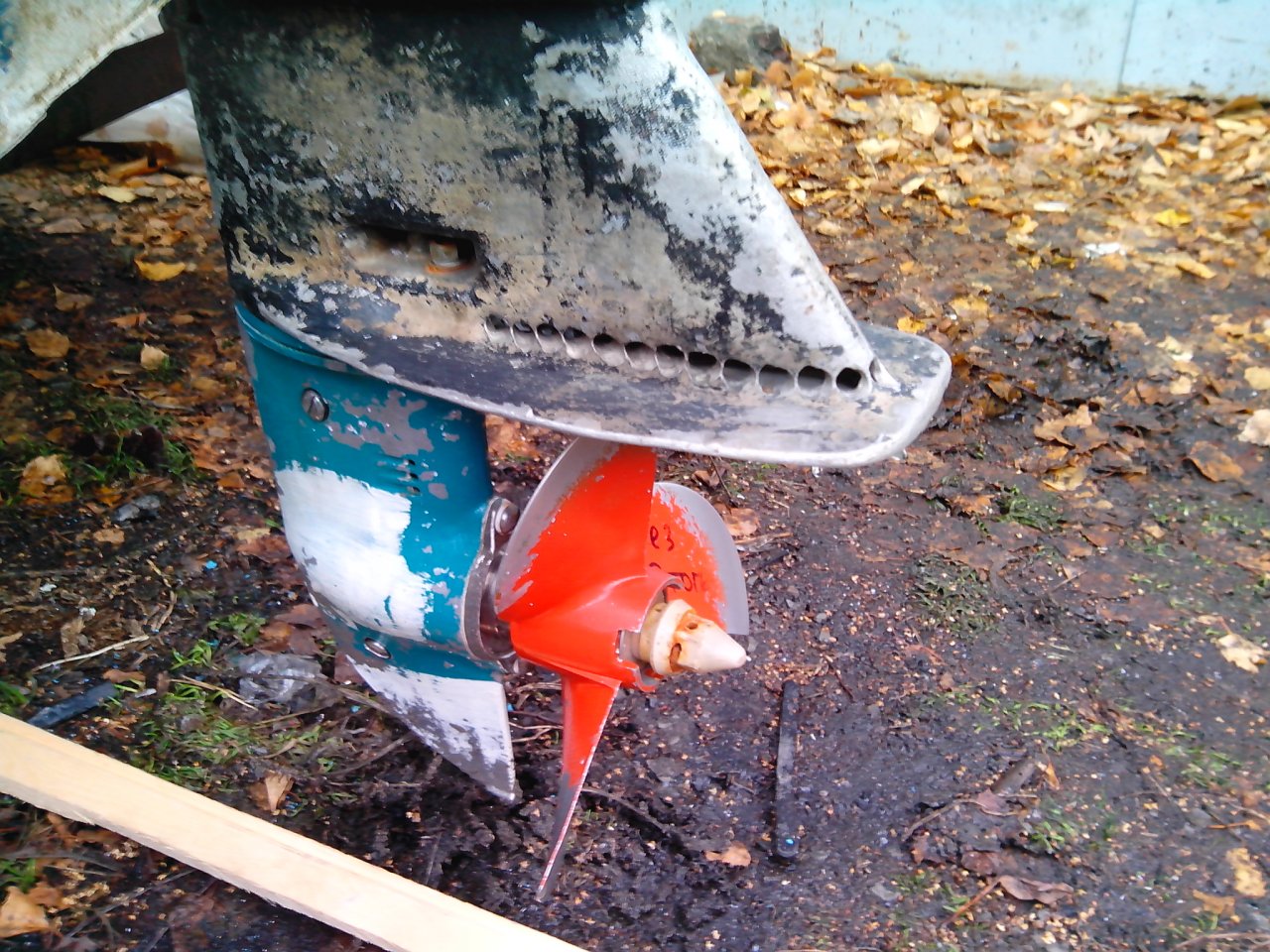

Не вздумай сверлить сапог,как на последней фотке показано.Это все овцелюбство.
Пока нога в воде,все хорошо,тихо...
Как только вышел на глист,эти два ряда оверстий прилично прибавляют шуму.ведь выхлоп то идет помимо воды в воздух.Да,и не в шуме в основном бестолковость этой"доработки",а в том,что она ну вот ни нафег не нужна.Она ничего не дает.Никакого "облехчения выхлопу"там нет.
Нормальный,повторю-нормальный!Ветер всегдапрекрасно заводится с залепленым наглухо гидрозатвором,и будучи погруженным в воду по самый поддон.У меня так по крайней мере всегда было.Лепилось бы сюда видео-выложил бы его работу.
Что сделай:залепи поксиполом основную дыру,а по низу насверли 3-5 дырочек диаметтром 3мм.Этого будет за глаза для запуска и хх.

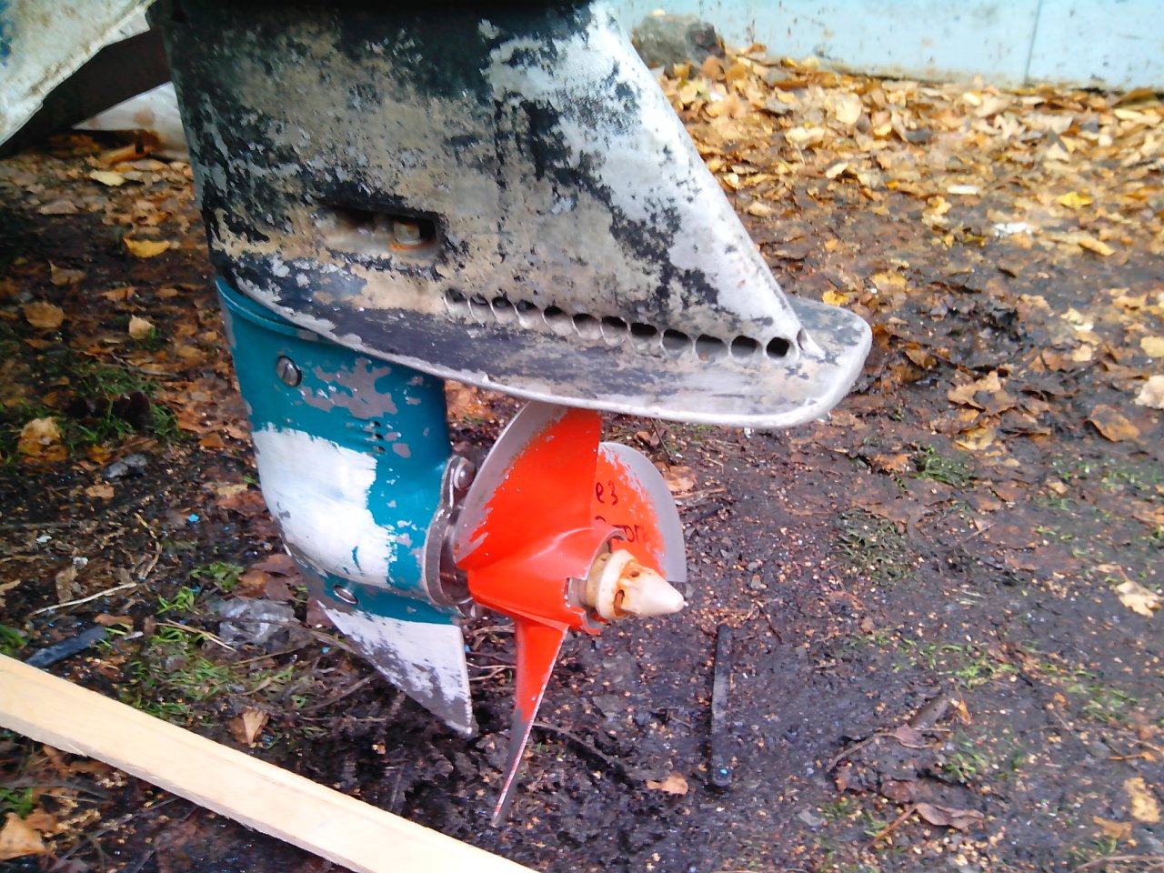

рассуждать можно много, хорошо будет или не очень.... а кто реально ходил на Ветерке до доработок и после???
меня очень не устраивал звук работы мотора и неустойчивые хлостые обороты ниже 1000 об. не в бочке, а на воде...
потому и были проведены определенные работы по изменению вышеназванных проблем...
результат меня устроил, обратно переделывать желания не возникало...
вот фото из инета (своей не нашел), как примерно я делал отверстия, если не изменяет память, 10 отверстий по 2,5 мм.

Слабаки! Учитесь)) ОБлегчать так облегчать.
243216
А я и не рассуждаю...Я делюсь собственным опытом и предупреждаю других...А,следовать или нет этим советам это дело хозяйское...
Ты думаешь я не сверлил вот так по дурацки сапог? Сверлил,еще как...и не только там...Опыт,сын ошибок трудный...
Поэтому и говорю-бестолковая и вредная эта доработка.Могу и личные фотки скинуть,как они у меня заглушены,а не копипастить с инета...
Нормальному ветру с нормальной КОМПРЕССИЕЙ не нужны все эти наши ухищрения со снижением хх...Норм зажиг,свечи,норм смесь-и фсе!
Ты ему хоть весь сапог заткни-работать будет.
И,слишком малый хх вреден для мотора 2т,из за того,что он 2т...
800-900 об мотор держит легко без всяких танцев,а ниже и не надо.

Насверливая в сапоге отверстия,делая из него решето многие ретивые деятели не понимают,что таким образом они ухудшают работу зоны вакуума,создающуюся сразу за срезом хобота при работе мотора на глиссере,и помогающем лучшей очистке мотора от вг.Чем лучше очистка от вг на больших оборотах-тем лучше и чище свечи и работа мотора.
На шланге пылесоса сделана специальная сдвижная кнопка...для чего она?Так и тут.Только там она нужна иногда,а здесь?

Без доработок мотор держит 800 оборотов, и даже до 700 можно опустить, но тогда потряхивает его немного, и это на лодке на ходу. Просто нормальное зажигание с нормальной искрой. Чтоб нормально передача включалась и не глох мотор при включении менее 800 оборотов делать не стоит.
Сверление отверстий на проставке хуже не сделает, но вот шум явно не снизит на ходовых оборотах. Сашок 33 советовал всем отверстие гидрозатвора холостого выхлопа глушить, и вокруг него насверливать отверстия под наклоном вниз.

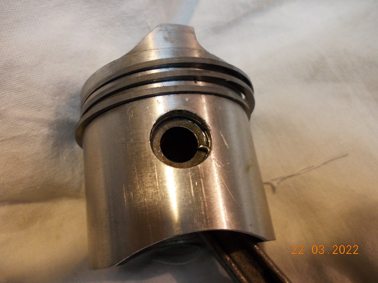

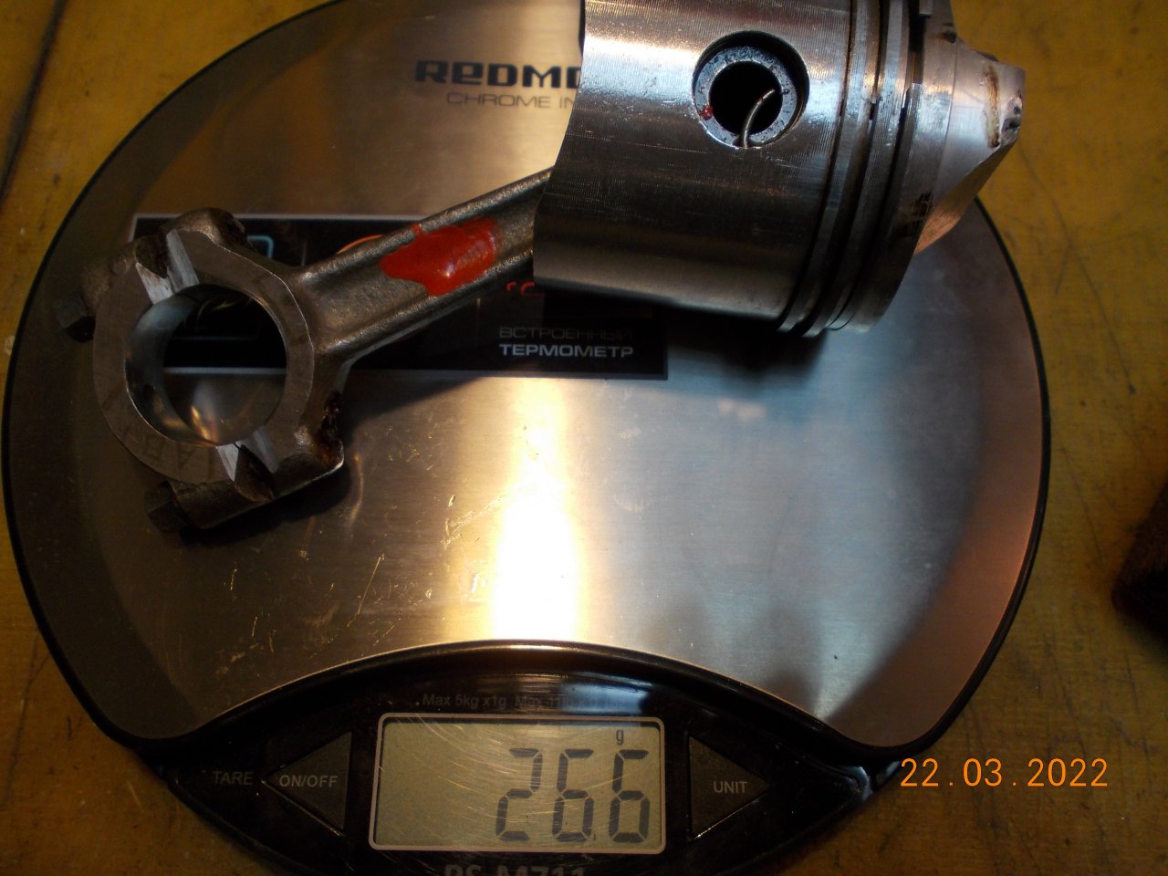

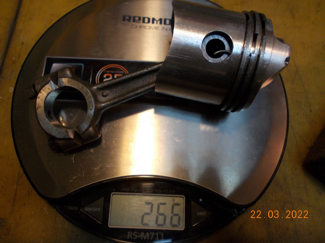

Ну вот, на форум зайти интересно стало! Сегодня вот чего отчебучил. Нижние стопора укоротил, поршневые группы выровнял по весу.
243217
243218
243219

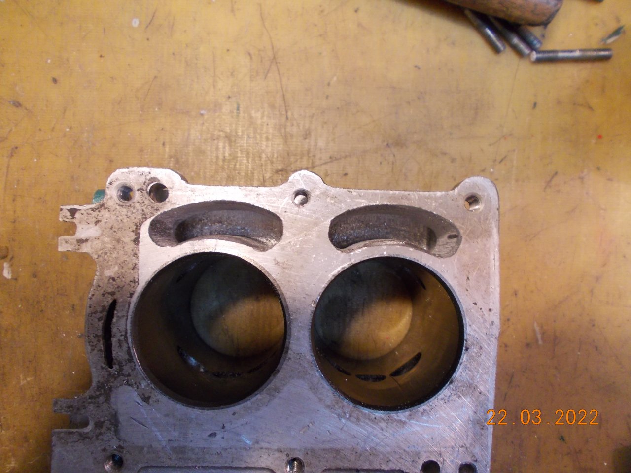

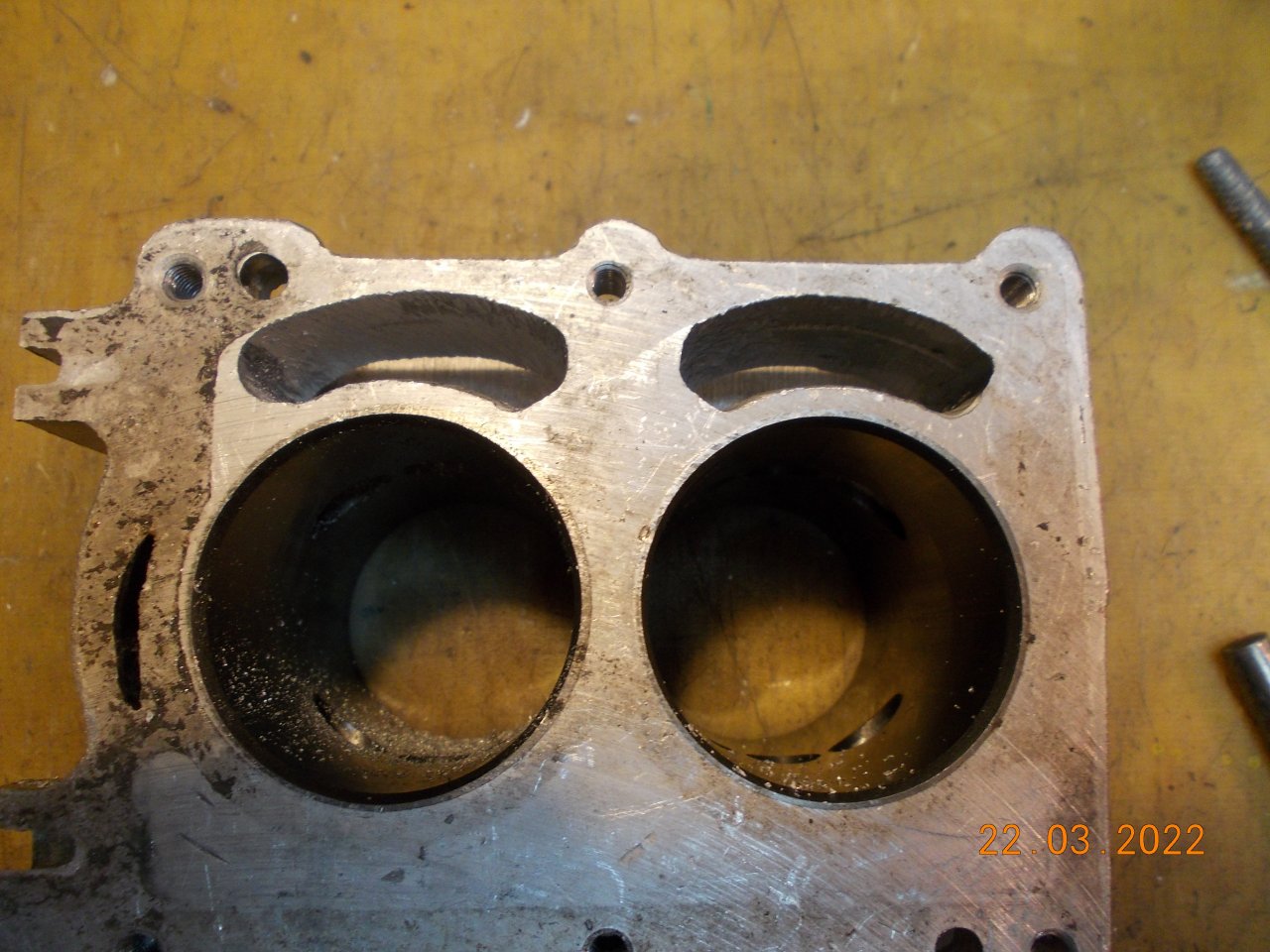

Блок цилиндров к шаблонным размерам приблизил.
