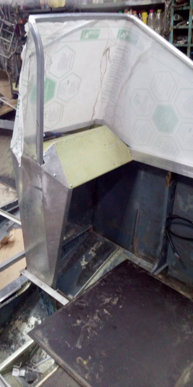

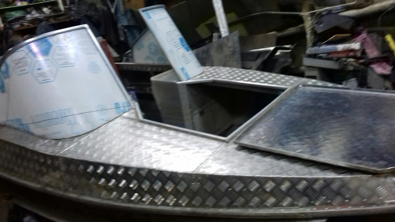

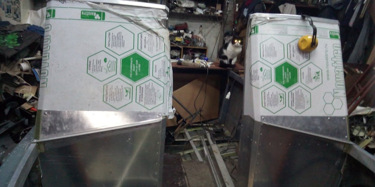

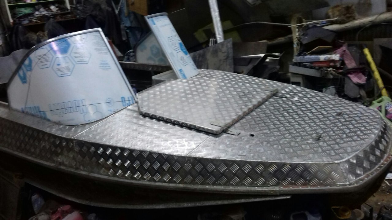

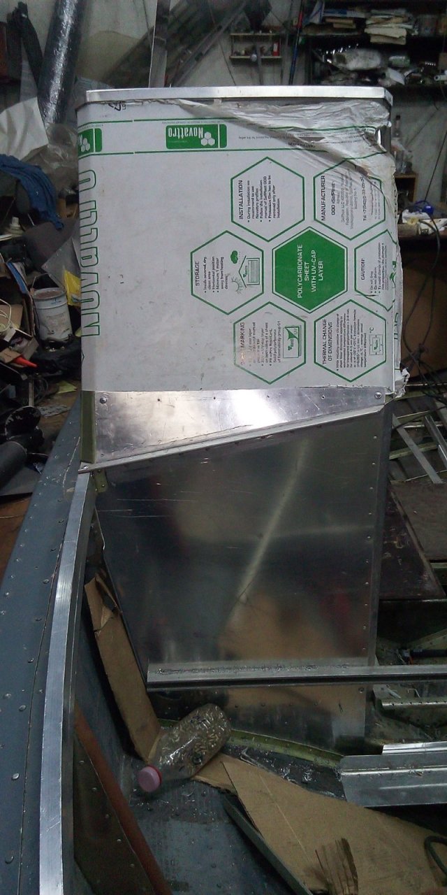

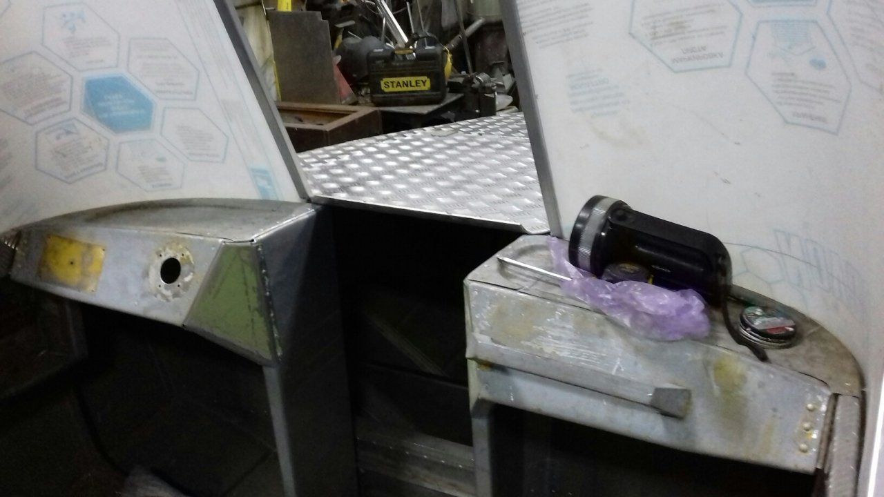

А я люблю критику в свой адрес , тем более если появляется новый предмет для критики . Вот очередной двухконсольный вырезанец из кабинной Казанки 2М ( была такая , снятая кабина внизу ), позже у себя в теме подробности покажу.

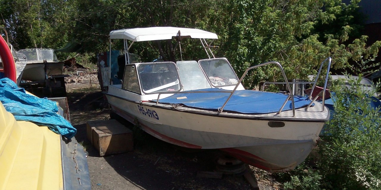

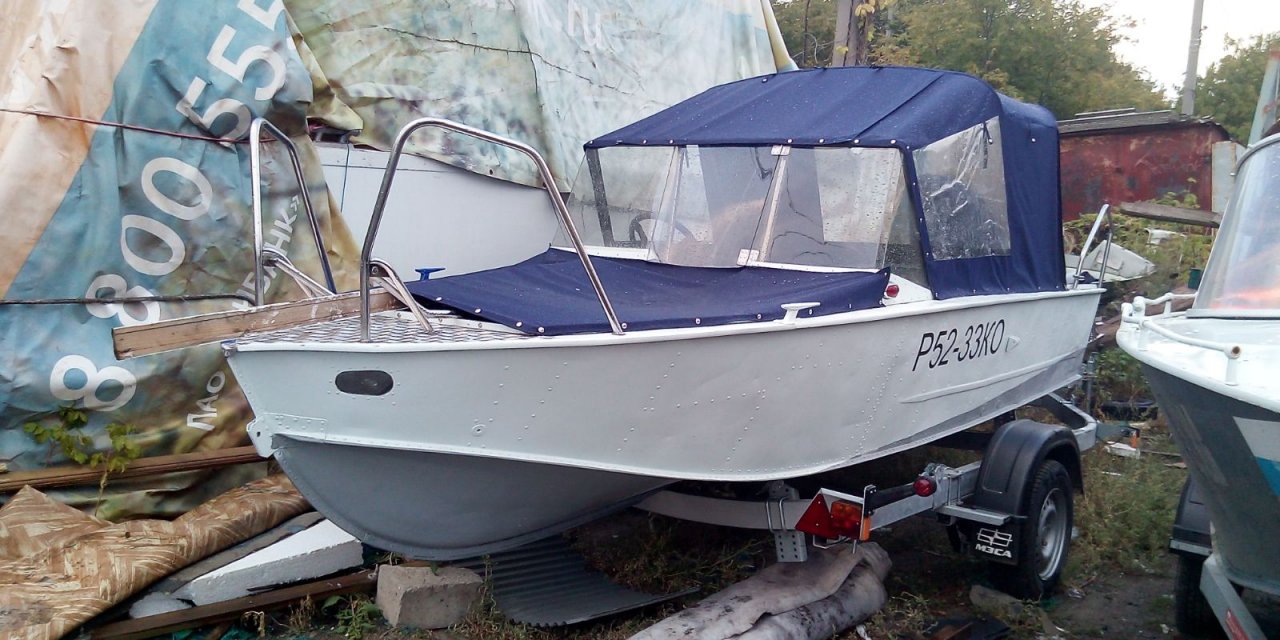

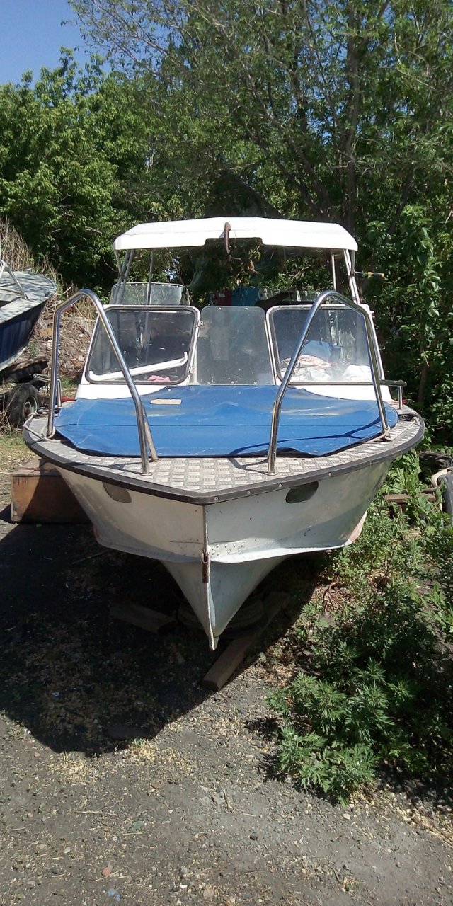

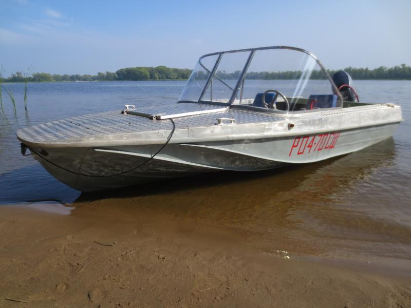

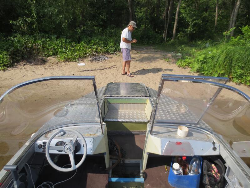

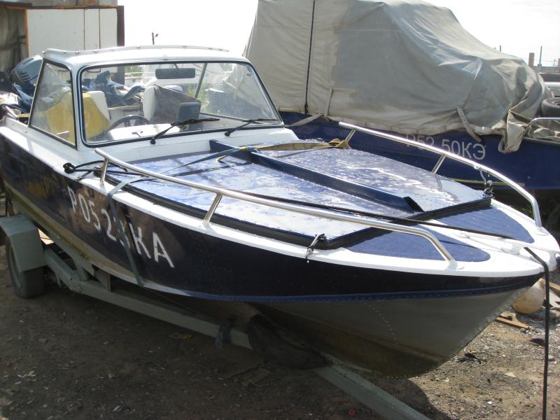

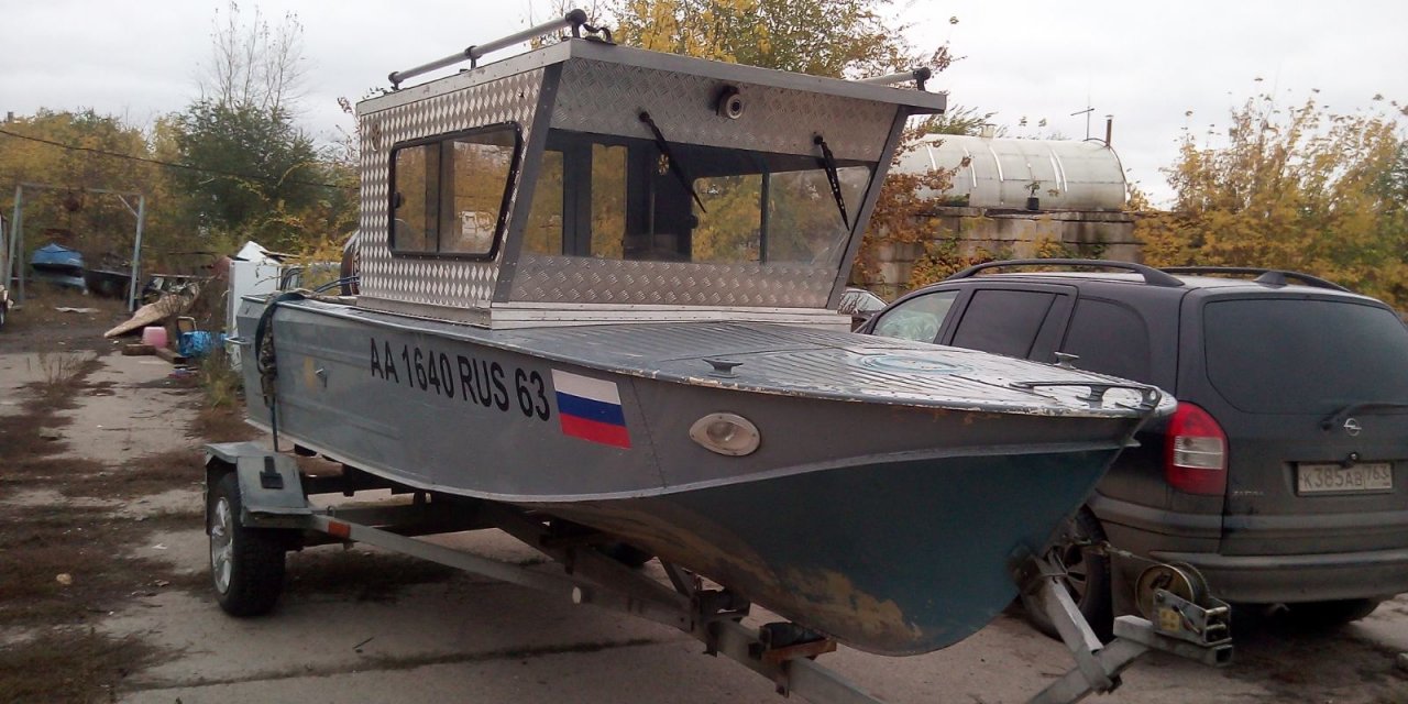

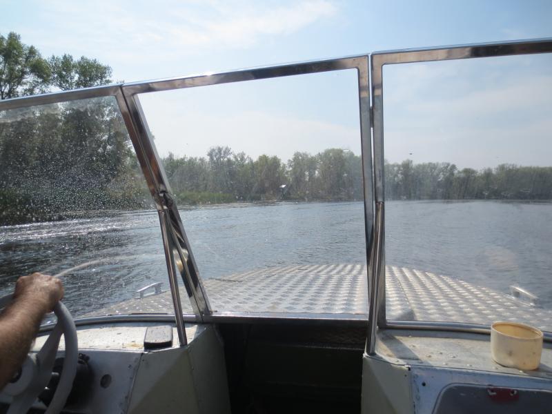

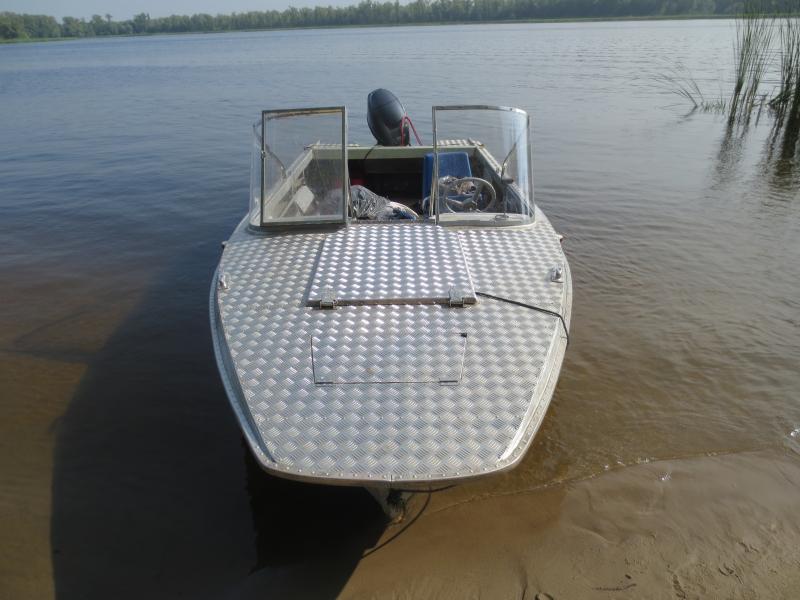

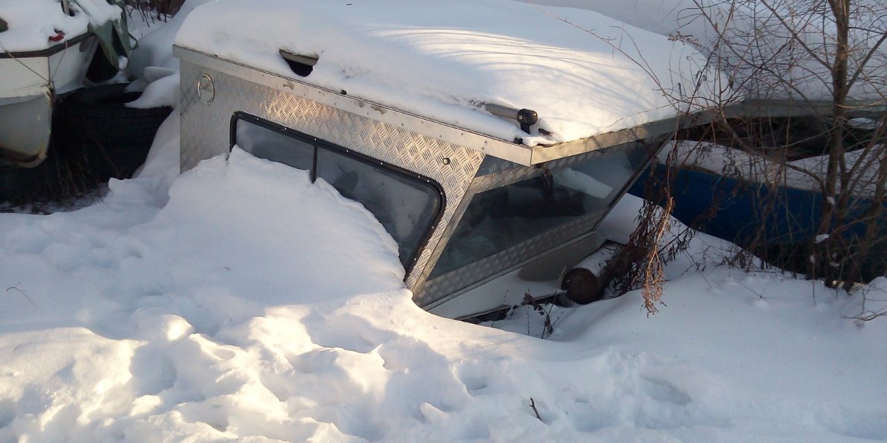

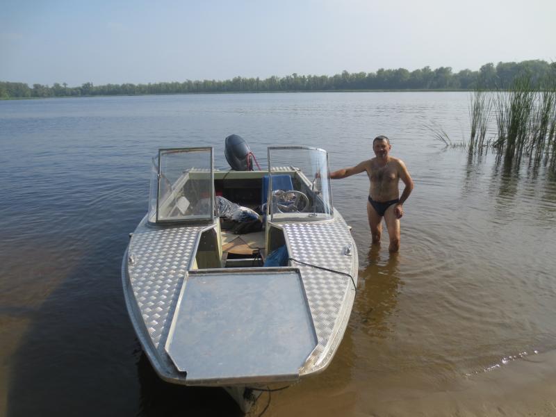

Вот несколько старых поделок . Как с жеской крышкой ,так и с тентом .

Олег, в таком раскладе парприз лучше стараться делать больше. Редуктор и троса очень много места сожрут. Если руки дойдут, в этом году свой переделаю - в следующем точно.

С тряпочкой на носу паршиво смотрится. Да и функционал сомнителен.

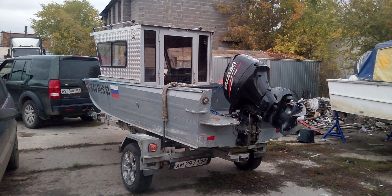

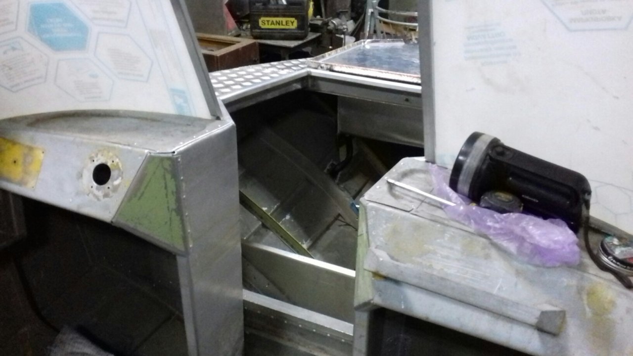

Сезон близок!

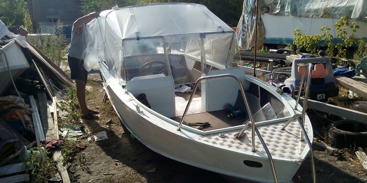

С дивана мнение:
Не плохо!
Консолька класс! Типа бардачка под консолью с замком под документы не плохо бы соорудить.
Трубка-тоннель для кабелей герметизация требует или поворот в низ. Банальный дождь будет набирать воду.
Пилон сзади просится на 4.4. огонёчки ходовые (на носу установка не самый лучший вариант, сливаются в темноте), антенну поставить, и тент туда спрятать, фары не стоит на пилон вкрячивать отсвечивать корпус будет. Плюс удержатся за неё можно при переходе на криналин.
Уключины с штангами тента как дружат?
АКБ от носового не далеко?
Фонари на прицепе заменить на светодиодные однозначно. Не прихоти ради, а практичности для.
Ждём капотную с возможностью ночёвки в лодке.
