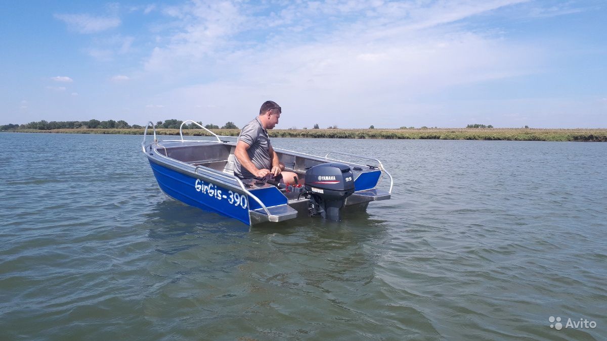

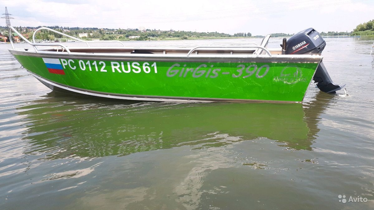

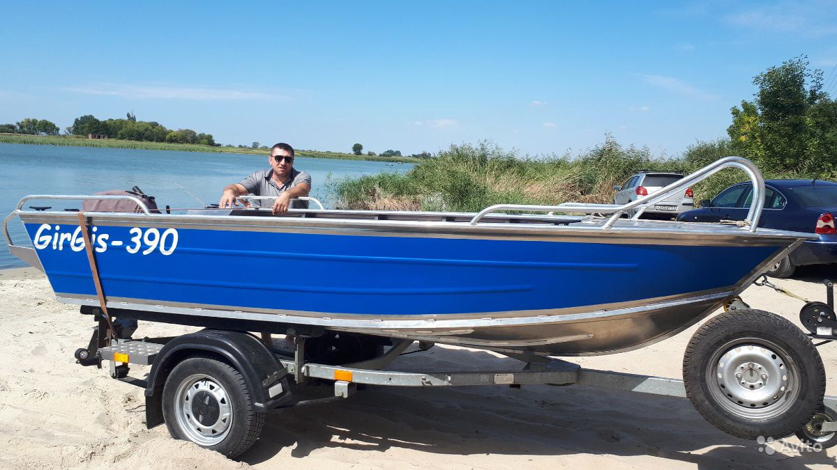

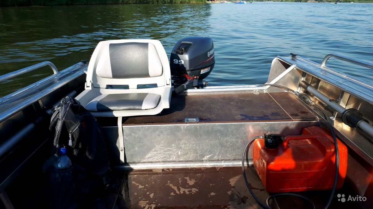

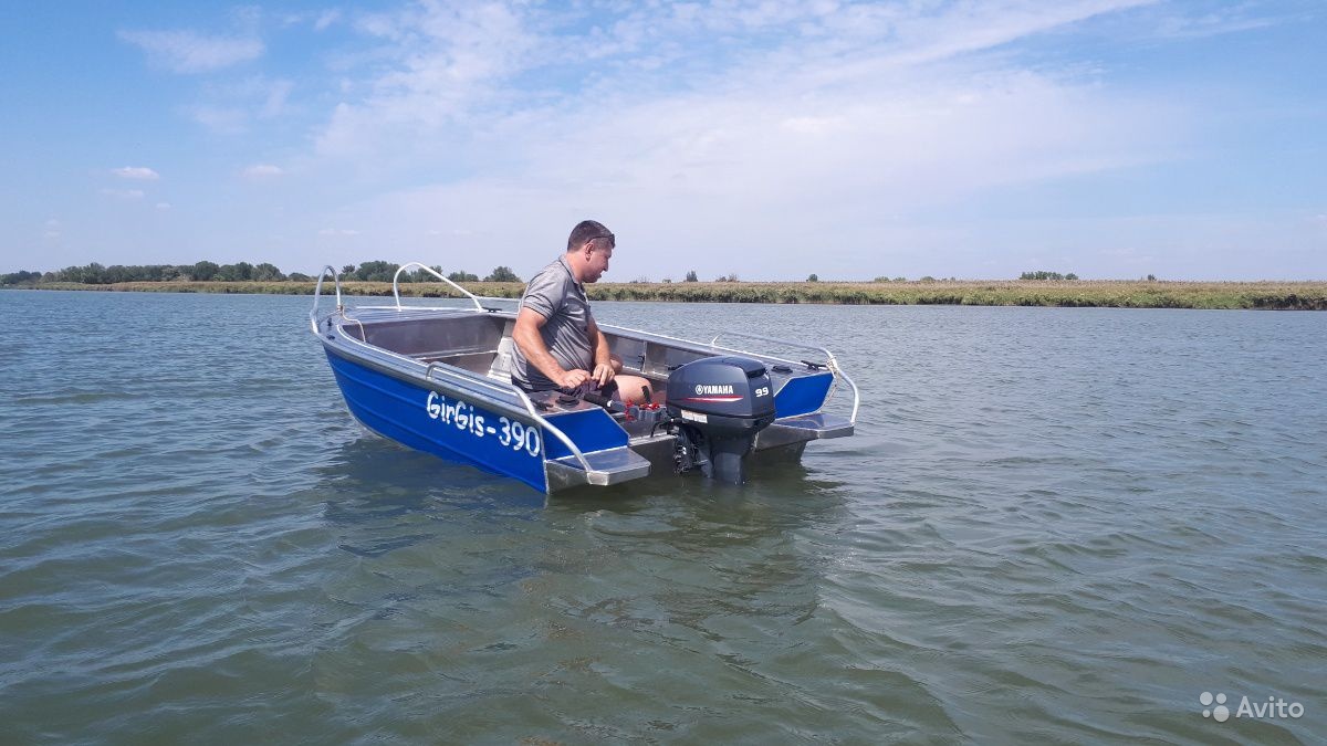

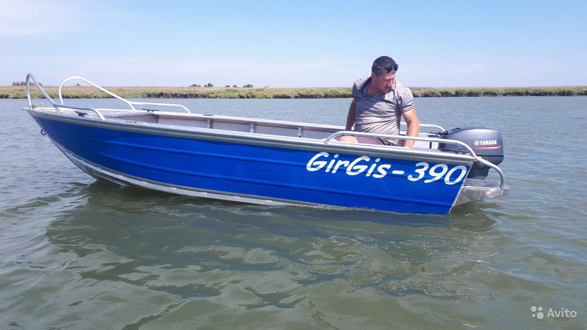

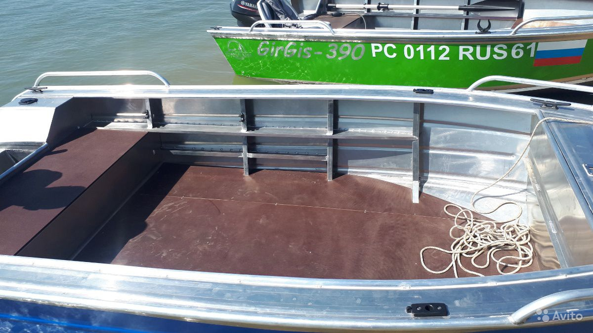

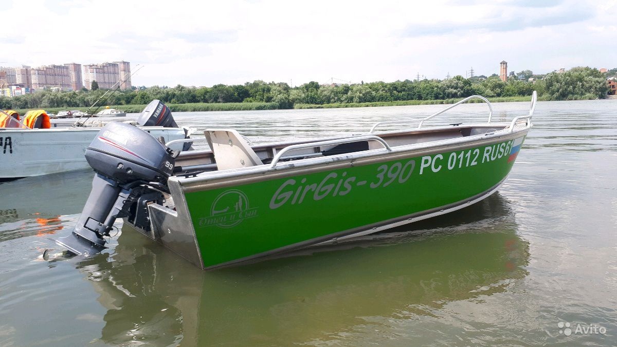

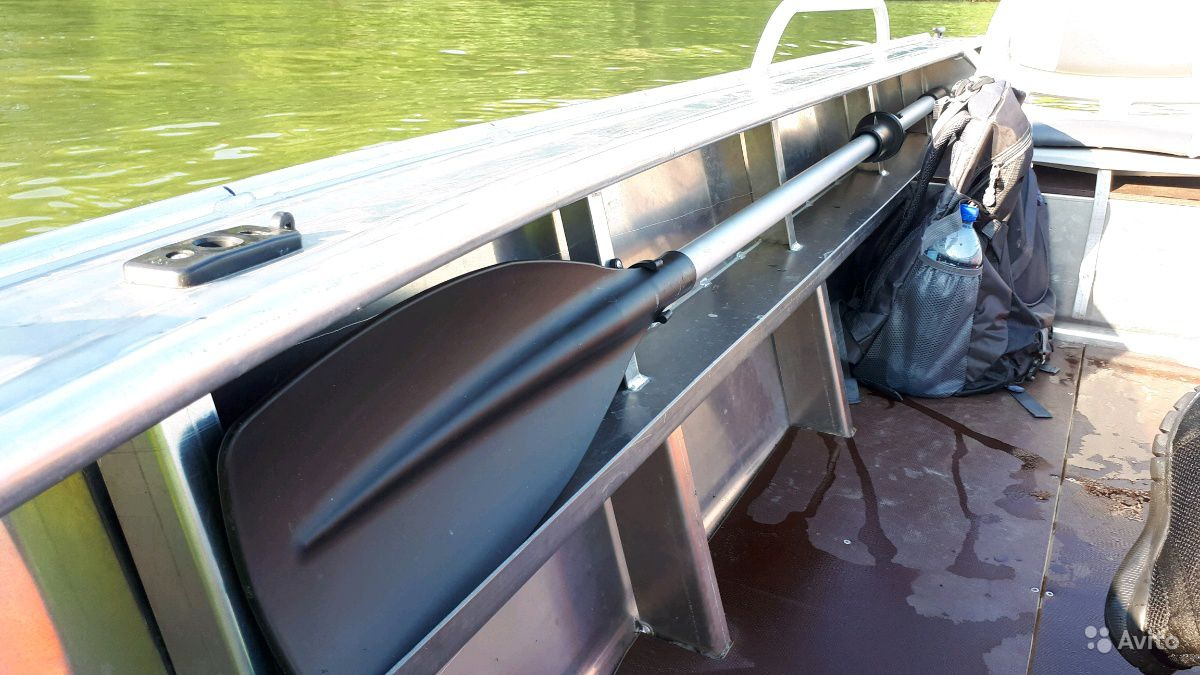

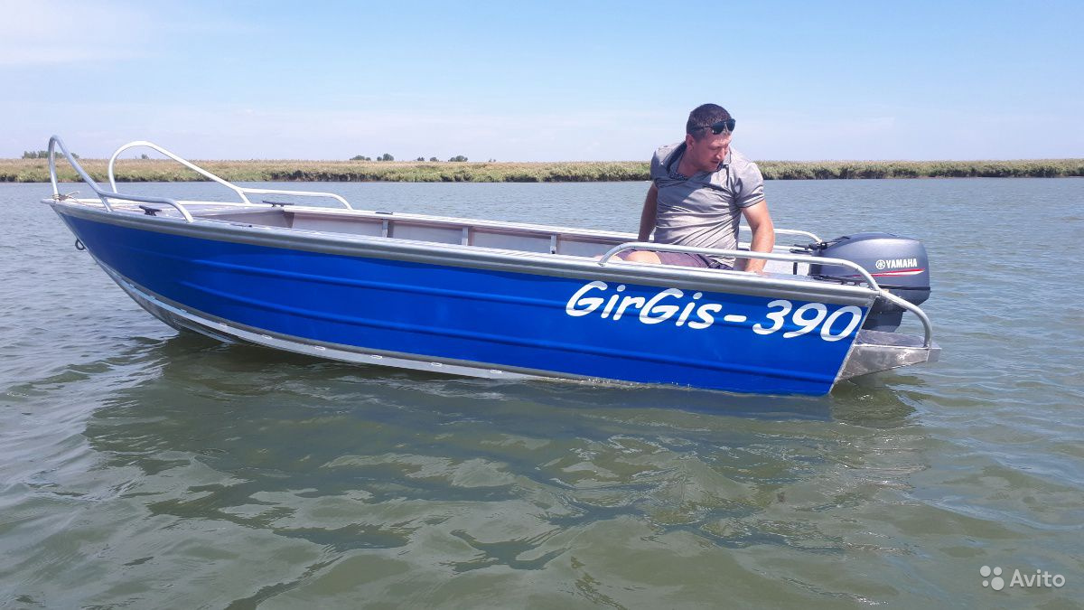

Уважаемые форумчане!

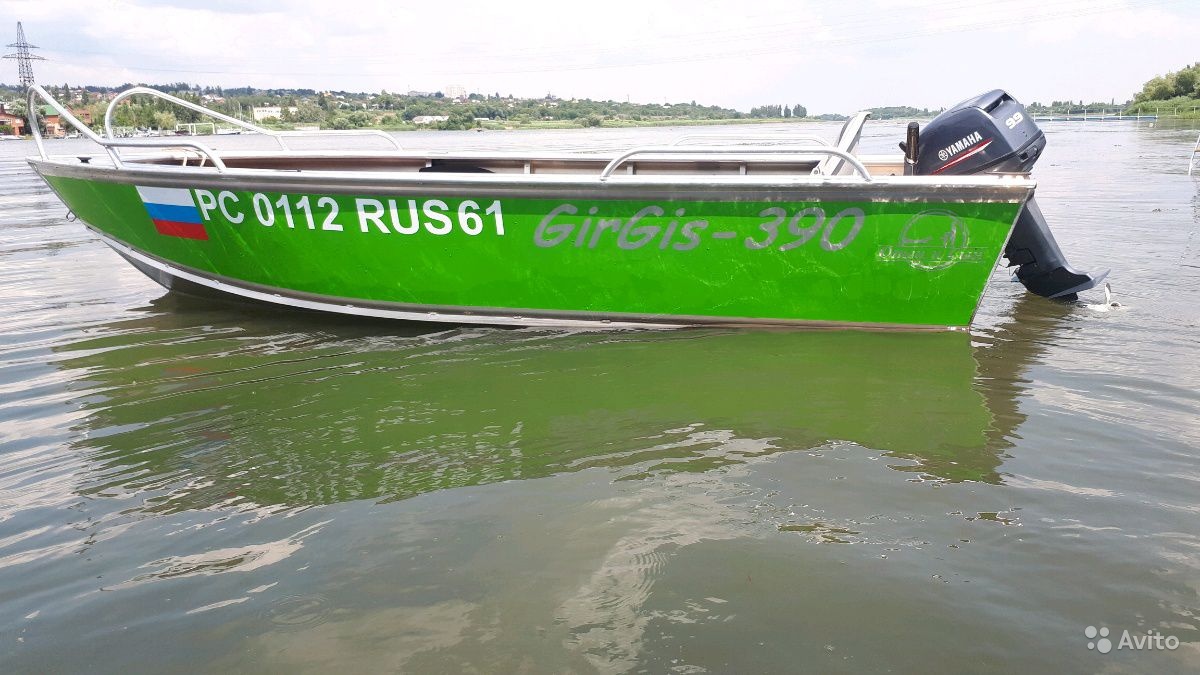

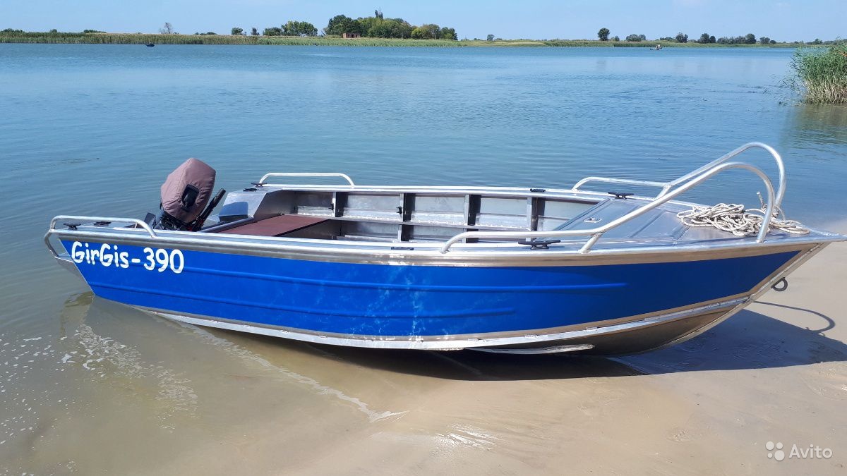

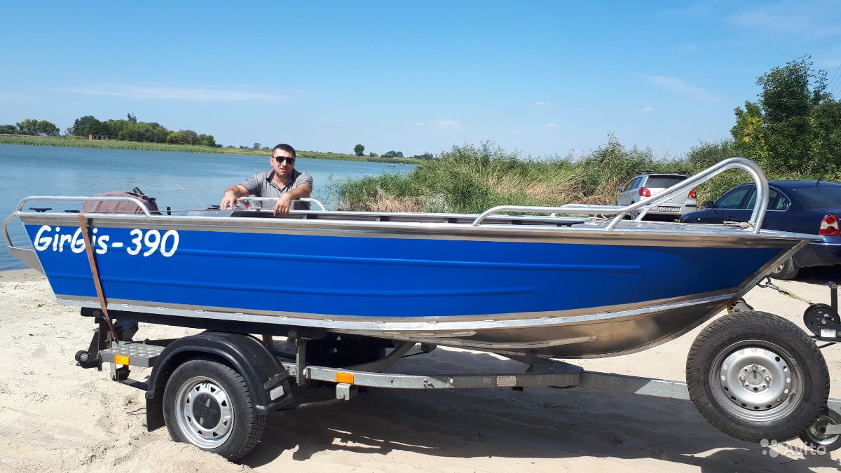

Представляю Вам, уже популярную в Ростове и Ростовской области, лодку нашего производства:
Моторная лодка Girgis - 390, от производителя!
Характеристики:
  • Корпус цельно сварной из листового материала АМГ5М
  • Толщина листа - борта 2мм; Днище 3 мм.
  • Килеватость на миделе - 14
  • Килеватость на транце - 10
  • Масса лодки - 145 кг
  • Ширина - 170 см
  • Минимальная\ Рекомендуемая\ Максимальная мощность мотора - 9,9\ 20\ 30 л.с.
Силовой набор лодки, выполнен из изготовленного нами профиля и листового металла
Лодка отличается хорошей мореходностью, устойчивостью в статике и хорошей скоростью, даже под мотором 9,9 л\с.
Скорость лодки под мотором 9.9 л.с 40 км.ч.
С ПЛМ 9,9 л\с, не требуется регистрация в ГИМС!
Имеется возможность выполнить с одной или с двумя консолями и полноценным ветровым стеклом с проходом!!!!
Всегда готовы предоставить вам лодку, для ТЕСТ ДРАЙВА!
Более подробная информация и запись на тест-драйв, по тел. 8-928-609-91-38.
С уважением, Костенко Владимир Владимирович.

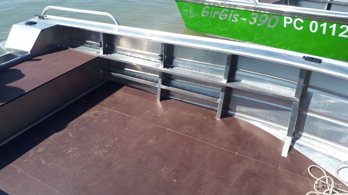

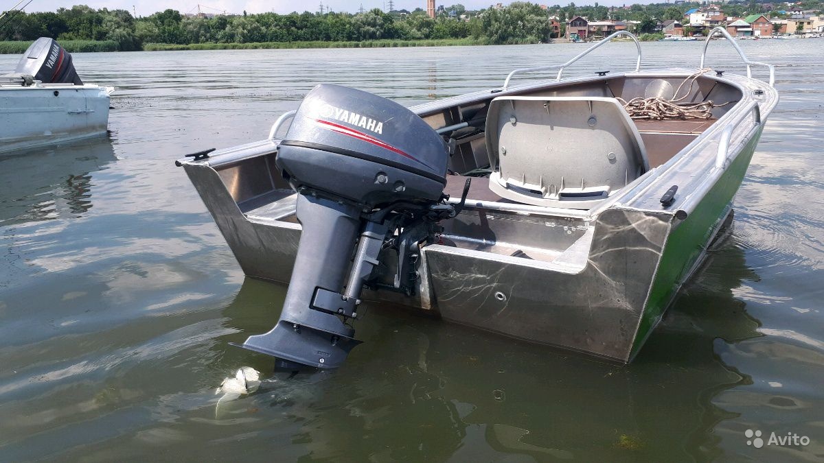

Ну давайте по обсуждаем.
Думаю, дифирамбы вам пели, немного дёгтя.
  1. Палуба- гуд, но без стекла грош цена.
  2. Толщина металла, да при условии, что лодка весит вами декларированные килограммы. Думаю с рёбрами жестокостями как у вас то и 1.5 и 2 мм будет нормально.
  3. Отливной транец- гудовско, но отверстия для слива ну оооочень маленькие. Не успеет слиться до следующей волны с кормы.
И думаю самое главное
4. 40 км в час с 9.9 на вашей лодке. Вы это серьёзно?
Ну если всё по вытаскивать и пару литров в бак и сидака типа 40-55 кг то спору нет. Да и то на полуглисе.
С такой Килеватостью и 9.9 л.с.! Не смешите мои тапочки.
Предполагаемый покупатель вообще не должен соображать? А ваша ниша уже чуть продвинутый судовладелец.
Который прошёл уже путь типа "Романтики", "Автобота" резинки (3-3.3м) всех мастей. Такой покупатель уже попадал в хорошую волну, грузил весь скарб в "резинку" 3м чуть двигаясь с тем же 9.9 и приезжал весь мокрым, что пару человек и скарб не в жизнь не выйдет на глис с 9.9л.
Это на вскидку.
Не говорю о блоках плавучести. Само собой подразумевается.
2 113
........но без стекла грош цена......
.... Думаю с рёбрами жестокостями как у вас то и 1.5 и 2 мм будет нормально.........
...... но отверстия для слива ну оооочень маленькие. Не успеет слиться до следующей волны с кормы......
40 км в час с 9.9 на вашей лодке. Вы это серьёзно?..........
  • Так это базовая комплектация - "любой каприз, за ваши деньги....."(с)
  • Это АМГ, не "дюраль", соответственно и толщина...
  • Шпигаты "Карл", это называется шпигаты....
  • Если на 15 "аки" 9,9, то вполне себе может быть...
Как то так... :pardon:
З.Ы. А вот фото, "пузом к верху", не хватает.

Добрый вечер. По поводу дренажных отверстий отливного рецеса, по ходу длительных испытаний выявило что большего диаметра не требуется так как при попадании воды они отлично справляются.
Что касается скоростных характеристик вы не первый и не последний человек который не верит словам. По этому прикладываю короткое видео, где я с клиентом приехавшим на тест драй следую за лодкой Girgis390 с мотором емахой 9.9 с винтом 9. Приятного просмотра.
Да серьёзно. Сам на ней катался с этой скоростью.И на всех лодках которые делает мой сын!Зайди в тему"Новая лодка" там первые покатушки с ещё не доработанными реданами.После доводки лодка пошла ещё веселее и меньше "брызгается".Видео так же будет,но чуть позже.

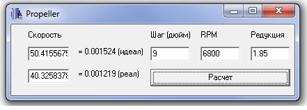

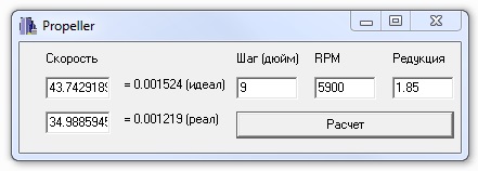

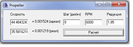

Я тоже не верю. С 9" винтом это фантастика даже если Ваша лодка вместе с седаком и мотором ничего не весит, не имеет никакого сопротивления. Вот примитивный расчет:
165309
165310
165311
на 5800-5900 ямаха уйдет в отсечку.
