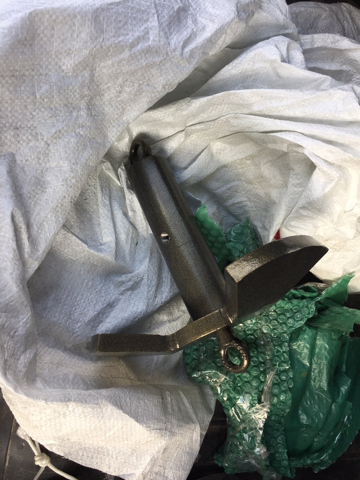

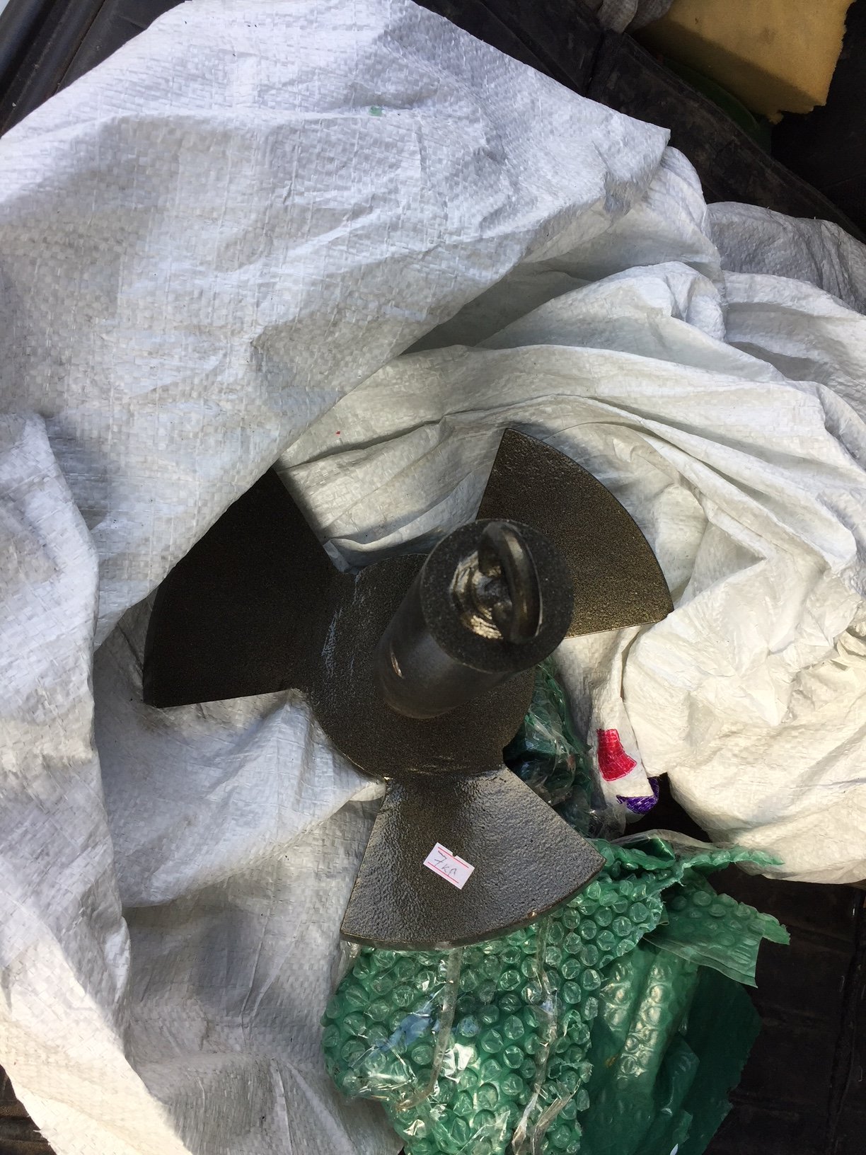

Получил якорь-изготовление,покраска-на уровне!Рекомендую.Кому будет нужно-готов поделиться контактом.

Тоже заказ себе трёх лепесковый с полимерным покрытием, 6,8кг

Завтра собираюсь на рыбалку-на судака,на отвеску посидеть.Обещают порывы-5-6 метров,северо-восток.Он и волну не разгонит,и якорь как раз проверю-держит или нет.Но по весу-довольно солидный.

Опробовал сегодня якорь-мне понравился.И течение и ветер -держит на отлично!Засасывается в нрунт так,что его потом полоскать нужно,чтобы грязный в катер не затащить.Только тяжеловат для рук-необходима лебедка.

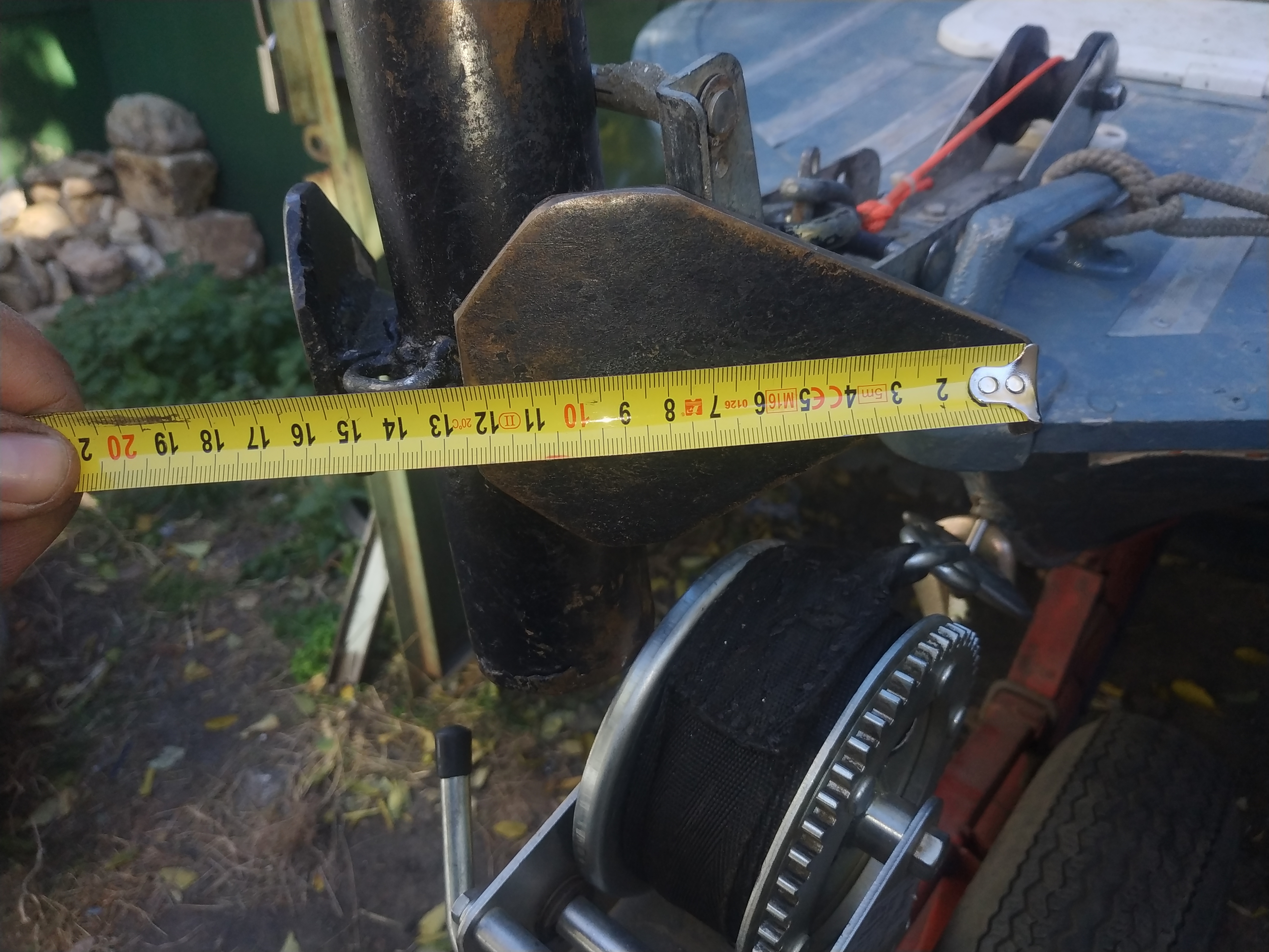

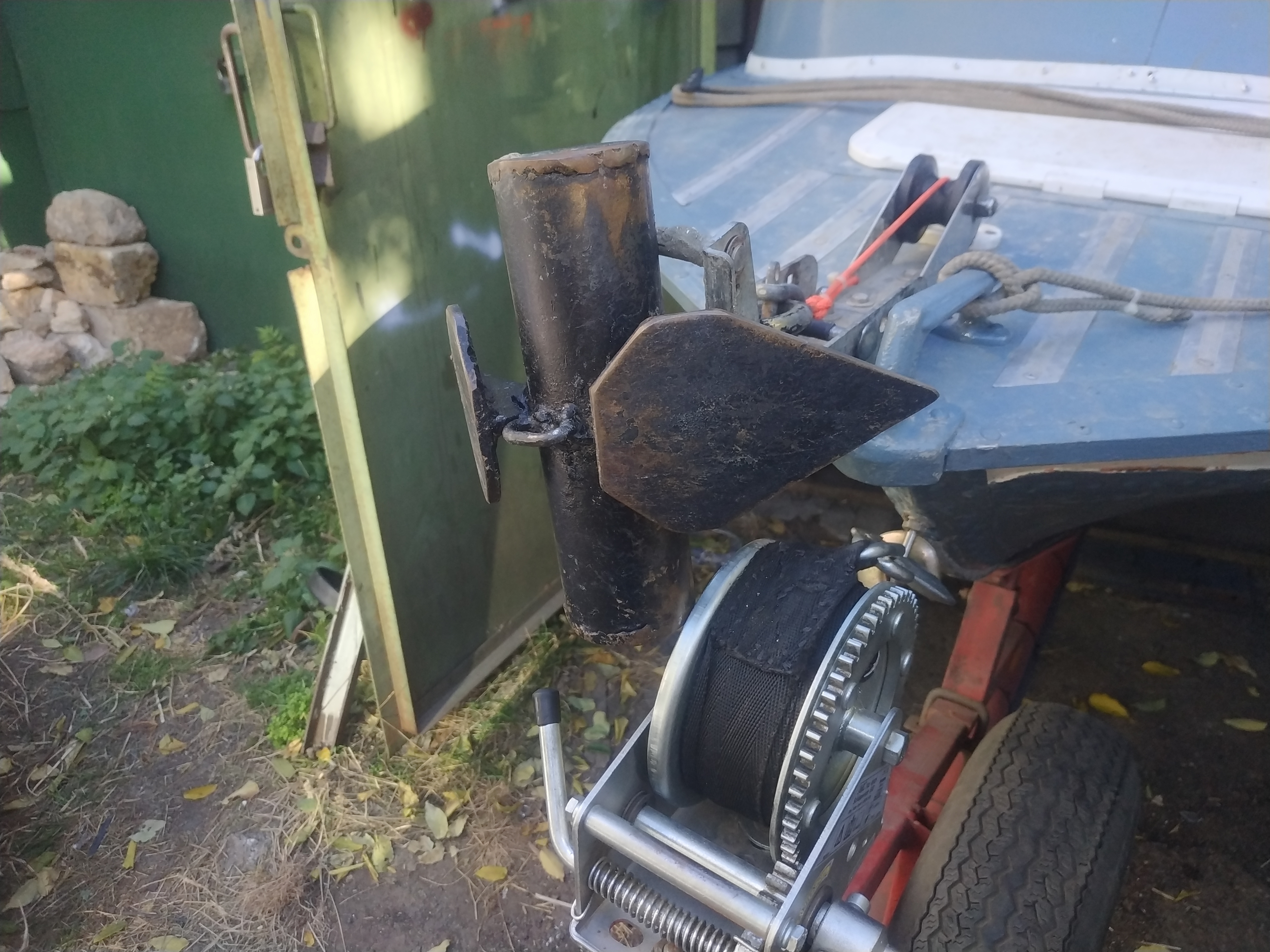

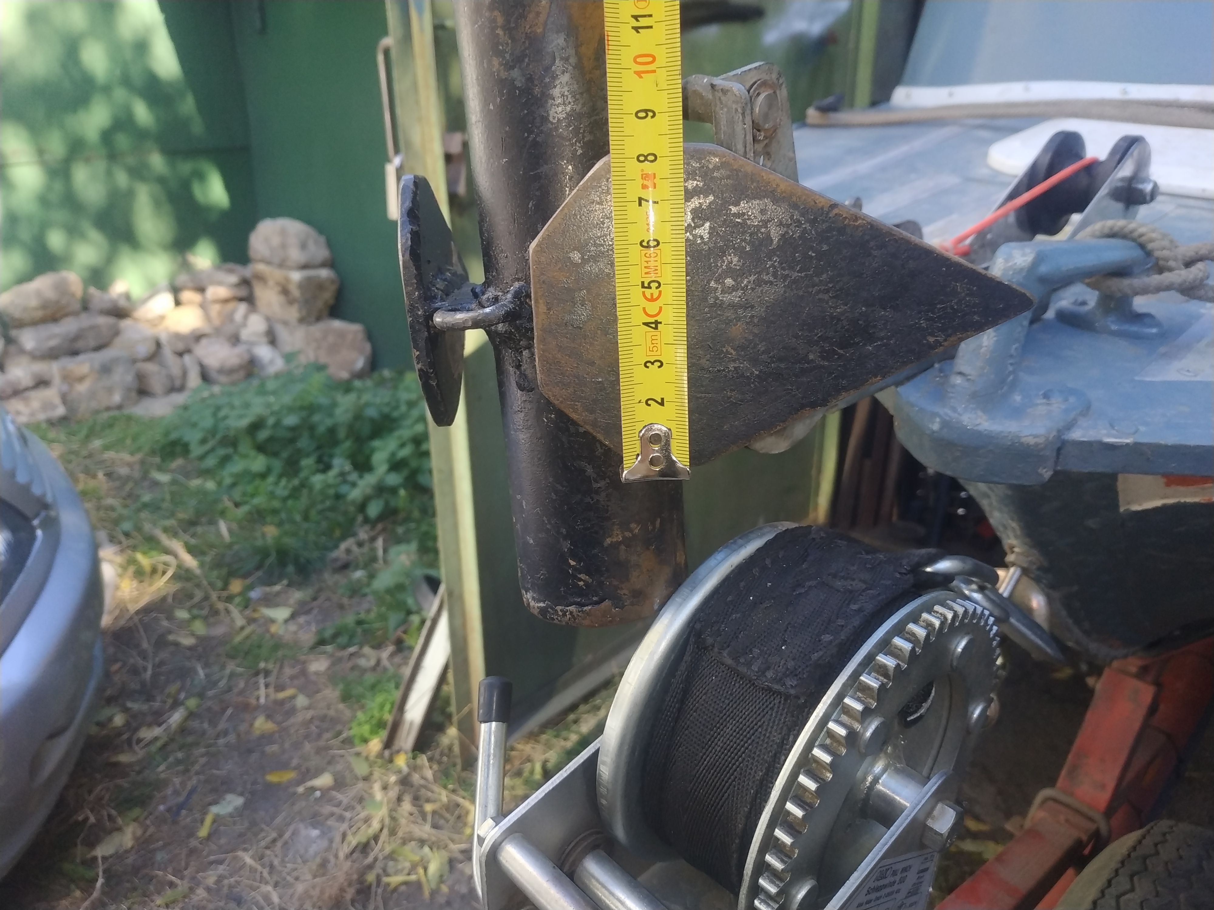

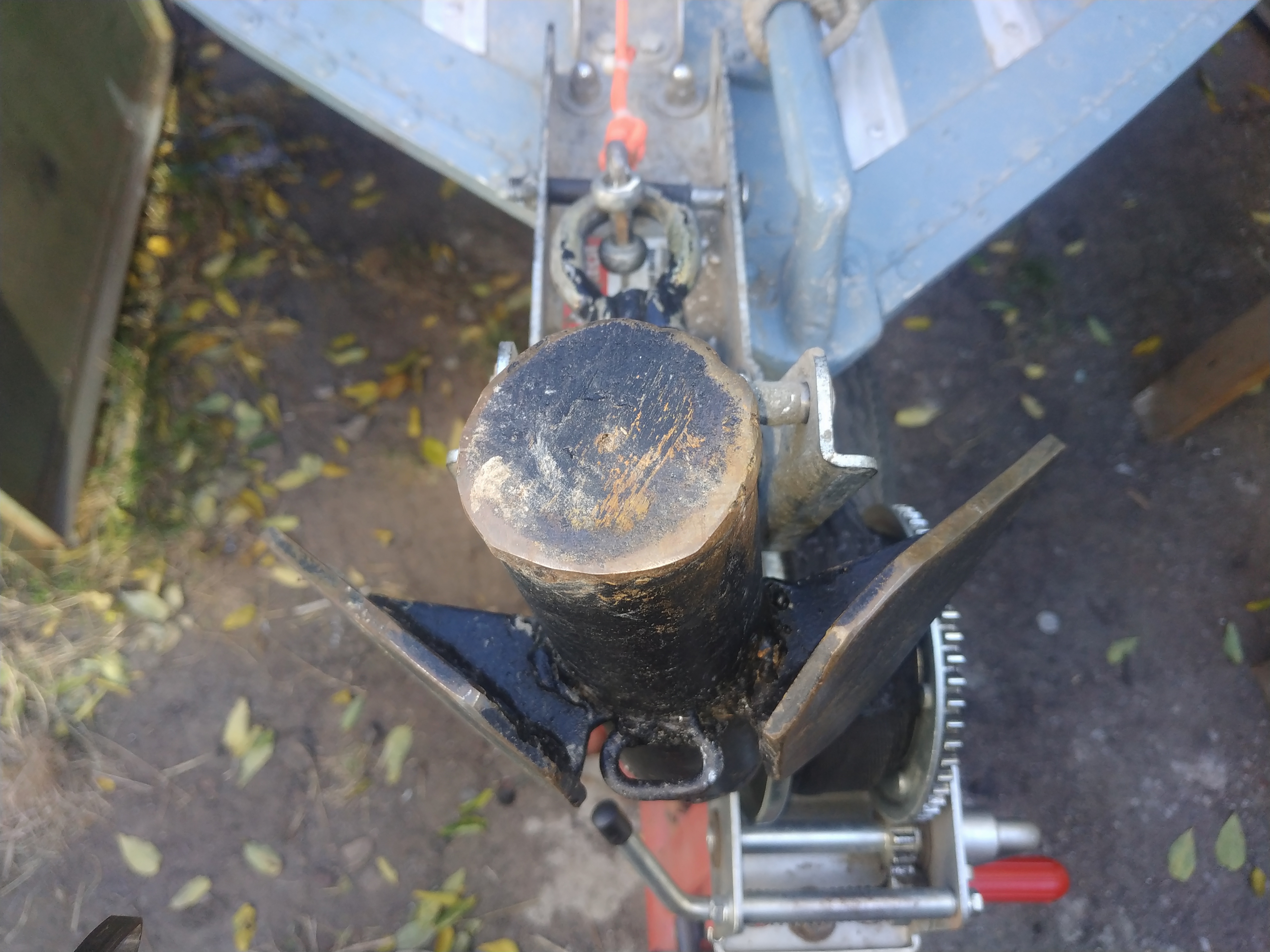

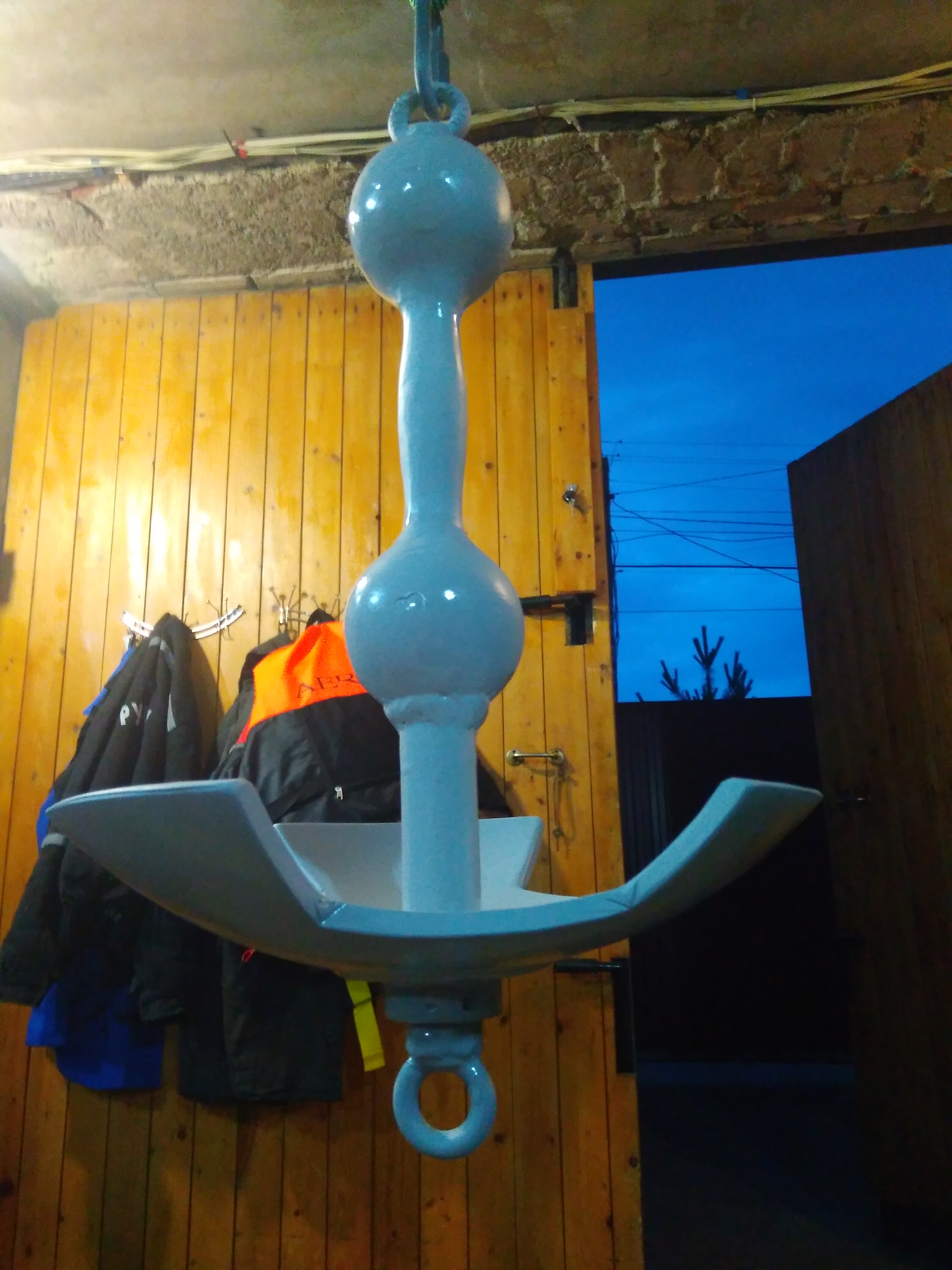

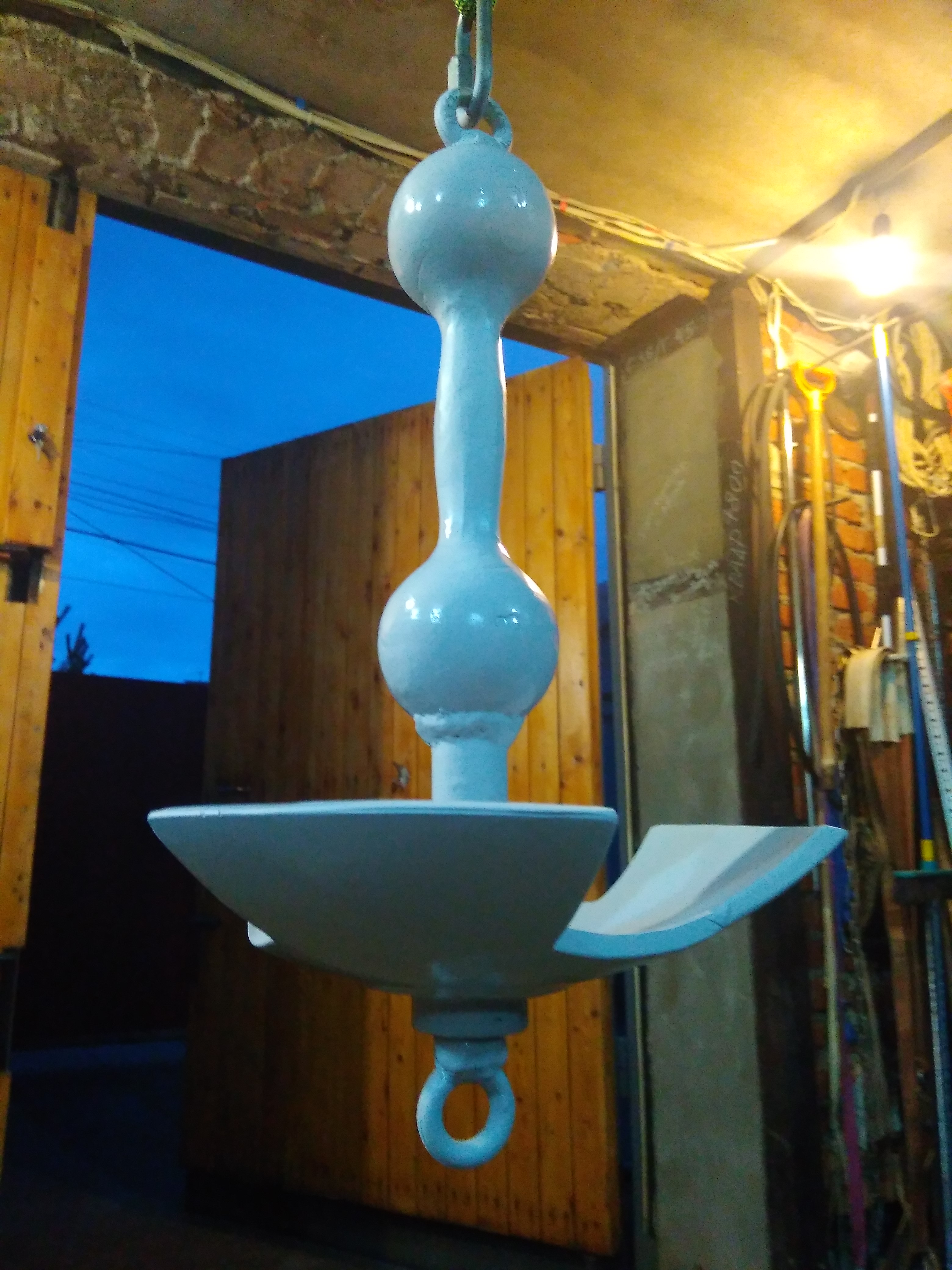

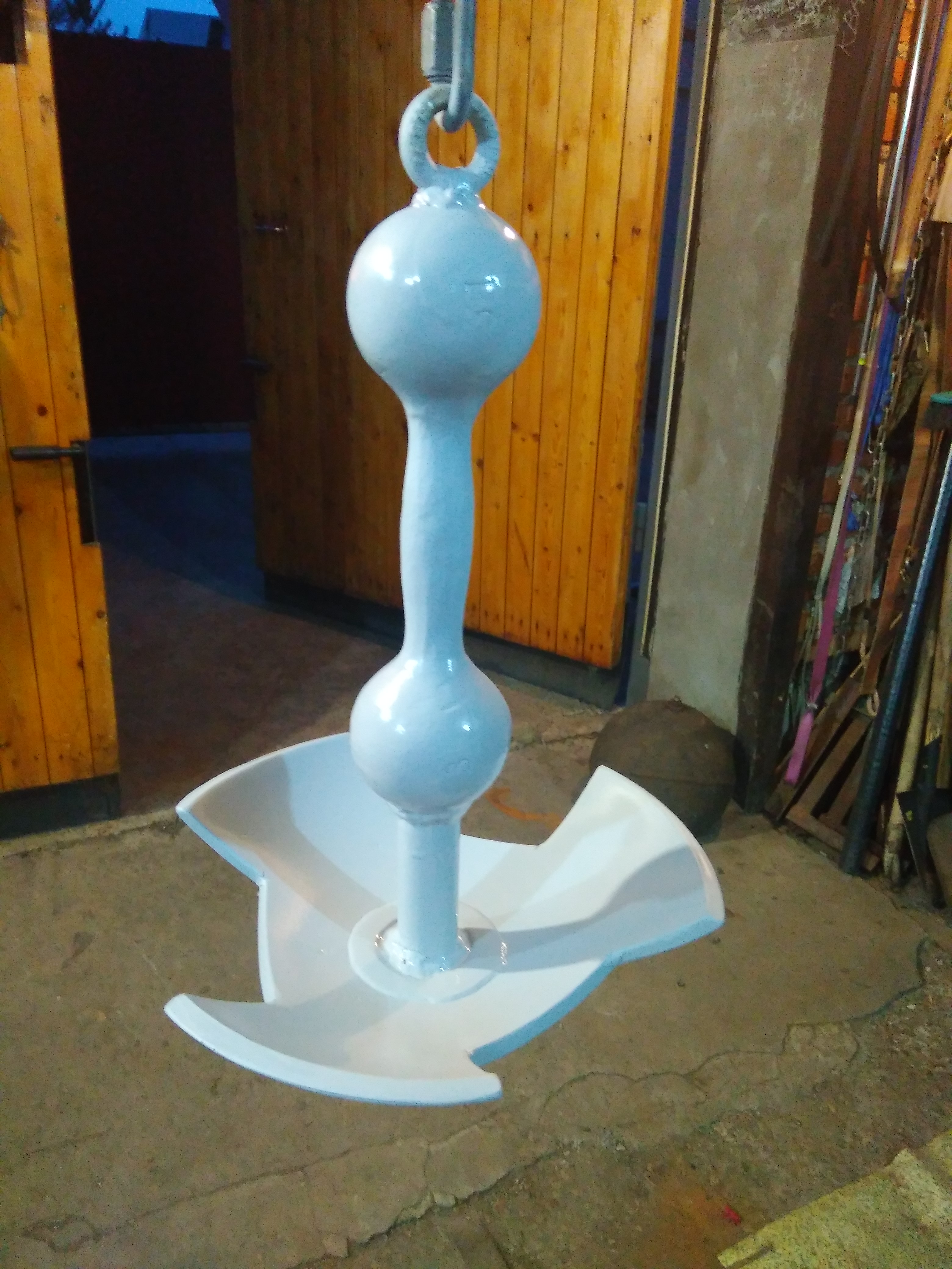

Тоже озаботился облегчением якоря, а то 9 кг для Обяхи считаю перебор, даже при наличии лебедки. Покопался на просторах инета и приглянулся мне якорек который за менее часа воплотил в жизнь. В оригинале это Якорь " минкота" https://goo.gl/images/7NkNXU
Естественно переделал его под имеющийся металлолом и нужный вес, сам якорь пустой, 2 кг, + залил в него 3 кг свинца ( можно ещё кило залить) итого, 5 кг общего веса. Разгрузил нос лодки на 4 кг, что считаю не мало.
Испытание прошел, в моих условиях держит отлично. А это глубины до 15 метров и течение, что джиг 50 грамм не ложиться на дно.

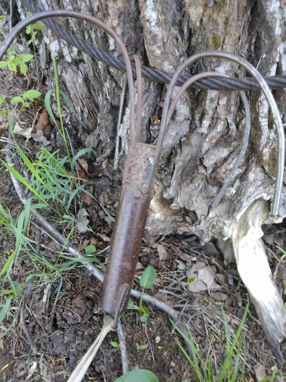

И вот якорь который используется повседневно. Простой до безобразия. Из плюсов - занимает мало места, прутки гнутся рукой и его можно "сложить" и при необходимости согнуть обратно, хорошо зацепляется, маленький вес и размер самого якоря.
Иногда при сильном течении и попутном течению ветре стаскивает до тех пор, пока не зацепится за что-нибудь, но такие погодные условия бывают редко и в этих случаях можно использовать верхний якорь.
В случае сильного зацепа также можно сорвать с помощью мотора, прутки сгибаются и якорь достаётся, далее прутки рукой сгибаются обратно и якорь можно использовать дальше. Такого якоря хватило на 8 лет, потом начали ломаться прутки, но были приварены новые и якорь работает дальше!

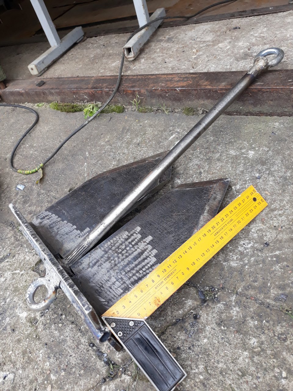

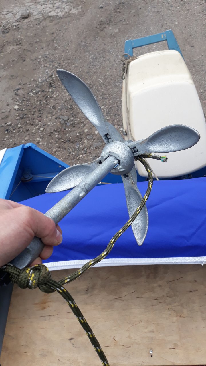

Решил освоить снасть "кольцо". В наших краях течение сильное. Обычно для спининга использую заводскую раскладную кошку 2,5кг
181587

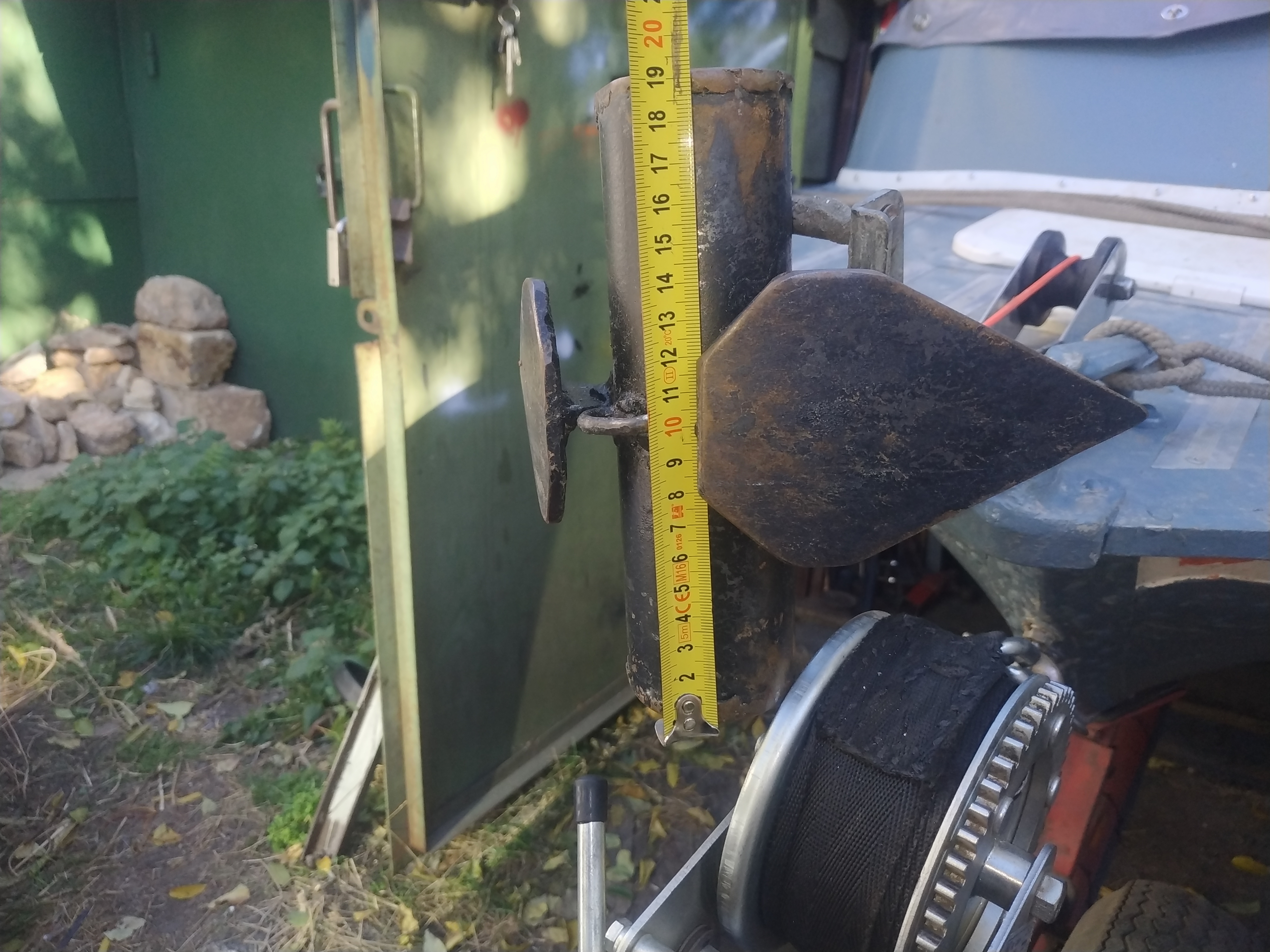

. Держит на песке и гальке хорошо. Но на ней поперек течения Прогресс не поставишь. Срукоблудил якорек:
181584
Лопасти из листа 12мм, вес пока точно не знаю, но килограмм 8 точно.

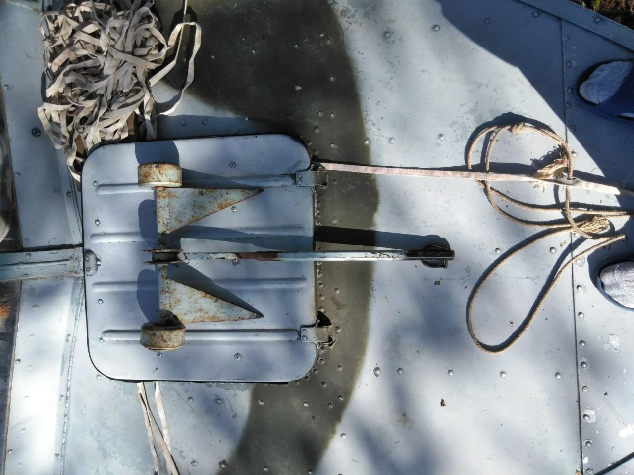

Наконец то я собрал якорную систему. Стоит жестко, затягивается якорь легче чем руками вверх, спуск с горки. Траву сбрасывает, ил прилипает.
Посмотреть вложение 178960Посмотреть вложение 178961Посмотреть вложение 178962
На третьем фото возможны 3 путя:
- балласт,
- рыбий контролер качества,
- якорь-кошка.
