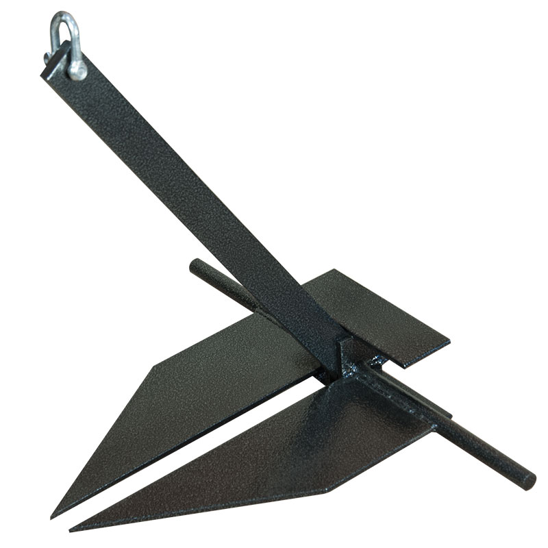

Вот тебе конструктив,
По моему - перебор для ПВХшки . Под таким острым углом , как на видио , ПВХшку удержит даже банка из под кофе залитая свинцом и весом 5кг .
Вот примерно тот же угол , как держит ....

извини,но это не якорь а деталь от дноуглубляющей драги....

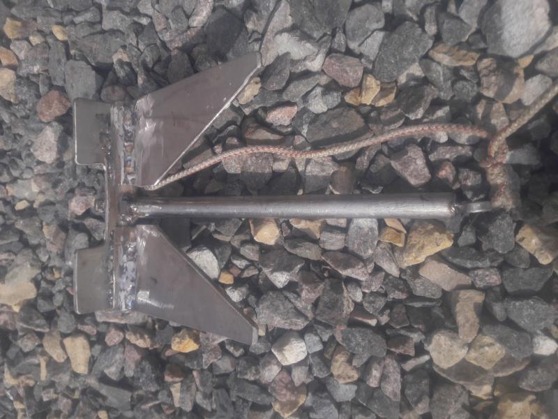

Вот тебе конструктив, а не бла-бла "драга-деталь"..
Видео испытания этой "детали" на воздухе со щебнем. Как думаешь, в воде эта "деталь" не зацепился за корягу, камень? Не углубился в Ил или песок?
https://youtu.be/p2suaZ6RQwo
Да не переживай ты так. Александр языком чешет, а ты расстраиваешься. Главное, чтобы работал и тебе самому нравился.
Я не чешу языком.У этого якаря широкая пластина навареная поперёк будут на иле суглине или песке,поднимать с собой в лодку сполведра грязи как драга ковшом.Вот поэтому так и сравнил.Это видно из конструкции.Оно надо??
Поперечная пластина нужна только для фиксации крайнего угла лап,да и то только когда иной ограничитель делать не хочется.Ине такого размера конечно.Да и форма лап- вгрызающихся свойств совершенно неимеет.
Я полагал что это очевидно. :pardon:
Если нужно усилить зацепные свойства якоря,или его вес,то это надо это делать иначе как то а не широченной поперечной пластиной превращающей якорь в черпак.И не широкими тупыми лапами.
Такой якорь работает по типу бульдозера а не якоря.ИМХО.и на видео именно это и видно.

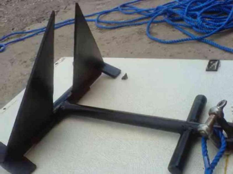

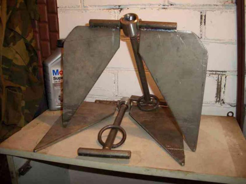

К примеру из тойже конструкции(чейто с сайта)
Поперечные пластинки меньше а зацепные и вгрызающие свойства увеличены острой формой лап.
При нужном весе такой якорь не поползёт по дну а встанет мертво.

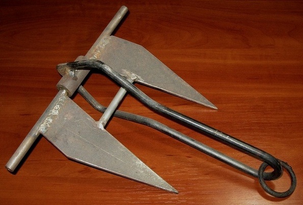

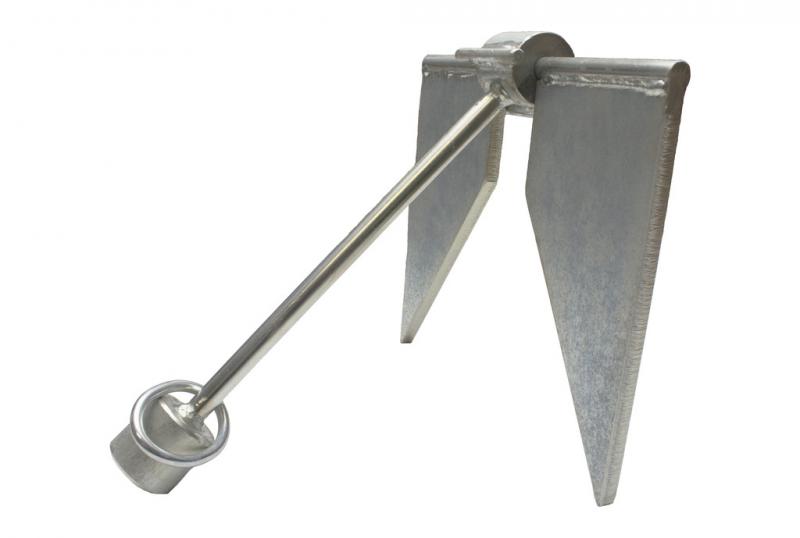

Такой конструкции якорей много:
И,на мой опыт и взгляд,последний на фото имеет лучшую конструкцию ограничителей поворота.И если ось лопастей не обрезать заподлицо а астаТАВИть см на 7-8 выходящими за край лопасти будет лучше.И сделать крепление болобешки к штоку на резьбе-то можно будет когда надо увеличивать вес якоря надевая на шток утяжеляющие болванки.(видел отлитые цилиндры из свинца с отверстием внутри)
а острый угол для резинки можно и обрезать.Не много,кромки в 10мм хватит-не проткнёт.

вЯчЕславович сказал(а):
Понял, тоже были сомнения. Заострил и уменьшил площадь поперечины
Как видно парень ты рукастый :) и настойчивый в деле!Со временем значит доведёшь якорек до нужных кондиций под свою лодку,и грунты твоей реки.
Не забудь поделится результатами..

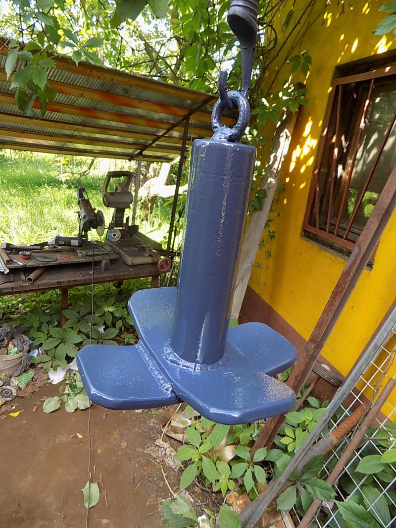

Озадачился :? якорем -почитал тему - заехал в магазин по дороге - задушила жаба за 3-5 кг металла 1500-2000 платить :shock: :hahaha: , выбрал конструкцию гриб - для ПВХ на озерах - сваял :) .Себестоимость 100 р. Можно было конечно ногу из трубы и свинцом залить, но свинца мало а болванка была..

Да, забыл, ТТХ изделия - вес 5500 г, размер 220х220х240, пошло 2 куска полосы 80х10 по 220 мм и круг 50 180 мм
