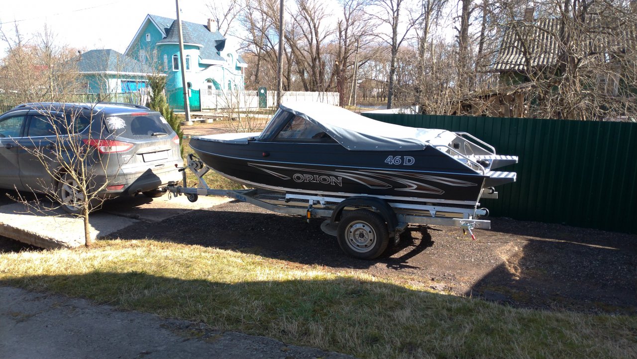

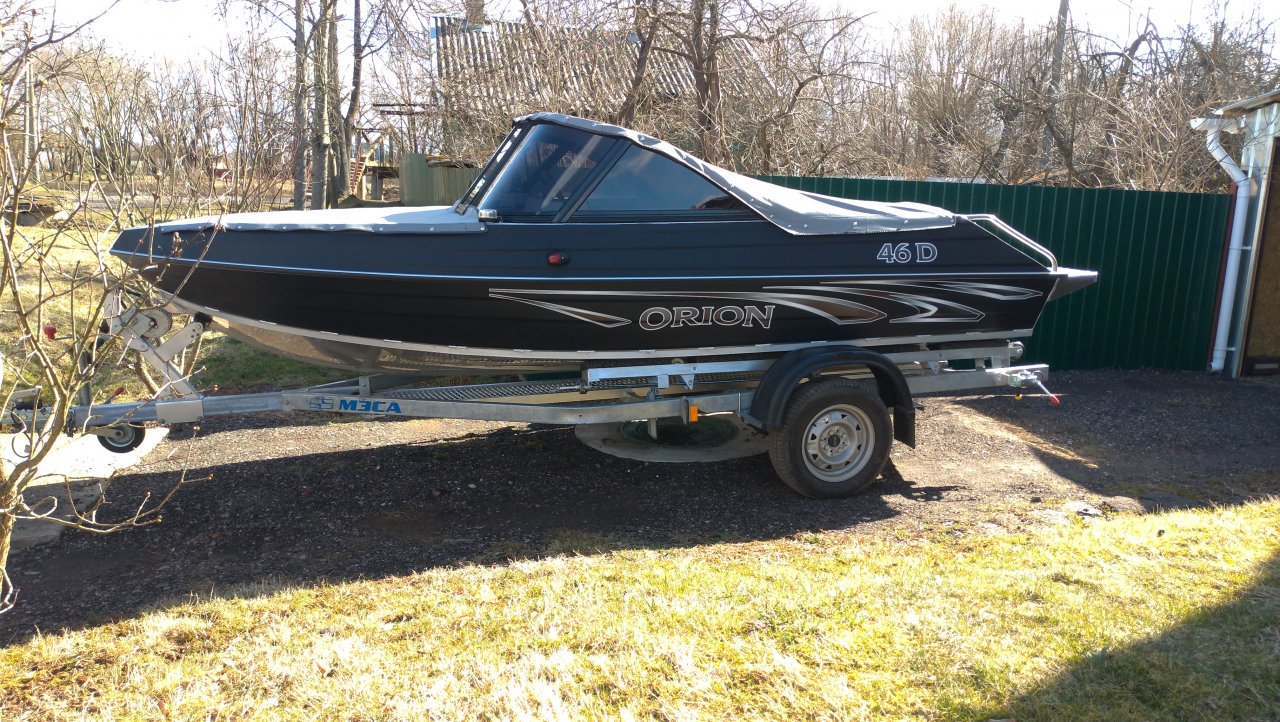

Ну вот, лодка стоит уже на обновленном прицепе

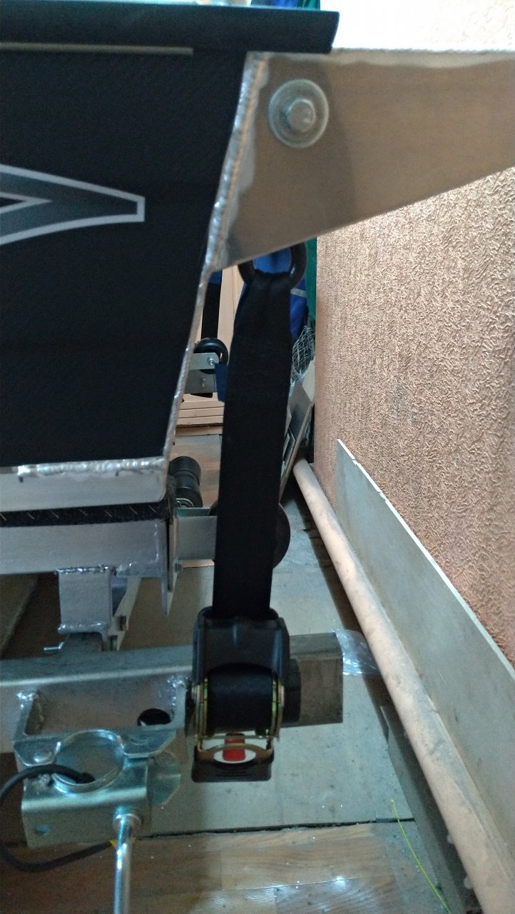

Поставил такие ремни,как будут работать отпишусь позже

Благодаря роликам спуск и подъем лодки с земли прошел легко и непринужденно. Своего Немана с воды было забирать гораздо тяжелее,чем Ориона с земли.Однозначно рекомендую!

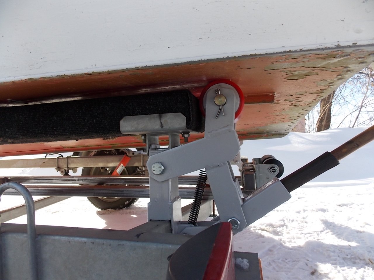

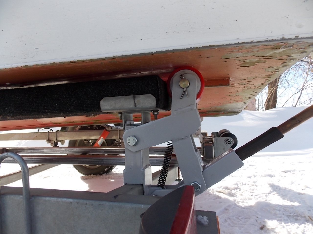

Не понял, чем проблемнее то? Ты вон какую большую работу провёл, а пару новых стремянок выгнуть не сможешь? Не верю. Тогда делай примерно так. Фото не моё, у Андрея(Танкист) стырил. Я с ним одно время консультировался по поводу приёмного ролика, он обязательно должен быть дальше концов ложементов. Иначе лодке будет "худо". На фото видно на сколько он дальше.
Да на самом деле можно сделать и так,но я пока воздержусь.Посмотрю как будет вся эта канитель работать на воде. Я думаю,что вообще ничего делать не придется.С воды поднять не с земли.А на землю было без проблем
Такникт супер зделал , нинадо никуда лезть что то крутить, в дождть , чтоб за шиворот текло , раз и все, при том что он часто с земли подымает

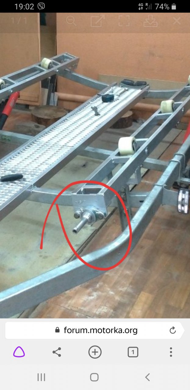

Андрей! Я перелопатил гору материала по переделкам! В том числе и работу Танкиста,но мне этот проект более зашел! Я не спонтанно решил делать такие ложементы.Сделать три-четыре оборота не проблема,лезть никуда не надо,достаточно присесть. Моя лодка в снаряженном состоянии будет за 400 кг и скатывается с прицепа сама,даже толкать не надо.Каждый имеет право на собственное мнение,но повторяться не нужно,ты уже высказывал мне про прицеп Танкиста.
Я сделал то,что хотел сделать. Если есть что добавить по конструктиву,то готов выслушать,а остальное от лукавого

Я вам ничего не говарю по поваду вашей работы , нравится работает , радуйтесь , сам я лодку подымаю с земли очень редко, и то за пару пузырей возле магазина народ приглашу подымят и окуратнентко снимут на землю поставят, это буду делоть счаз , за все время это втрой подьем с земли, первый постоновка на прицеп,. Для спуска в воду использую дашло ,удленнитель, и есче опорное колесо два штуки в плане поставить камерки , если воды мало хоть 20метров толкай пока лодка сама не слезит , при этом я ненапригаю лодку вессом в 400кг, . В вашем варианте я бы добавил на резьбу пылтники , один край закрипив там где ролик, набил бы смазкой и пыль и грязь и вода непопадала бы в ту часть резбы что вращается , цинк прослужит недолго, в моем варианте от роликов только беда , днище покрашу , нагрузку распредилить на все никак , тоесть полюбому хоть один будет довить болтше, лодка днище неровное

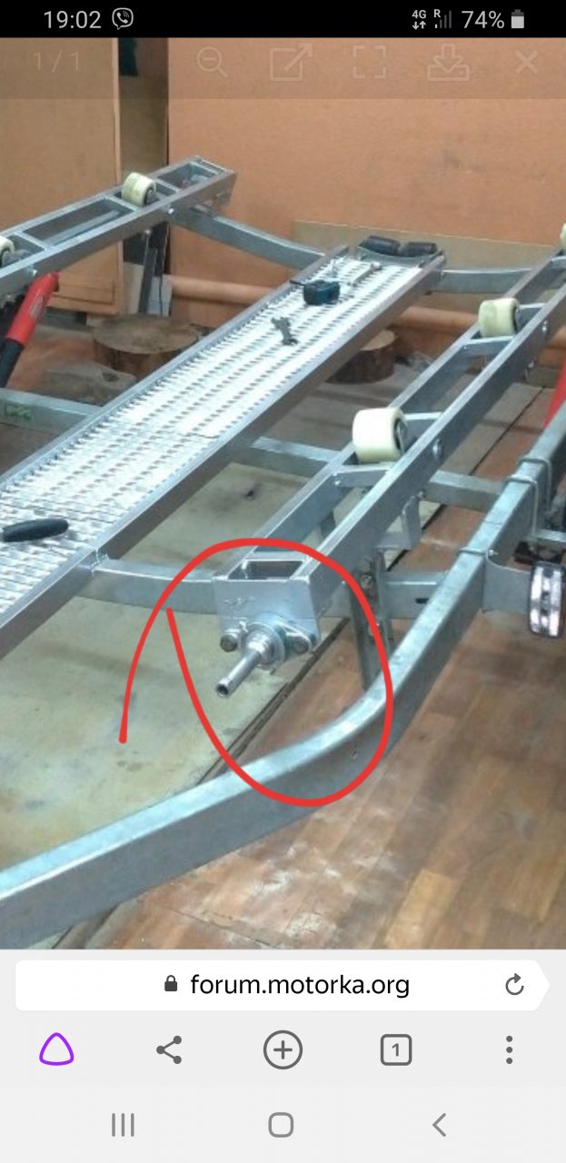

Андрей! Шпилька не крутится! Т.е она только связывает ролики между собой,можно было поставить обычный пруток 12мм.Крутится наконечник в опорном подшипнике.Там ход 3-4 оборота и это находится спереди ложемента. Резьба внутри наконечника

Резьба только здесь??
