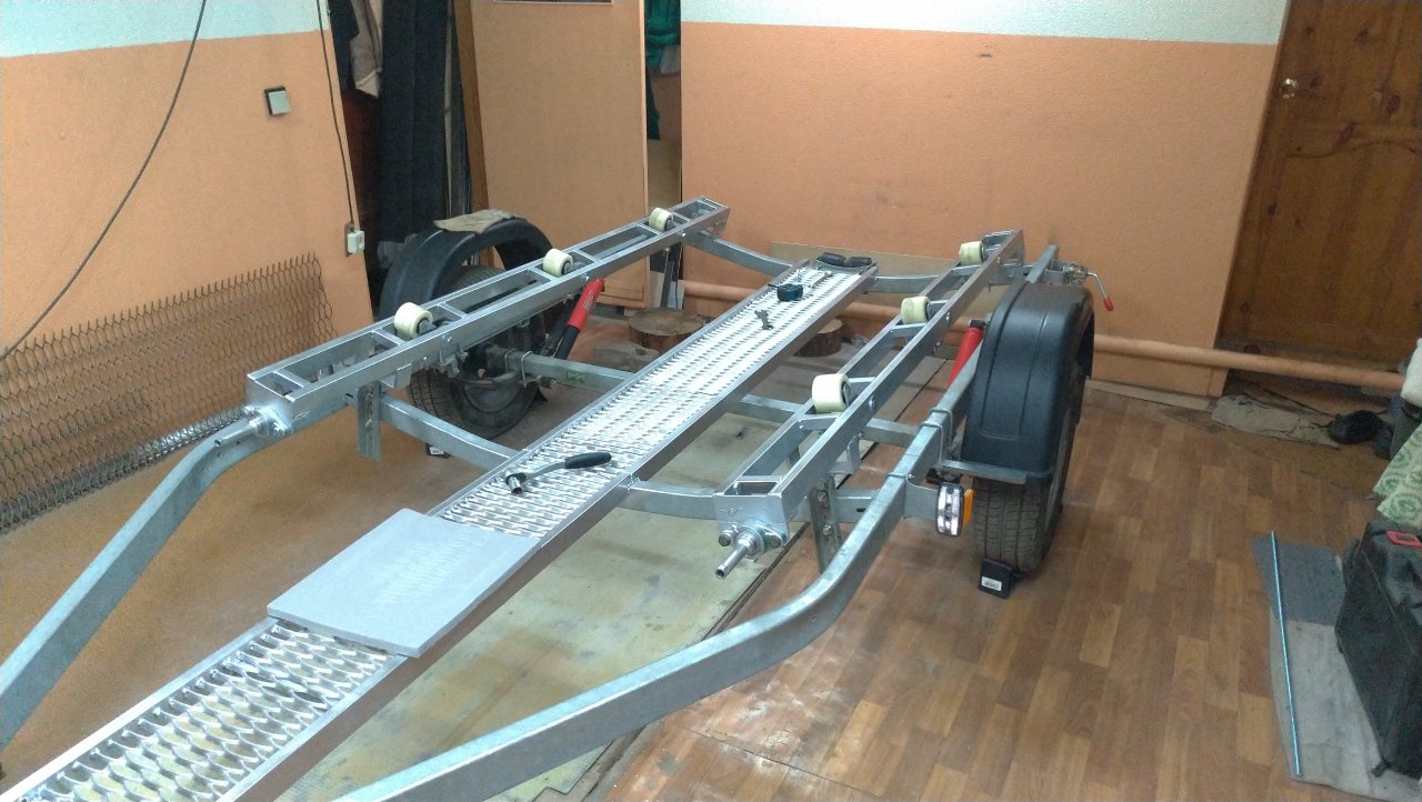

Я вчера попробовал поднять лодку на ложементах.Лодка без мотора. Поднимается на роликах легко,можно поднять и опустить просто рукой крутя за наконечник(но тяжело),ключом поднимается без усилий.Катается ,как по маслу.В общем я доволен затраченным усилиям.Попробую сегодня скинуть лодку на землю и начать делать трап.Ну а потом все разбирать и красить!

Саш, а вот по опыту с прежней лодкой, нужна тебе эта механизация? С одной стороны советские лодки не такие тяжёлые. Я тоже колхозил сначала, потом все снял к чертовой матери. Корма чуть всплыла, а дальше как по маслу. Может современные тяжелее и в этом причина?
Привет! Дело в том,что во второй половине лета у нас мало воды. Бывает,что прицеп можно закатить только по половину ступицы. Лодка с мотором будет примерно за 400кг. В таких условиях я ее с прицепа не столкну

Сегодня скинул лодку на землю с прицепа! Я и не думал,что это будет так легко! Сделал половинку трапа,завтра доделаю.Сделал для себя вывод-такая конструкция это вещь! Усилий по скатыванию лодки с прицепа нет.Ложементы сделал с уклоном к корме и лодка скатывается сама.

Александр а можно сделать фото ролика поближе сделать,и размеры? Если это конечно не коммерческая тайна)))
Тайны нет,через 5 минут сделаю!
176173
176174
Размер ролика 80 на 60

Дима! Если есть вопросы,могу скинуть подробные размеры всех деталей и чертеж деталюшек,которые точили токари.

Тоже интересны чертежи. Мастера ТЗ с ютюба не работают.

сяду,расчерчу все и выложу на всеобщее обозрение!
Будем очень признательны Вам. Работа сделана достойна, надеюсь, что с лодкой будет теперь на порядок легче справляться на мелководье.

Глядя первое фото подумал что оцинковал всё, но потом увидел покраску. ...уительно всё получилось. :good:

Финиш,друзья! 6 дней на карантине не прошли даром! Я славно поработал и доволен результатом!
