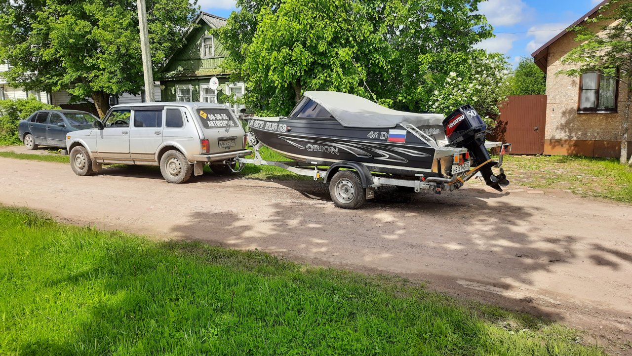

Приветствую друзья! Закончил свою водномоторную тему! Лодка передана(продана) в хорошие руки. Жаль было расставаться,но такова жизнь. Теперь я сухопутный:)
Всем добра и семь футов под килем!
