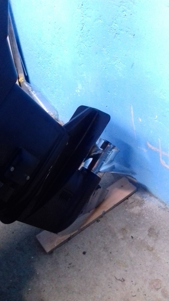

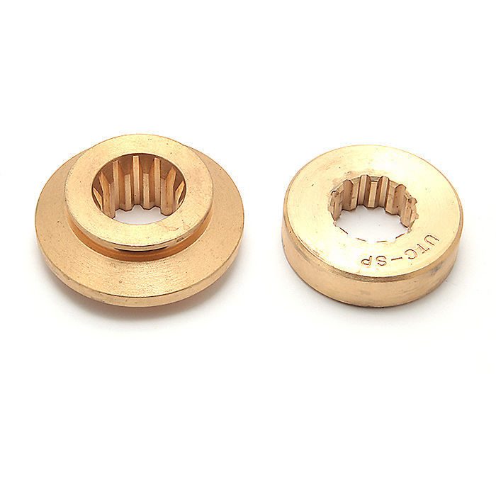

Винт SOLAS 11 1/8 х 14 Нерж. Артикул: 3331-111-14 он вроде как под ямаху в идеале, но с этими втулками UTC-KT Комплект крепежный , становится как родной.
179157
179158

Какая у Вас лодка и какие показатели по оборотам(максималка и крейсер)? Скоростные показатели на разных оборотах? Если не трудно.

Лодка Обяха-3, макс 5750 об скорость 63.5 км.ч, крейсер 4200 об скорость 48 км.ч. Сразу поясню, лодка условно тримаранная, дно плоскодонка, утяжелена квинтетом и всякими ништяками, типа лебёдки и т.д. У вас лодка более килеватая, и все эти показатели думаю должны быть лучше.

У меня лодка значительно тяжелее,вот в чем вопрос! Хотя показатели примерно равны.на 14 люминьке 47 на 4500об и 59-60 на 5600 об
