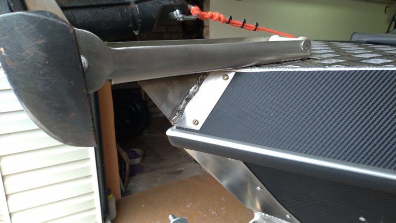

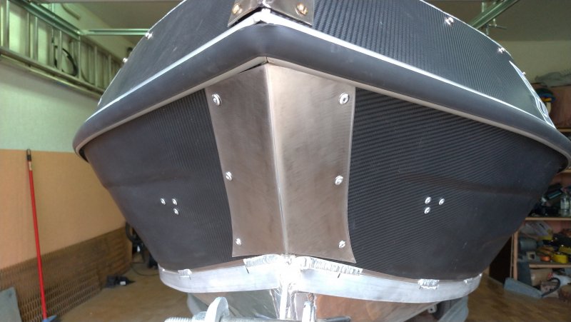

Сегодня вновь чесались руки..... сделал усиление роульса и прикрыл пластиной из нержи нос,дабы избежать ударов якоря по борту и
пленке
Роульс теперь стоит мертво! До этого верхняя часть крышки гуляла здорово,пластину снизу крышки убрал,так как болтался сам роульс с якорем на кочках

Броня крепка и Орионы ваши быстры. :good::hahaha:
Другого выхода нет! На втором выезде проверил лебедку,роульс я укорачивал. В результате подъема якоря был получен легкий удар по носу.Вот я и начал мудрить.Пусть лучьше по пластине лупит,ее я заменить смогу,а вот мятый борт рядом с носом вряд ли!
8 534
3 280
Да-хорошая лодочка получилась в итоге!Главное-чтобы самому нравилась и все устроило бы!
