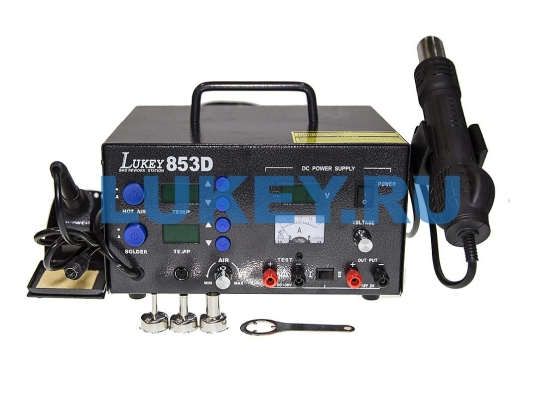

Если правильный провод и кабель, припой, флюс и паяльная станция с четко поддерживаемой температурой жала, и фиксацией провода,ничего никогда не отломится. Техпроцессы на космос и военную приемку как писались технологами на пайку так и пишутся. Паять надо правильными материалами. Если написано в техпроцессе пос 60, то и надо 60 градусами паять, а не дедушкиным паяльником температуру на котором по шипению слюны определяли..... Гагарин в космос полетел на ракете где провода обжатые были? И равнять импортные авто с проводами с рынка глупо. На оборудовании стоят Хеллукабель или попроще Лапп кабель. Проводам с рынка далеко до них, на тот же излом.
дедушкин паяльник:

Хочется похвастаться и пообсуждать пайку? Я готов. Дедушкин паяльник калиброван? И тогда уж надо дальше продолжить и выложить характеристики на провод (кабель) ,припой,флюс, Промывку(смывку) Ну и фото НОРМАЛЬНОГО соединительного разьема проводов. И желательно Техпроцесс написанный технологом на пайку любого завода где приемка Минобороны. И поговорим. Иначе одна болтовня...

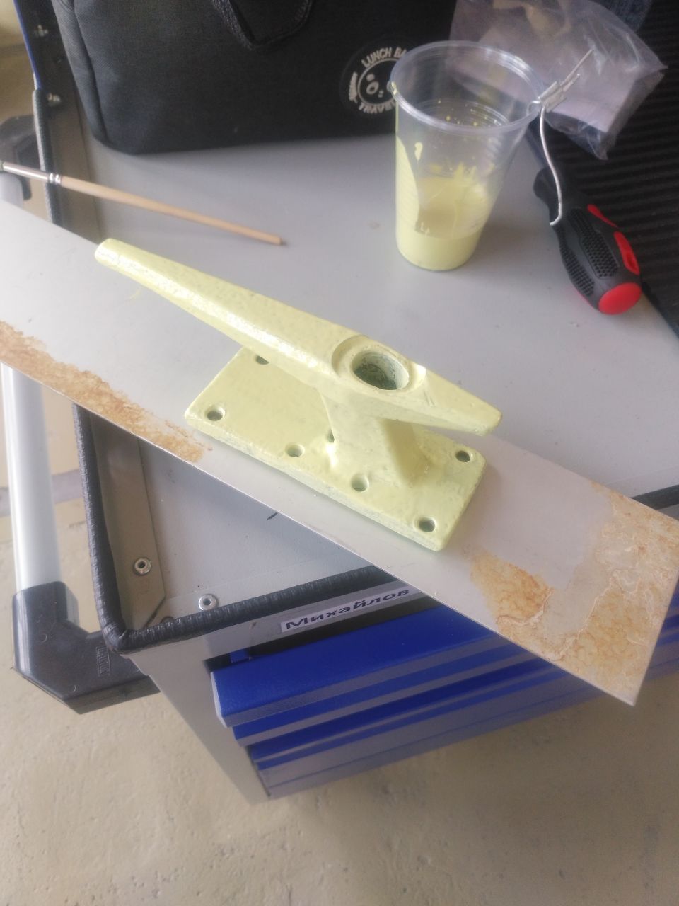

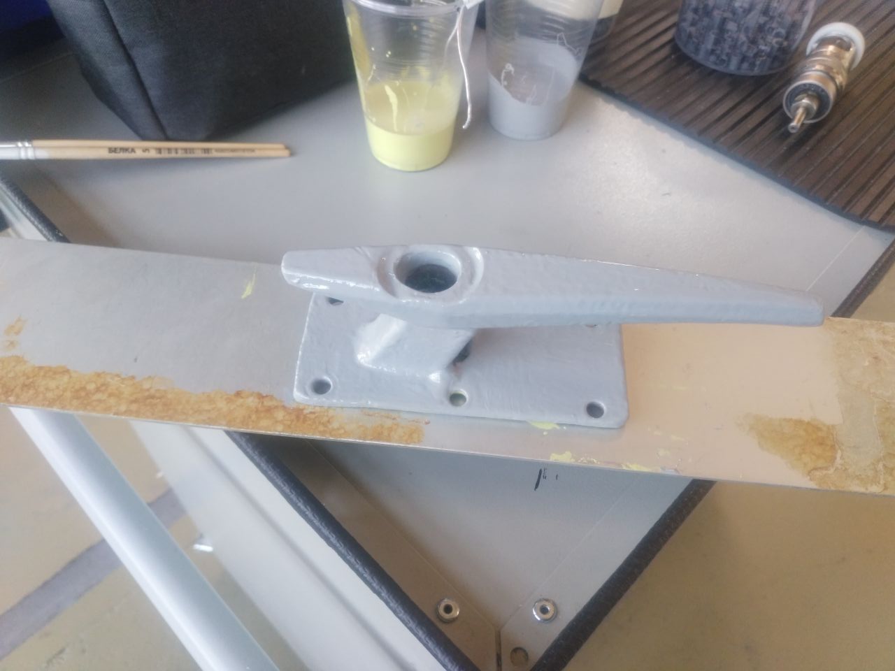

Сегодня на работе привёл уключинку в товарный вид, завтра другую придётся так же доводить до красоты, красил сначала ЭП0215 потом на 2 часа в печку на 60 градусов и потом ЭП140 и так же на 2 часа, результатом доволен :crazy:
