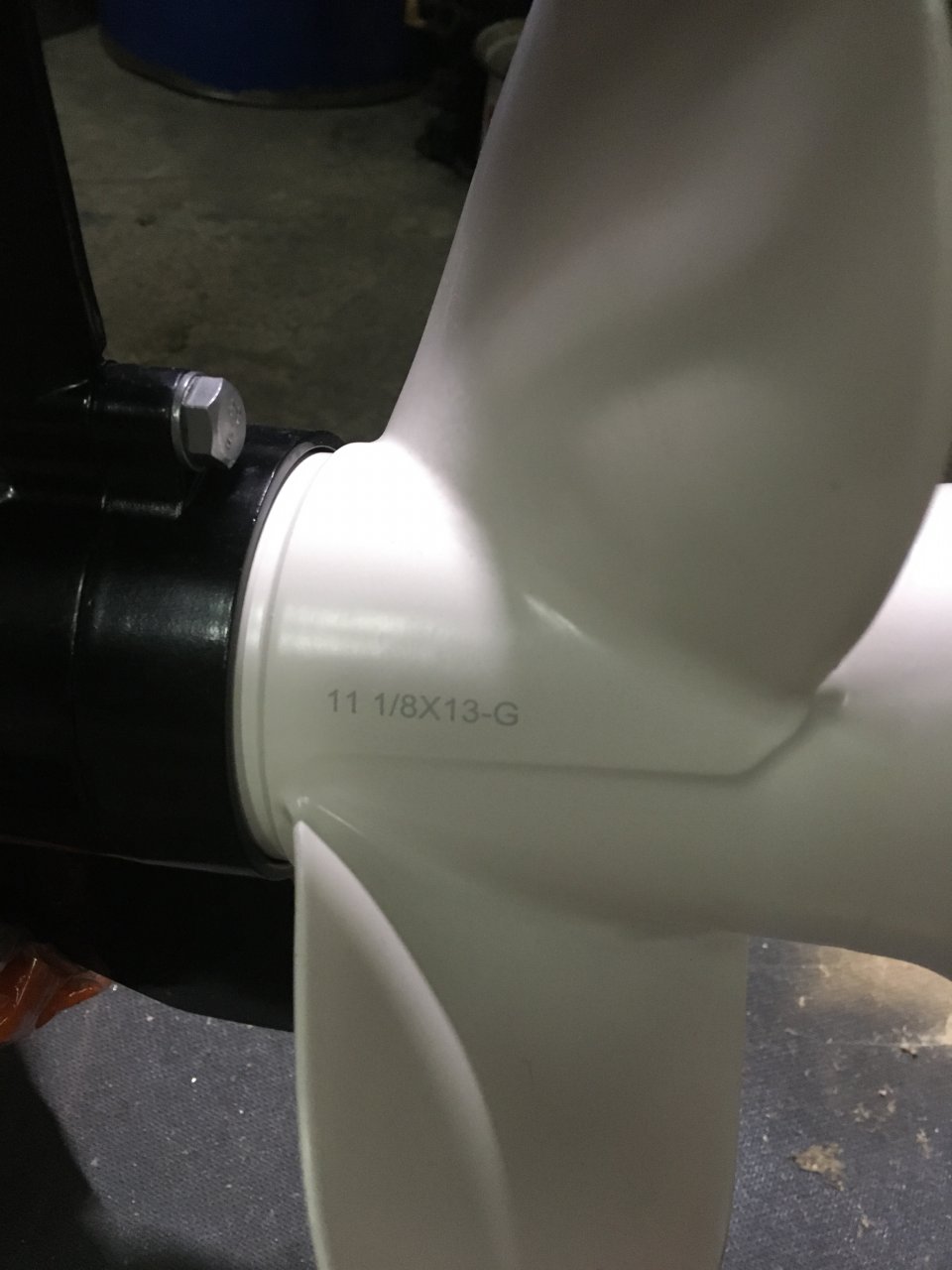

ну допустим у тебя винт с маркировкой...
3 х 11-1/8 х 13
3 -число лопастей( обычно без нее маркируют)
11 1/8 - это диаметр твоего винта.
13- это шаг винта
3 х 11-1/8 х 13 G также бывает ещё в конце маркировки стоит латинская буква, которая означает количество шлицов на валу...

Немного понятнее, спасибо))) теперь вопрос с диаметром, на практике кто какой ставит?
диаметром наверное для тебя пока рано играться, хотя на на 40-ке диапазон выбора приличный.
начни с шага винта.
Штатный винт на 40-ке Ямаха по-моему
11-1/8 х13
3 х 11-1/8 х 13
13- это шаг винта

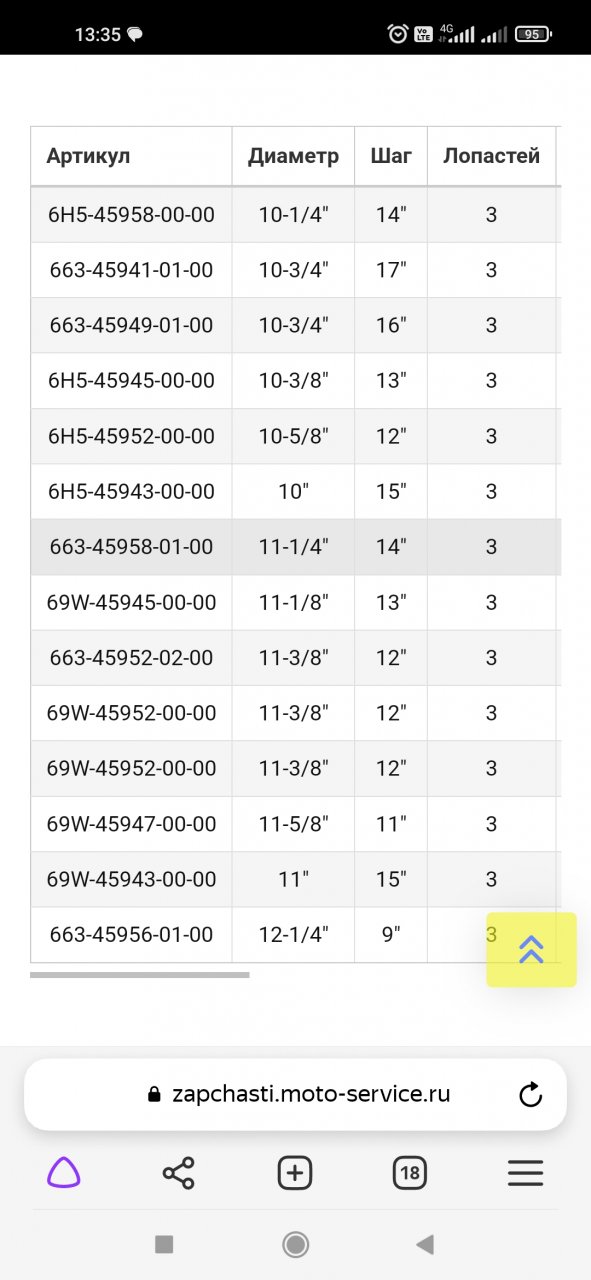

У меня как раз с буквой G

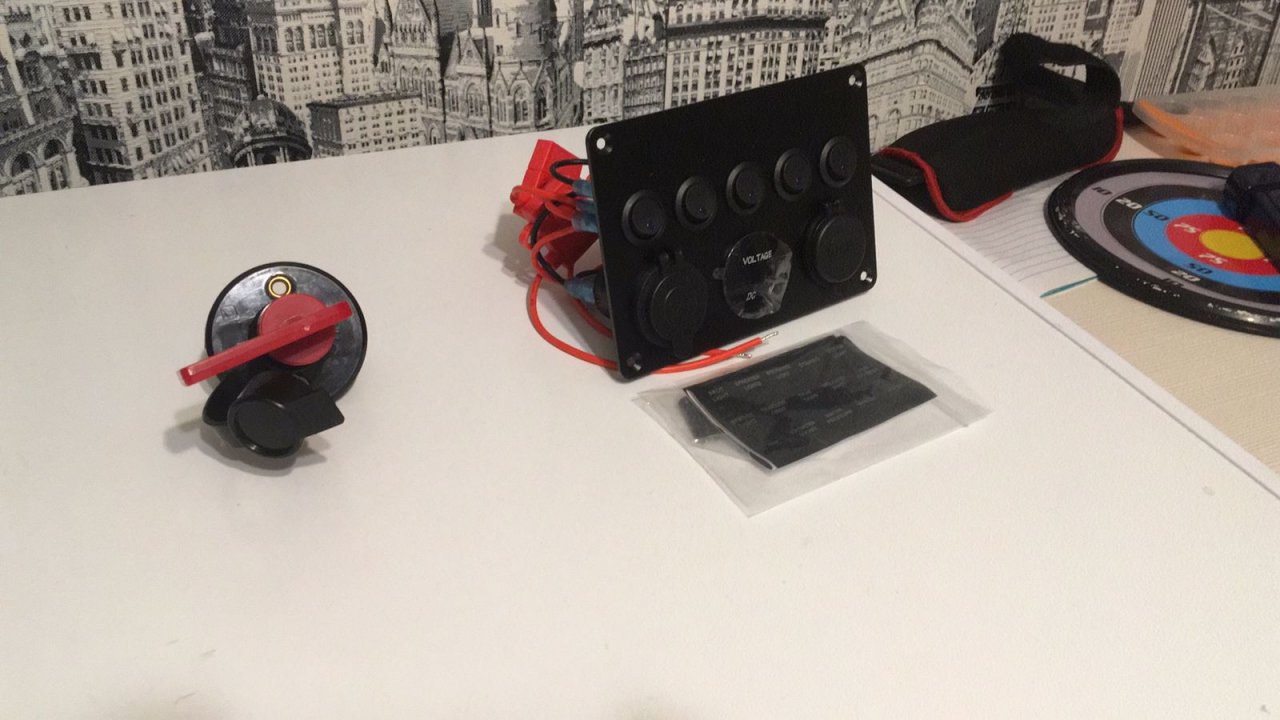

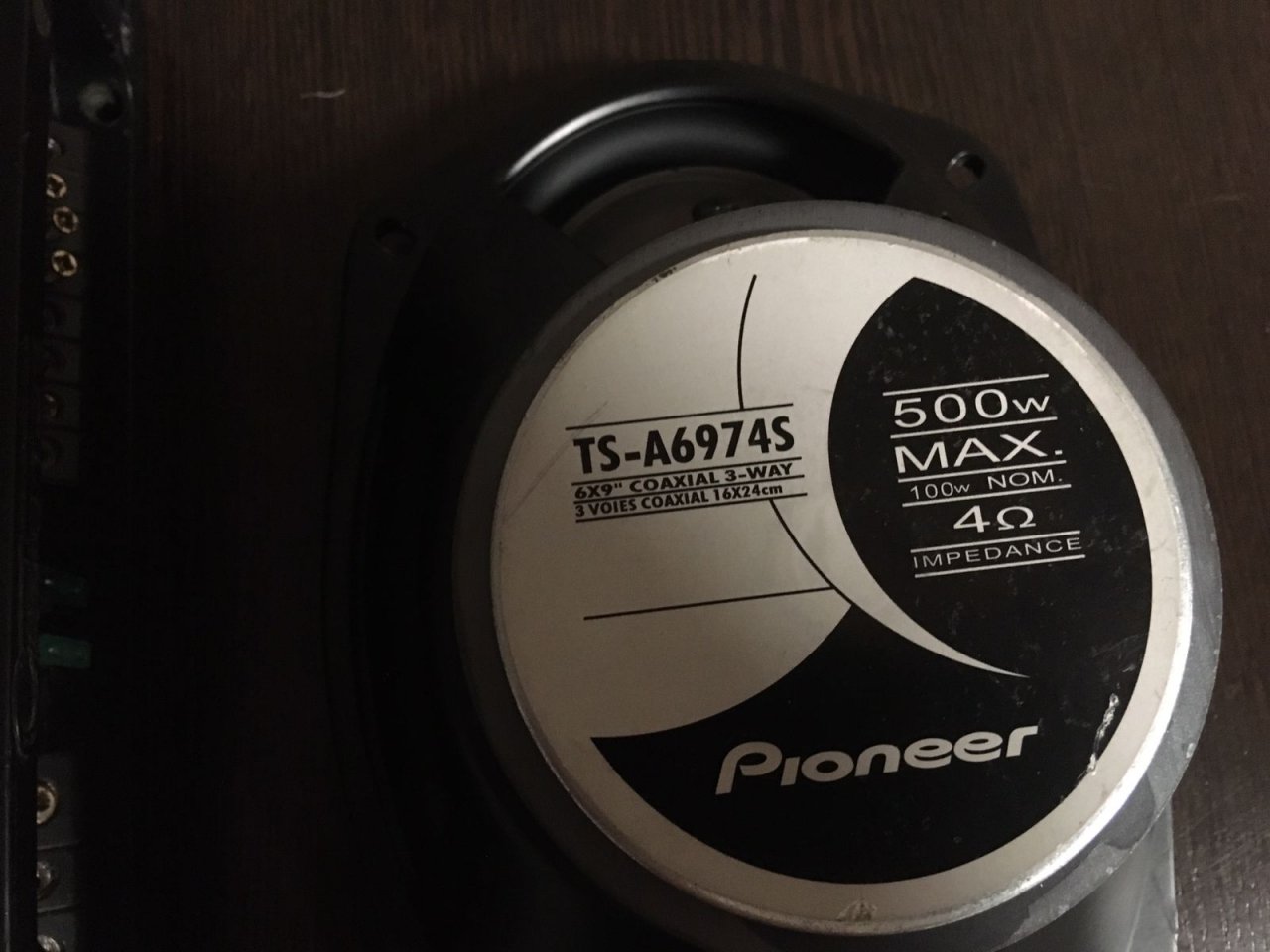

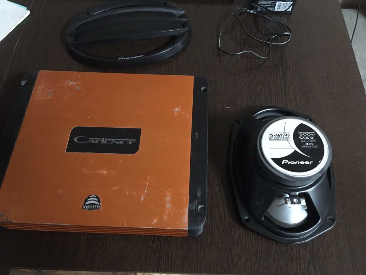

По тихоньку собираю ништячки, к сезону надо быть готовым, усилитель 4х125, будут только колонки саб ставить не буду, на панельке с выключателями проводку перекопаю немного на мой взгляд не правильно, мотор тоже по тихой перевожу на дистанцию
29 861
8 755
Ратомка Беларусь
А где усилитель 4×125? Что за он
