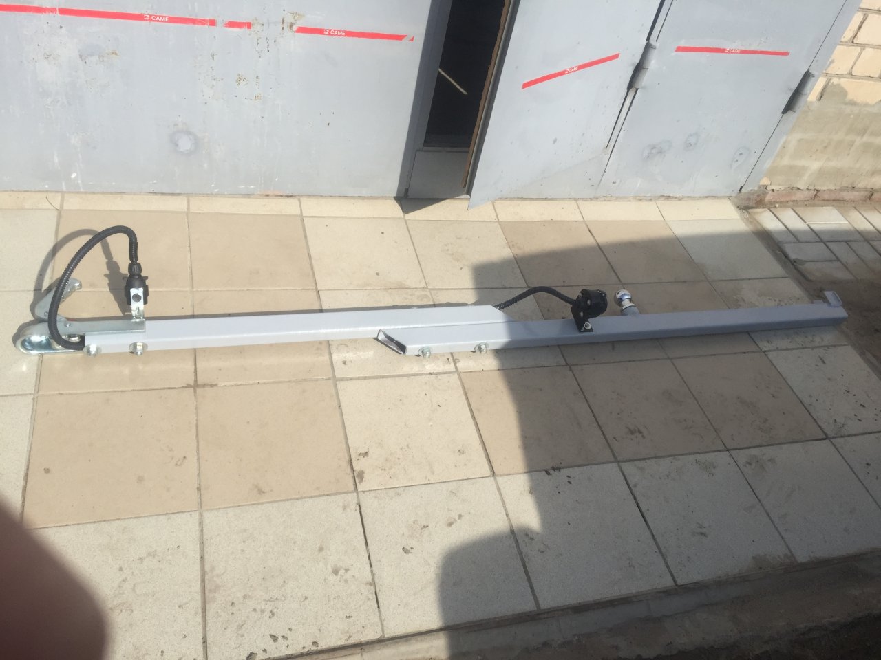

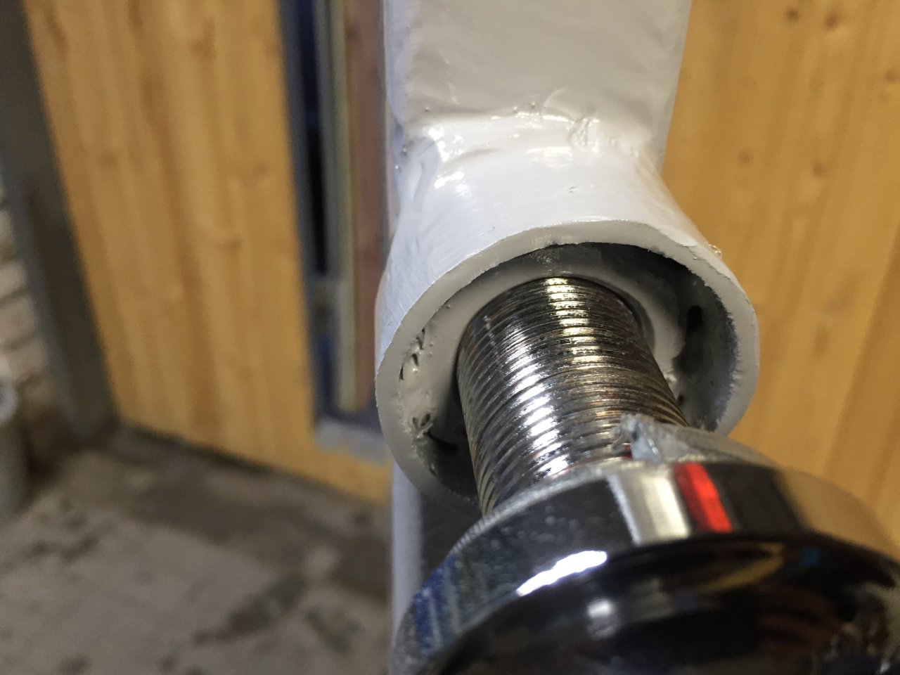

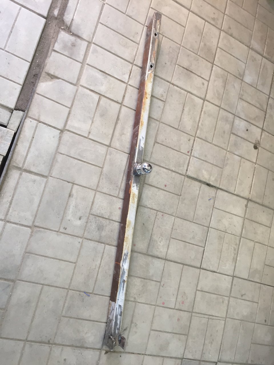

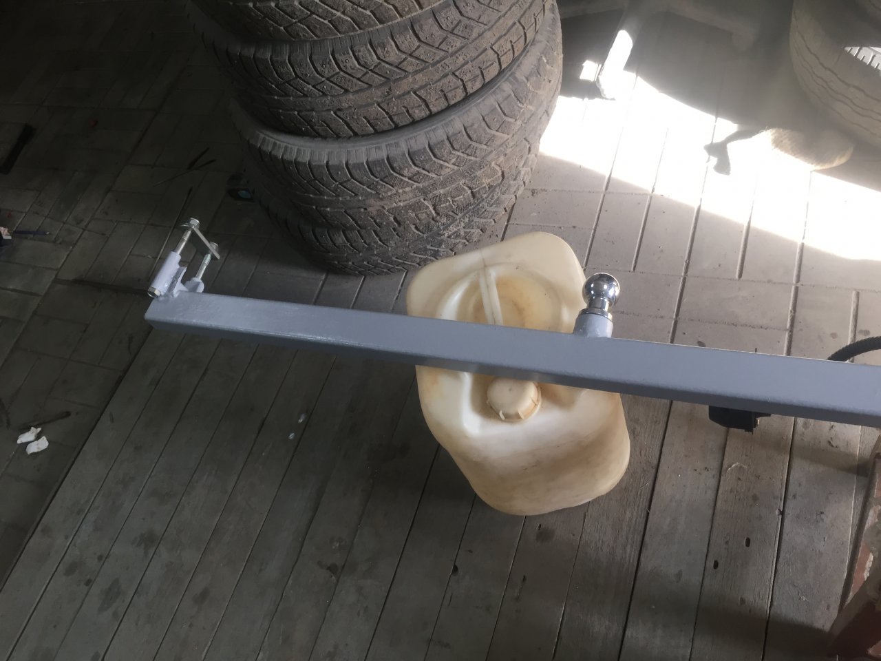

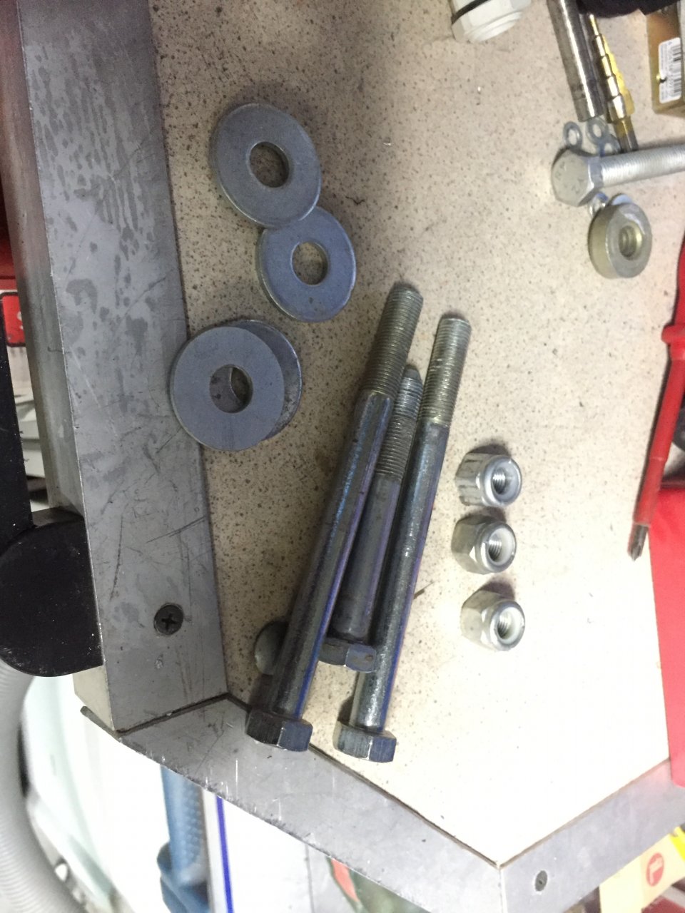

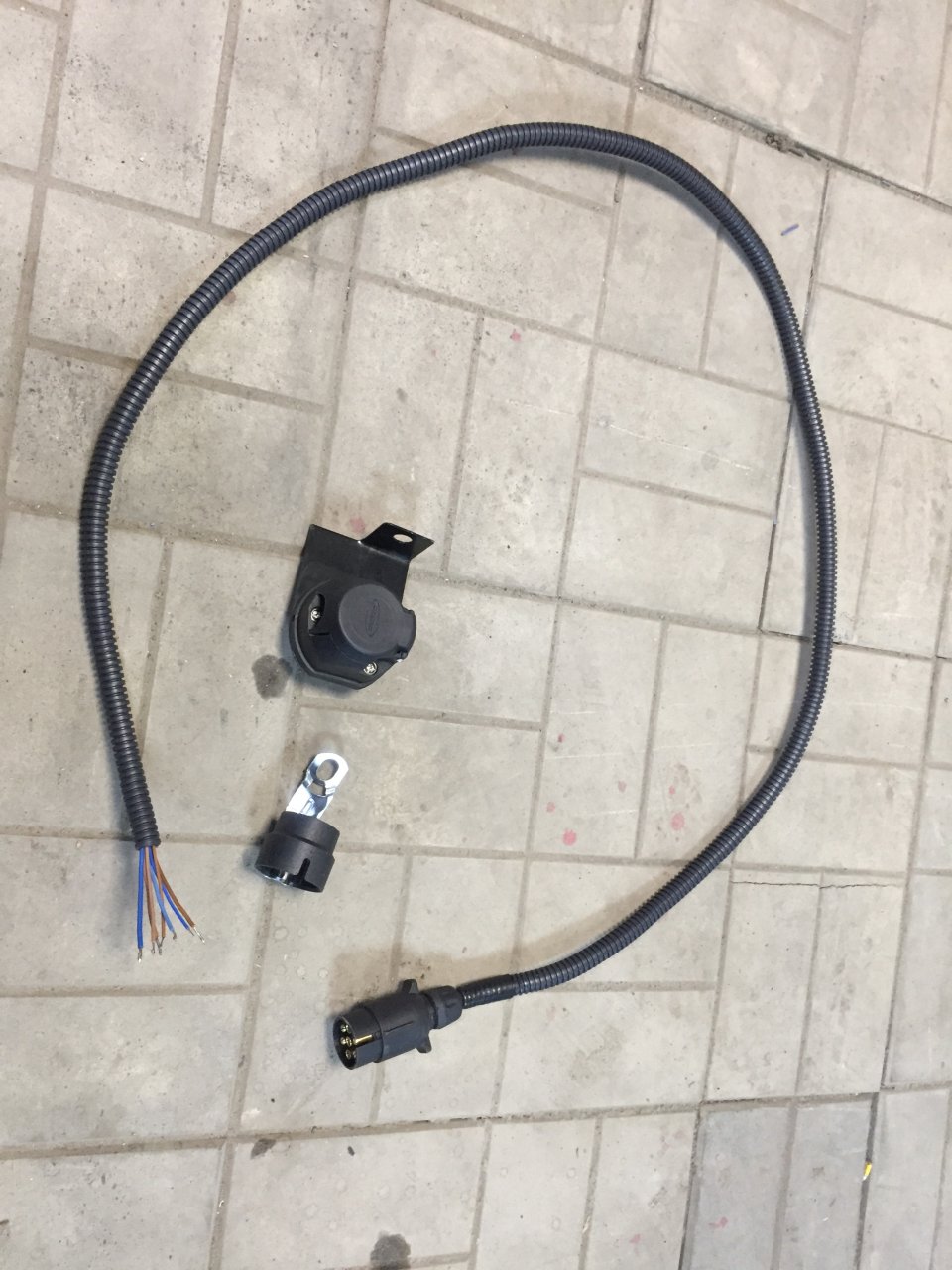

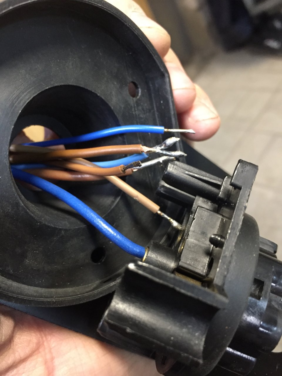

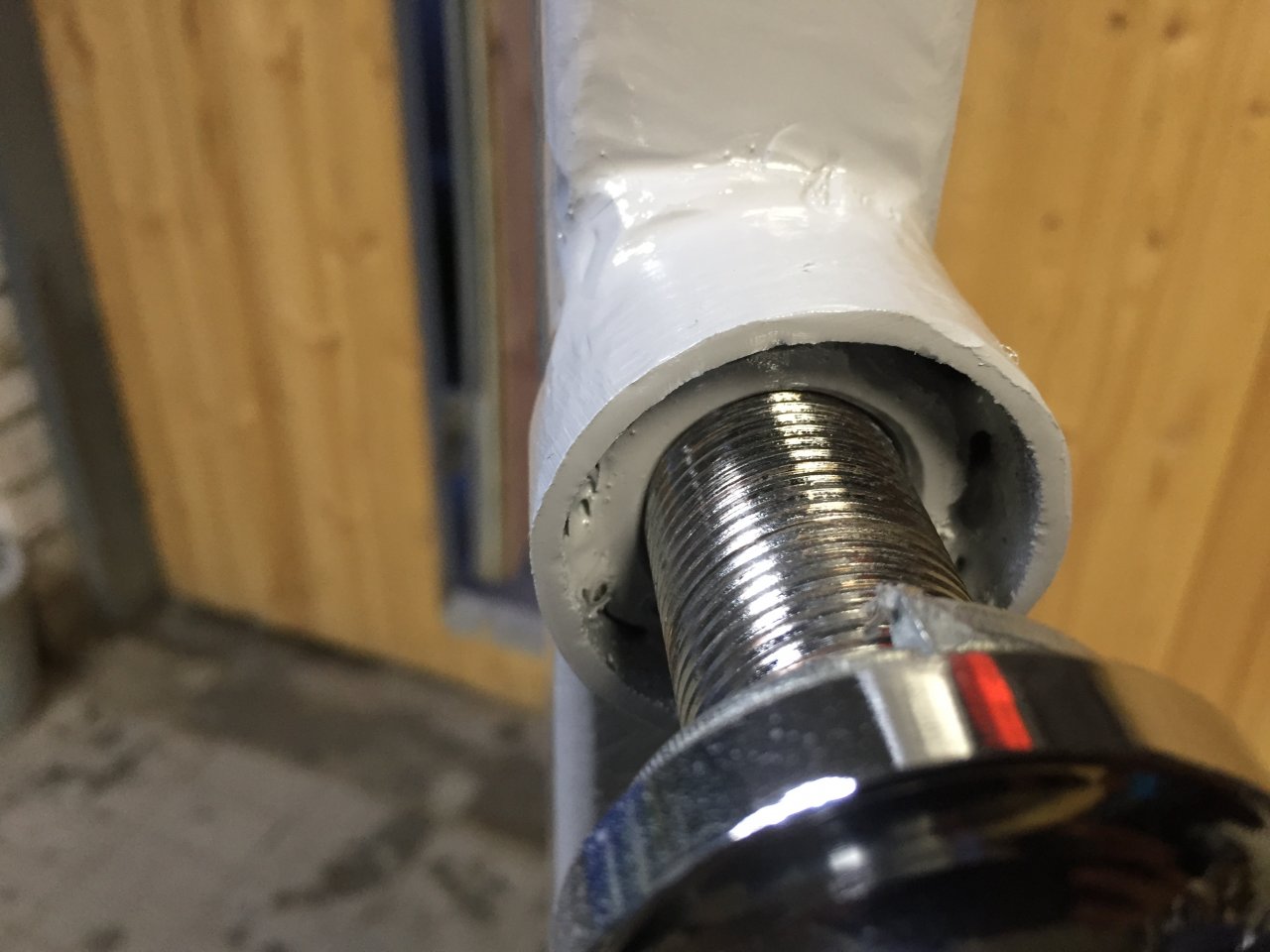

На выходные для занятия рук прикупил деталюшки для удлинителя дышла. Сцепное устройcтво, шар, скобу, болты с мелкой резьбой и самоконтрящимися гайками, вилка, розетка, кронштейн.
Трубы квадрат 40х60 толщина 3 мм.
Удлинитель состоит из 2 х частей, его можно укоротить при необходимости, пока не сверлил отверстия для укорачивания, нужно пробовать с существующей длиной, вылет от прицепа 1,5 м. Длиньше уже просто опасно, хоть и речка недалеко.175890175891175892175893175894175895175896175897
Удлинитель состоит из 2 х частей, его можно укоротить при необходимости, пока не сверлил отверстия для укорачивания, нужно пробовать с существующей длиной, вылет от прицепа 1,5 м. Длиньше уже просто опасно, хоть и речка недалеко.Посмотреть вложение 175890Посмотреть вложение 175891Посмотреть вложение 175892Посмотреть вложение 175893Посмотреть вложение 175894Посмотреть вложение 175895Посмотреть вложение 175896Посмотреть вложение 175897

По задумке, это для спуска лодки и переезда на короткие расстояния по хорошей дороге.
На короткие растояние перевозка желательно в поле где безлюдно, (это моё мнение, )а вот как удленнитель так вроде нечего, я делал немного проще и легче, (фото негрузятся)
3 159
1 311
Думаю что для удлинителя розетка с вилкой, это лишнее. В основном его используют для слипа и подъёма.
Есть такое.))) у покупных удлинителей тоже есть розетки, МЗСА например, цена 9000 р.

Для удлинения дышла прочней взять два уголка чем трубу.

Прикинул на прицепе, всё в норме, люфты убрал путём установки дополнительной скобы посередине.
