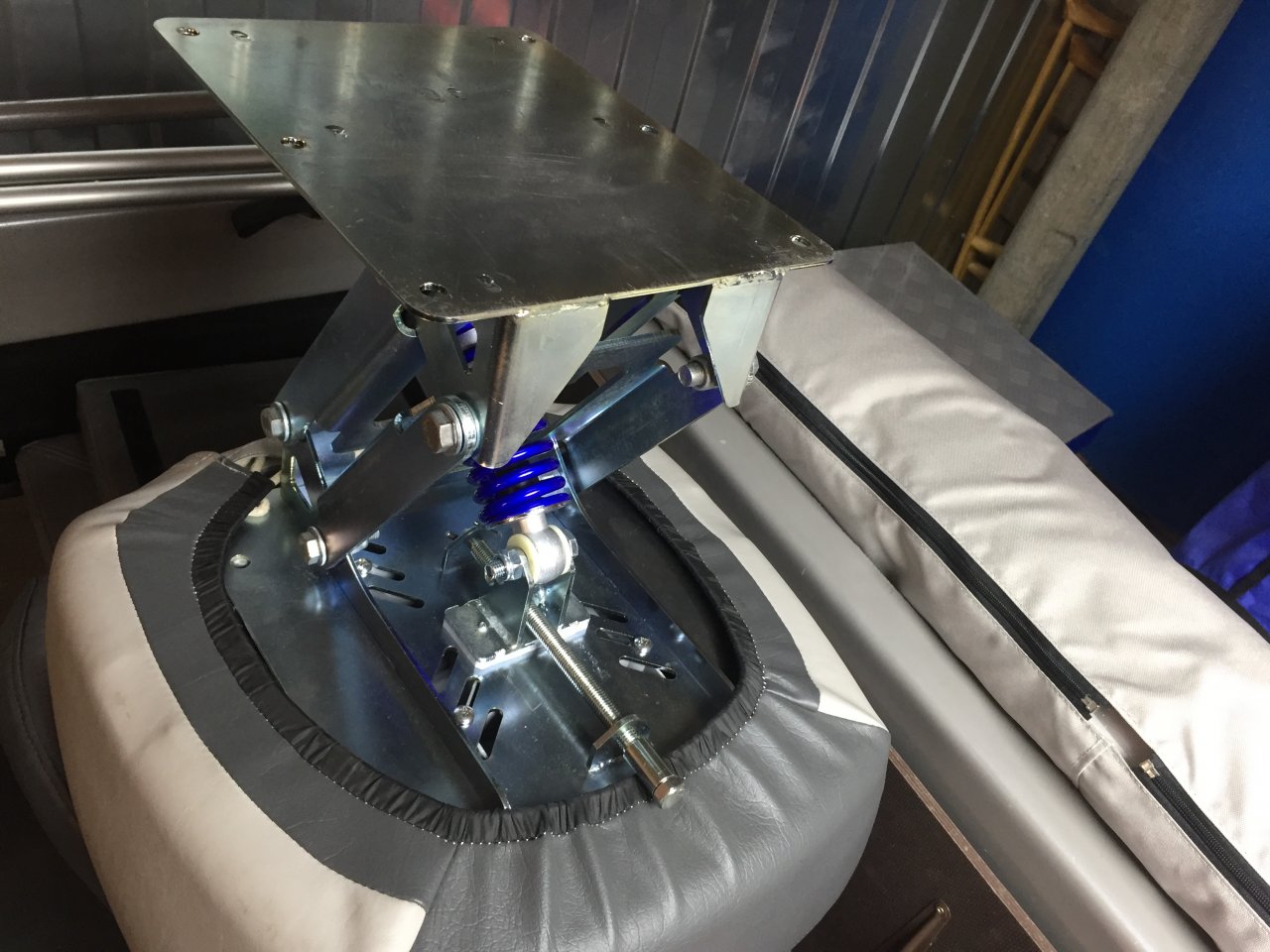

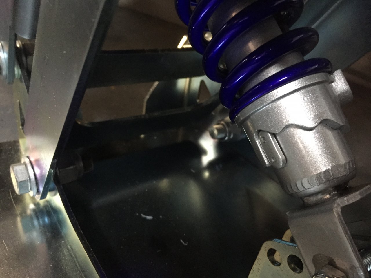

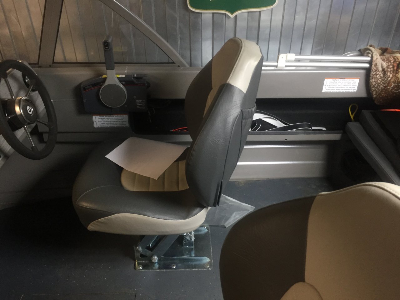

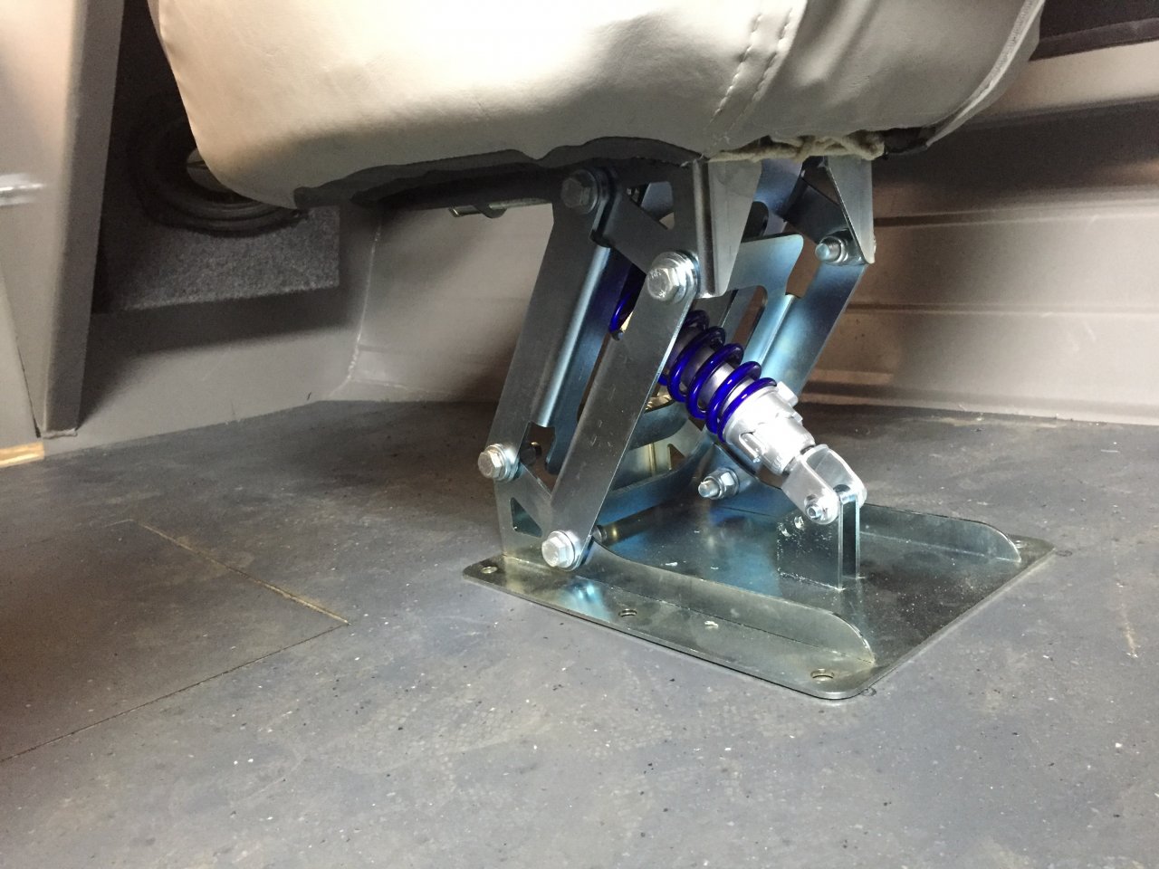

Сезон приближается, закупил немного ништяков для лодочки. Один из них, модный нынче аксессуар, стойка амортизационная. Говорят спасает спину на волне, пока не испытывал, ранее ни у кого не видел. Буду пробовать на себе. Есть конечно хорошие варианты с гидравликой, подобные используются у дальнобоев в седельных тягачах, но ценник там космический. Начну с обычного, пружинного, без наворотов, поворотов и всяких там особенностей.

вещь хорошая, как в мотоцикле регулировка жосткости, отпишись как на будет работать

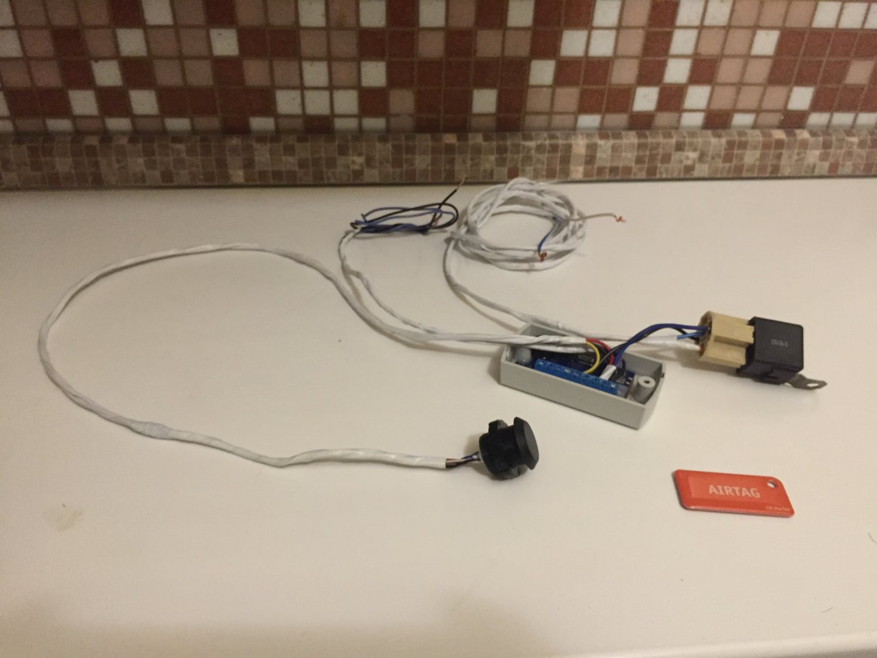

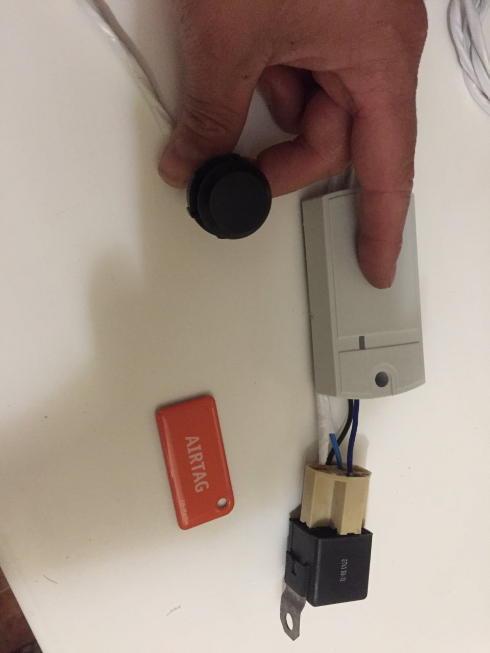

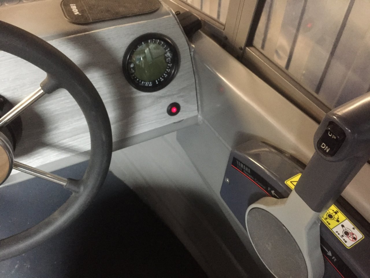

На машинке от мотора прокручивает ключ, скорее всего у предыдущего хозяина ключ был утерян и он прокрутил замок, теперь в него можно вставить любой ключ. Что бы хоть как то ограничить доступ иным лицам, замутил приблуду в виде дополнительного реле с блокировкой. Управляется реле от контроллера со считывателем ключей и карт стандарта ЕМ Marine, Proximity card. Для этого приобрёл врезной считыватель, буду ставить на панель приборов.
Логика такова: включил размыкатель, реле сработало, разомкнув контакты замка зажигания, подношу карту, реле сработало, контакты замкнулись цепь замкнута, сигнал проходит (+), можно заводить двигатель, попутно этот же сигнал, но уже после замка зажигания управляет силовым реле АСС-это панель приборов и все потребители в лодке.
Есть конечно готовые реле на радиоканале, но на рыбалке можно запросто потерять брелок или сядет батарейка или попадёт вода в корпус. Тогда как ключей можно сделать великое множество и им не страшны воздействия окружающей среды.

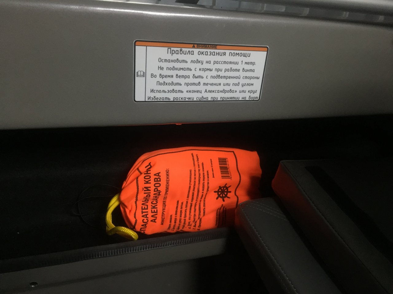

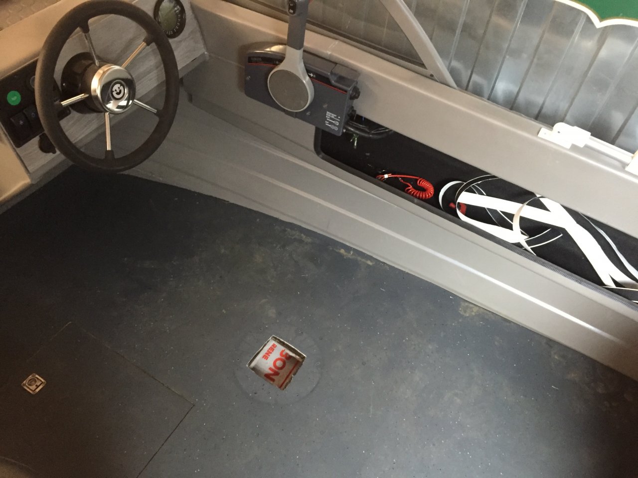

Установил свою блокировку, пока не подключил разрыв цепи. Планирую перехватить (+) красный провод на машинке.

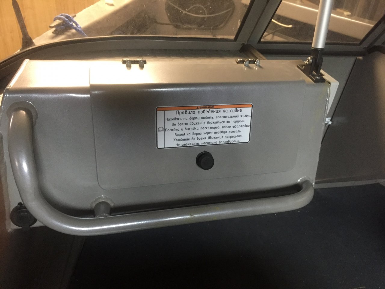

Попутно залепил бортовые номера и наклеечки для пассажиров с предупреждениями.

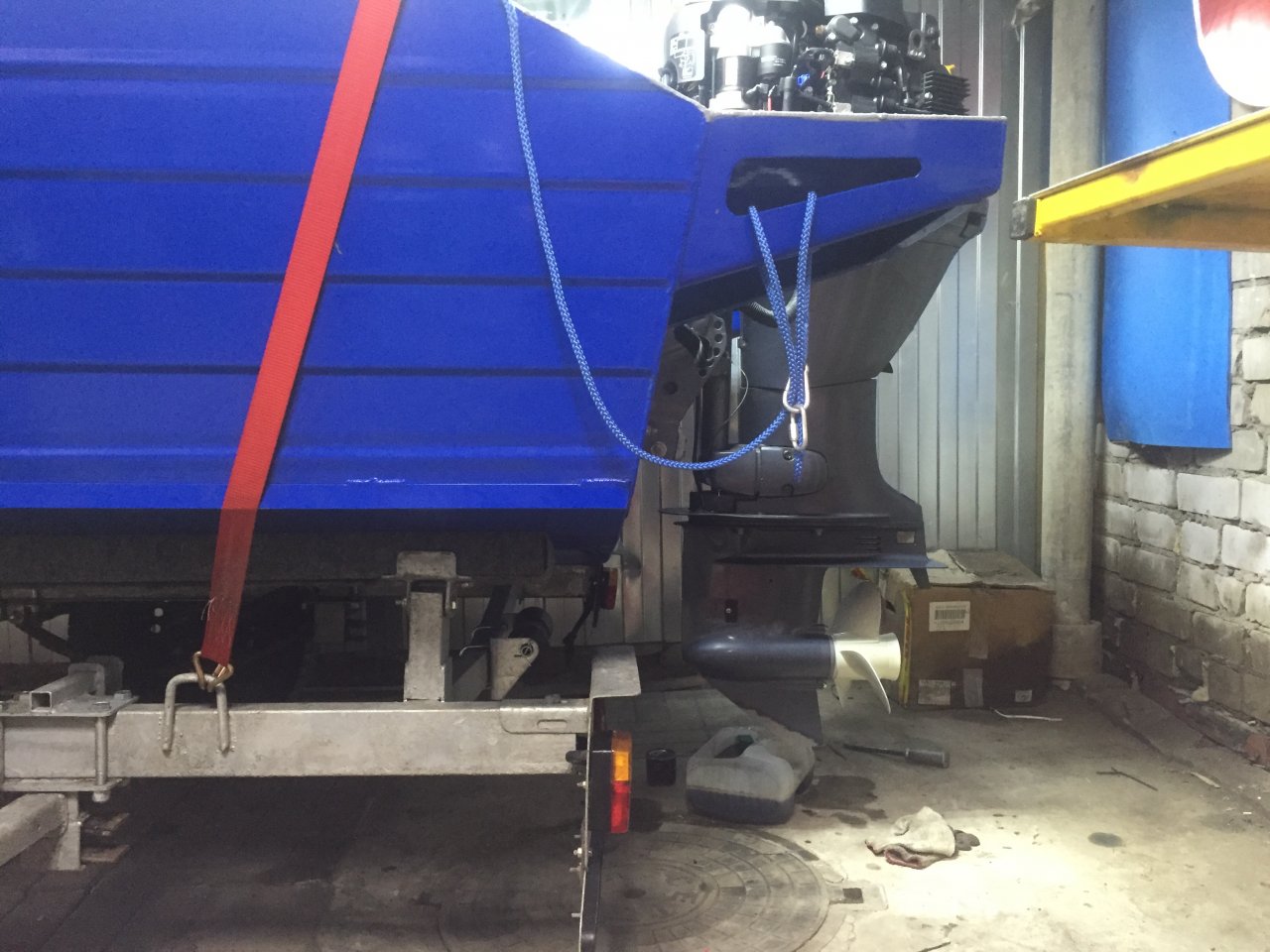

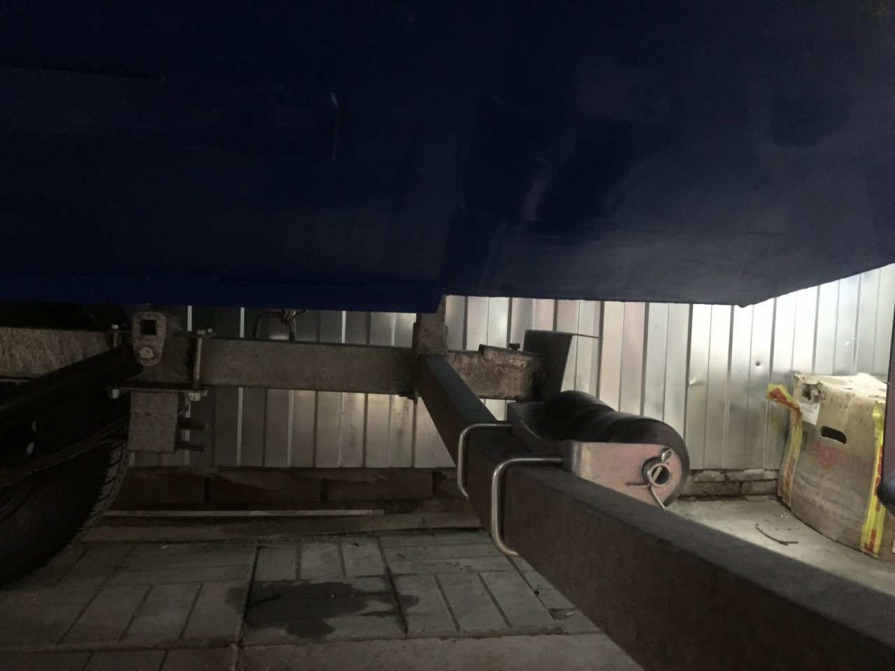

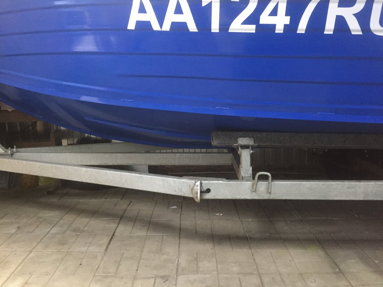

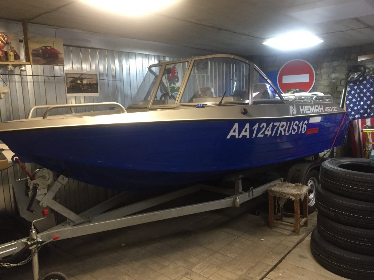

Упор на телеге нужно дорабатывать. Лебедка должна быть выше буксировочной проушины и дальше отнесена к дышлу. Последние 15-20 см при подъёме с воды могут стать проблемой в данной конфигурации.
Покажите ещё ложементы сзади. Корма должна стоять на них и не висеть.
Это прицеп не для этой лодки
Лодка целиком лежит на ложементах, спереди немного идёт на взлёт, лебёдку буду переделывать и ставить удлинитель дышла.
Всё приходится дорабатывать, прицеп не исключение. За те деньги что я его купил это простительно. Изначально хотел на самоделке возить, но до воды 1,5 км, 400 м из которых, нужно ехать по дороге общего пользования.

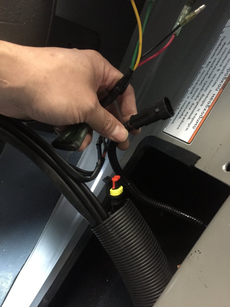

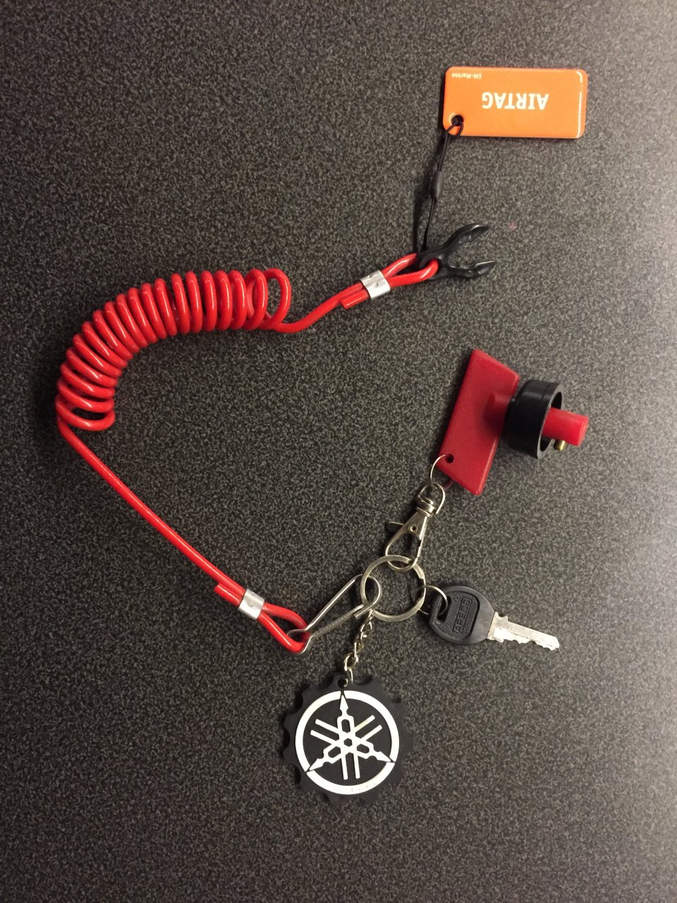

Проверил блокировку, работает исправно. Разорвал цепь в жгуте от двигателя «красный провод». На всякий случай сделал соединение на разъёмах, мало ли.
Теперь ключ от лодки похож на ребус.
1 электронная блокировка зажигания и АСС с беспроводной меткой.
2 Съёмный ключ размыкателя
3 Ключ от машинки
4 Чека предохранительная.
Главное не запутаться, а другим пояснять не нужно, за штурвалом должен быть капитан и никто другой.

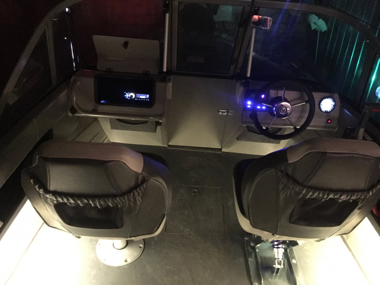

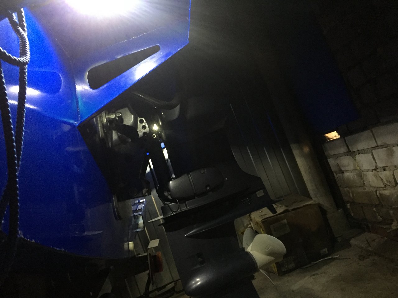

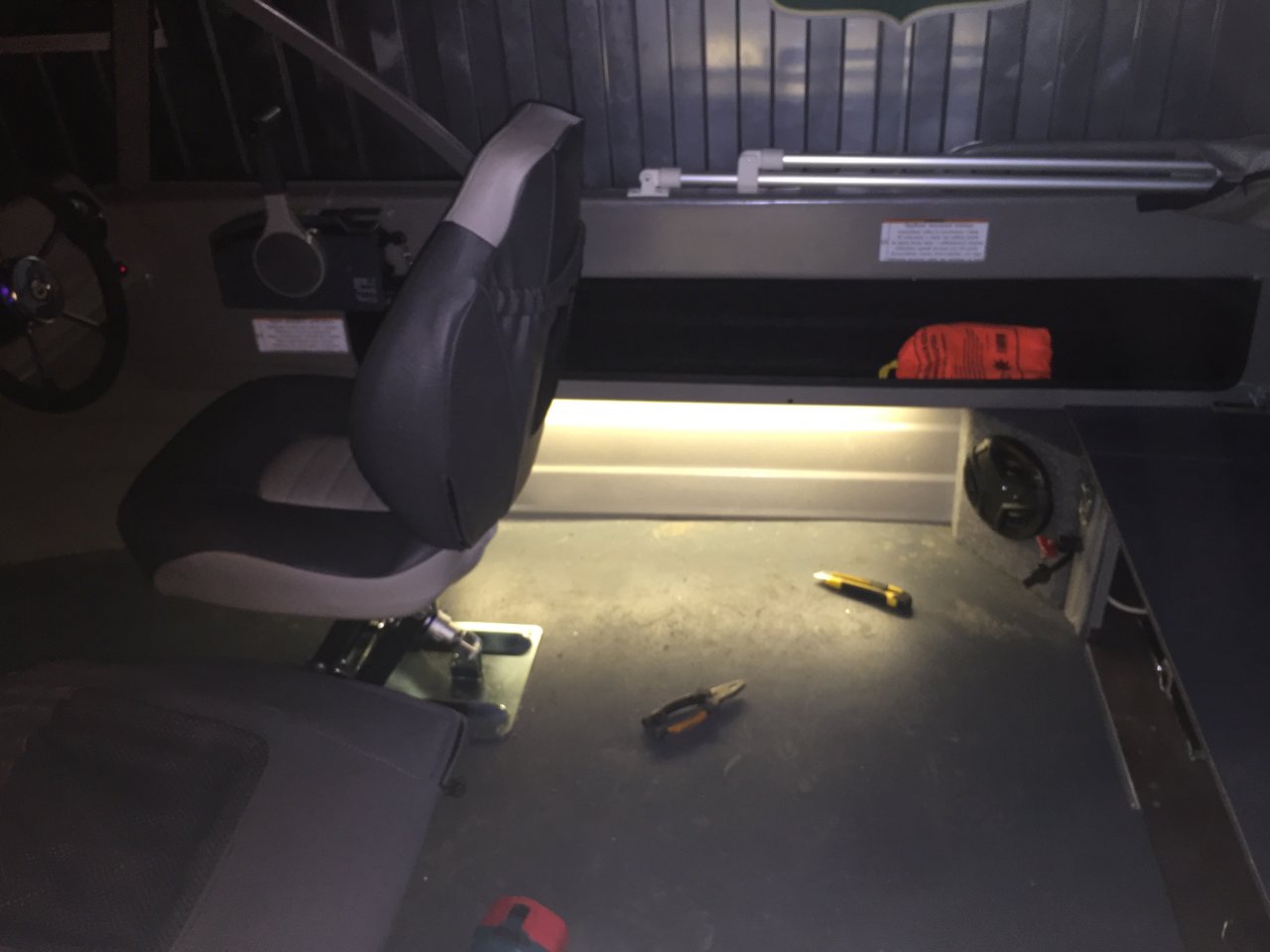

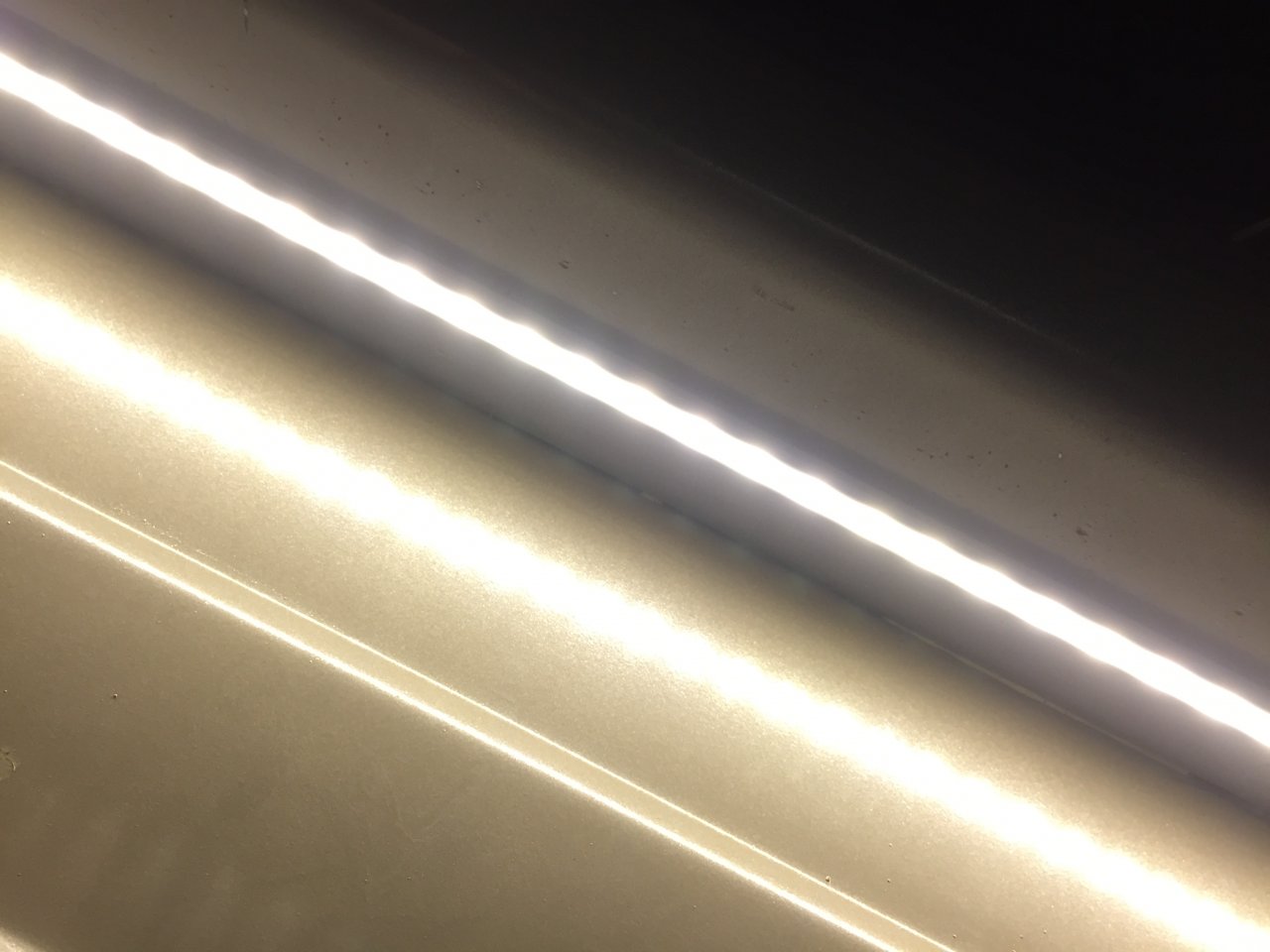

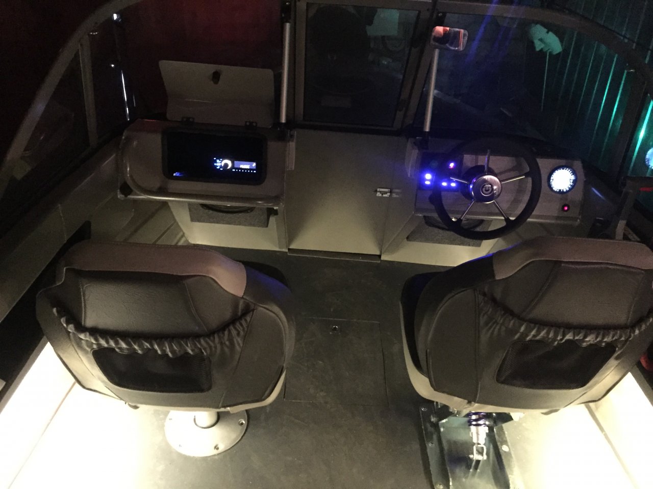

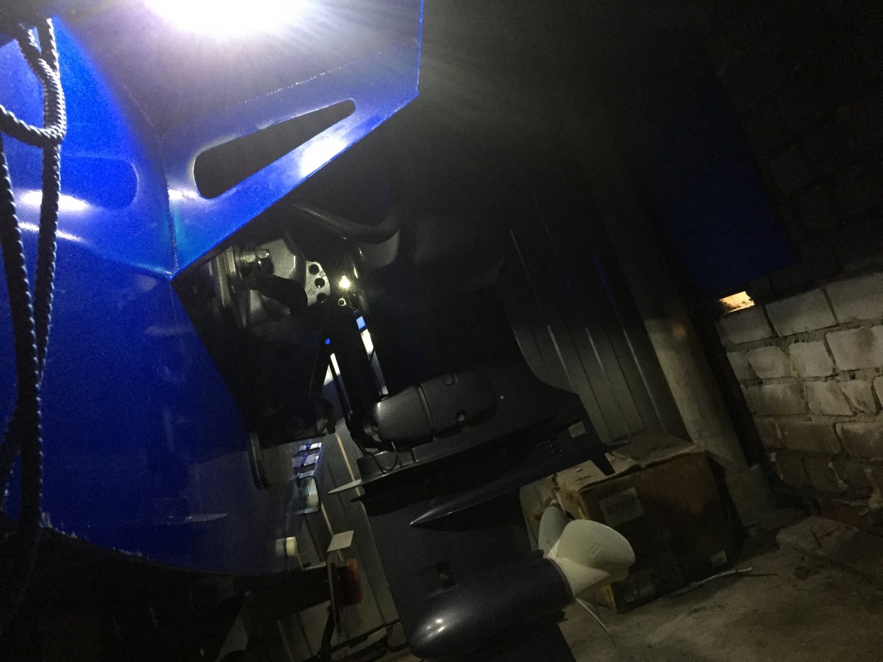

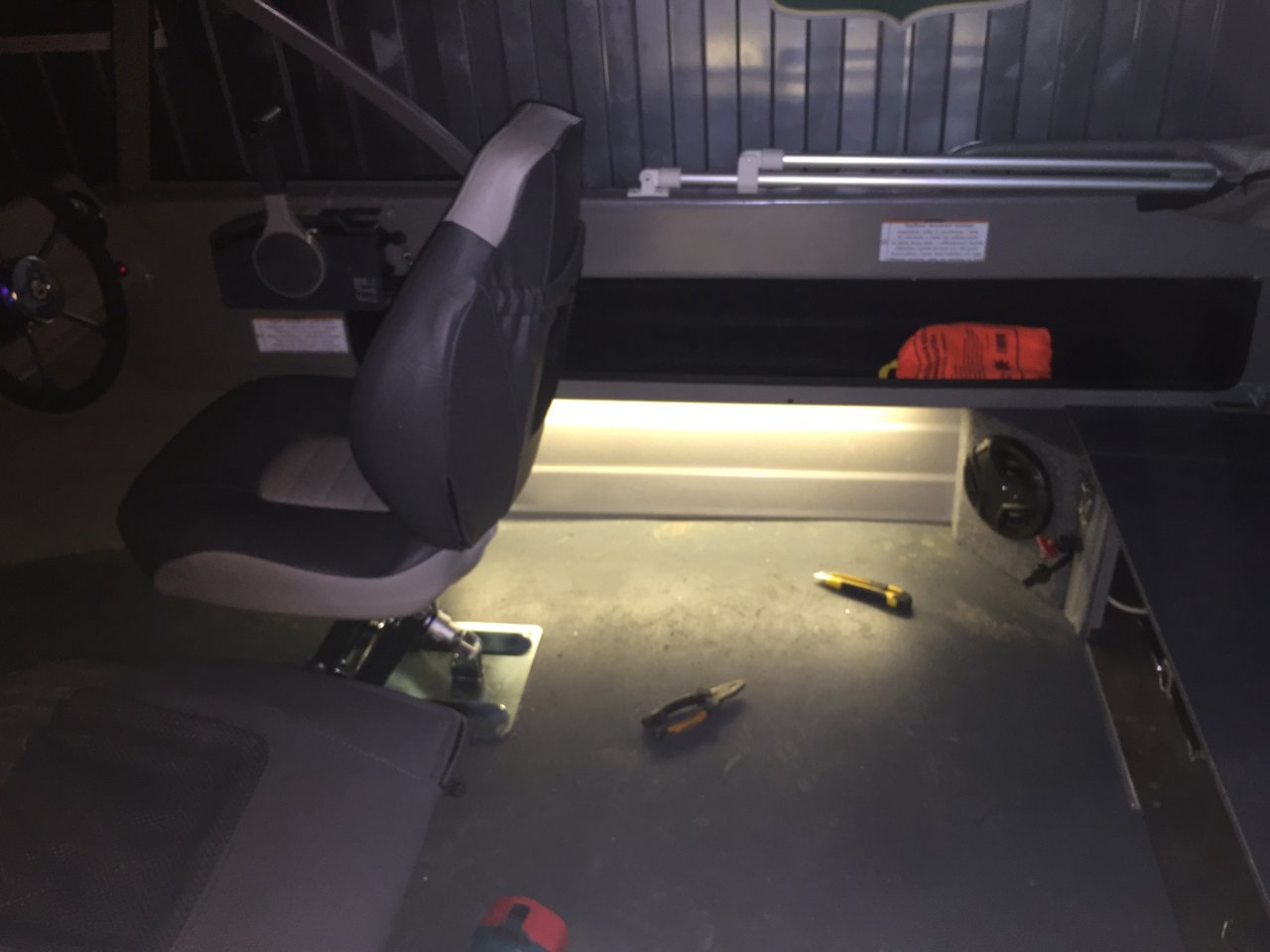

Добавил немного освещения. Установил модули под кринолинами, всегда нравилось когда у больших яхт сзади есть подсветка. 175535175532В кокпите установил профиль, 175533внутрь ленту, не слепит, освещение достаточное.175531175534

Сколько вышла это приспособа?

А ссылку скинь где заказывал
Я у них и сидухи заказывал на бывшую лодку, цены демократичные.
